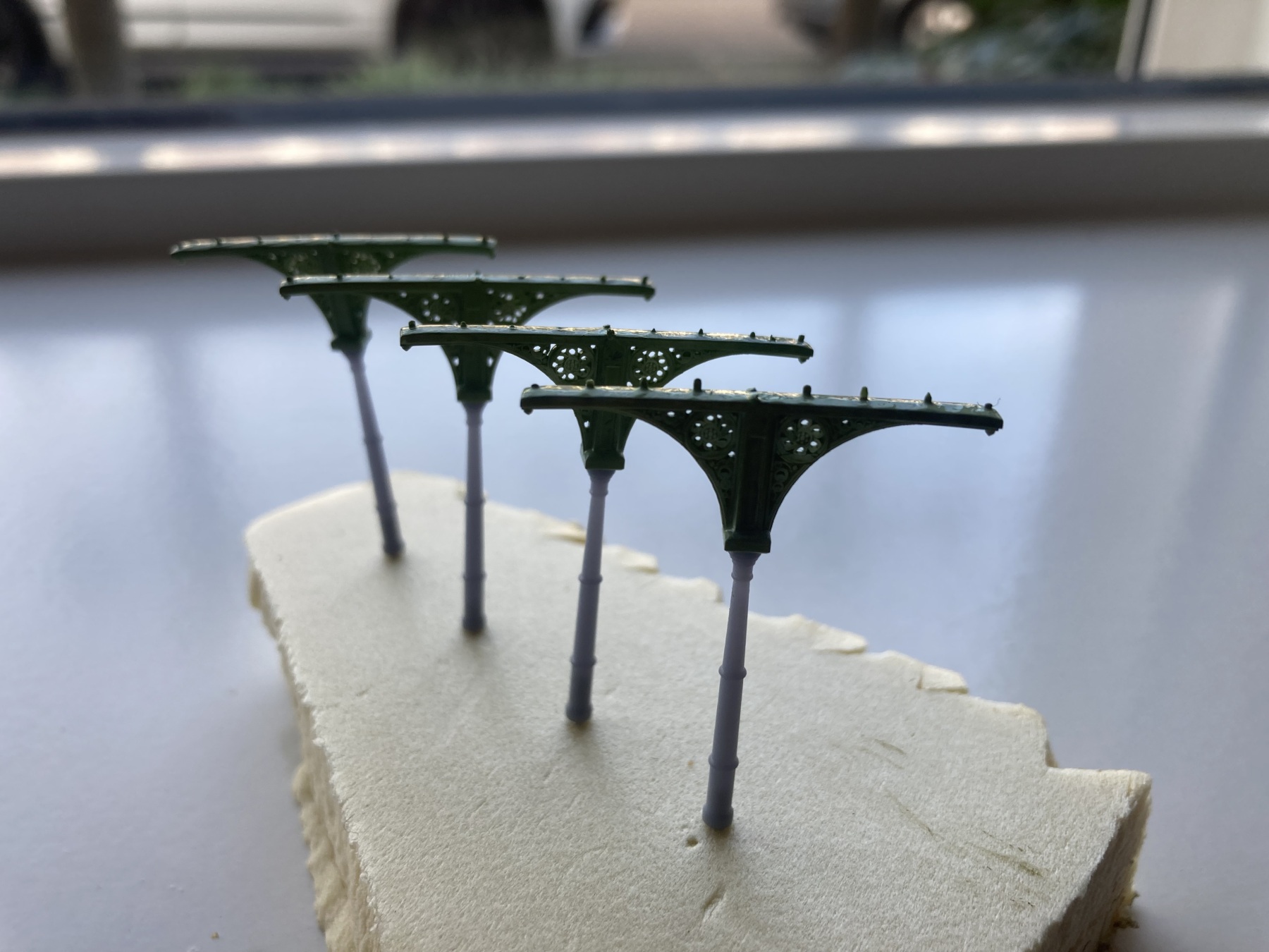

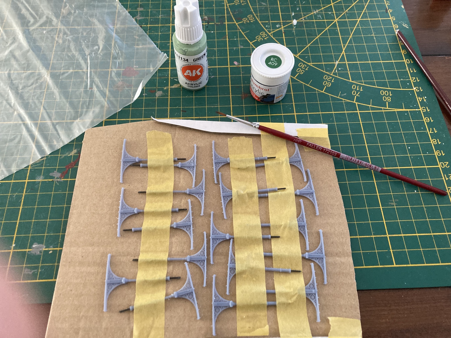

Bij het opkalefateren van de bovenzijde hoort ook het repareren van de opgelopen schade. Hoe voorzichtig je ook bent, bij het transport, op- en afbouwen van je module op een rijdag of beurs kan er wat kapot gaan. Zeker de meest filigrane onderdelen op mijn bak. De “gietijzeren” staanders van de perronoverkapping waren jammergenoeg in Rijswijk wel erg snel stuk. Deze keer ben ik beter voorbereid. Ik heb de nodige reserve onderdelen gekregen van Jan Wiegerinck. Bovendien worden ze pas vlak voor het evenement geplaatst.
De eerste nieuwe hebben hun eerste verflaagje.
Gr, Hans
