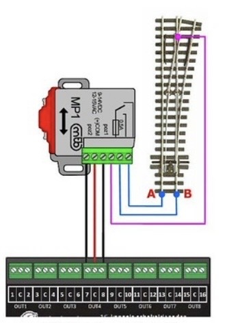

Als je hier bijvoorbeeld die dure wisselmotoren zou toepassen met geintegreerde DCC decoder en geintegreerde punstuk polarisiatie, zouden er maar 2 draden gaan naar elke wissel toe. Alleen je hele bak zou dus 5x duurder zijn.
@Bas,
Dat klopt niet helemaal. Een MTB motor kost € 18,- en een servo € 3,25 per stuk. Dus inderdaad 5 tot 6 keer duurder. Maar de reductie van het aantal draden is toch beperkter; hooguit wat korter. Er zijn nog steeds zes draden per wissel nodig.
Gr, Hans

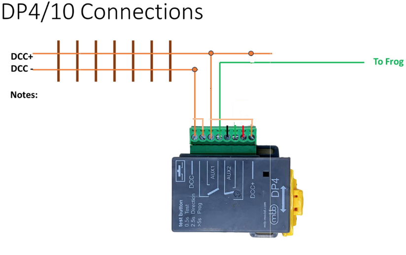

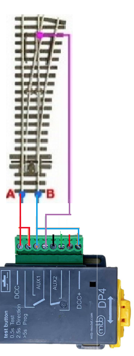

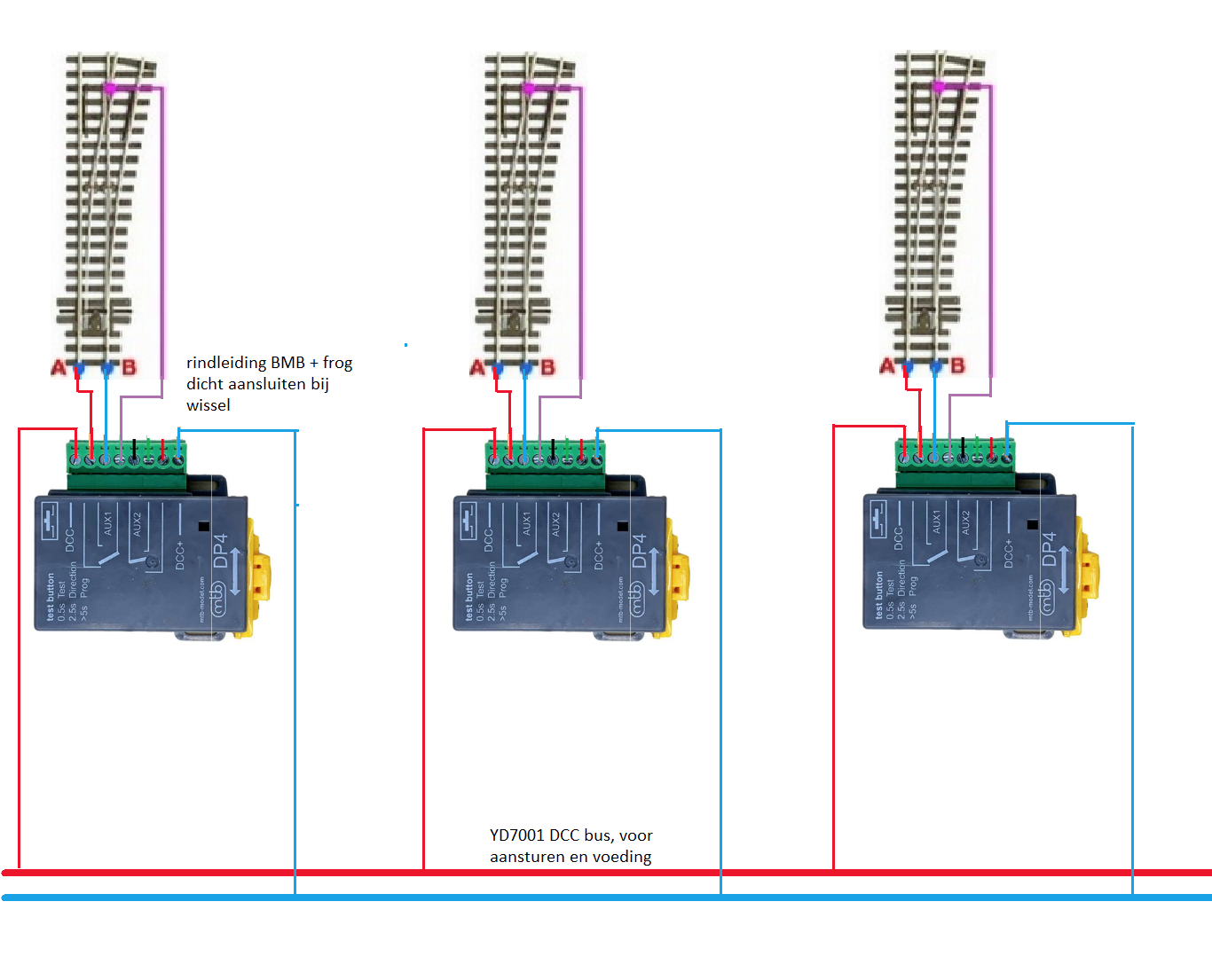

Die je laat zien, heeft helemaal geen geintegreerde decoder. Je moet kijken naar Dp4 of Dp10
Ik heb dit plaatje uit de handleiding gepakt en aangepast, er moeten idd 5 draden in, maar die DCC draden kan je doorlussen bij de motor zelf. Dus dat telt als 3, 2 DCC draden en 1 frog draad. Hierbij komt dat de motor onder de wissel zit. De Frog draad hoeft dus niet naar een relais toe op de andere kant van de module. En de DCC draden kan je in principe direct aftappen van de wissel. Dus de drie draden die je nodig heb, zijn ook niet langer dan 5cm. Ik zou dit bijna draadloos noemen.
https://www.modelrailroadcontrolsystems.com/content/DP%20Quick%20Start%20Guide.pdf
Maar als je de wissel aanstuurt met met een andere DCC centrale, dan wordt het iets anders. Er gaan 2 draden in en 3 uit. Maar die 3 die er uit gaan, die kan je dus direct op de wissel aansluiten en zullen dus niet een kabelgoot in moeten oid.
