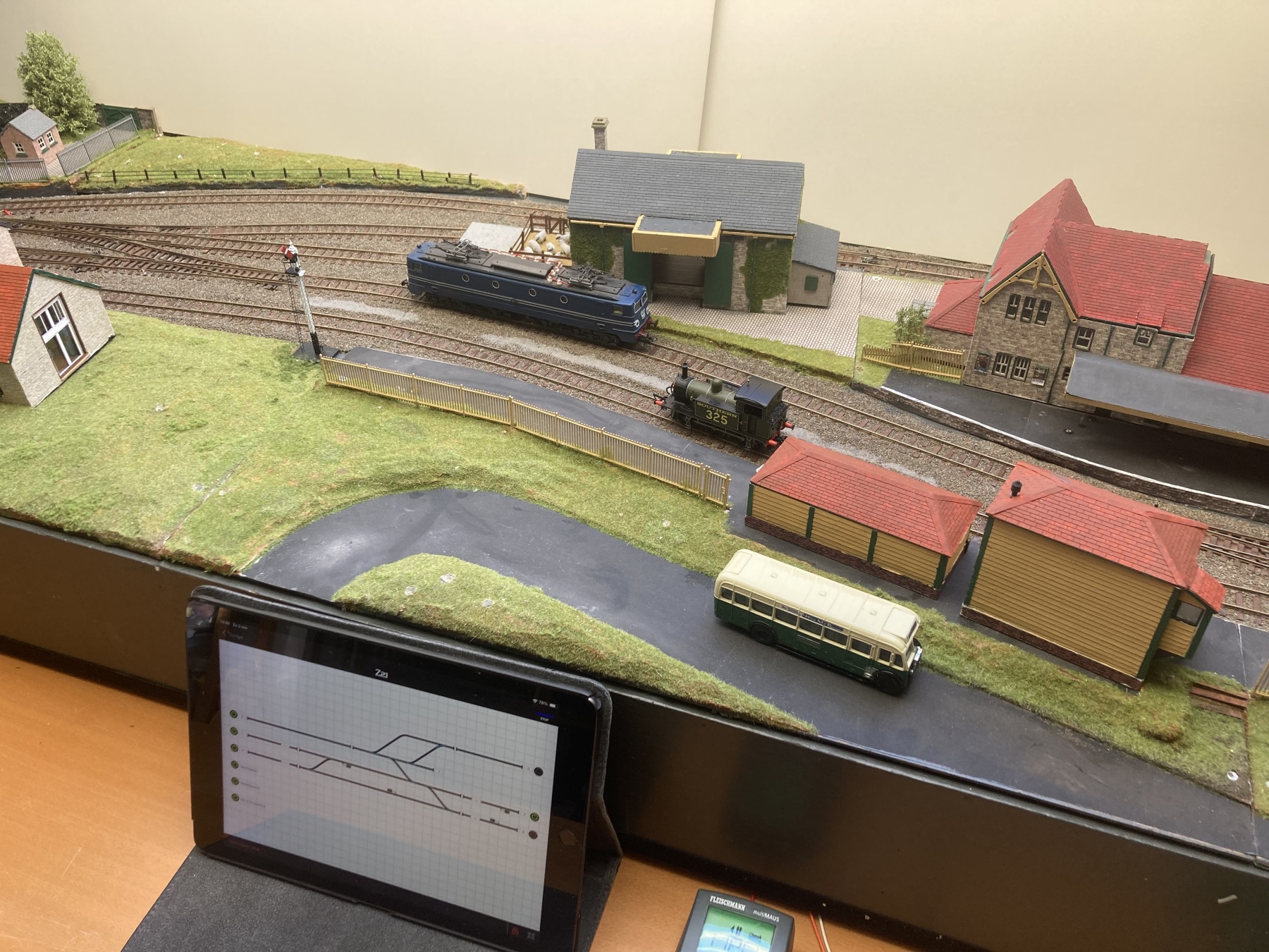

Zoals ik al zei, ik ben met de bovenzijde aan de slag. Wel meteen pech… Mijn grass applicator doet het niet. Dus geen verse lading gras op de bak. Gelukkig krijg ik hulp van een BMB maatje. Wel lekker raggen over de bak.
Hier zie je het gemengd bedrijf in actie. Boven mijn Lima NS 1300 in H0 op DC spanning, onder de Hattons Southern Railway P Class in OO op DCC spanning. Er zijn 6 secties die stroomloos gezet kunnen worden. Bij thuisgebruik om 4 DC locs te parkeren. Bij gebruik in de BMB ModuleBaan kunnen de toevoer baanvakken stroomloos gezet worden. Er kan dan veilig van de mainline naar de Fiddle Yard v.v. gereden worden. De seinen zijn gekoppeld aan de stroomloze secties.
Gr, Hans
  • Berichten: 9470
Re: BMB-Module: “Corfe Castle Station”
« Reactie #552 Gepost op: 02 November 2025, 15:05:29 »
De 1300 is dan toch wel erg klein, zo vergeleken met z'n omgeving.
Mooie sporenligging, Hans!
