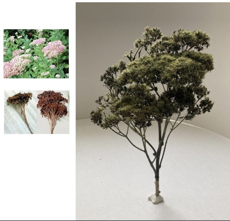

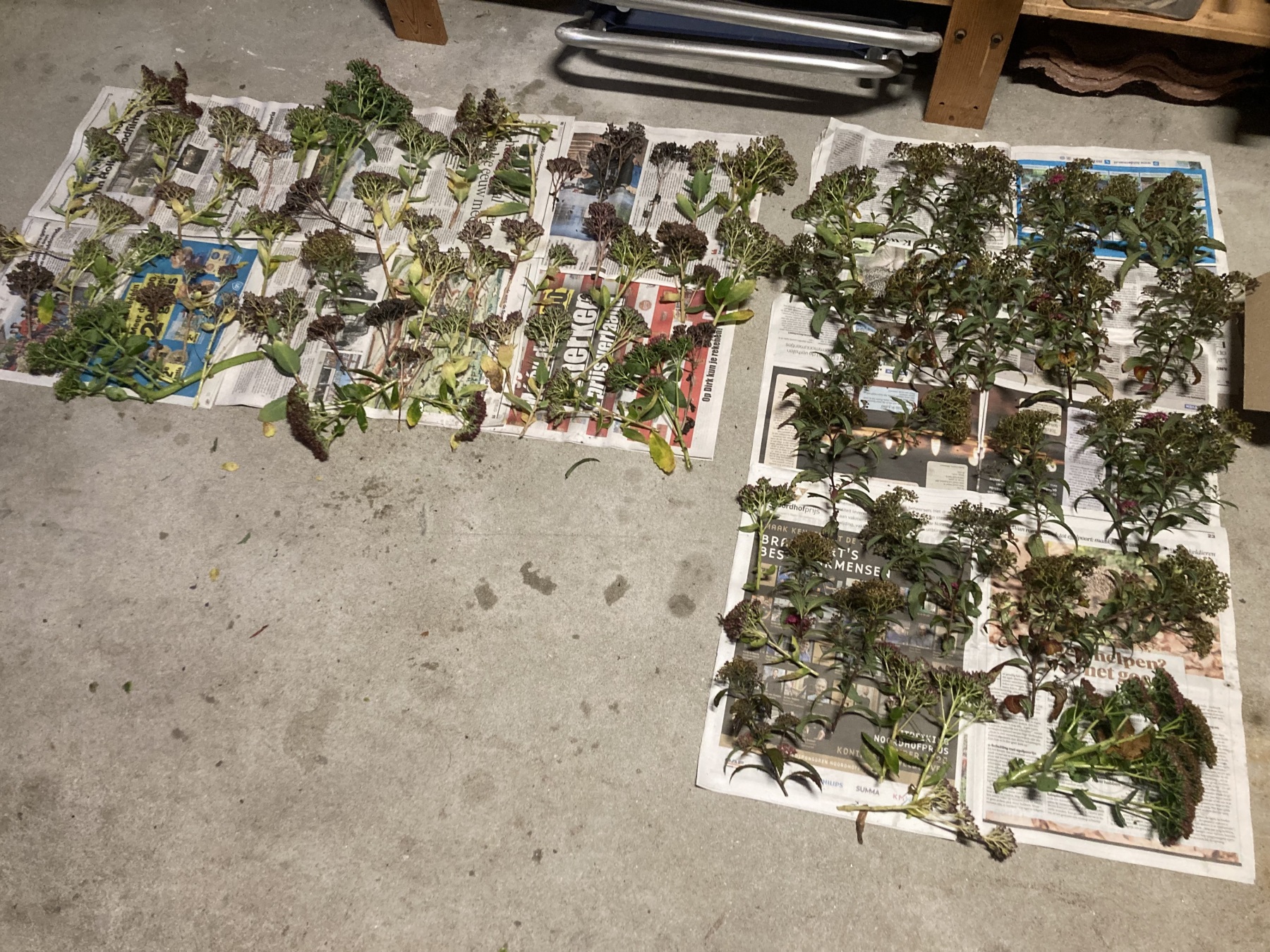

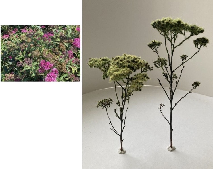

Na al het werk aan de onderzijde ga ik maar weer eens aan de slag met de bovenzijde. Vandaag heb ik bloemen geoogst. Die gaan nu te drogen hangen in de garage. En mijn voorraad droge bloemen worden gebruikt om het aantal bomen flink uit te breiden.
Hier ligt de oogst van dit jaar; links een groot aantal bloemen van de Sedum “Carl”, en rechts van de Spirea Japonica. Daar ga ik weer mooie bomen van maken. Zie het resultaat op de volgende foto’s.
Boom van de bloem van de Sedum “Carl”.
Bomen van de bloemen van de Spirea Japonica.
