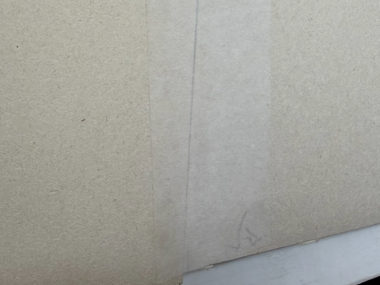

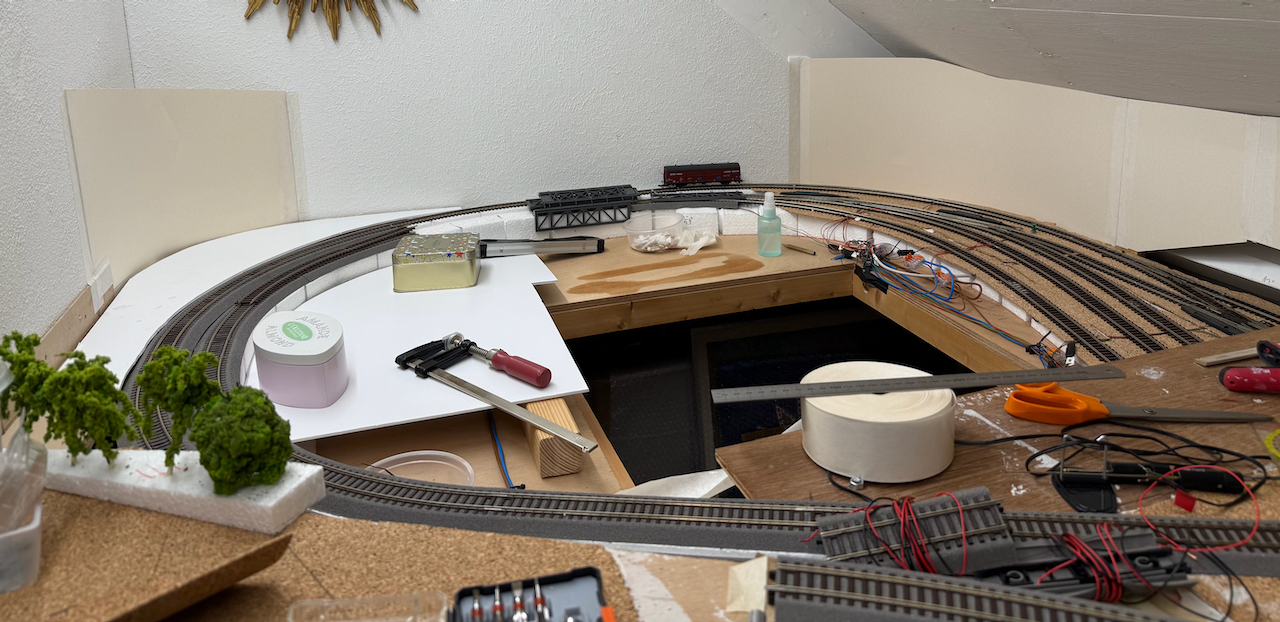

Verder gewerkt aan de lus naar het schaduwstation. Eerst maar eens de achtergrond, nog ongeschilderd. Waar ik muur heb, schilder ik direct op de muur, maar er zijn natuurlijk schuine stukken op een zolder en ook de hoeken moeten weg, dus rondingen gemaakt in de hoeken. De naden plak ik af met aquareltape, superdun en gemakkelijk aan te brengen. Als je het overschildert, zie je er niets (nou ja, bijna niets) meer van.

Zo te zien is je achtergrond overal rechtstandig (en dus niet schuin met het dak meelopend).
Dat is een goede keus.
(Bij mijn baan loopt een deel wèl schuin in de helling van het dak. Dan ervaar je dus ongewenste tintverschillen, omdat het licht er anders (onder een andere hoek) op valt. Daarnaast is de overgang tussen recht en schuin nogal lastig vloeiend verlopend uit te voeren.)
Waarom plak je die naden eigenlijk af. Je kunt de platen toch ook stuitend tegen de wand lijmen? Eventueel kun je de naden dan ook nog nalopen met een plamuurmes.

De naden plak ik af, omdat juist bij dat schuine deel er geen muur is, waar de achtergrond tegenaan geplakt is. Een deel staat op de onderplaat en een deel maakt gebruik van een steunlat aan de achterzijde. 100% strak tegen elkaar lukt mij dan niet, ook al omdat ik wist dat ik het ging tapen en er dus geen halszaak van maakte. En zoals gezegd is het superdun en mooi mat en ik had het toch liggen. Het is ook heel gemakkelijk te verwerken: je maakt de lijmkant nat en je plakt het erop. Je kunt gemakkelijk corrigeren zolang het nat is. De tape is dus onderdeel van de constructie.
Qua verf maak ik me geen zorgen. Het wordt inderdaad watergedragen verf: acryl met als gronding gesso. Dat laatste werkt echt heel goed en voorkomt zuiging. Bedenk, dat de achtergrond van karton is, geen papier.
