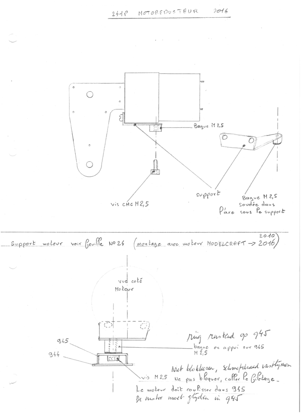

Het is voor mij al weer een lange tijd geleden dat ik aan dat onderdeel heb gewerkt, maar er staat mij bij dat bij de uitlevering van mijn kit er een andere motor bij zat dan in de beschrijving stond.
Ik heb een tekening bijgevoegd zoals de motor bij mij geleverd is inclusief 'support' (steun). Aan dit support zit een 'bague' (dikke ring) en daarin komt het boutje van de motorbevestiging die dan binnen de voetplaat valt.
Overigens, dit zijn foto's van Semblat die hij gemaakt heeft tijdens zijn assemblage.
Peter

@Peter,
Die tekening en dus ook de vernieuwde constructie heb ik niet in mijn collegedictaat zitten maar deze motor heb ik dus wel.
De moer op de bout is weg. Veertje idem.
Probleem opgelost.
