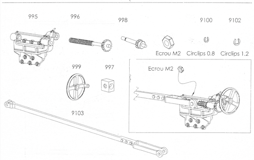

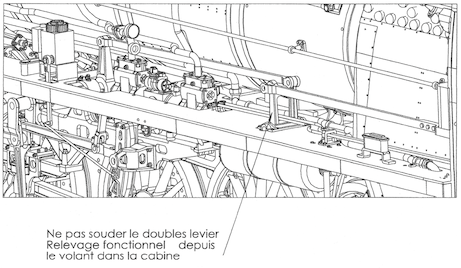

Semblat heeft twee uitvoeringen gemaakt mbt het ganghandel. Ik heb die zonder de motor (afkomstig van de 141R).
De horizontale trekstang vanuit het machinistenhuis heeft hij "vast" bedacht, gesoldeerd aan de steunen op de ketel. De rest zit dan dus  ook vast.
De stang vanuit de schaar naar de cylinders was dan weer beweegbaar bedacht, maar dat bleek (voor mij) een ramp. Wil je dat beweegbaar hebben, dan komt het op 1/100mm aan en moet alles glad gepolijst zijn. Dus het is kiezen...... zelfkastijding of een praktische oplossing maken. Ik heb gekozen (na zelfkastijding) voor de praktische oplossing.  Ik heb de glij-pinnetjes uit die horizontale stang gehaald (binnen de schaar) en die kan nu dus vrij bewegen door de schaar zodat die horizontaal niet klemt. En dan komt het dilemma weer... er zit een hefboom omhoog naar de trekstang/hevel aan en die..juist, die zit weer zo goed als vast. Die boven en beneden van een beweegbare constructie maken is nauwelijks te doen, maar wat voor zin heeft het. Snap je het nog.....
Ik kan veel met messing, maar er zijn grenzen. Mijn doel was namaken wat Semblat heeft bedacht, maar als ik een volgende bouwer mag adviseren... middenpositie of zelf een complete constructie maken, maar dan ook vanuit het machinistenhuis.
Ik zou dan ook graag eens een door Semblat gemaakt model in handen willen houden om te zien waar hij verder gegaan is dan mijn grenzen (of misschien ook wel niet).
Ter info: de in onze bouwgroep ontwikkelde NS-6000 heeft bewegend binnenliggend drijfwerk én een beweegbaar ganghandel. Ook met concessies, maar het werkt en smoelt goed.
Eindresultaat: alles op het model beweegt wat het oog verlangt. Zit het volgens 1:1 ? ... nee. Ben ik blij?...ja en ik doe het niet over. Die "glimmers" natuurlijk wel.

Ik heb mijn 241P ook zo gemaakt zoals Semblat bedacht heeft: alles vast en de schaar staat bij mij dus ook in de middenpositie.
Ik zou dan ook graag eens een door Semblat gemaakt model in handen willen houden om te zien waar hij verder gegaan is dan mijn grenzen...
De ontwikkelingen bij Semblat staan beslist niet stil. Zijn documentatie bestaat nu bijna enkel uit CAD tekeningen en bij de 141P heeft Semblat bedacht dat de hefinrichting dit keer functioneel moet zijn en vanuit de cabine bediend kan worden. Het ziet er leuk uit op papier maar nu moet het nog zo in elkaar gezet worden. Voordat ik daar aan toe ben, zal nog wel 'even' duren dus ik kan nog niets laten zien.  ;D  8)

Nou vraag ik me echt af hoe je aan dat wiel van het ganghandel moet gaan draaien als alles gemonteerd zit. Daar kan je toch nooit meer bij in dat machinistenhuis.
Ok, de lol van het ontwerpen en bouwen, maar verder.
Film van de NS-6000
Met een pincet is de stang beet te pakken en te bewegen. Ga je dat vaak doen? George Kohs doet het digitaal. Dat is dan ook het enige zinvolle digitaal (voor mij) maar dan nog honderd keer op een knopje drukken ?

Helemaal mee eens, zeker als je ziet hoe klein dat wiel in werkelijkheid is.
Je zou hooguit een dun messing buisje over de knop van het wiel kunnen duwen om het dan te kunnen draaien, maar het is net wat je zegt: de lol van het ontwerpen en het bouwen.
En als het in praktijk dan -hoe lastig ook- toch nog functioneel blijkt te zijn, kun je zeggen: hij doet 't. Maar in werkelijkheid zul je het toch nooit (meer) doen.
