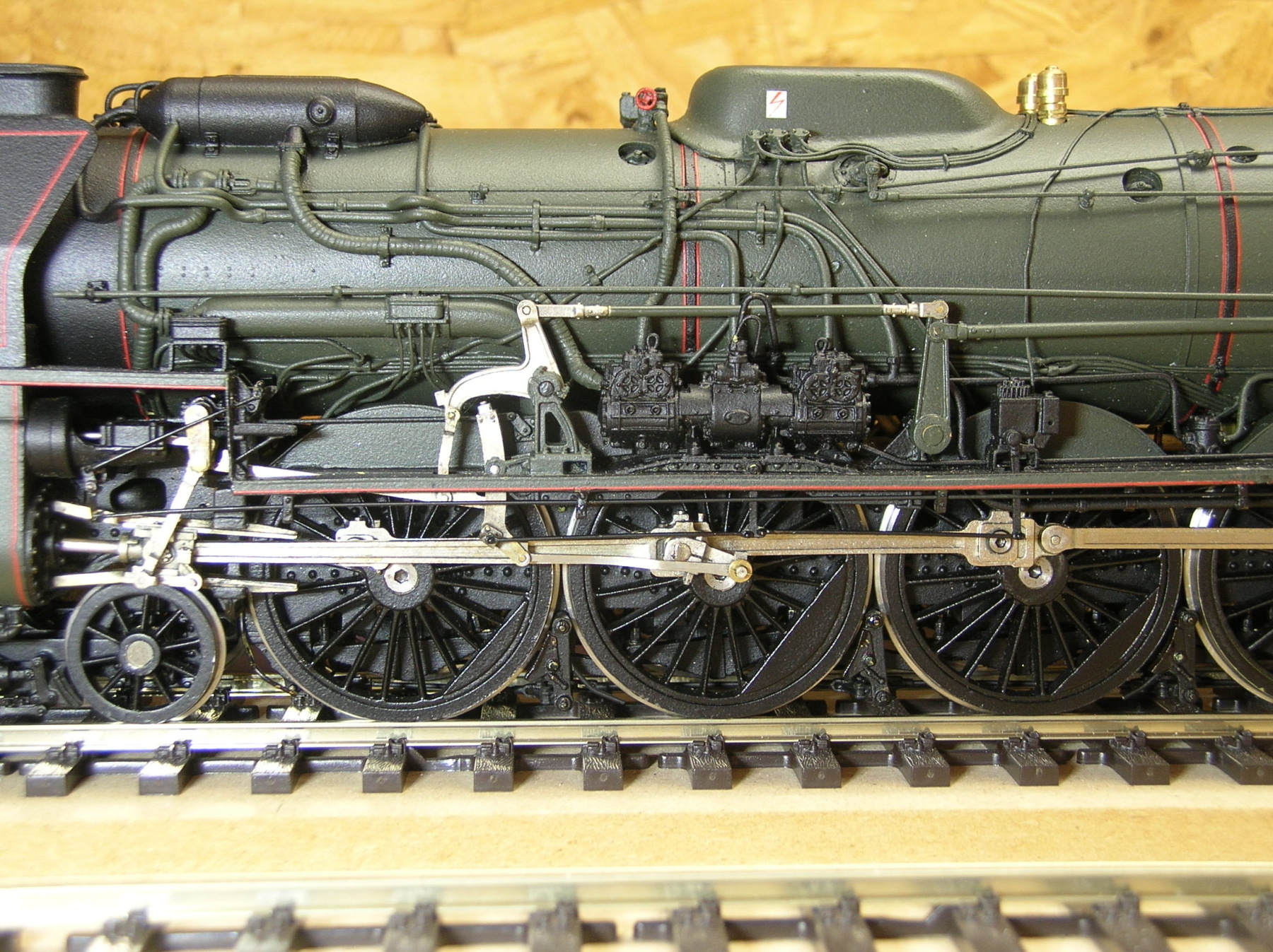

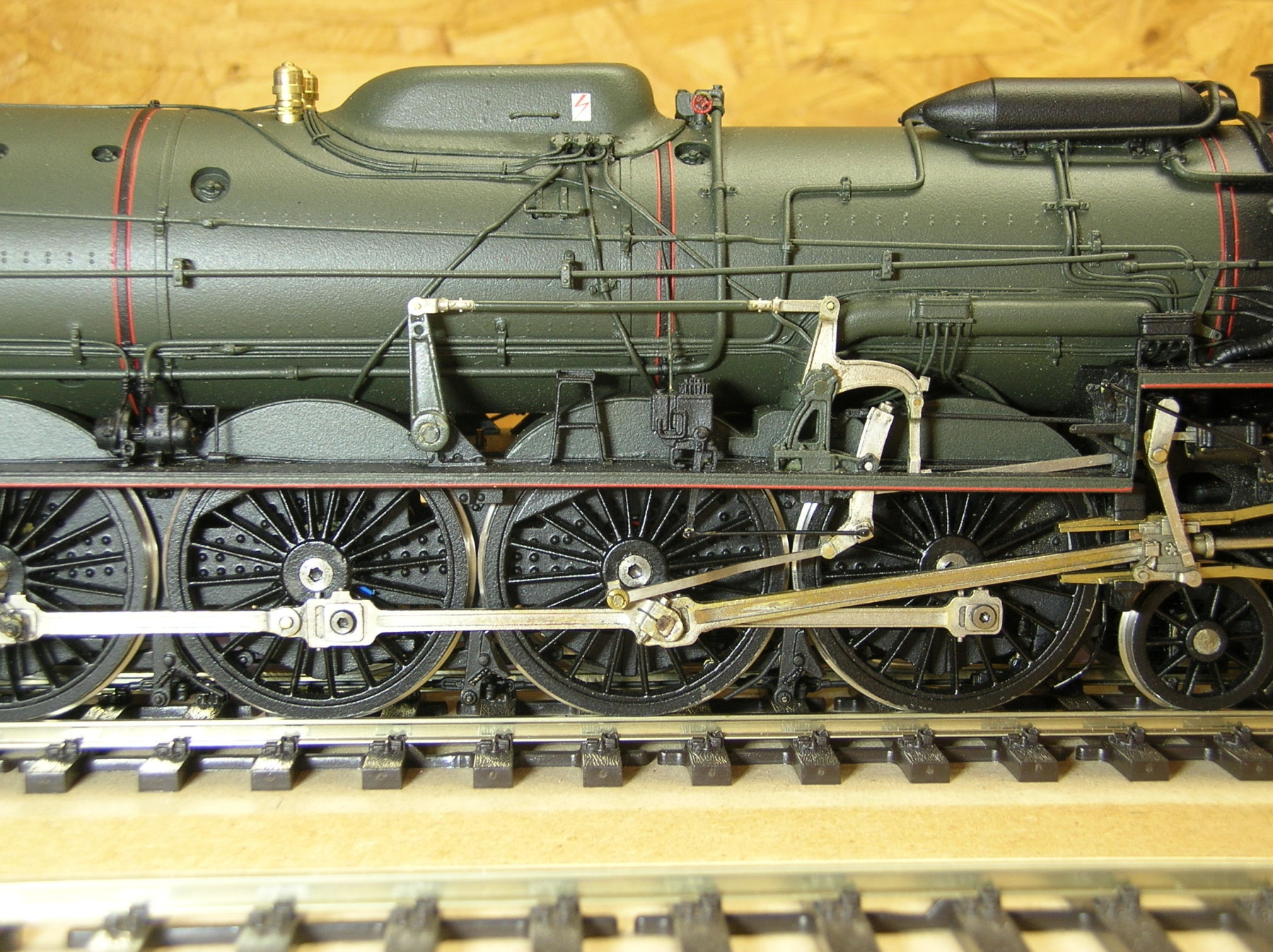

Ter controle  de foto's van de 241P17:
Links:
even draaien tot geel horizontaal beneden is en blauw verticaal omhoog...groen op 8 uur.
Rechts:
ook even draaien...4 uur.
« Laatst bewerkt op: 07 December 2024, 12:15:40 door FritsT »

Ok, je ziet het niet, maar ik wil het weten én in 1X goed passend vijlen op de as. Je hebt maar 1 kans. Fout=fout.
Overigens, de Fulgurex uitvoering staat precies andersom. Hoezo verwarrende materie  ???
Ik ga de stand van 241P16 en de identieke stand van de 241P17 aanhouden.
Even precies uitwerken via de foto en ingetekende lijnen al geeft Semblat een (de) maat aan: 4mm uit het hart opzij zetten.
Duidelijk is dat de krukken niet 90 graden tov elkaar staan maar circa 2x35=70 graden. Dat lijkt weer overeen te komen met de tekening van Semblat.
Ik wil juist de hoek weten en niet die 4mm omdat ik op de freesbank de hoek goed kan instellen en de 4mm niet.
Op de klok gezien: inderdaad 5 en 7 uur. ;D
De beste foto (241P17) houd ik aan al zijn de gevonden maten/hoeken op een foto van de 241P16 eigenlijk identiek.
foto Rechts:
Omdraaien om te vergelijken met de tekening van Semblat.
« Laatst bewerkt op: 07 December 2024, 14:25:21 door FritsT »

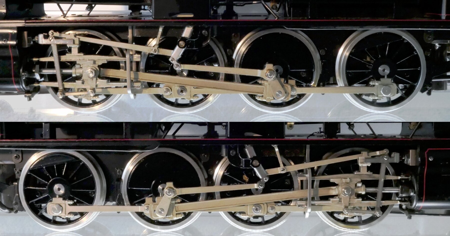

« Reactie #251 Gepost op: 08 December 2024, 12:50:11 »
Frits,
Hierbij fotos van twee kanten van een werkende (Franse) stoomlocomotief met de krukken in de onderste positie. Je kan hieraan zien hoe de excentriek hoort te staan.
Geen 241P maar een 140C (ik heb geen live steam 241P), maar dat maakt voor de posities niet uit.
Groet
Fred

« Reactie #253 Gepost op: 08 December 2024, 17:53:50 »
Ik zal betere foto's maken waarbij de aandrijfkruk in het midden (van de foto) staat. Nu krijg je op de foto vertekening. Verder is het opvallend dat de excentriek kruk op jouw foto van de echte 241P precies aan de verkeerde kant staat, maar die lok rijdt dan ook niet.
Groet
Fred
