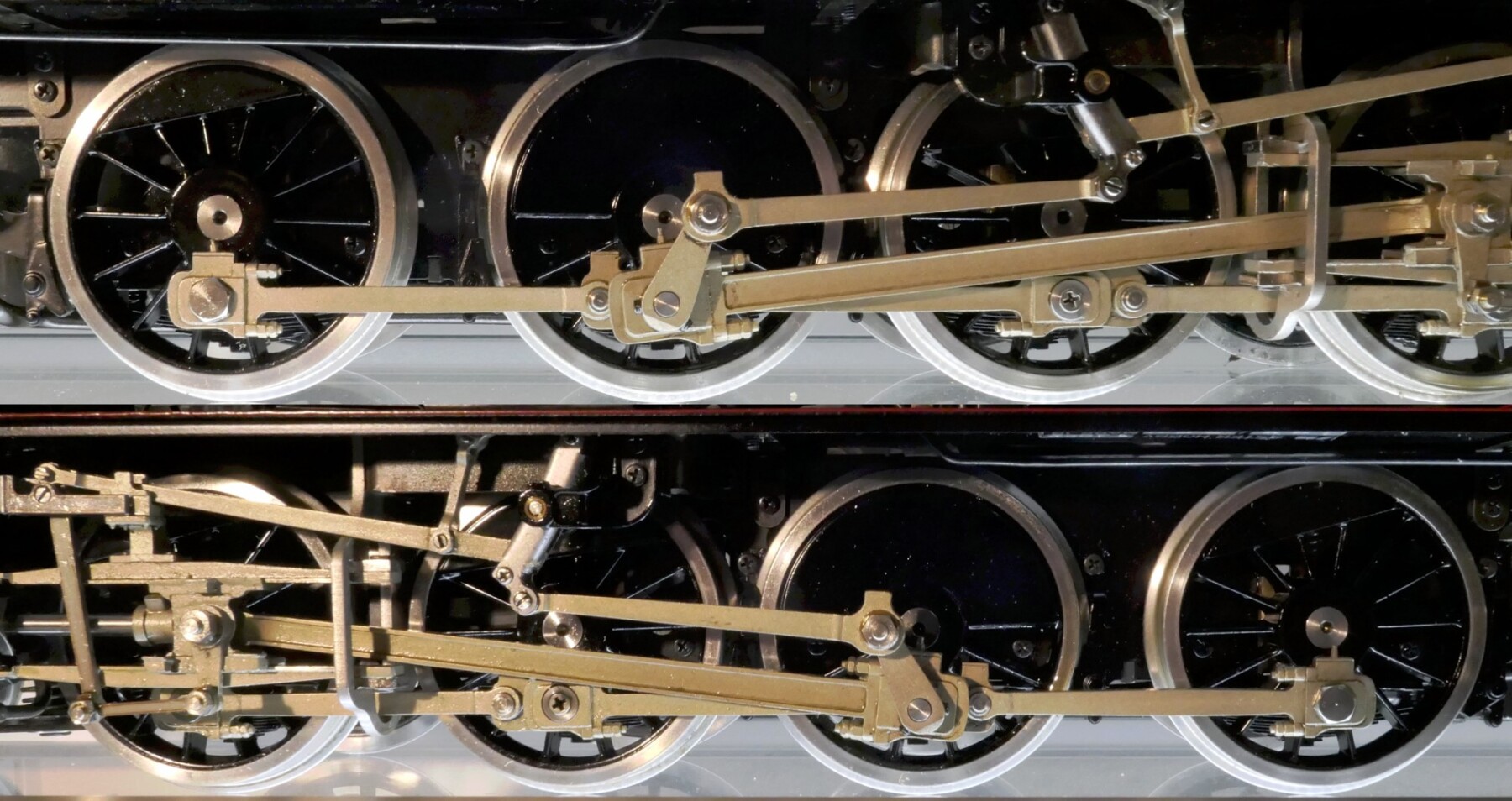

Ik zal betere foto's maken waarbij de aandrijfkruk in het midden (van de foto) staat. Nu krijg je op de foto vertekening. Verder is het opvallend dat de excentriek kruk op jouw foto van de echte 241P precies aan de verkeerde kant staat, maar die lok rijdt dan ook niet.
Groet
Fred

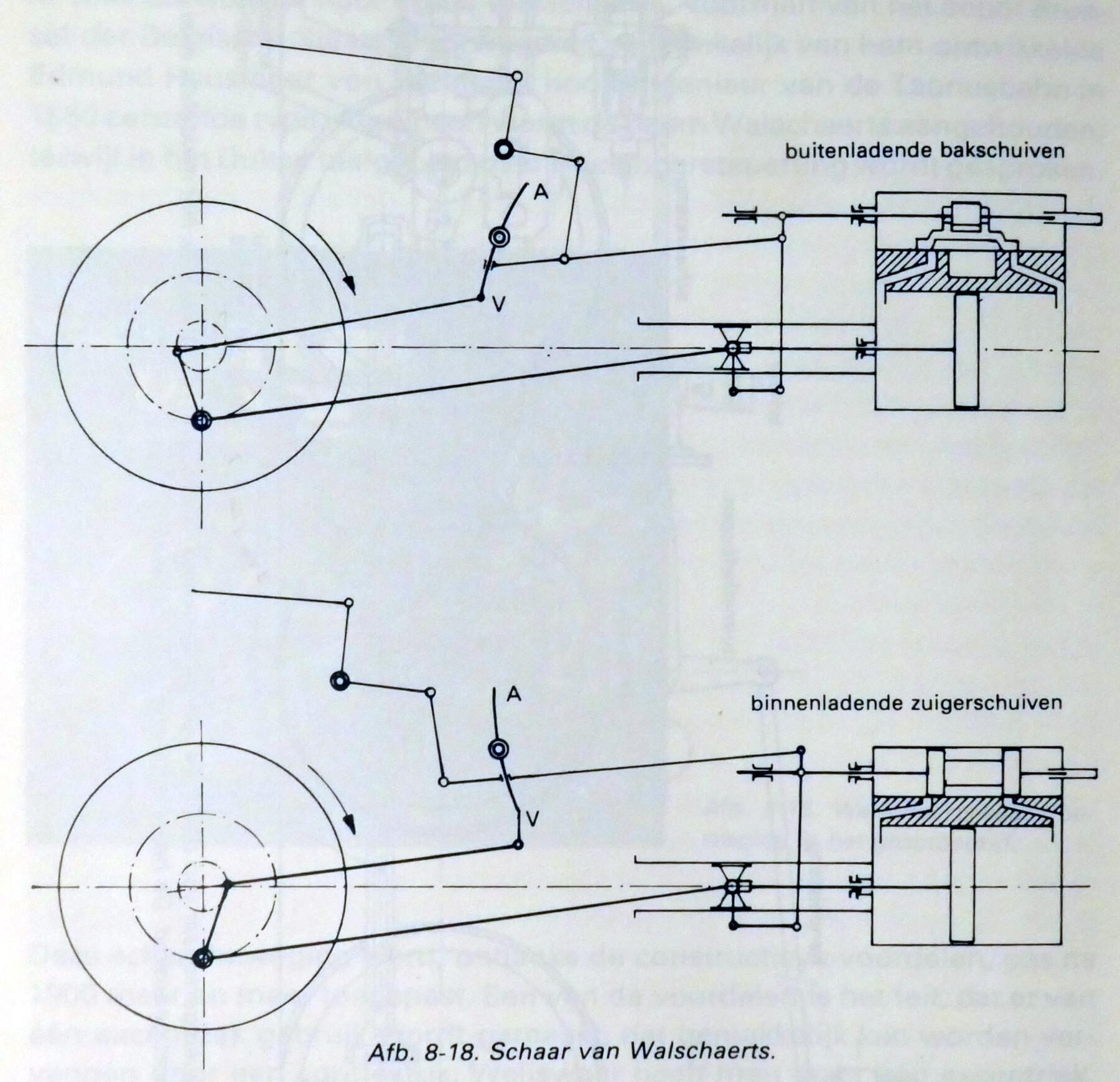

kleine disclaimer vooraf: ik heb de ballen verstand van franse stoomvehikels, maar Walschaerts zal in Frankrijk niet veel anders zijn dan hier.
Over het verschil tussen de stand van de contrakruk: komt door het verschil binnenladend of buitenladend. Ook te zien aan het punt waar de schuifstang verbonden is met de voorloophefboom (boven of onder de schuif).
Het kan ook zijn dat de hoek afwijkend is van wat je verwacht omdat het ding wellicht meer dan 2 cylinders heeft.
Ik kan me voorstellen dat omwille van maakbaarheid bij live-steam modellen binnenladend/buitenladend omgewisseld wordt, maar geen idee wat correct is.
Tinus
« Laatst bewerkt op: 08 December 2024, 21:08:19 door Tinus Trein. Reden: typo »

Hierbij een tekening die het verhaal van Tinus illustreert:
En foto's die rechter op  de aandrijfas genomen zijn.
Groet

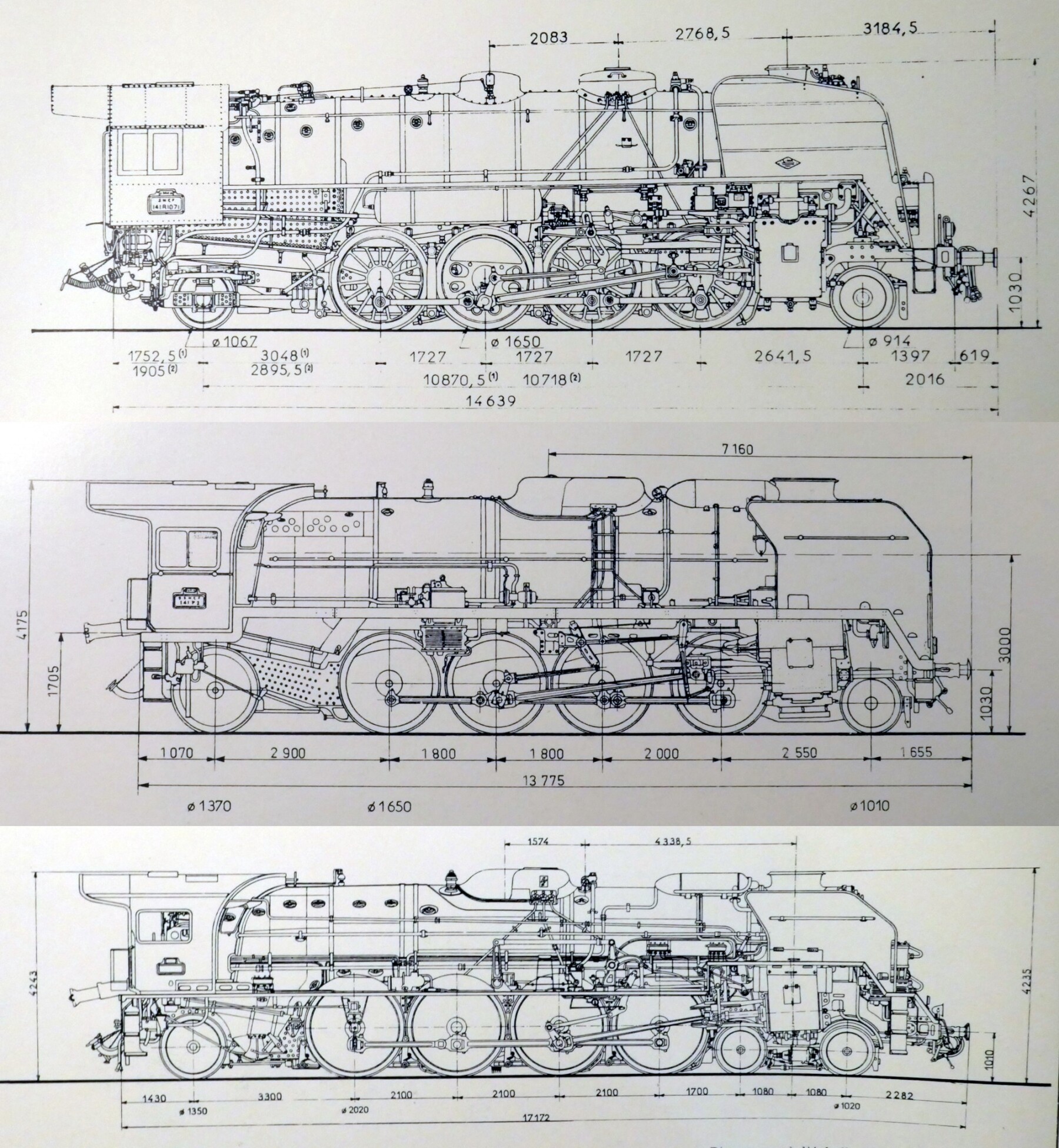

Even in de boeken gekeken voor een plaatje en tot mijn grote verrasing is er een verschil (zie plaatje) in de excentriek kruk stand tussen enerzijds 141R en 141P en anderzijds de 241P terwijl ze allemaal cilinder schuiven hebben. De 141R en P zijn zoals je verwacht en de 241P niet (ik weet niet waarom en kan het niet vinden in de boeken (Les Mountains Francaises, Les Locomotives a Vapeur Unifiées en La Locomotive a Vapeur (Chapelon)))
Groet

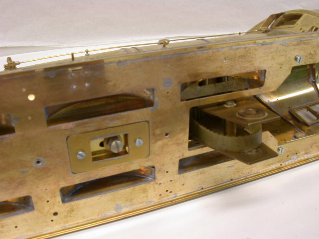

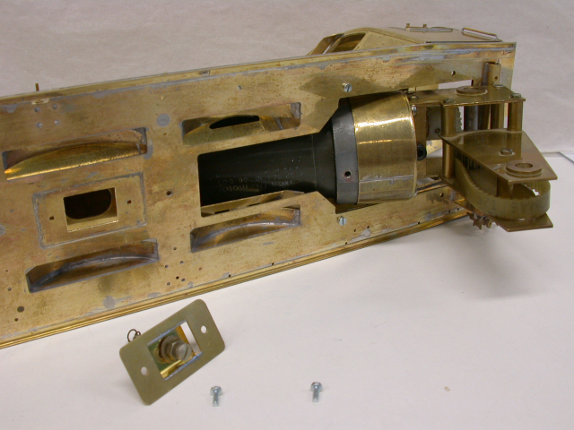

Ik vind het makkelijker om een loc van Semblat in elkaar te solderen dan in elkaar te zetten met schroefjes. Geen negatieve kritiek (alleen maar lof) maar ik begrijp niet waarom er diverse maten M1,4-M2,0 kruiskop en gleufschroeven door elkaar gebruikt zijn. Schroefdraad tappen in 0,5mm plaat.....zou ik voor mijn eigen ontwerpen nooit gebruiken.
Ik ben dus de hele dag bezig geweest met uitzoeken welke (vervangende) bout waar moet en wat bedrijfszekerder zou zijn. Met je oog vlak bij kijken is helemaal fout want 30cm verder klemt iets of niet of zit een inmiddels verbogen zandleiding in de weg. Een hele studie dus die wel in 1x af moet voordat je de aan te houden volgorde weer het niet meer onthouden hebt. Maar.....vanavond om 20:30 had ik het in principe in elkaar terwijl nog lang niet alles er op/aan zit.
En ik moet zeggen, de lak heeft wel wat averij opgelopen maar stukken minder als ik verwacht had. En alles is bij te tippen. Dus geen schade en daar ben ik heel blij om.
Te beginnen met de demontage,
De voetplaat moet dus aan de kap.
De motor moet er dus eerst in en dat betekent electradraden solderen
De aangedreven as bestuderen samen met de verende ophanging van de motor in de ketel. Ben je wel een uurtje zoet mee voordat.
Ondertussen heb ik de voorste ketelband als welkome ontspanning van rode biezen voorzien.
En dan het frame aan de voetplaat/kap. Daar was ik meerder uren mee bezig want die passing kreeg ik niet snel voor elkaar. Daarbij speelde mee dat de inrichting machinistenhuis  er eerder in moest en die passing lukte ook niet direct. Waar het zat weet ik nog steeds niet, maar ineens zat het. Laten zitten dacht ik en snel een boutje er in.
Uiteindelijk staat er nu dus dit.

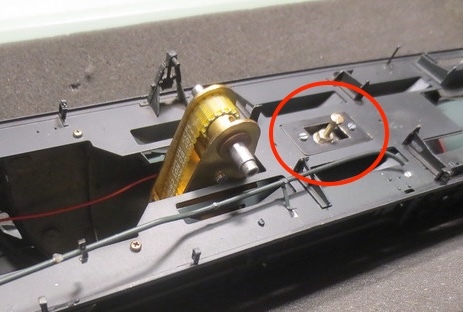

@Peter: herken jij dit?
Semblat beschrijft in de (neus)ophanging van de motor (onder de ketel) een bout M2,5x20mm maar dat die strak tegen de onderkant aan moet. Bij het testen blijkt de bout 8mm te lang en de krukas loopt er dan ook tegen aan. "Semblat heeft gelijk" maar dit snap ik niet. Nachtje over geslapen en ik kom tot de conclusie dat je die bout moet/kan afslijpen tot de lengte dat de krukas er niet meer tegenaan loopt. Met een reserve bout dat gedaan en het loopt.
Zo zie je.. Semblat geeft het eindresultaat, maar niet het waarom. Opletten dus.
Maar het zit. De motor is overigens zo gekozen dat die ook maar net in de ketel past....krap. De gearbox past met enigszins trekken en duwen (en soms ook ineens) tussen het  frame. De stalen as moet je door de kogellager, door de overbrenging en weer door een kogellager schuiven....maar ook dat gaat. Dat viel niet tegen. Zeker ook in de wetenschap dat alles weer uit elkaar moet voor de definitieve montage.
Wielen er op (met de overbrenging naar de motor los geschroefd) en het loopt weer als een naaimachine, al is het wel op 3 assen.
Dit staat er nu.

Verder een hele makkelijke regel: bij cilinder schuiven ( en dat heeft de 241P) loopt de excentriek kruk 90 graden (en een klein beetje) achter op de aandrijfkruk. Voor een niet live steam model is het kleine beetje niet belangrijk lijkt me (maar ik kan deze kopieren als je wilt).
Groet
Fred

Helaas, deze herken ik niet.
Het is voor mij alweer een tijdje geleden dat ik de loc in elkaar heb gezet en ik heb ook niet van elke fase/stap foto's gemaakt.
Ik meen me te herinneren dat ik zeker geen probleem had met een te lange bout.
Bij mij zit er een boutje dat zeker geen 20 mm lang is. En van het fenomeen dat de krukas dan tegen de bout aankomt, heb ik geen last gehad.
Wat jij op jouw foto laat ziet, komt mij als 'vreemd en niet goed' over.
Zoals het bij mij zit, komt het overeen met de foto's van Semblat.
Wat ik ook ervaren heb is het vreselijke gepiel met het wegbergen van de motor; veel ruimte is er zeker niet en ook het aanbrengen van de as als de motor er in zit is lastig.
Ik heb een klein stukje messing buis gebruikt met dezelfde diameter als de as en dezelfde lengte als de breedte van de tandwielkast. Zodoende kon ik het tandwiel borgen en bij het inbrengen van de as moet dit stukje buis uitgelijnd zijn met de gaten in de poten van de tandwielkast zodat het er uit schuift bij het inbrengen van de as.
De windleiplaten moeten inderdaad eerst vastgezet worden voor dat je de voetplaat op het frame monteert.

@Peter,
Ik zie bij jouw motor een schroefgat. Nader onderzoek bij mijn exemplaar leert dat ik een andere motorbehuizing heb. Gearbox is hetzelfde maar de rest niet. Dat gat zit er bij mij dus niet alleen een klein doodlopend busje. Daarom past die lange bout ook niet. Maar ik heb het, met een kortere bout, net zo zitten als jij.
Die truc met een messing buisje...twee zielen, één gedachte  ;D
