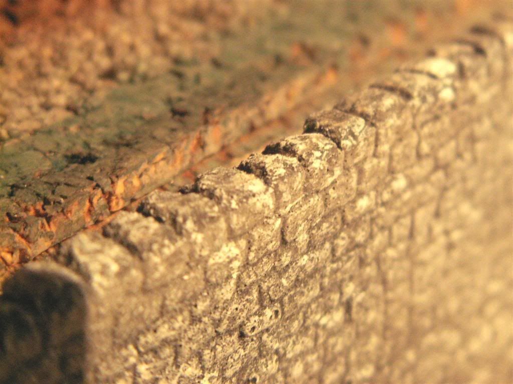

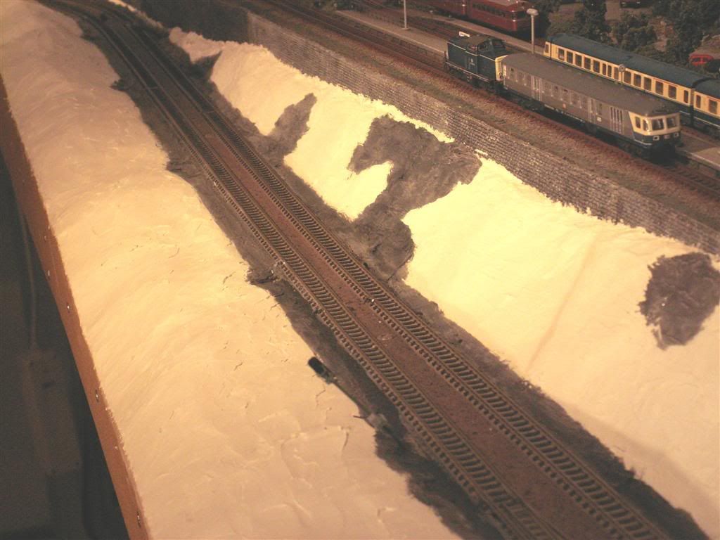

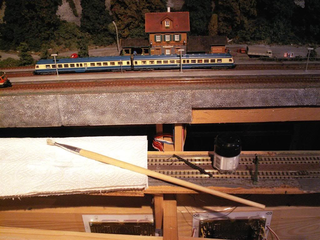

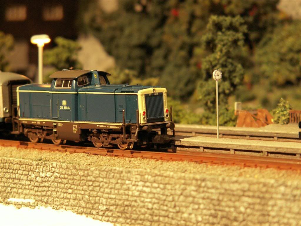

@All,
Om snel van dat veel te opvallende witte gips af te komen, ben ik maar snel met verf en kwast in de weer gegaan.
Met zeer verdunde zwarte acrylverf eerst een donkere onderlaag aangebracht. Doel is vooral om te zorgen dat de voegen lekker donker worden.
Dat het niet helemaal egaal wordt is geen ramp. Sterker nog, dat is juist goed, want in het echt ben ik nog nooit helemaal egaal gekleurde muren tegengekomen.
Alleen al deze eerste stap verandert de aanblik van de muur volkomen.
Laat de muur na deze stap goed drogen. Het kan best zijn dat het gips zo sterk absorbeert dat je nog een keer met de verdunde zwarte verf aan de slag mag om de muur donker genoeg te krijgen.
Volgende stap is dan om de stenen in de muur weer op te lichten. Hiervoor heb ik een kwast met stevige haren gebruikt, en vervolgens met witte verf iets gedaan dat het midden houdt tussen tamponeren en dry-brushen: een beetje witte acrylverf op de top van de kwast en dan de meeste verf er weer af tikken (kwast loodrecht – dus niet smeren) op een stuk keukenpapier. Vervolgens met de kwast weer loodrecht op de muur her en der de stenen al ‘tikkend’ van iets verf voorzien. Als je net met een vers beetje verf begint houd je iets meer wit over, daarna wordt het meer grijs. Het is een kwestie van gewoon proberen en rustig aan doen. Beter drie keer een klein beetje verf tot het naar je zin is, dan in een keer teveel verf erop.
Hieronder een detailopname van hetzelfde stukje muur als hierboven, maar dan na de behandeling met witte verf. De voegen zijn donker gebleven en de lichtere stenen zorgen voor een mooi contrast.
Tot slot nog een overzichtsplaatje waarop wat meer muur te zien is.
Ik heb ervoor gekozen om de gipsen muren eerst op hun plek te plakken en pas dan te verven. Dan kun je er beter voor zorgen dat de kleur van de verschillende muren wat meer op elkaar aansluit.
Omdat ik van achter naar voren werk, kan ik de hoofdbaan nog even gebruiken om wat spulletjes neer te leggen. Om er beter bij te kunnen heb ik zoals je ziet alleen de bovenleidingmastjes wel even van hun plek gehaald.
Dat laatste blijft nog even zo, voor als ik straks de aansluitende helling tussen de steunmuur en de hoofdbaan ga maken (met kippegaas, gipsverband, etc.). En als die helling er ligt wordt het tijd om de ballast tussen de steunmuur en het voorste spoor van het zijlijnstation verder aan te brengen, en kan ik lekker met groen aan de gang. Plannen genoeg dus!
Groets, Hans

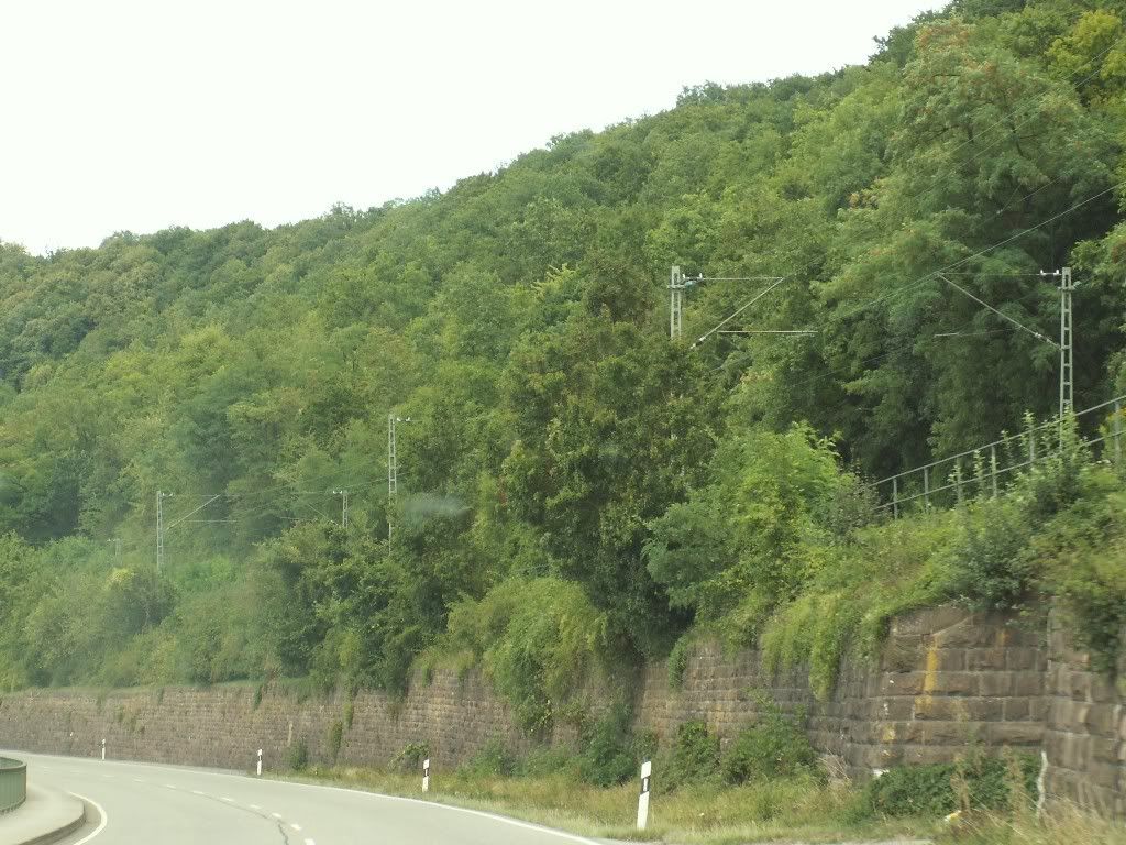

... maar wat ga je aan die kieren doen?
Tijdens m'n vakantie heb ik nog eens goed naar dergelijke muren gekeken. En wat blijkt: soms lijkt het wel of ze grote stukken gemetselde muur tegen elkaar hebben gezet, en dan zit er een doorlopende verticale voeg tussen (die heet geloof ik een 'dilletatievoeg').
Maar ik denk dat ik niet voor die optie ga, maar ervoor kies om de kieren zoveel mogelijk weg te werken. Dus nog ietsje opvullen met gips en bijkleuren. Maar de echte 'kier-camouflage' moet komen van het groen wat er op het stukje helling (die er nog moet komen) vlak voor de muur aangebracht gaat worden, plus het groen dat van boven over de rand naar beneden hangt en tussen de voegen groeit.
Op onderstaande foto (eergisteren gemaakt in het Neckar dal) een voorbeeld. In vergelijking met andere steunmuren stond hier maar 'een zeer bescheiden hoeveelheid vegetatie'.
Hopelijk kan ik morgen weer even verder knutselen...
Groets, Hans

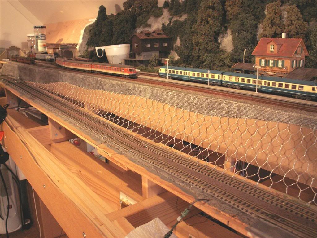

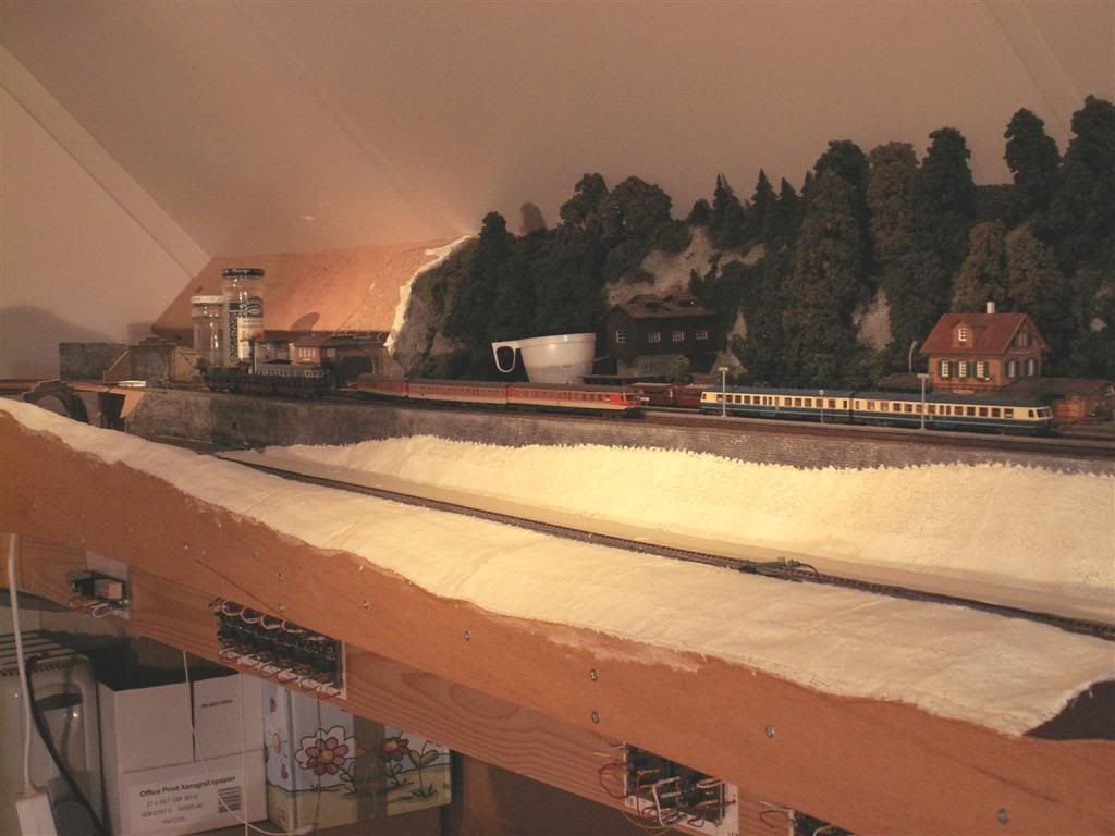

@All,
Het is gelukt: terug van vakantie kon er vandaag nog even aan de baan geknutseld worden!

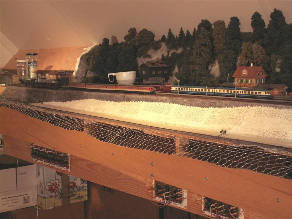

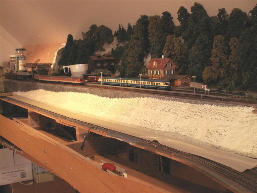

Zoals al eerder gezegd, het was hoog tijd om de helling voor de steunmuur te gaan realiseren.
Dus begonnen met de basis: een rand karton tegen de steunmuur geplakt om het profiel aan te geven en het kippegaas tegen te bevestigen.
Voor de zekerheid heb ik wel even de bovenleidingmasten weggehaald en de seinen 'omgelegd'.
Hierop het gipsverband aangebracht voor een stevige bodem.
Omdat het lekker vlot ging, gelijk het deel voor de hoofdbaan ook maar gedaan. Dus kippegaas...
... en weer gipsverband.
Tot zover even de vorderingen tot op dit moment.
Volgende stap is over het gipsverband een laagje gips aan te brengen. Misschien gaat dat vanavond nog lukken.
Groets, Hans

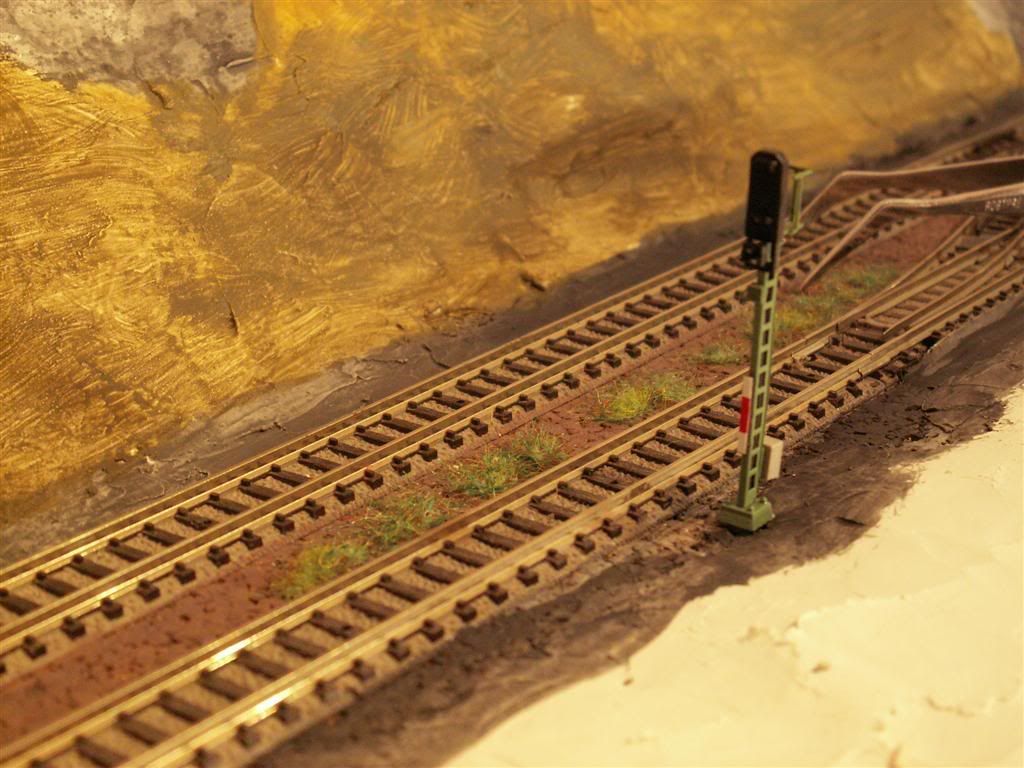

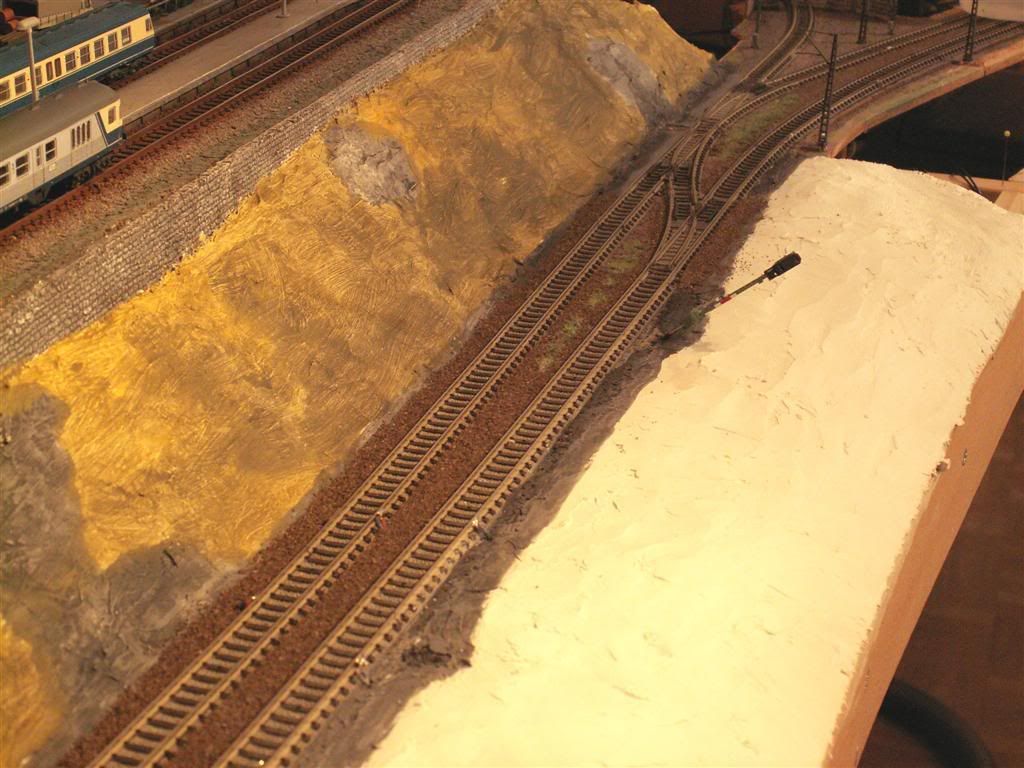

@All,

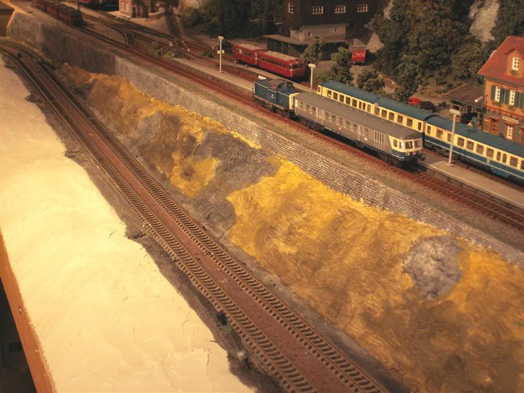

Na het uitstapje met de sluitlichten van de BR212 kon ik gisteravond weer verder met de baan. De gipslaag lag er stralend wit bij, hoog tijd dus om wat kleur in het geheel te brengen.
Met een klodder witte verf en een beetje zwart op m’n ‘palet’ on the fly grijs gemaakt en hiermee de strook langs de rails en wat stukken helling gekleurd.
Daarna een grote klodder oker erbij, en vervolgens de rest van de helling voorzien van diverse tinten groen. Daarmee is de helling klaar om vervolgens van allerlei soorten groene groeisels te voorzien.
Vervolgens maar eens een begin gemaakt met ballasten. Op een stuk waar de rails iets verder uit elkaar liggen (bij twee wissels – op de rest van de ‘Paradestrecke’ heb ik de rails dichter bij elkaar gelegd dan de standaardafstand) eerst met een pinset wat plukjes gras in druppels lijm gedrukt.
Daarna langs de rails en ertussen ballast gestrooid en dit vervolgens ingelijmd met ernstig verdunde houtlijm.
Toen was de avond wel zo ongeveer om en kon de boel lekker drogen.
Groets, Hans

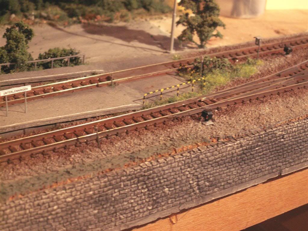

@All,

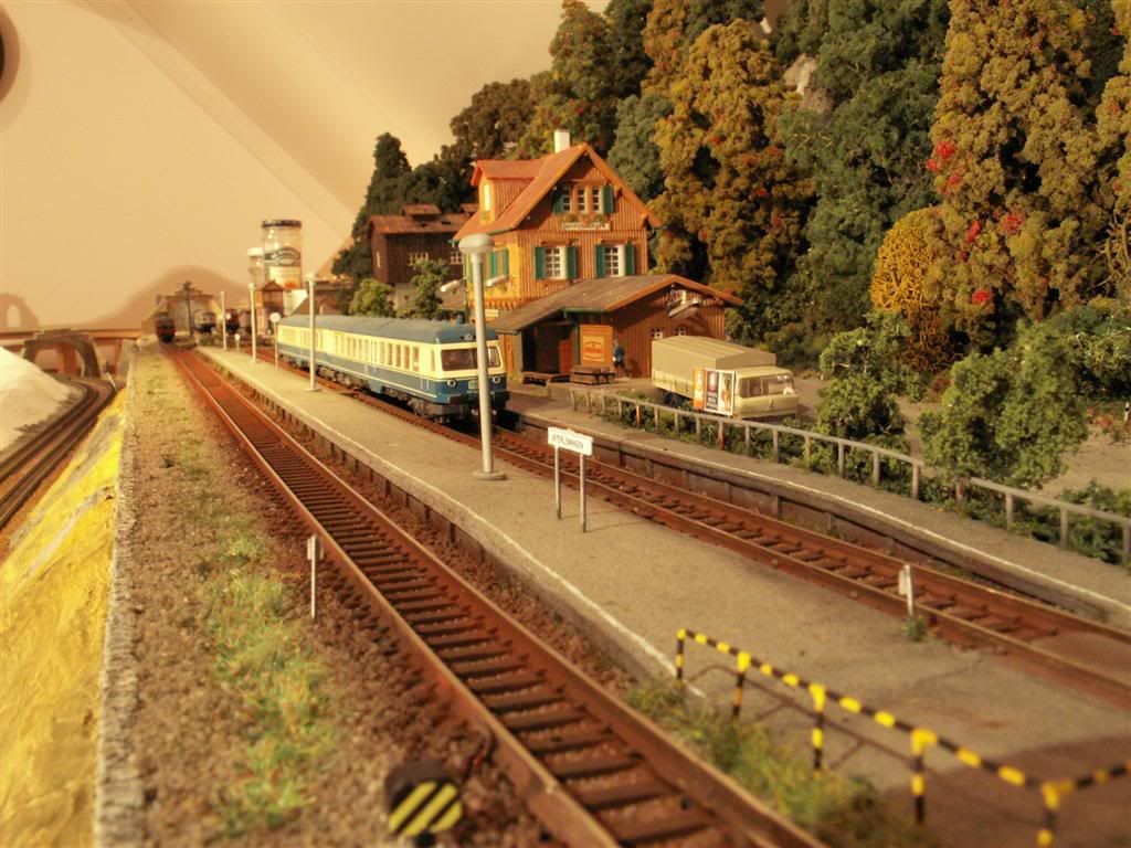

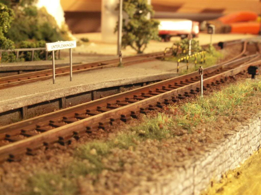

Afgelopen weekend had ik gelukkig weer wat tijd om nog even verder te gaan met grassen en ballasten. Eerst het stukje langs de hoofdbaan afgemaakt, en toen weer terug naar het onderwerp van dit draadje, het zijlijnstation.
Het stukje tussen de voorste rails en de steunmuur lag er nog kaal bij, en daar is nu wat aan gedaan: Eerst wat gras geplaatst (gewoon met in pincet plukjes gras in druppels onverdunde houtlijm gedrukt), en daarna aangevuld met ballast.
Een close-up…
en een doorkijkje.
Volgende stap is om de aangebrachte ballast met pigmentpoeders wat te vervuilen.
Ondertussen ben ik al begonnen met het klaarmaken van het nodige groen dat z’n plek moet krijgen op de ballast, over de steunmuur heen en op de helling beneden richting de hoofdbaan. Daar gaat toch best weer tijd in zitten. En als je nog geen groene vingers hebt, dan krijg je die vanzelf :)
Verder ben ik er nog niet uit of ik op de steunmuur nog een hekje ga plaatsen. In Duitsland wordt daar rond het spoor aanmerkelijk minder kwistig mee gestrooid dan bij ons in Nederland. Kennelijk gaat men in Duitsland er nog van uit dat de mensen zelf ook nog nadenken en uit hun doppen kijken ;)
Groets, Hans
