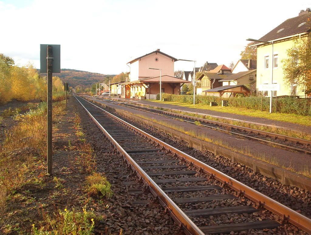

Hoe breed perrons bij zijlijnstationnetjes zijn? Ik heb hier nog geen (zij)lijn in kunnen ontdekken. Vermoedelijk zal er wel een minimale breedte ergens in een normeringsboek staan (misschien wel 1,5m zoals in Hoffenheim?), maar verder heb ik de indruk dat het perron zo breed is als het uitkomt. En voor een perron zonder overkapping hoeft dat niet erg breed te zijn.
... En dan is dat eiland perron een cm of 2.5 of 3 breed? Hoelang is dat eiland perron eigenlijk?  :-[
Dat heb je goed gezien Mark: het is 2,8cm breed, oftewel 4,48m in het echt.
Lengte is 81 cm (waarvan de laatste 5cm aflopend), oftewel zo’n 130m in het echt. Genoeg lengte voor een BR218 met vier Silberlingen. En laat ik die nu net hebben... :D.
