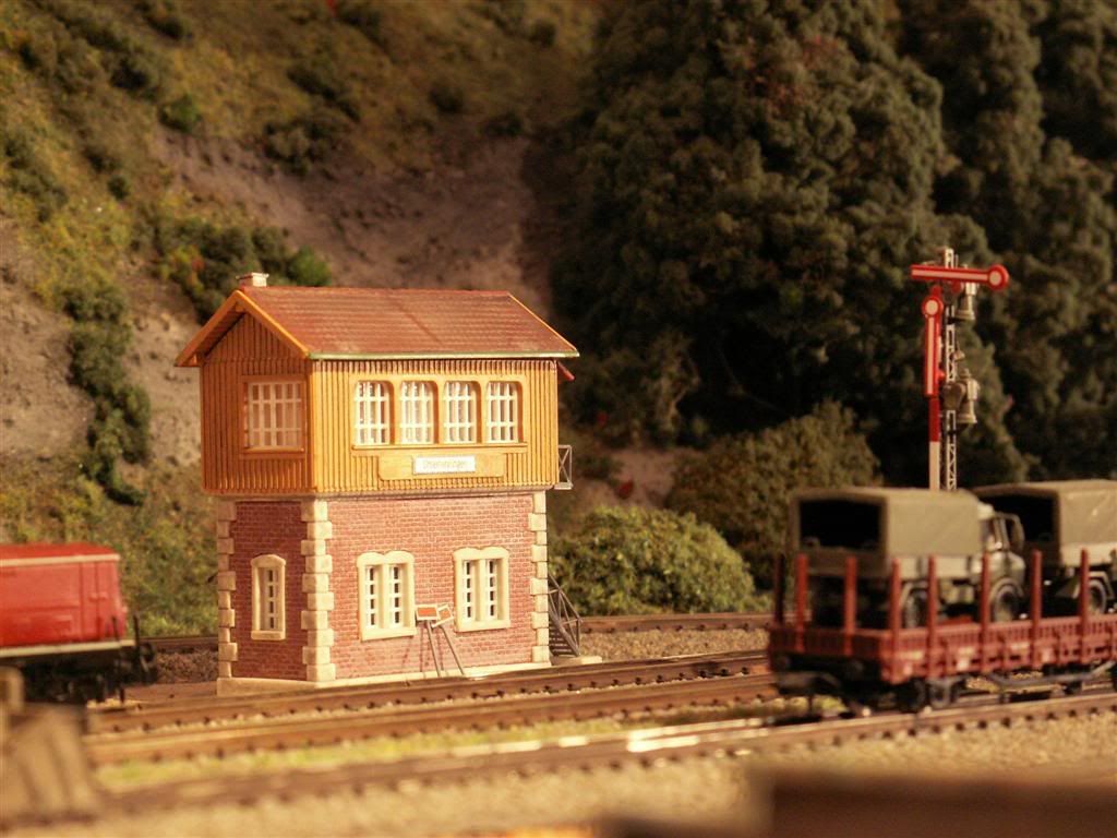

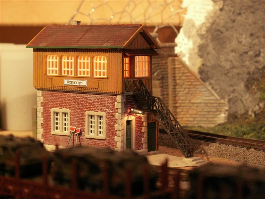

Wat is nou een Duits station zonder ‘Stellwerk’? Met die gedachte in m’n achterhoofd heb ik een poosje gezocht naar een geschikt gebouwtje, en er onlangs een gevonden.
Het was een leuk projectje om in elkaar te zetten en gelijk van verlichting te voorzien. Na het in elkaar zetten, ben ik het met verf en wash te lijf gegaan om de glans kwijt te raken, de voegen zichtbaar te maken en het wat te verouderen.
Het gebouwtje is alvast provisorisch op z’n plek gezet, samen met wat borden die in de omgeving rondslingerden:
Voor de binnenverlichting heb ik bij de eerste verdieping zowel een vloer als plafond aangebracht. Verder heb ik alle muren aan de binnenkant voorzien van zilverpapier om doorschijnen te voorkomen.
Voor de buitenlamp heb ik een lampje uit een sliert kerstverlichting (natuurlijk gekocht in de uitverkoop ná kerst!) helemaal kaal gehaald en aan de gevel gelijmd. Vervolgens de bovenkant een aantal keer geschilderd.
Het resultaat ziet er als volgt uit:
Het dak kan er makkelijk af worden genomen, zodat ik t.z.t. nog wat interieur en personeel kan plaatsen in het gebouwtje.
Voordat ik het qua scenery helemaal ga inbouwen, moet ik eerst nog een mechanisch voorsein in elkaar knutselen. En uit ervaring weet ik dat dat wel een paar uurtjes gaat kosten.

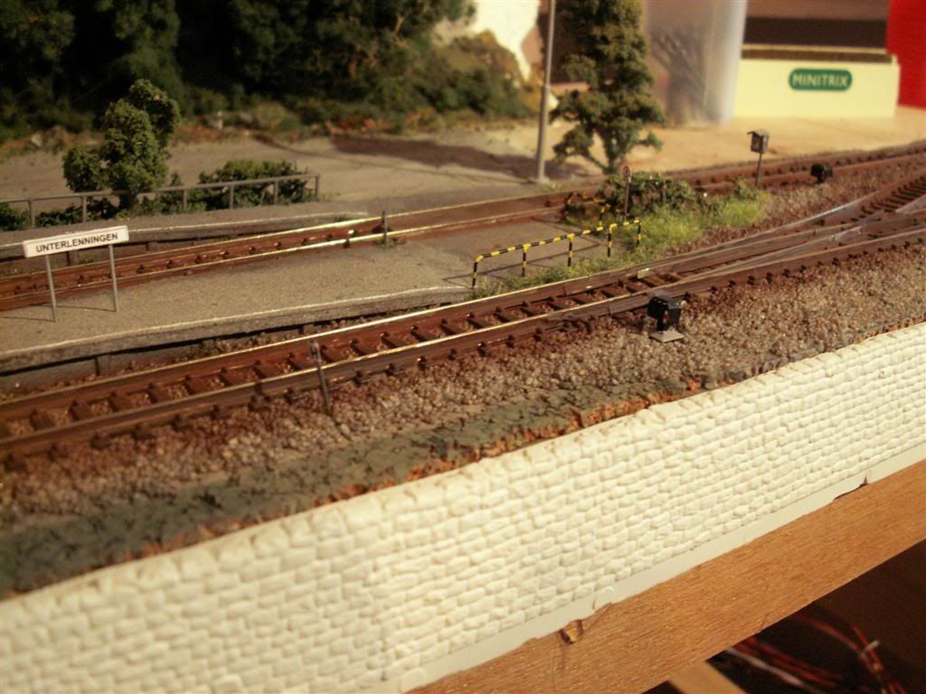

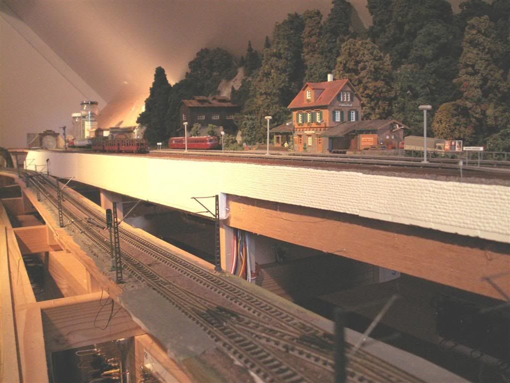

Een poosje terug heb ik eindelijk een geschikte steunmuur gevonden. Daarmee ben ik snel aan de slag gegaan om met behulp van een blik siliconenrubber en bijbehorende verharder hier een mal van te maken. Dit ging verbazend eenvoudig. Toen de mal klaar was, kon ik in wat verloren kwartiertjes steeds snel even een muurtje gieten met gips.
Toen ik er voldoende had kon ik eindelijk de steunmuur gaan realiseren die het hoger gelegen zijlijnstation afschermt van de lager gelegen hoofdbaan. Hiervoor heb ik eerst een triplex ondergrondje aangebracht. Daarop kunnen de gipsen muren worden gelijmd. Als dat is gebeurd ziet het geheel er als volgt uit:
Maar, voordat de muren worden vastgelijmd, moeten ze eerst op maat worden gemaakt, en bijgewerkt.
De muren hadden een totale hoogte van ruim 10 cm. Omdat ik aan de helft genoeg heb, heb ik alle muren in de lengte een keer doorgesneden: eerst een aantal keer diep krassen met een mes in de gewenste voeg (dit gaat het beste als het gips al wel hard is, maar nog niet helemaal opgedroogd) en daarna op de tafelrand leggen en doorbreken.

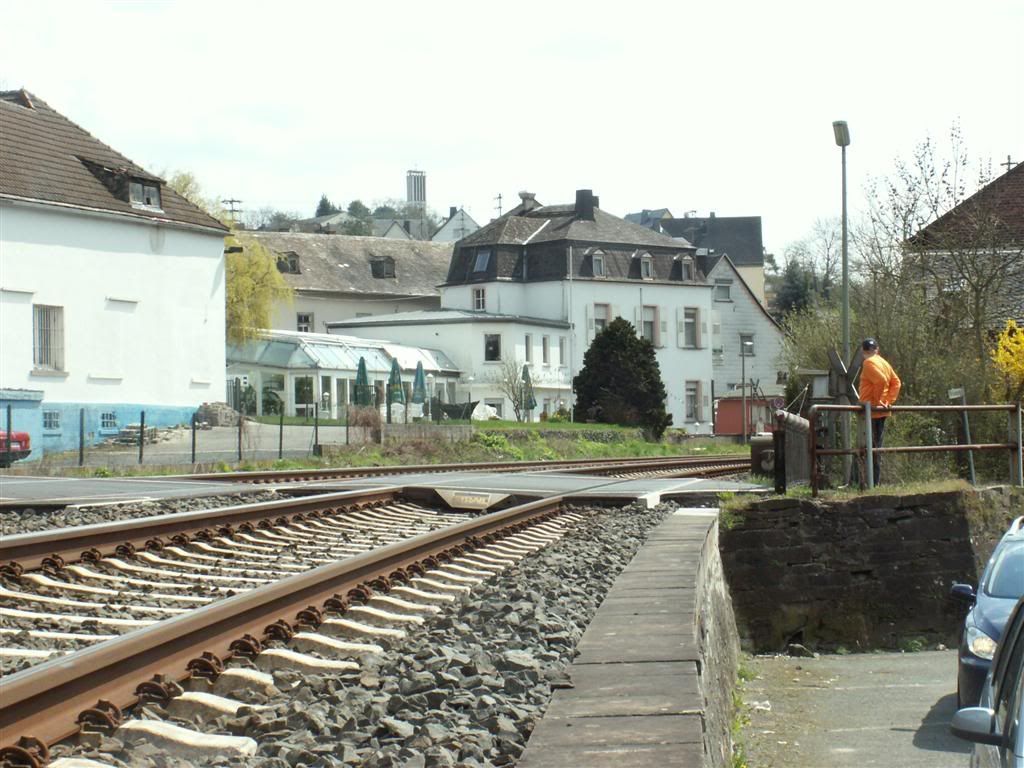

De snijvlakken worden tevens de zichtbare rand van de muren, dus die moeten nog wat worden verfraaid. Het moet iets worden zoals de muur op de voorgrond van deze foto:
(foto gemaakt in April 2006, ergens aan de Lahntalbahn)
Daarom aan de achterkant een stukje van de muur afgekrast, zodat de stenen bovenaan de muur niet te breed worden. En vervolgens met een mesje aan de bovenkant in de muur voegen gekrast. Wederom: dit gaat het makkelijkst als het gips nog niet helemaal droog is. De gipsresten kun je dan het beste met een stevig kwastje wegvegen, als je dat me je vingers doet, loop je kans een deel van je voegen weer dicht te smeren.
Op onderstaande foto kun je een beetje zien wat het resultaat hiervan is. De stenen aan de bovenkant van de muur zijn duidelijkherkenbaar (wat minder vlak als op bovenstaande foto, maar da’s prima: hier zijn gewoon grovere stenen gebruikt). De achterkant van de muur is nog vlak, maar ligt nu onder het ‘maaiveld’. Straks komt daar ballast/zand overheen, plus natuurlijk het nodige groen. En dan lijkt de muur minder dik dan ‘ie is.
Met de vorm en de detaillering van de muren ben ik wel content. Het maken en bewerken van de muren is me reuze meegevallen. Nu is de kleur aan de beurt. Hopelijk binnenkort meer daarover.

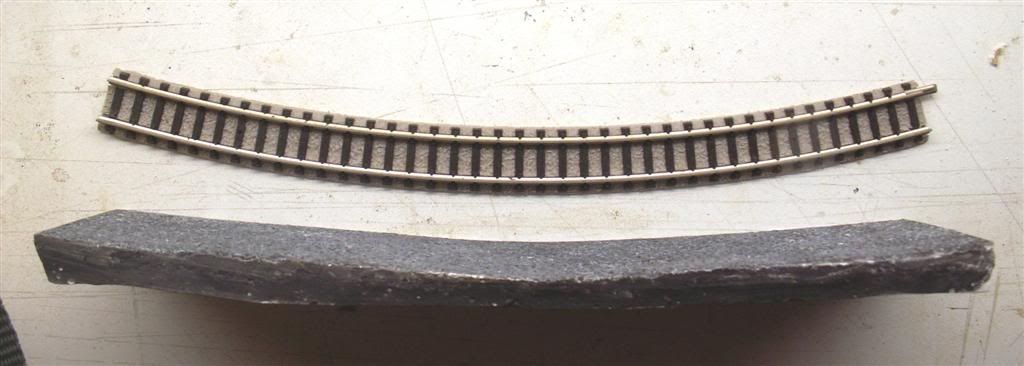

Het leuke van siliconenrubber is dat het flexibel is. En dat is de mal dus ook... Als proef heb ik de mal op een plankje gelegd, en in het midden een paar rails tussen plankje en mal gelegd, zodat de mal bol kwam te staan. Gips erin, en toen had ik een holle muur. Deze muur heb ik ook gelijk gebruikt.
Ik heb zo geen foto bij de hand, maar da's eventueel wel te regelen.
Conclusie: Als de 'curve' niet te scherp is, zijn er dus ook met een mal mogelijkheden voor holle of bolle muren!

Hier een foto van een 'subtiel curved' stuk muur (naast een Flm Piccolo rail R3).
Ik heb al bedacht hoe ik veel scherpere 'curves' ga maken: mal plat leggen, gips erin, plastic folie erover, en dan buigen in de gewenste 'curve' en fixeren tot het gips droog is.
Dus Jeroen, kom maar op met de specs van de gewenste 'curve' ;)
