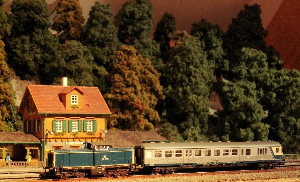

Ziet er heel goed uit hans, zou je de volgende keer meteen ff een foto van de hele Br614 op je station willen maken?

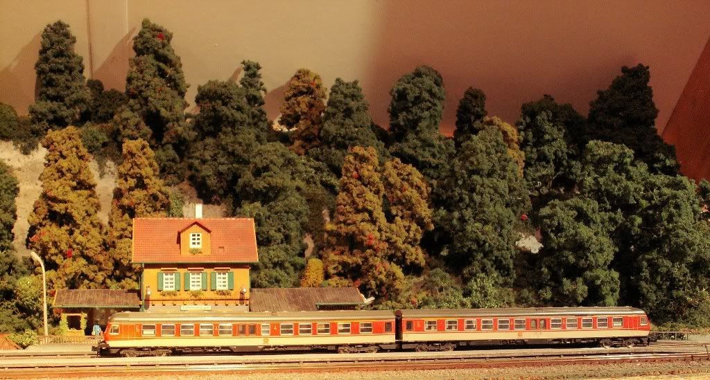

... zou je de volgende keer meteen ff een foto van de hele Br614 op je station willen maken? ...
Tuurlijk, af en toe een verzoeknummertje is geen probleem ;)
Bij het station aangekomen had ik geluk: er stond nog een BR614 gereed voor vertrek, dus die kon ik mooi op de foto zetten.
Toen dit treinstel vertrokken was, kwam er vanuit de andere richting nog een trein: een BR212 met een Silberling stuurstandrijtuig aan de haak. Dus die heb ik gelijk maar even op de foto gezet.
Hopelijk leveren deze beide dieseltreinen een bijdrage aan de eerder genoemde 'zijlijnsfeer' :)
Groets, Hans

Geweldige plaatjes zo met die bomen. Je bent ook niet te zuinig geweest met de bomen, maar durft er lekker wat weg te steken. Leuk om te zien. Die br212 met een silberling blijf ik een zielige vertoning vinden, maar het is wel realistisch. Komen er ook goederentreinen door het station?

Die Br614 blijft het mooi doen bij dat station, en die Br212+silberling stuurstand, nah die combi blijf ik helemaal geweldig vinden, als kind heel vaak in Nijmegen gezien zo.

Jaaaaa, lekker sfeertje daar op zolder, Hans! Heb je toevallig zonlicht op je zolder daar? Daar krijg ik -naar mijn smaak- de beste foto's mee gemaakt........lijkt me mooi om de zijlijn zo eens te bekijken.

Prachtig die br 212+ silberling! :P Heb je nog meer foto's? ;)

… Heb je toevallig zonlicht op je zolder daar? Daar krijg ik -naar mijn smaak- de beste foto's mee gemaakt........ lijkt me mooi om de zijlijn zo eens te bekijken.
Ik krijg nauwelijks zonlicht op m’n treinenzolder, hooguit een klein beetje via een raampje op het zuiden. Maar daar heb ik voor foto’s waarschijnlijk niet vaak profijt van.
Bovenstaande foto’s waren gemaakt bij alleen het licht van een paar halogeenspotjes. Een statief voor je camera en gebruik van de zelfontspanner zijn dan eigenlijk een must.
Maar soms gebruik ik ook extra verlichting (een bouwlamp). Zie de foto hieronder.

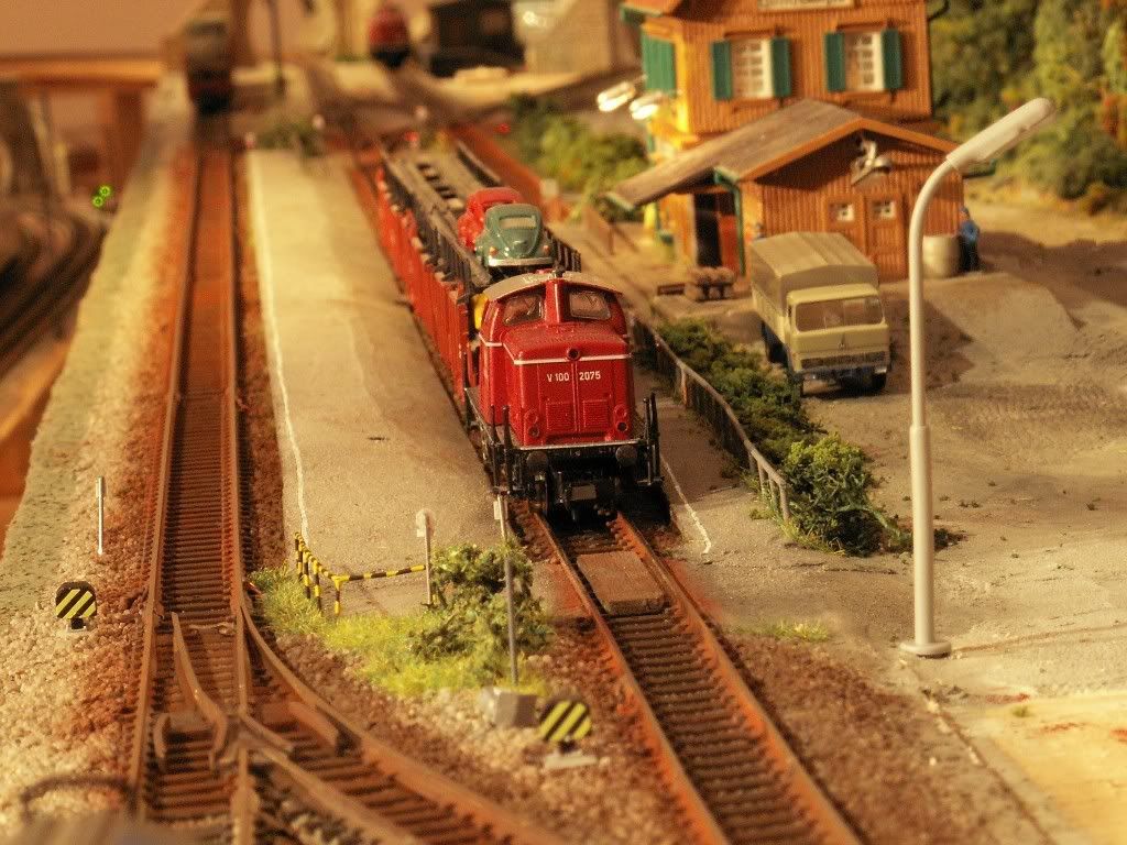

… Komen er ook goederentreinen door het station?
Jazeker, maar dan voornamelijk treinen die ’op doorreis’ zijn. Echte goederenafhandeling gebeurt nauwelijks meer op het station.
Hier een foto van zo’n goederentrein, die door het station heen ronkt: een V100 met 4 autotransporters aan de haak.
Is het station gelijk even vanuit een ander perspectief te bekijken.
Groets, Hans

Helemaal goed, Hans. Het ziet er zeer realistisch uit. Ik zou alleen die lantaarnpaal even een verouderbeurt geven, of probeer op z'n minst dat voetje te camoufleren. Dat vind ik het nadeel van de Viessmann-straatverlichting, die ik zelf ook gebruik. Omdat hij zo nieuw is trekt ie teveel aandacht.
Verder zijn je plaatjes helemaal in orde. Lekker sfeertje!

... Ik zou alleen die lantaarnpaal even een verouderbeurt geven, of probeer op z'n minst dat voetje te camoufleren...
Helemaal eens! Dat is ook een van de dingen die op m’n to-do-list staan.
Ik had de lantaarnpaal alvast even neergezet. Maar voordat ik ga verouderen en camoufleren wil ik eerst de lantaarn elektrisch aansluiten. En daarvoor moet ik nog wat ’ringleiding-achtige infra voor de verlichting’ onder de baan realiseren.
Daar kunnen dan ook gelijk de lantaarns die op de perrons komen (en die dus ook onder handen genomen gaan worden) op worden aangesloten.
