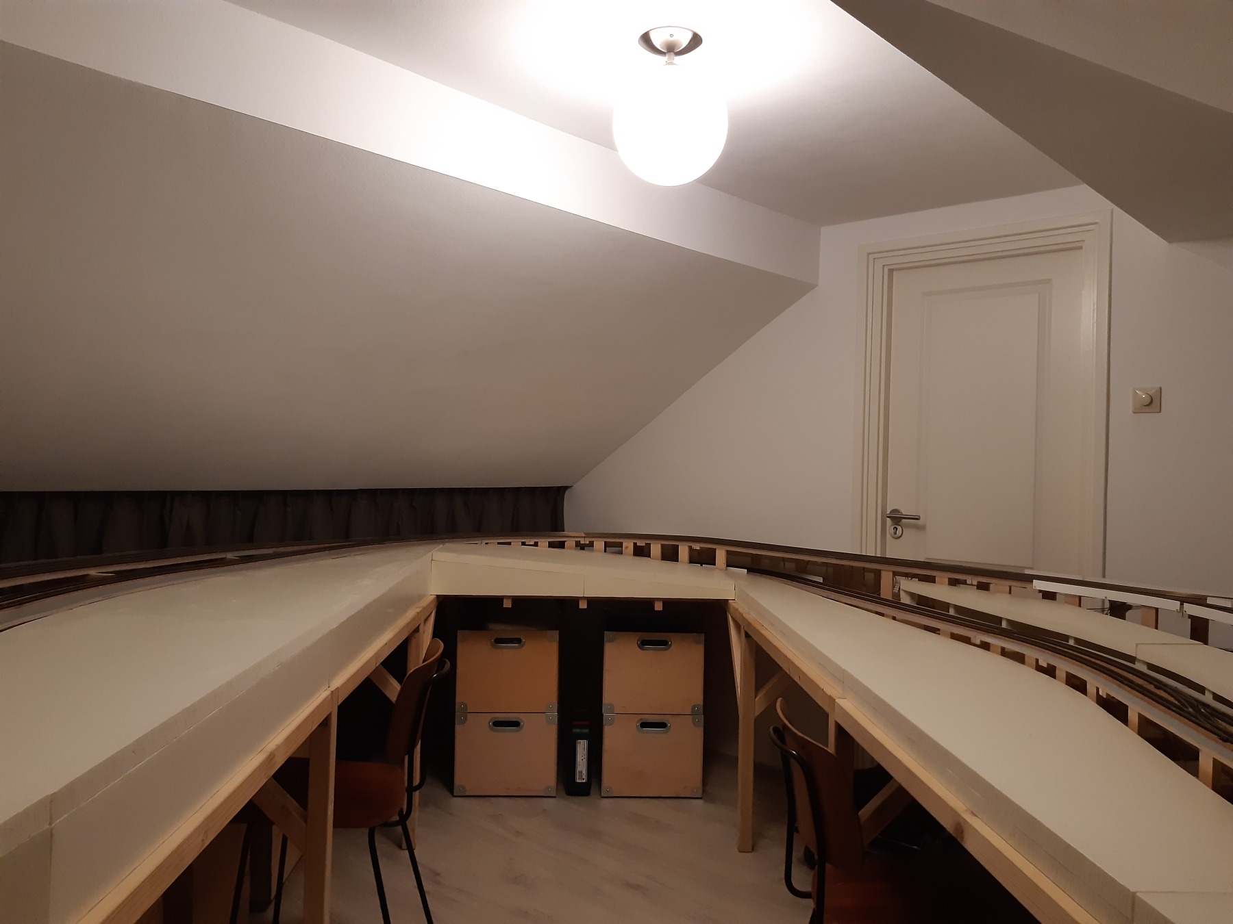

@ Klaas Zondervan
De oppervlakken van de houten stroken zijn geschilderd, zodat het hout beschermd is tegen het indringen van vocht als te zijner tijd de inspectiepaden en het ballastbed worden aangelegd en vervolgens worden natgespoten met water (waaraan een paar druppeltjes afwasmiddel zijn toegevoegd om de oppervlaktespanning van het water te breken) en daarna worden gefixeerd met verdunde houtlijm.
Het onzichtbare traject zal niet worden voorzien van inspectiepaden en een ballastbed, maar ook daarvan zijn de oppervlakken van de houten stroken geschilderd, omdat dit een mooier resultaat geeft, immers zijn de aanwezige plamuurplekken (als gevolg van het egaliseren van de oppervlakken van de houten stroken) daardoor niet meer zichtbaar.

Wat dat schilderen betreft, je hebt het steeds over houten stroken, maar ik lees nergens wat voor materiaal dat is. Uit sommige foto's meen ik op te maken dat het multiplex is. Ik gebruik zelf populieren multiplex en heb nog nooit aanvechtingen gehad om dat vooraf te schilderen. Ook nooit problemen gehad met zeiknat maken.
Plamuren van het oppervlak doe ik ook nooit, daar zie ik de noodzaak niet van.
Je doet wel veel moeite om het zo netjes mogelijk te maken.

Inderdaad, voorbehandelen is niet echt nodig... zeker niet in de ruimte waar Mark zijn baan nu bouwt. Maar goed, kwaad kan het ook niet

En zoals Klaas ook al concludeert; het ziet er gewoon heel net uit!!

Netjes is het zeker

@ Klaas Zondervan
De houten stroken zijn gemaakt van berken multiplex.
Goed om te weten dat je nooit problemen hebt gehad met het zeiknat maken van populieren multiplex. Omdat ik niet wist of er al dan niet problemen ontstaan door het voornoemde nat maken van multiplex, heb ik voor de zekerheid de oppervlakken van de houten stroken geschilderd.
Het plamuren van de oppervlakken van de houten stroken is inderdaad niet noodzakelijk, maar daardoor zijn wel alle daarin aangebrachte schroeven onzichtbaar geworden.

Voorkomen is beter dan genezen, zeker met zo'n project. Dus goed idee om gewoon alvast te doen. Dadelijk wil je (denk ik) toch het bijwerken, dus je hebt er zeker geen last van.

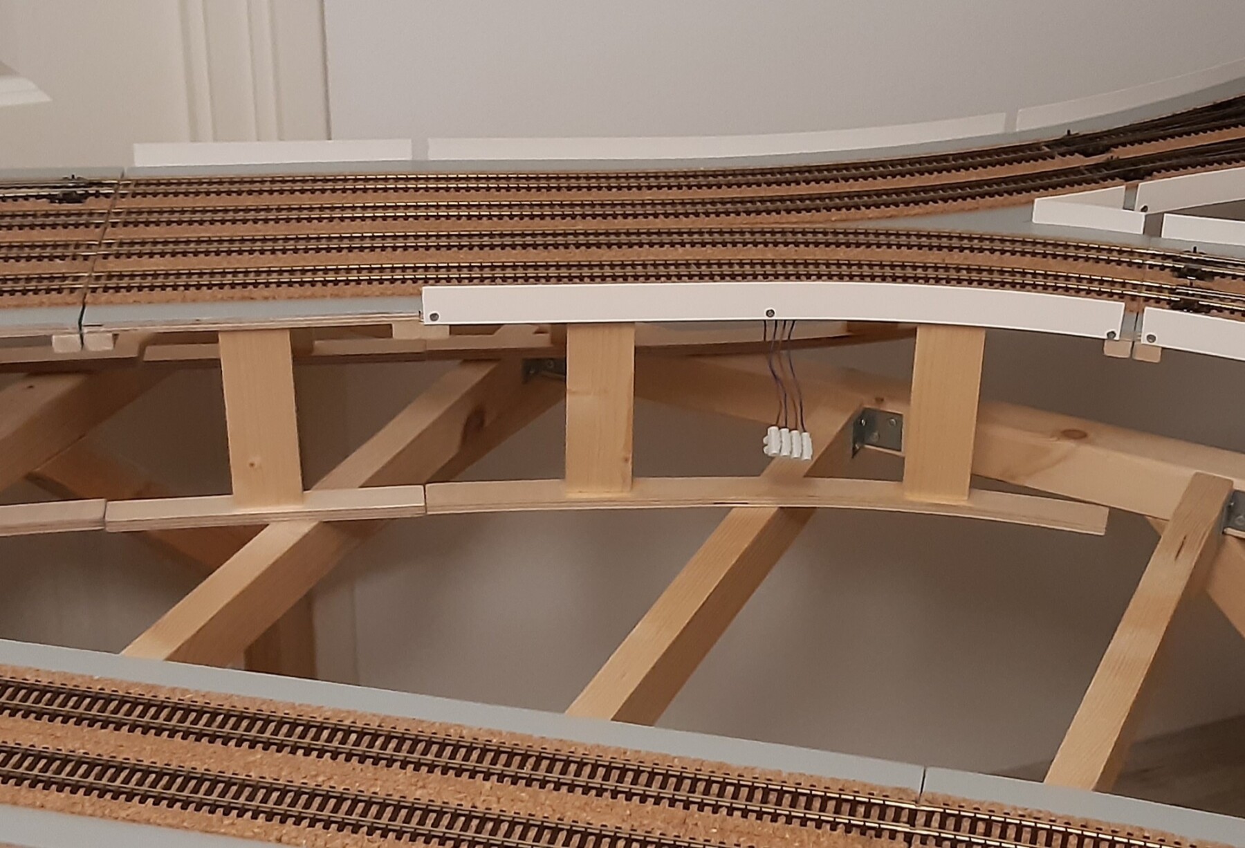

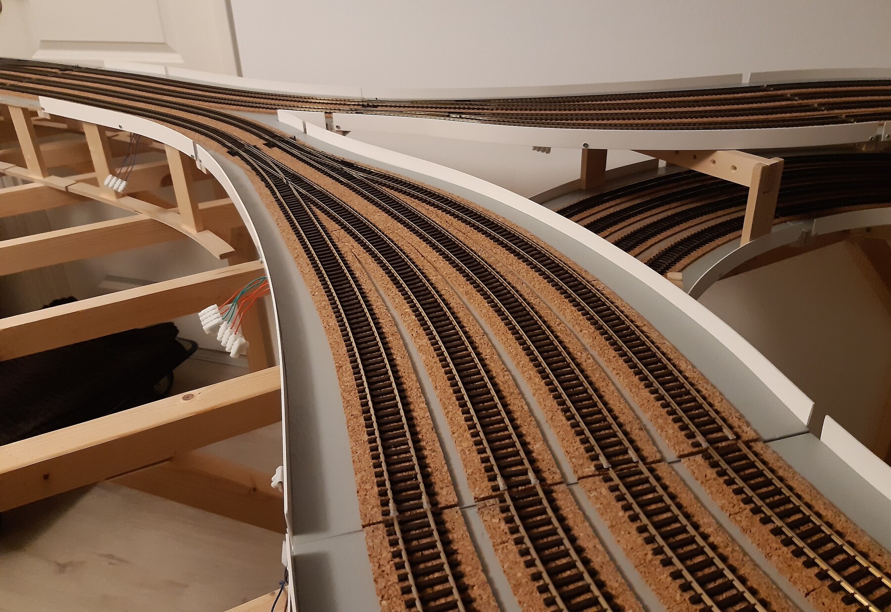

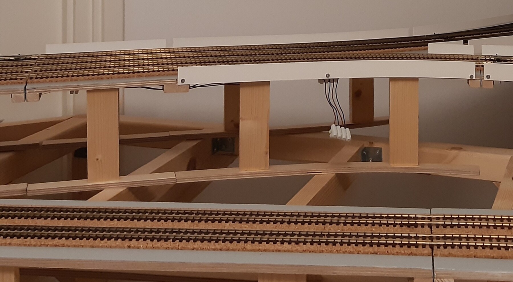

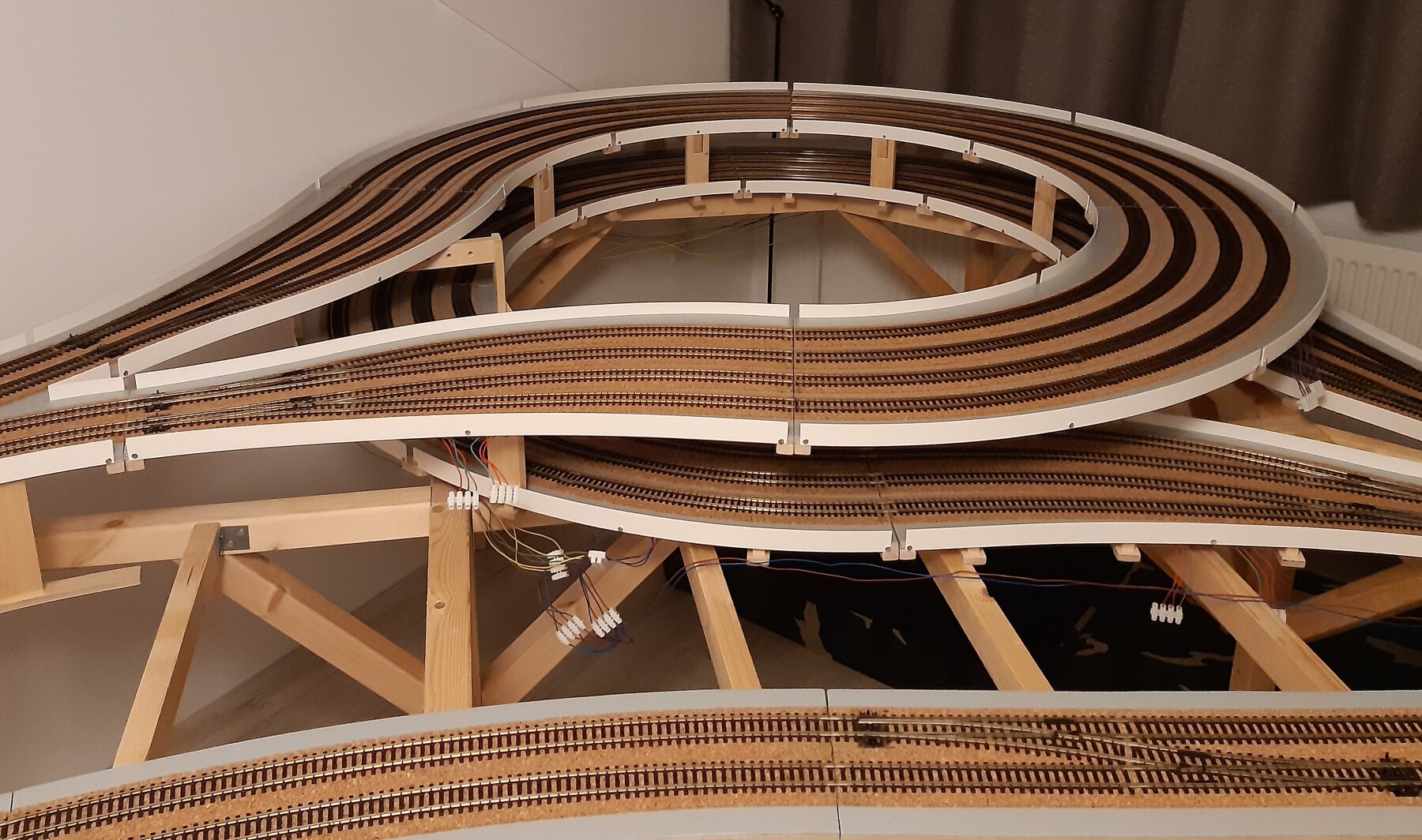

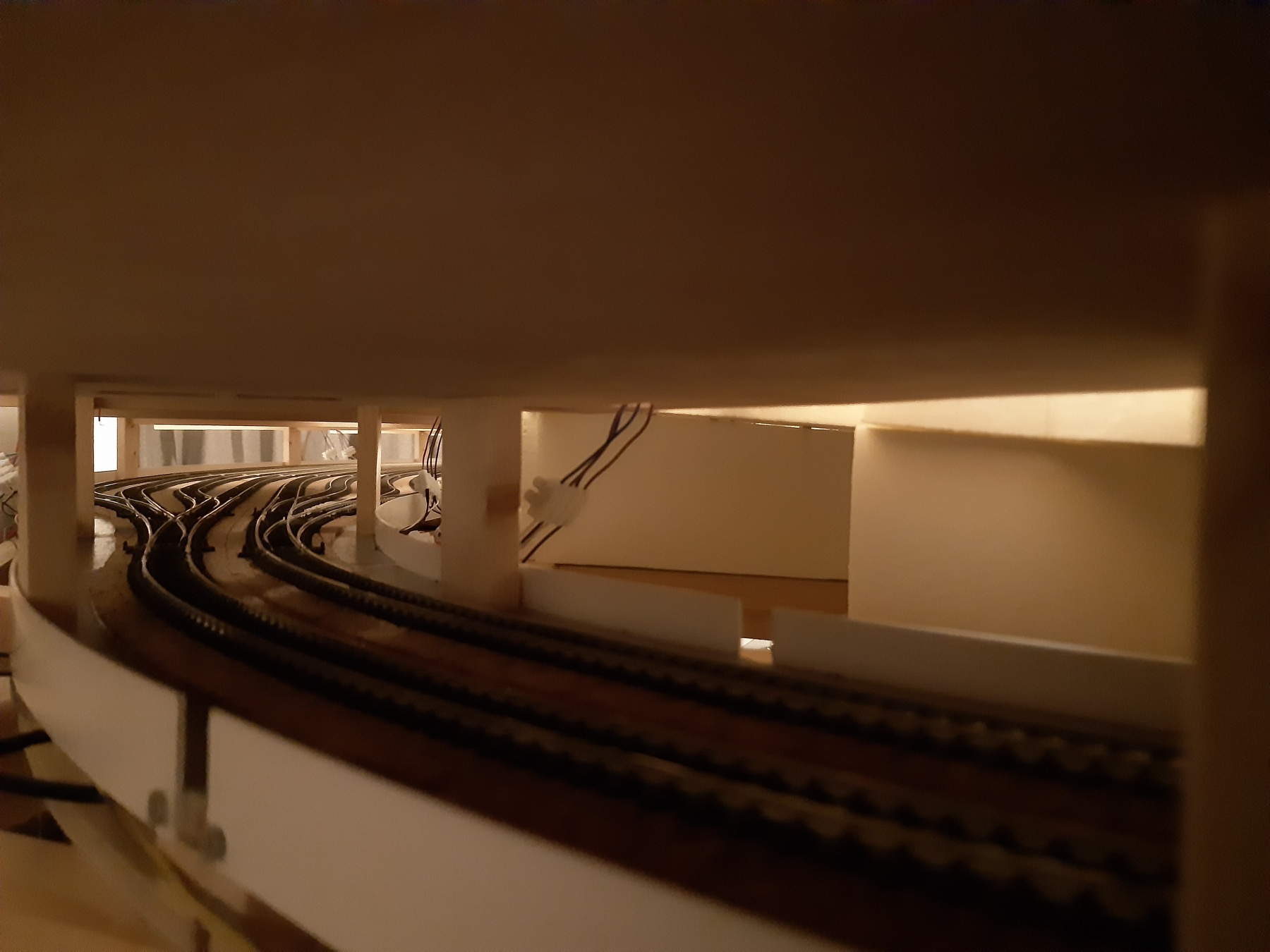

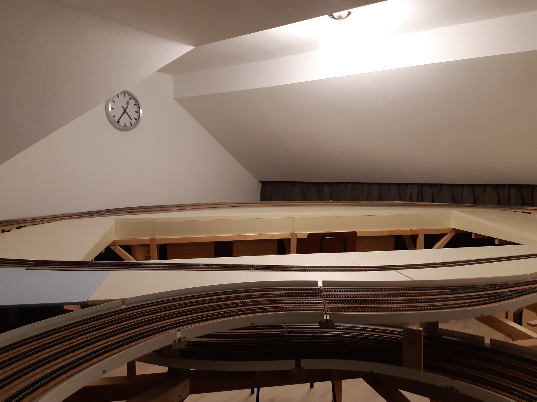

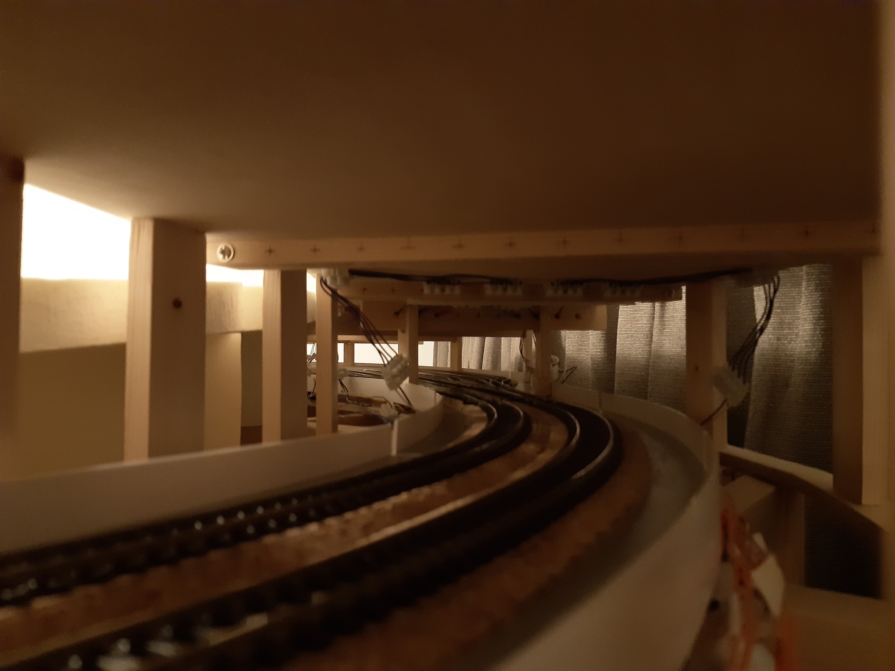

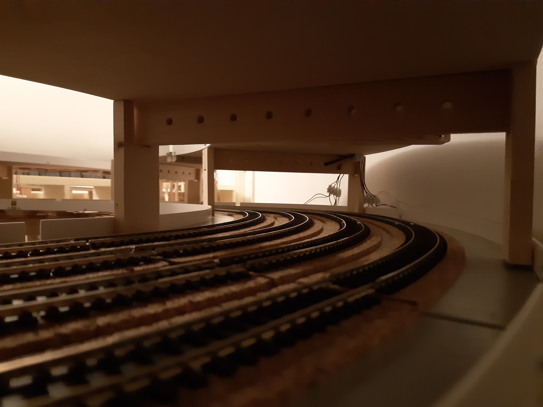

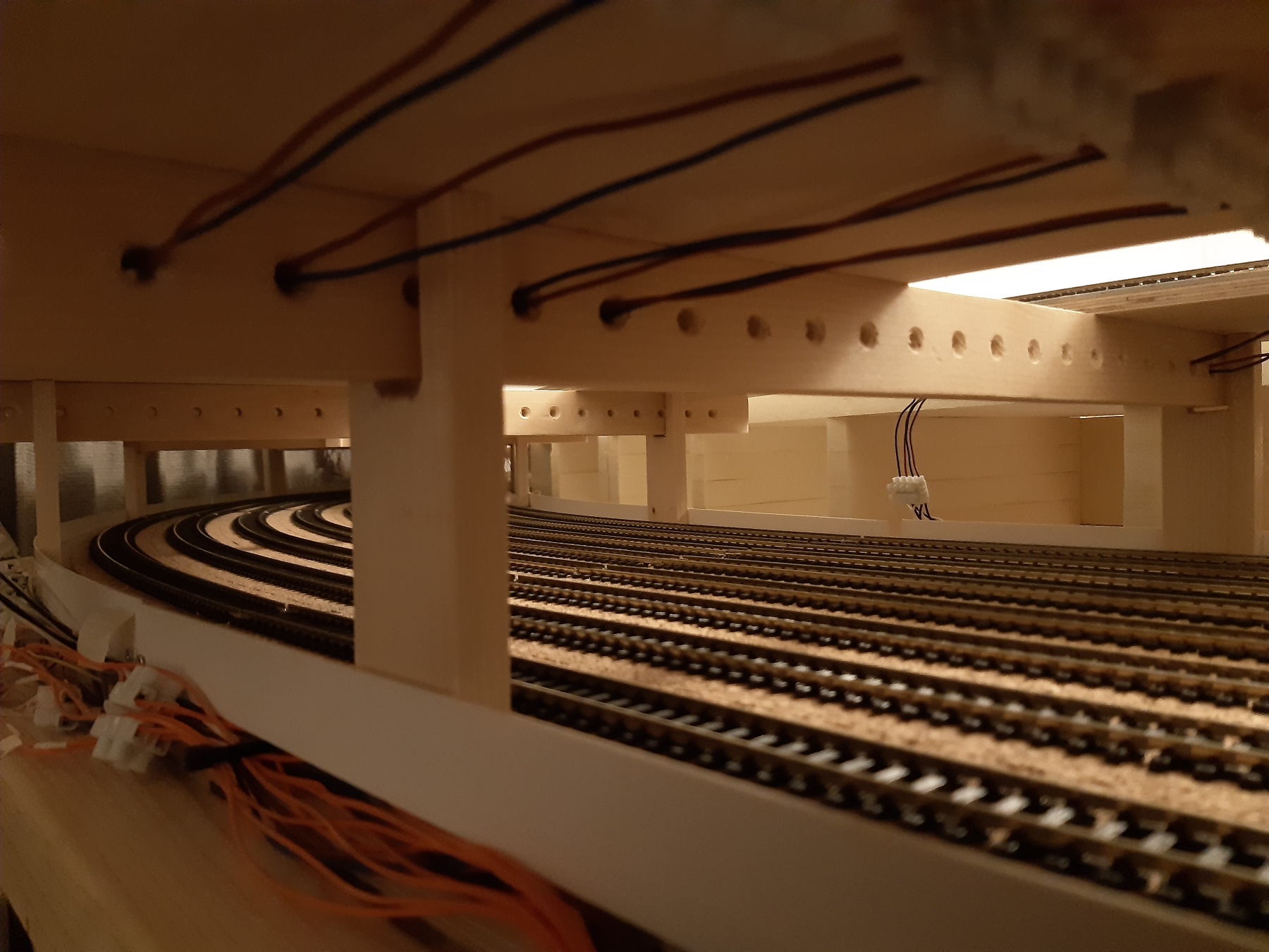

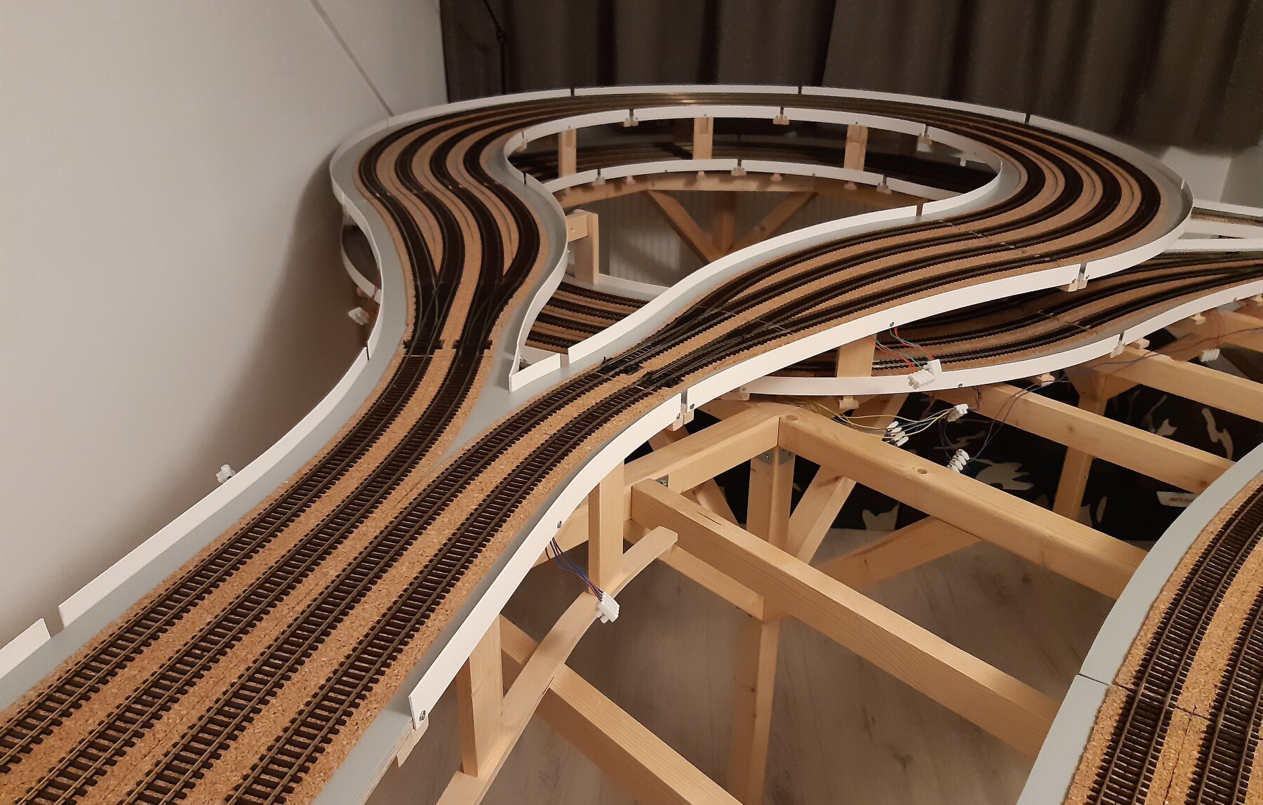

Ten behoeve van het 4-sporige schaduwstation niveau 2 zijn de volgende handelingen verricht.
• sporen op maat gemaakt
• sporen op kurkstroken aangebracht
• sporen geïsoleerd
• sporen bedraad
• wisselaandrijvingen bedraad
• vangrails voor treinen op maat gemaakt
• vangrails voor treinen aan houten stroken bevestigd

Ik vind je aanpak erg bewonderenswaardig. Erg netjes

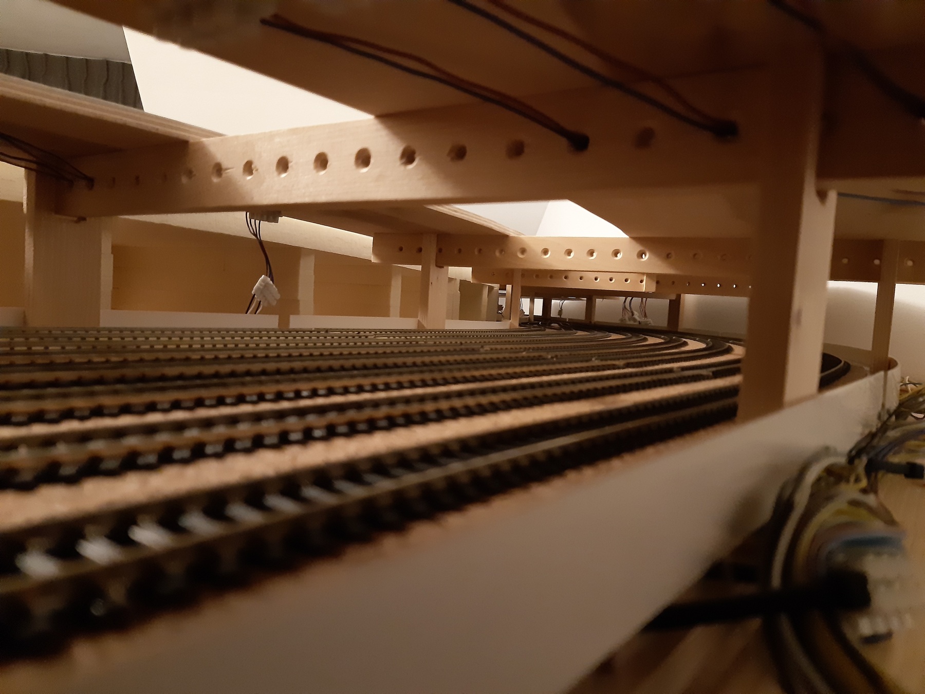

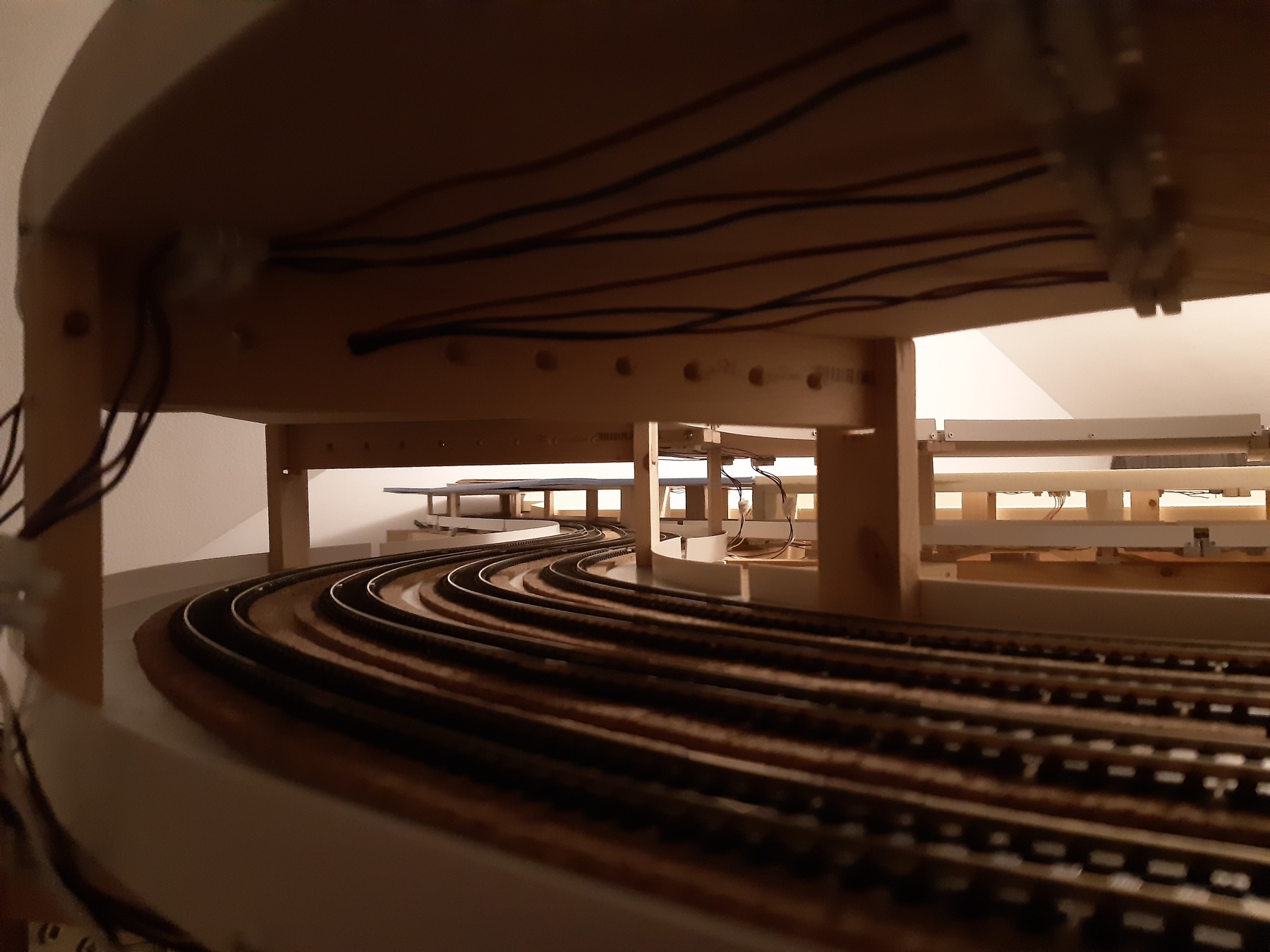

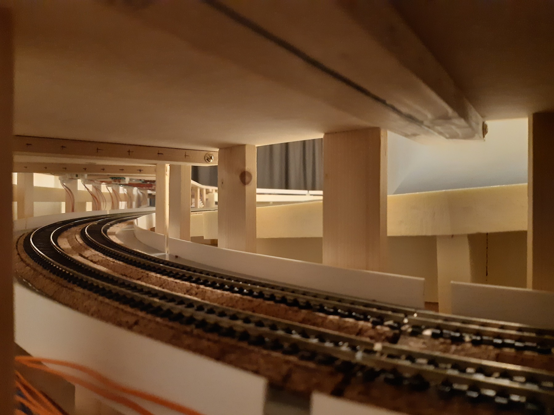

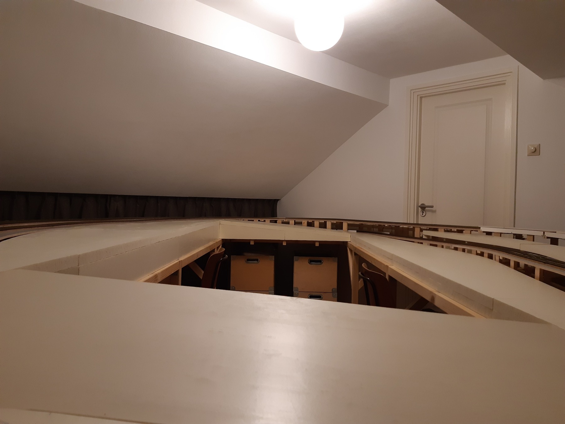

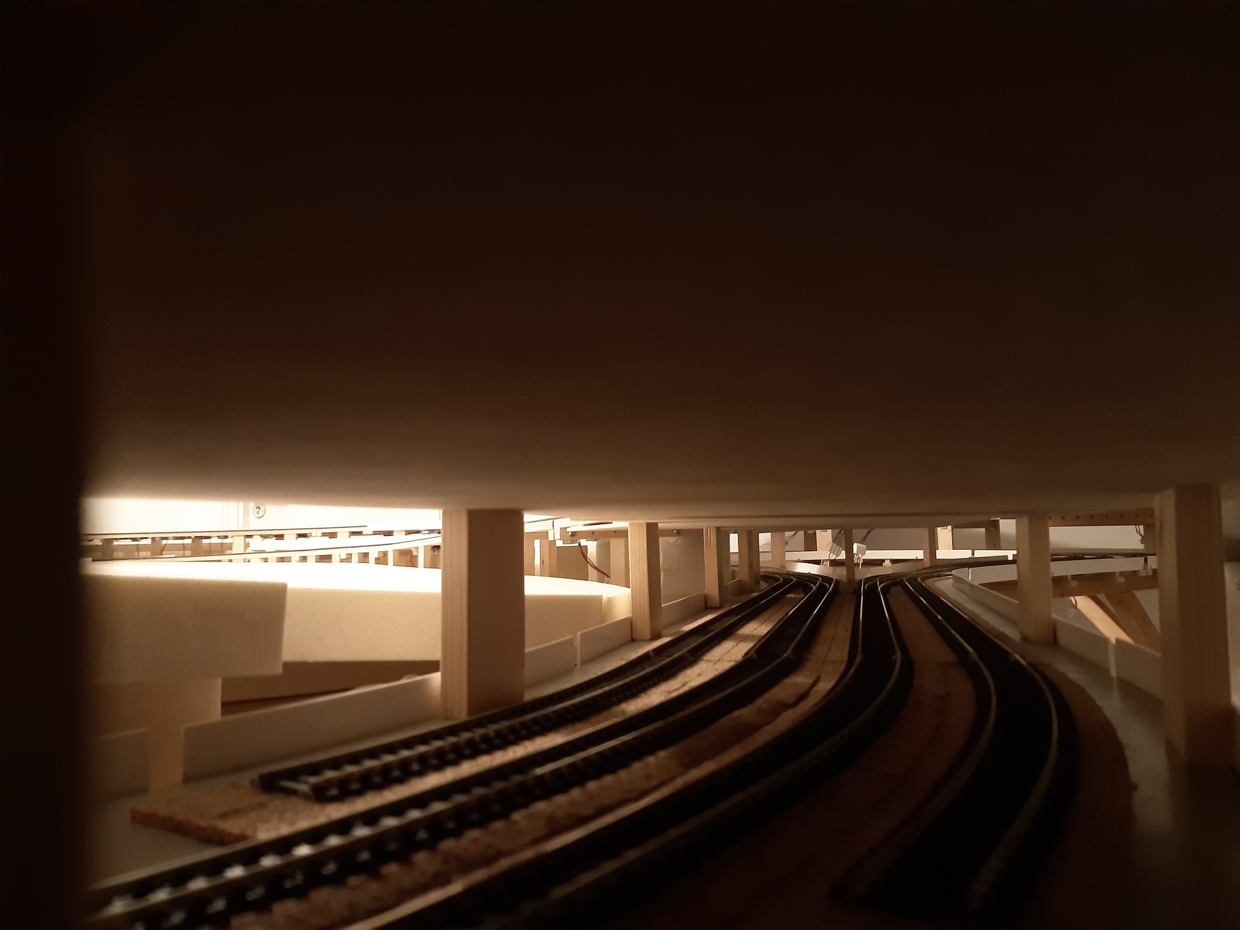

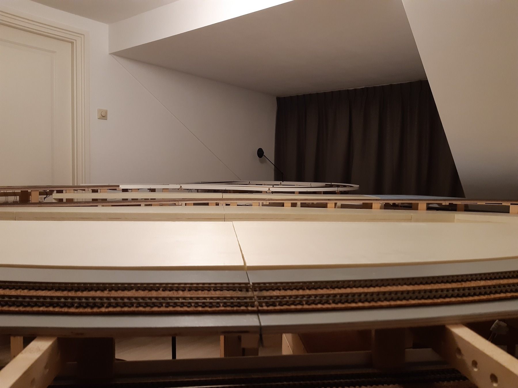

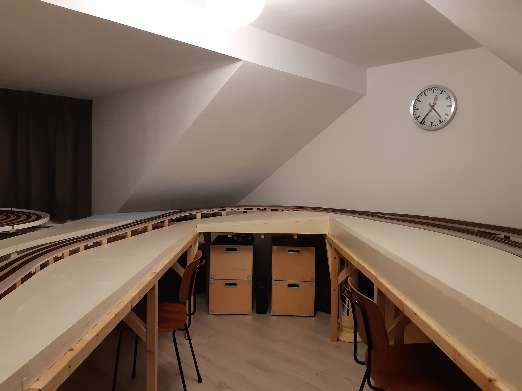

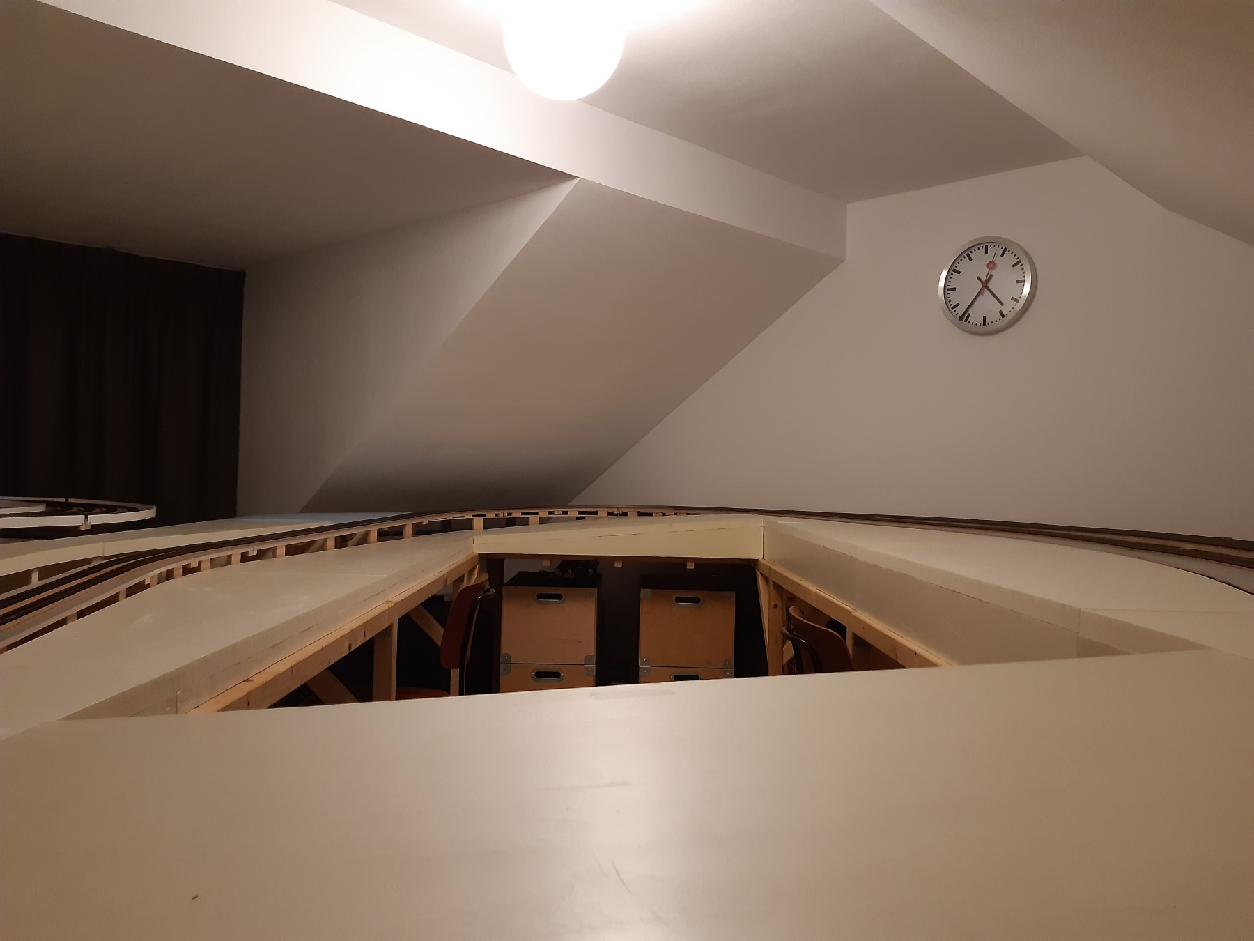

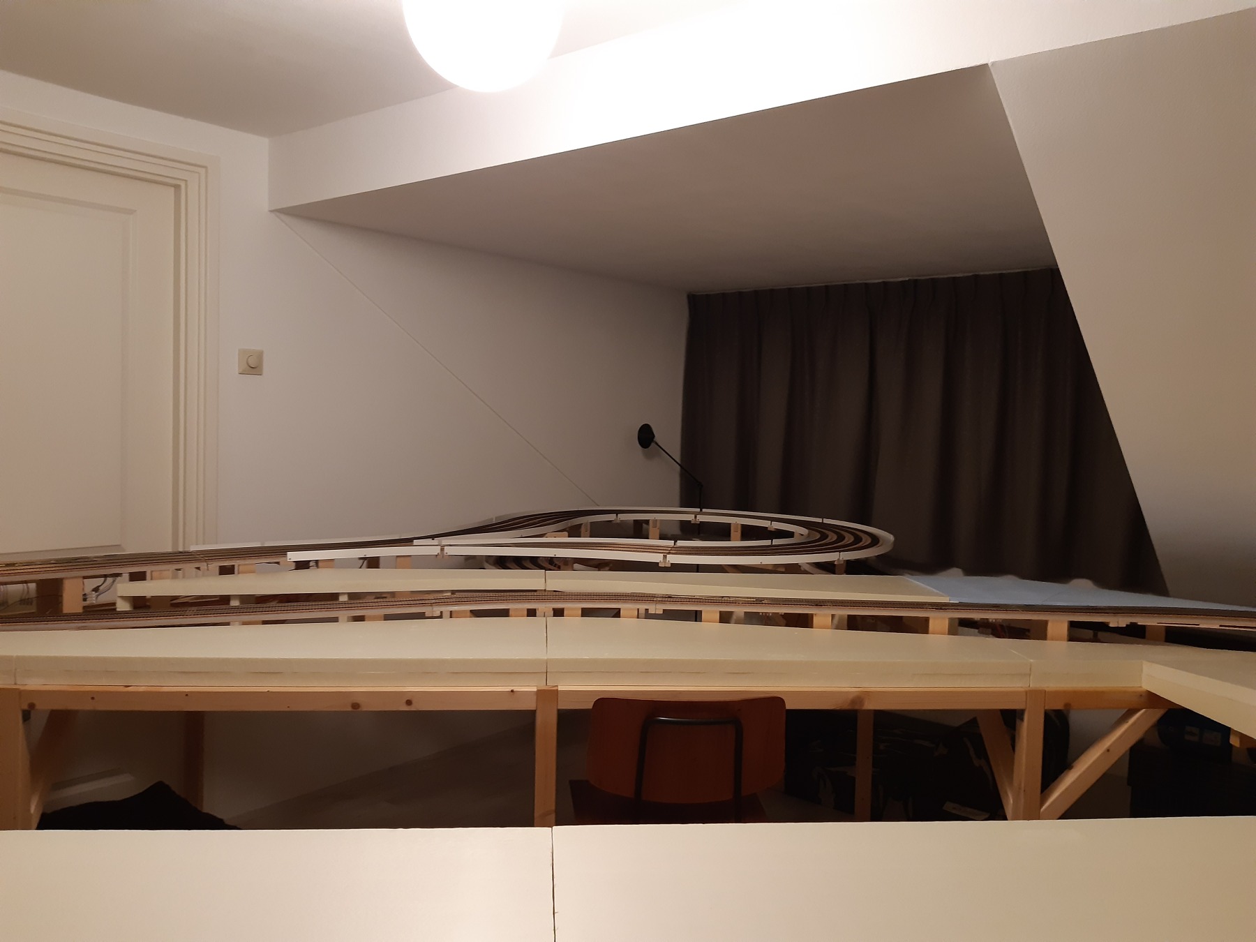

Het sporenplan is uitgevoerd en getest (zowel de spanning op de sporen als de overgang van de segmenten), waar nodig hersteld en gecontroleerd.
Zicht vanuit het noordoosten
Zicht vanuit het zuidoosten
Zicht vanuit het zuidwesten
Zicht vanuit het noordwesten

Erg indrukwekkend hoor!
