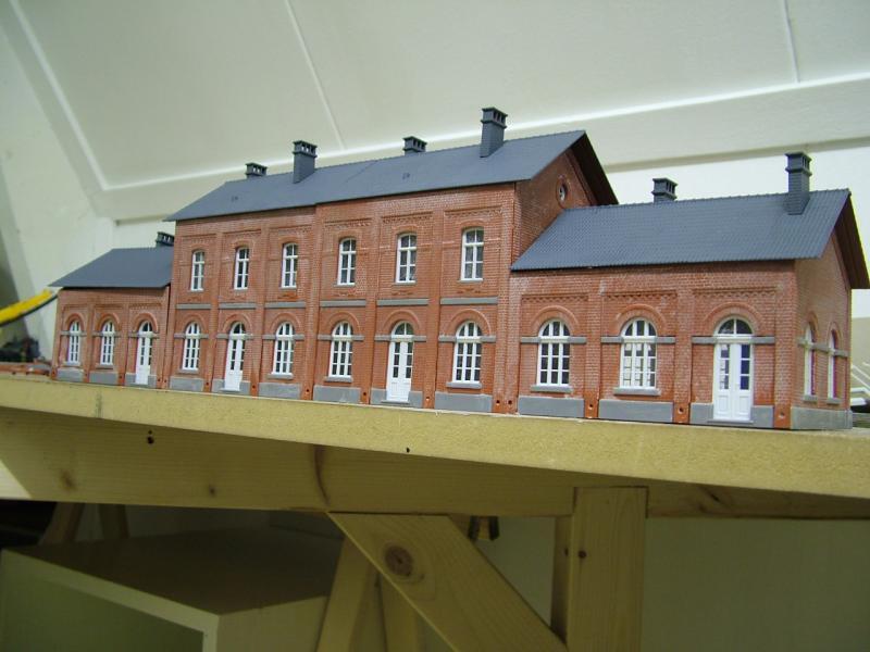

Naast Ermehuizen zijn er ook kleinere varianten gebouwd hier op het forum:
https://forum.beneluxspoor.net/index.php?topic=16400.msg508736#msg508736
gr. Ed
Forever Rocofan
Berichten: 2582
Re: Laag-Baarlo
Reactie #215 Gepost op:
02 November 2024, 09:56:04 »
Hoi Mark,
Ga je de toegangsdeuren in het midden naast elkaar plaatsen ?
Hier dr foto uit het andere draadje. Daar vind ik persoonlijk de gespiegelde indeling van de ramen en deuren in het middendeel wat saai / fantasieloos.
Vriendelijke groet Ruud B.

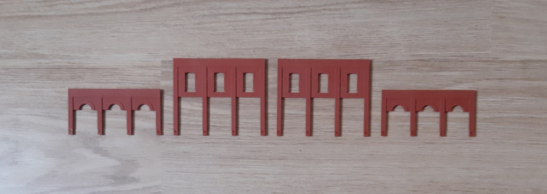

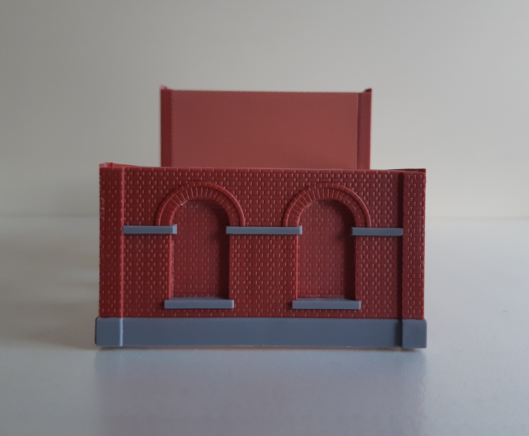

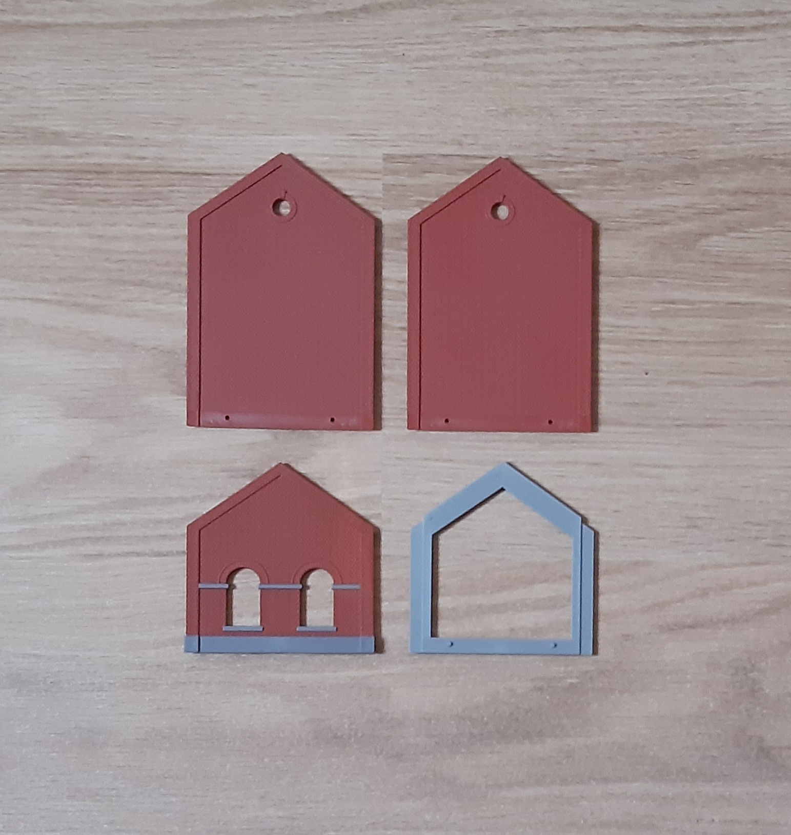

22 November 2024, 20:52:14 »

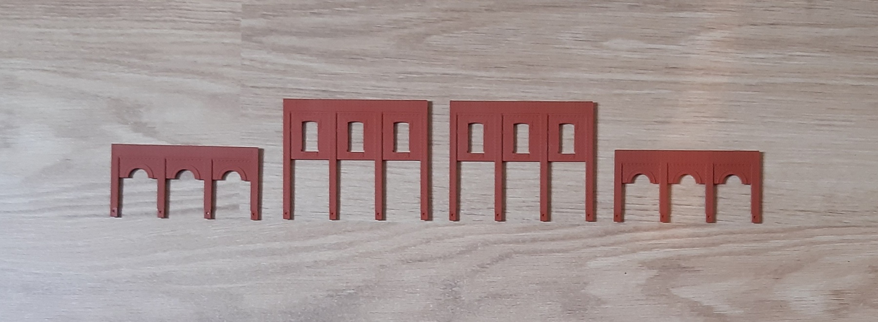

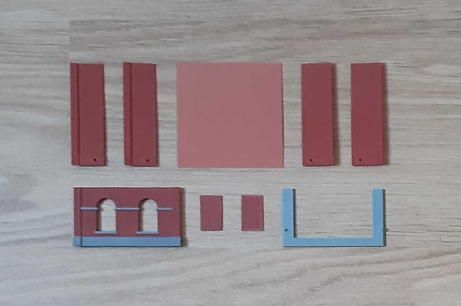

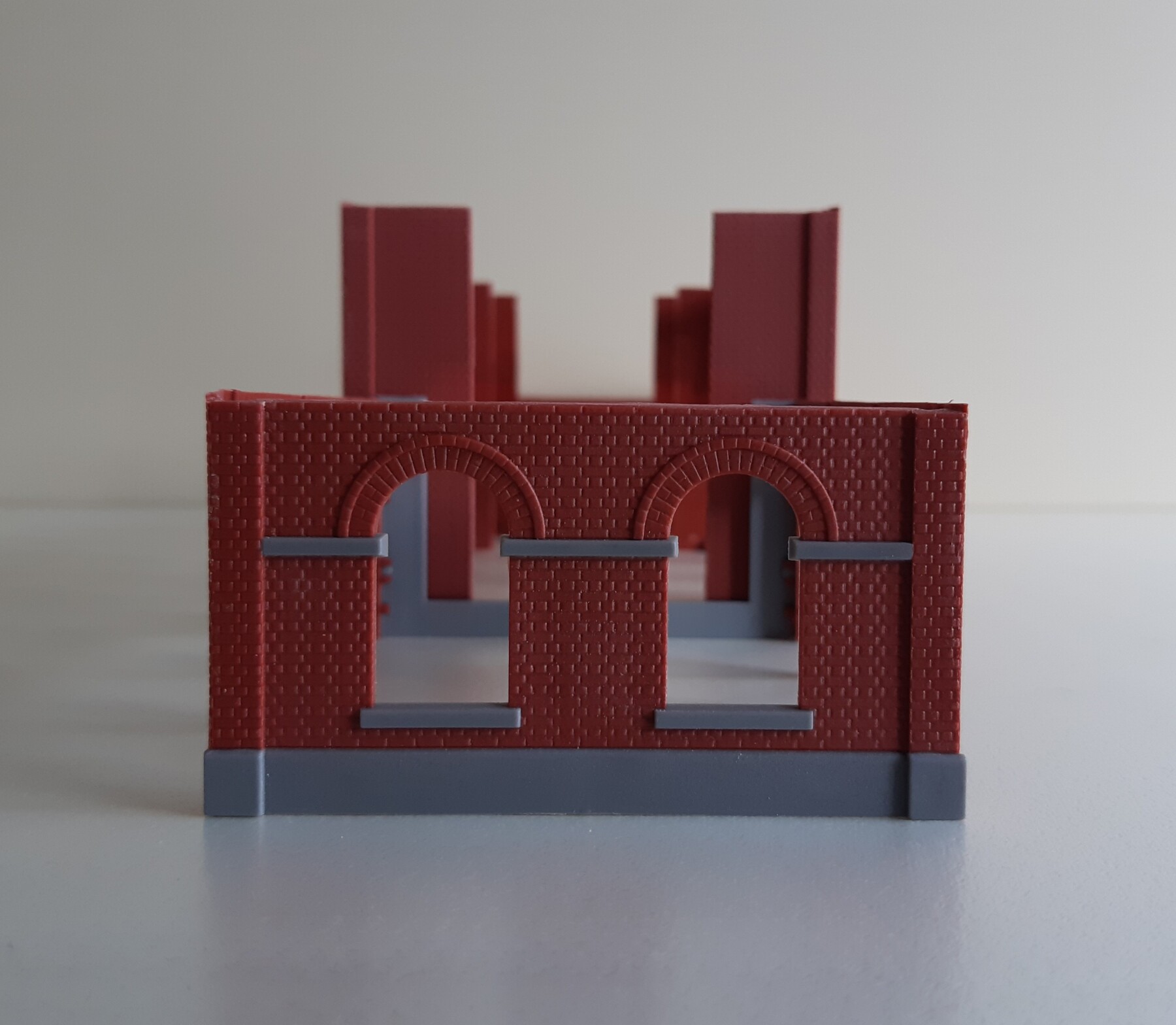

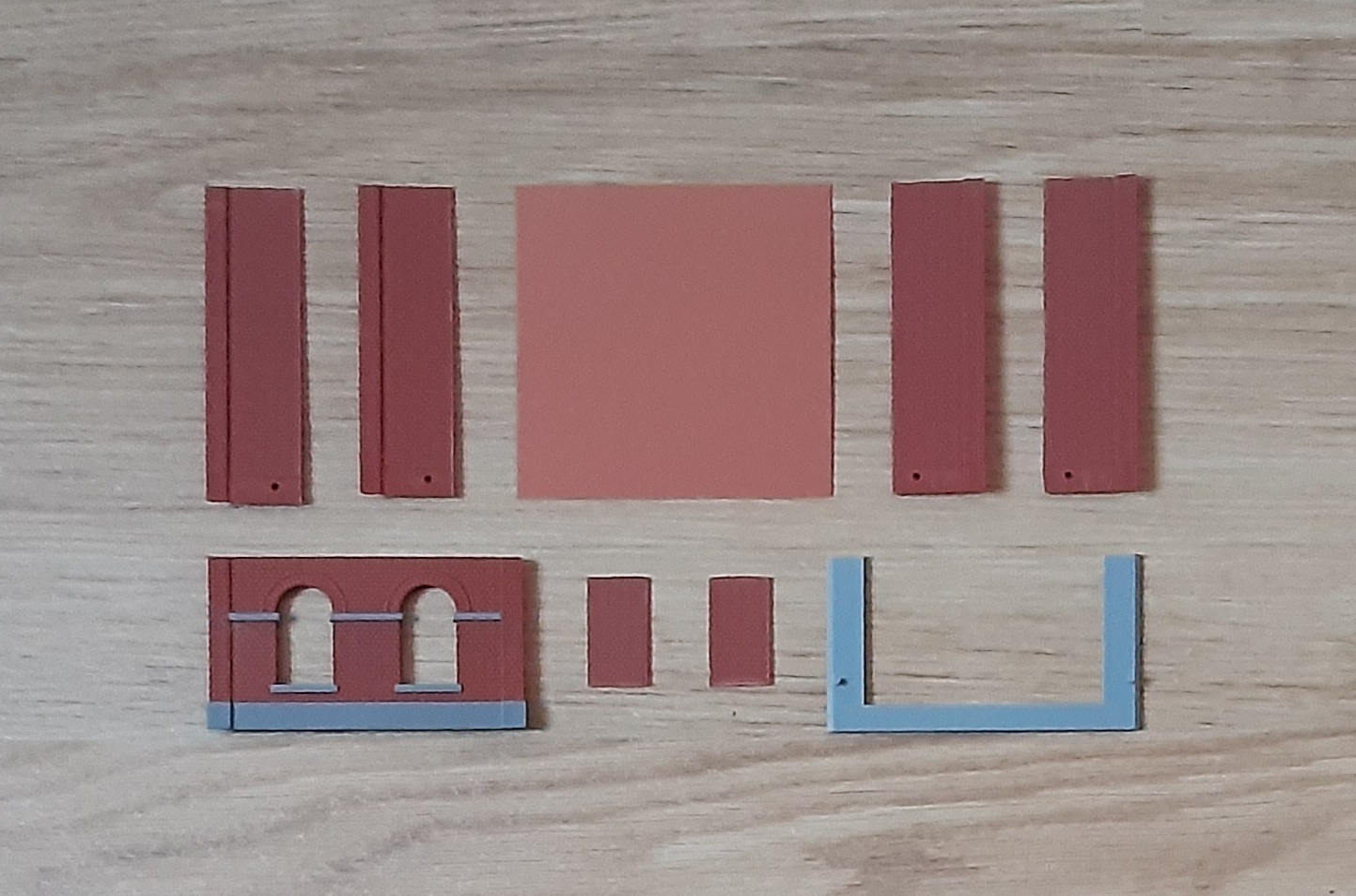

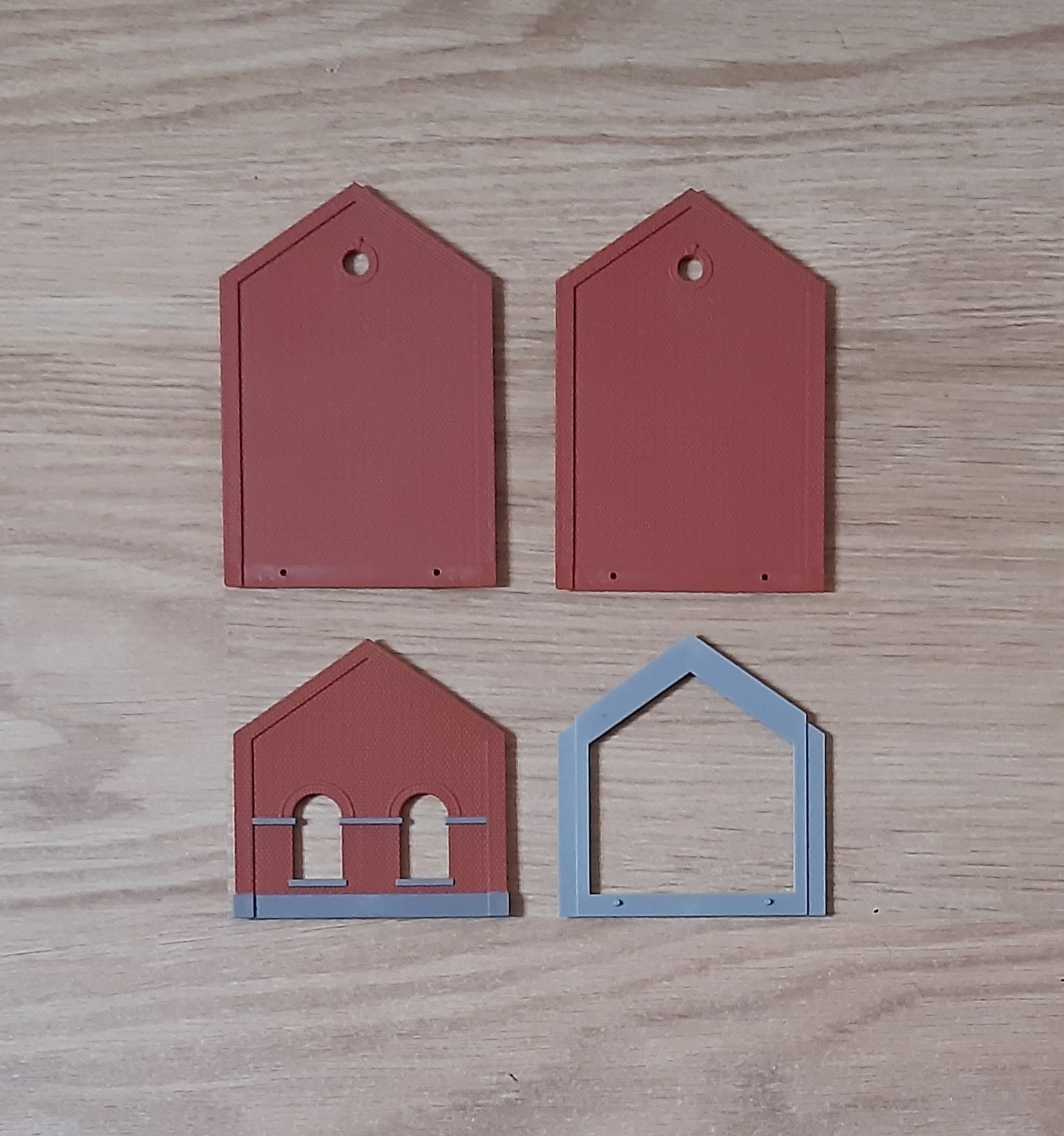

Bouw van stationsgebouw - deel 1
Bouwpakket 1 van 2
Bouwpakket 2 van 2
Gevels voorzijde origineel
Gevels voorzijde aangepast
Gevels linkerzijde origineel
Gevels linkerzijde aangepast
Gevels achterzijde origineel
Gevels achterzijde aangepast
Gevels rechterzijde origineel
Gevels rechterzijde aangepast

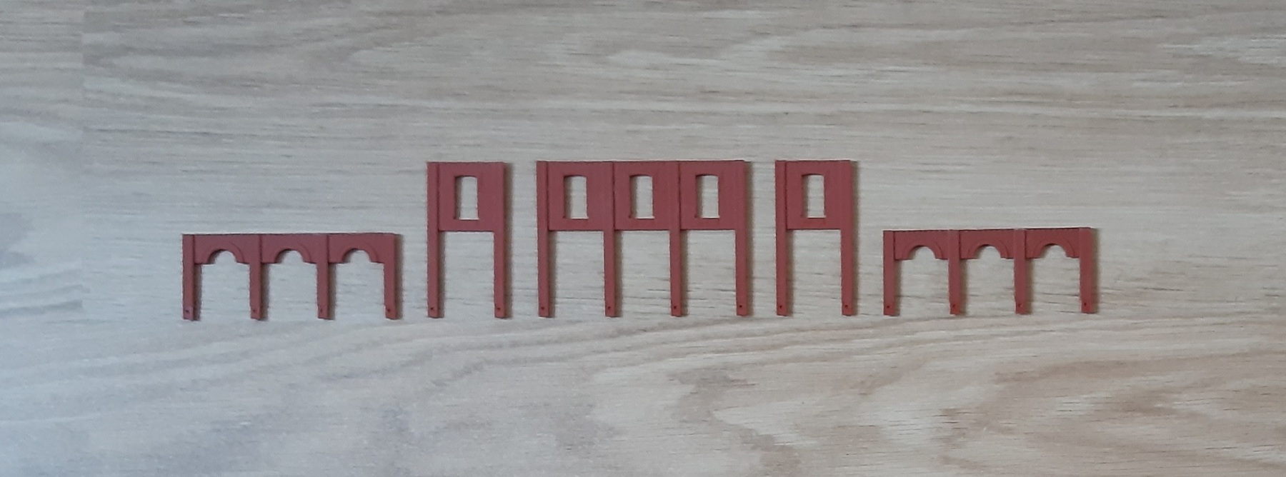

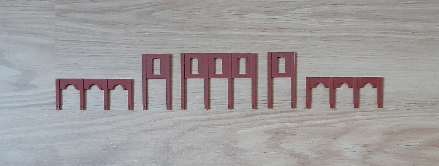

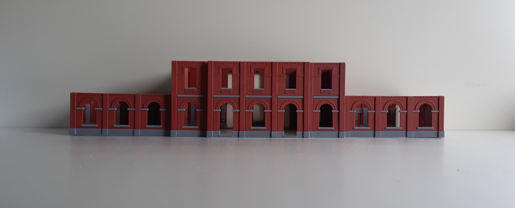

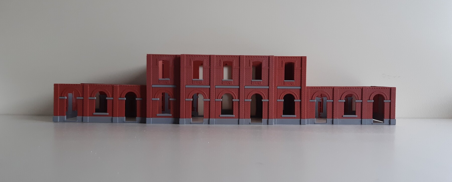

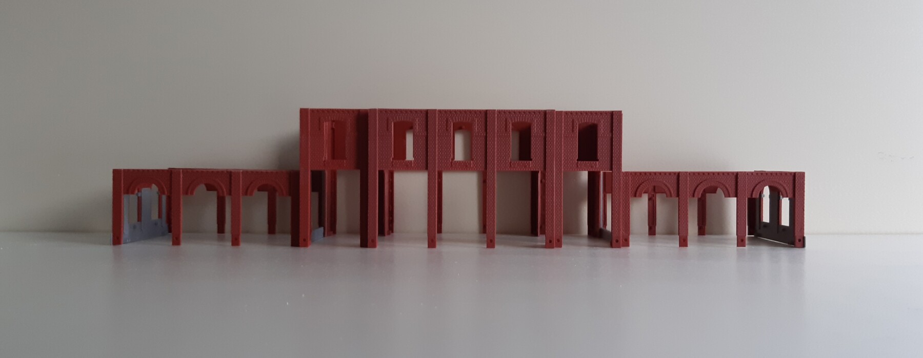

Bouw van stationsgebouw - deel 2
Gevels voorzijde samengesteld
Gevels voorzijde gecomplementeerd
Gevels linkerzijde samengesteld
Gevels linkerzijde gecomplementeerd
Gevels achterzijde samengesteld
Gevels achterzijde gecomplementeerd
Gevels rechterzijde samengesteld
Gevels rechterzijde gecomplementeerd
