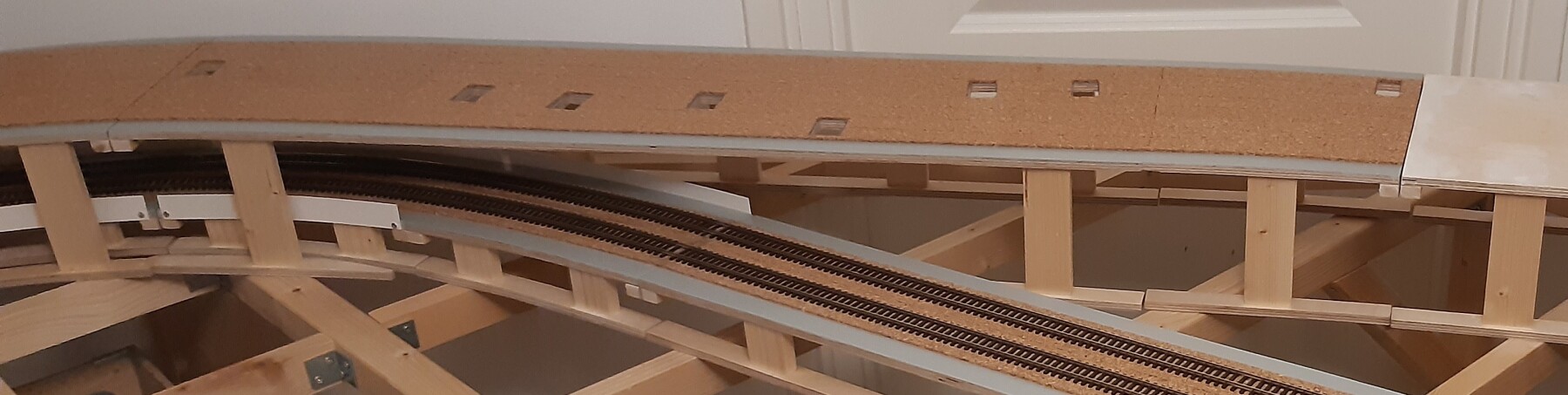

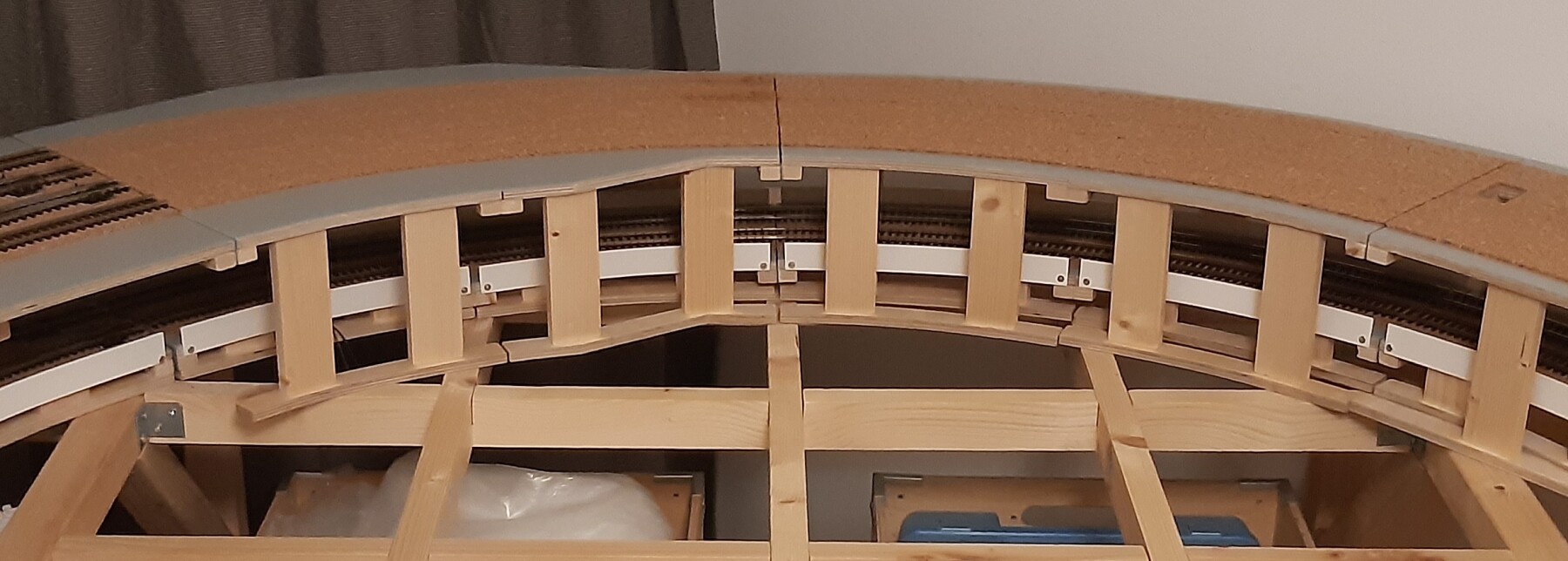

« Reactie #139 Gepost op: 22 December 2023, 21:09:17 »
4-sporige paradebaan
De radius van het hart van het baanlichaam betreft grotendeels 750 millimeter en de hart op hart afstand van de sporen betreft 50 millimeter.
Met betrekking tot de op het baanlichaam bevindende sporen zijn de volgende radiussen van toepassing:
•   spoor 1 = grotendeels 675 millimeter
•   spoor 2 = grotendeels 725 millimeter
•   spoor 3 = grotendeels 775 millimeter
•   spoor 4 = grotendeels 825 millimeter

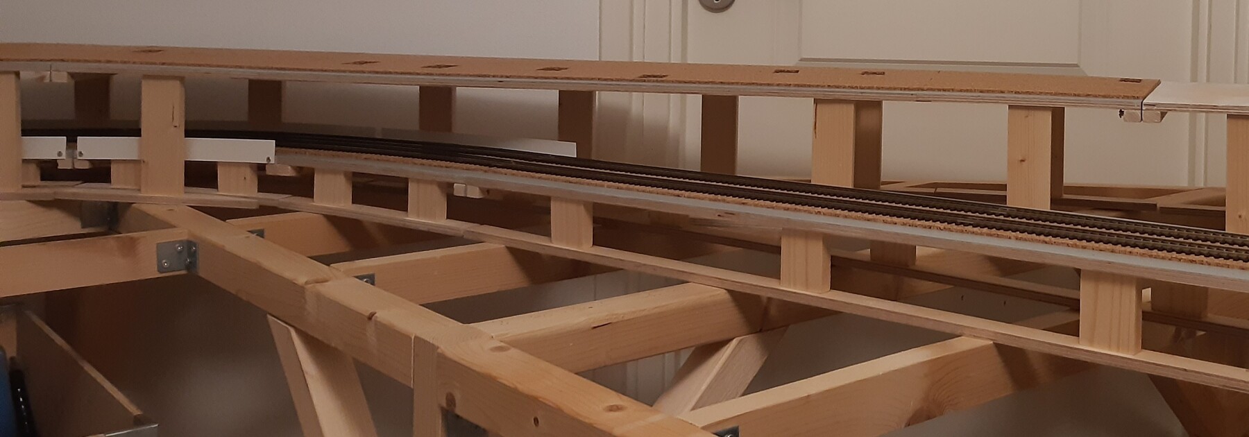

« Reactie #145 Gepost op: 19 January 2024, 19:27:43 »

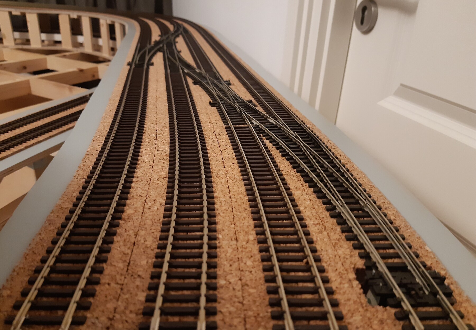

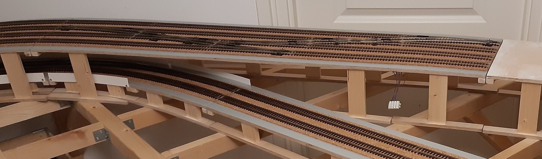

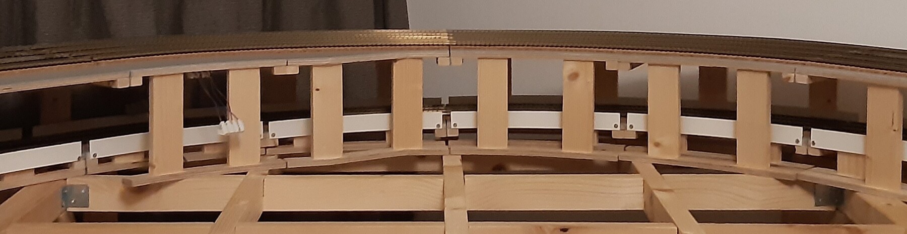

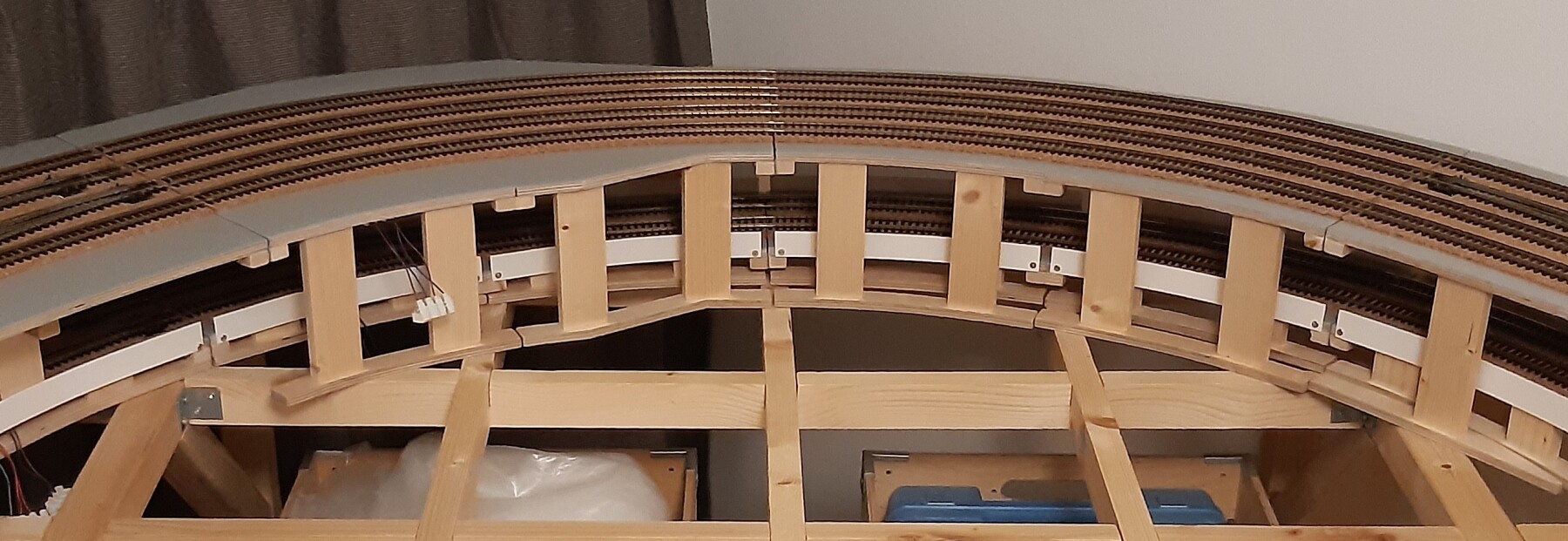

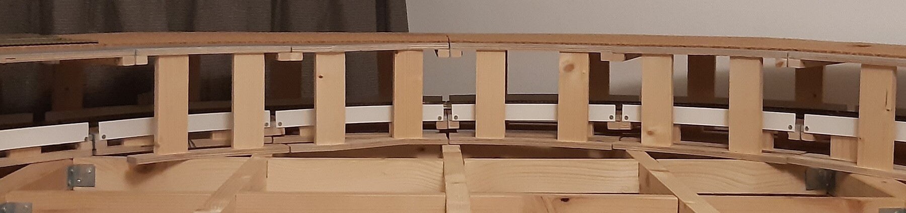

Ten behoeve van de 4-sporige paradebaan zijn de volgende handelingen verricht.
•   oppervlakken van houten stroken geëgaliseerd
•   oppervlakken van houten stroken geschilderd
•   hartlijnen van sporen op houten stroken afgetekend
•   gaten voor wisselaandrijvingen op houten stroken afgetekend
•   gaten voor wisselaandrijvingen in houten stroken gemaakt
•   kurkstroken voor sporen op maat gemaakt
•   kurkstroken voor sporen op houten stroken aangebracht

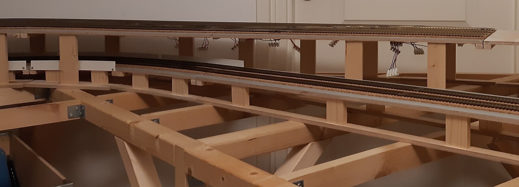

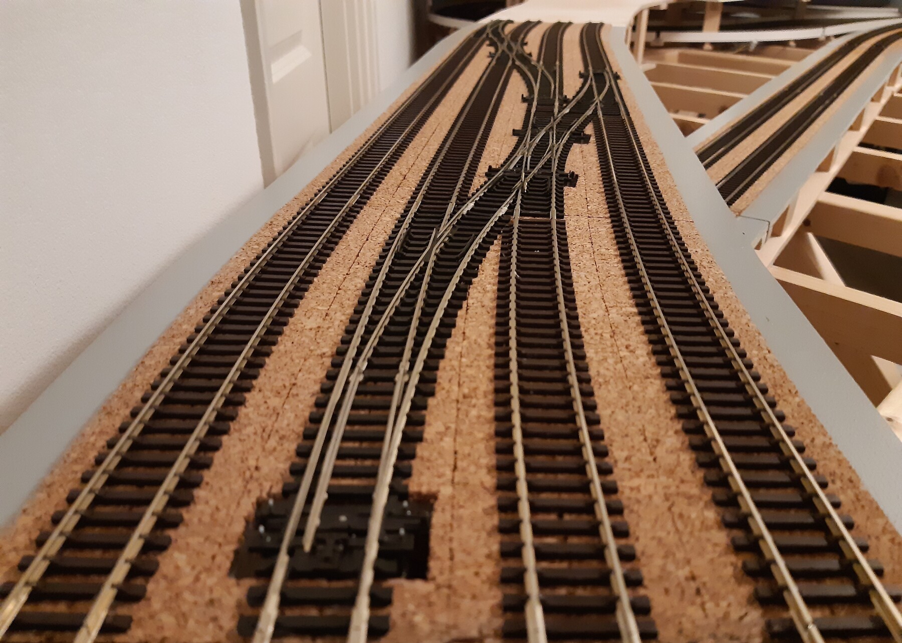

« Reactie #146 Gepost op: 16 February 2024, 20:17:02 »
•   sporen op maat gemaakt
•   sporen op kurkstroken aangebracht
•   sporen geïsoleerd
•   sporen bedraad
•   wisselaandrijvingen bedraad

  • Berichten: 3197
  • DB Tijdperk III
Re: Laag-Baarlo
« Reactie #147 Gepost op: 16 February 2024, 20:35:52 »
Dat ziet er strak uit (y)
