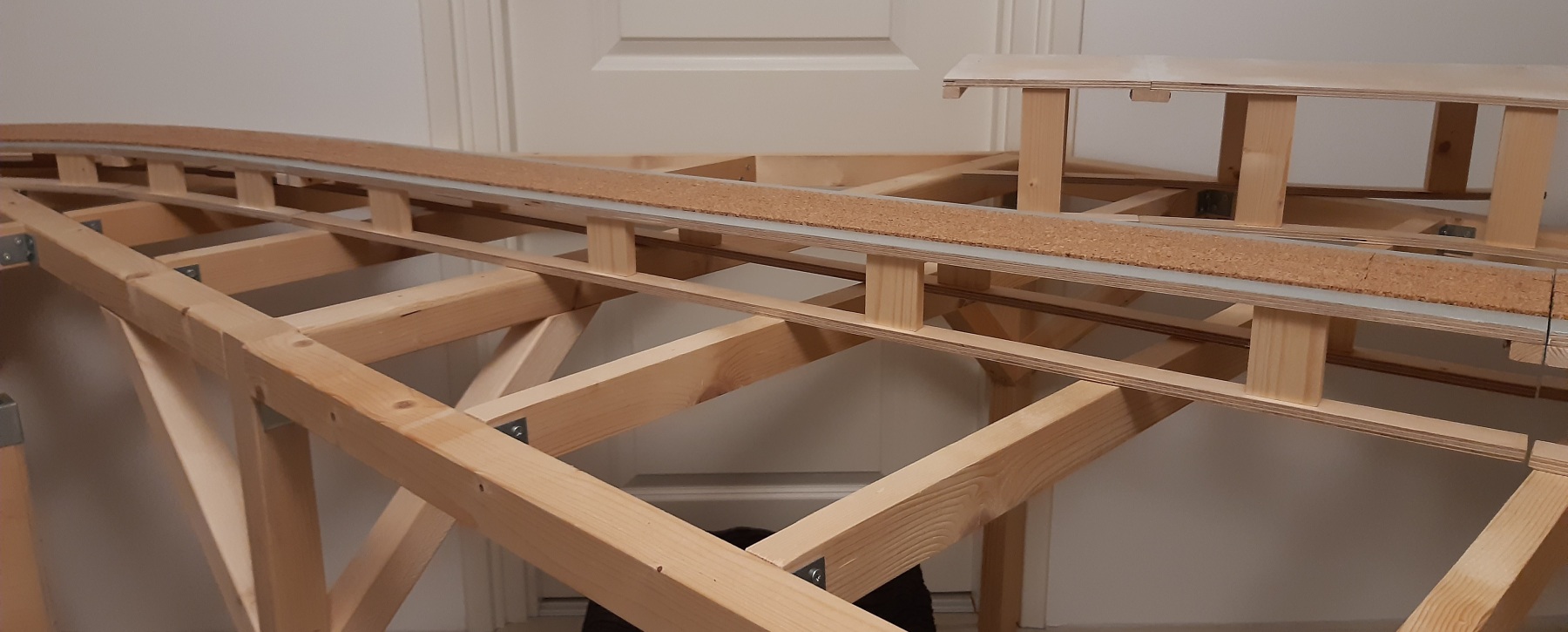

Ten behoeve van de 2-sporige paradebaan zijn de volgende handelingen verricht.
• oppervlakken van houten stroken geëgaliseerd
• oppervlakken van houten stroken geschilderd
• hartlijnen van sporen op houten stroken afgetekend
• gaten voor wisselaandrijvingen op houten stroken afgetekend
• gaten voor wisselaandrijvingen in houten stroken gemaakt
• kurkstroken voor sporen op maat gemaakt
• kurkstroken voor sporen op houten stroken aangebracht
H0 2R= NS IVa
H0 2R= NS IIb
H0 2R= DB IIIb

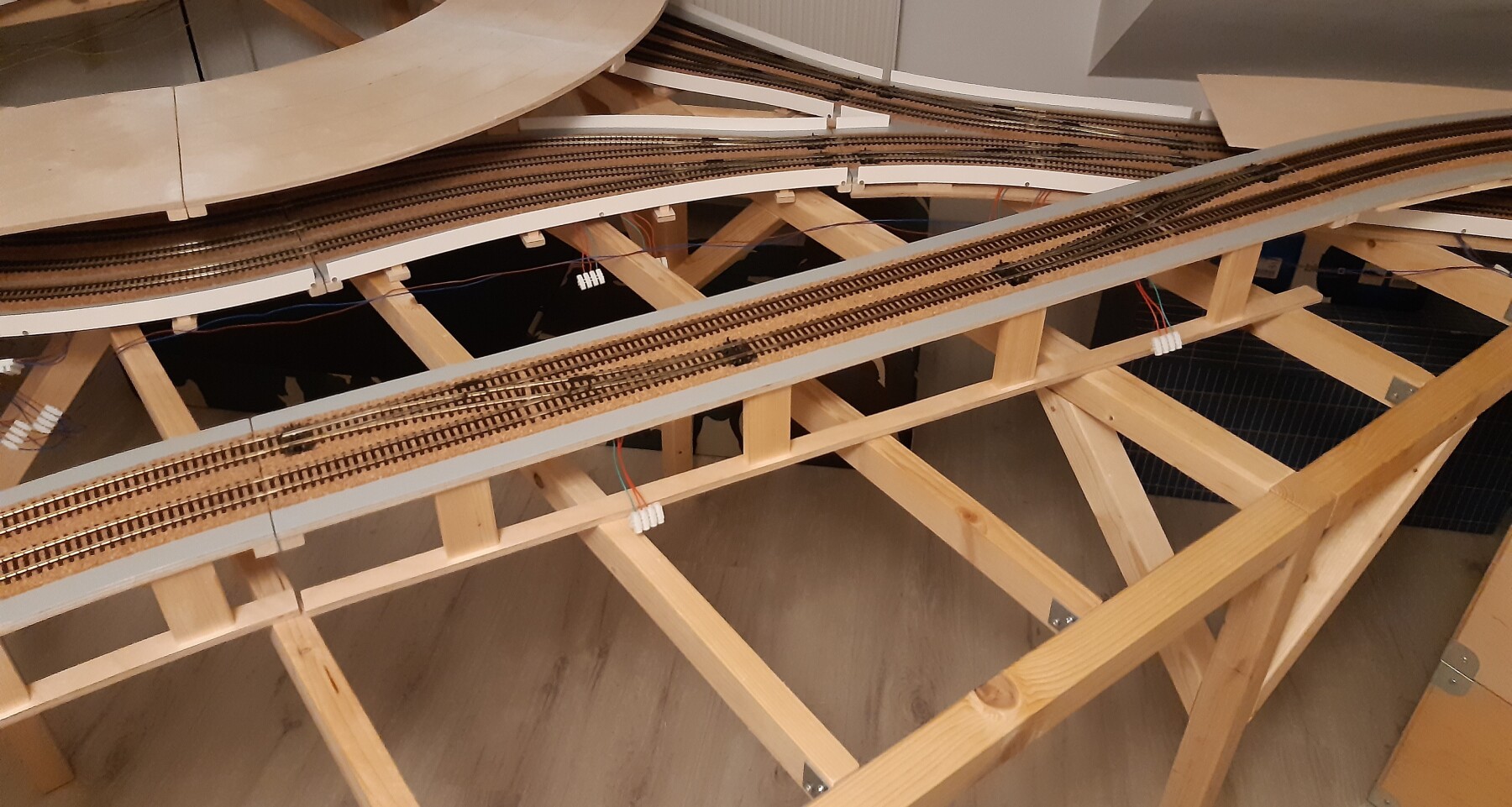

• sporen op maakt gemaakt
• sporen op kurkstroken aangebracht
• sporen geïsoleerd
• sporen bedraad
• wisselaandrijvingen bedraad
Tevens zijn ten aanzien van het onzichtbare traject de volgende handelingen verricht.
• vangrails voor treinen op maat gemaakt
• vangrails voor treinen aan houten stroken bevestigd
H0 2R= NS IVa
H0 2R= NS IIb
H0 2R= DB IIIb

Peco 83 streamline...?
De groeten! Vincent

Ik ben benieuwd waarom er voor deze baan met best veel verborgen gedeelten gekozen is voor analoge besturing.
Tom
Plannen voor baan tijdperk III naar DB-voorbeeld. Roco Multi-maus/Maus2/MausR3, Z21, Mardec, Koploper of Rocrail?
Mark Lin
Berichten: 226
De trein laat heel wat sporen na.
Re: Laag-Baarlo
Reactie #128 Gepost op:
15 September 2023, 21:40:11 »
@ Vincent
Ik zie dat Tom jouw vraag al heeft beantwoord. Het toegepaste railmateriaal betreft inderdaad Peco Streamline Code 100.
@ Tom
Er is gekozen voor analoge besturing, omdat dit systeem al voorhanden was. Bovendien voldoet analoge besturing nog steeds aan mijn wensen, want ook met dit systeem kunnen de al dan niet onzichtbare sporen voldoende beveiligd worden en de treinen kunnen naar wens aangestuurd worden. Analoge besturing heeft weliswaar haar beperkingen, maar met dit systeem zijn geen aanpassingen aan het bestaande rijdend materieel benodigd.
