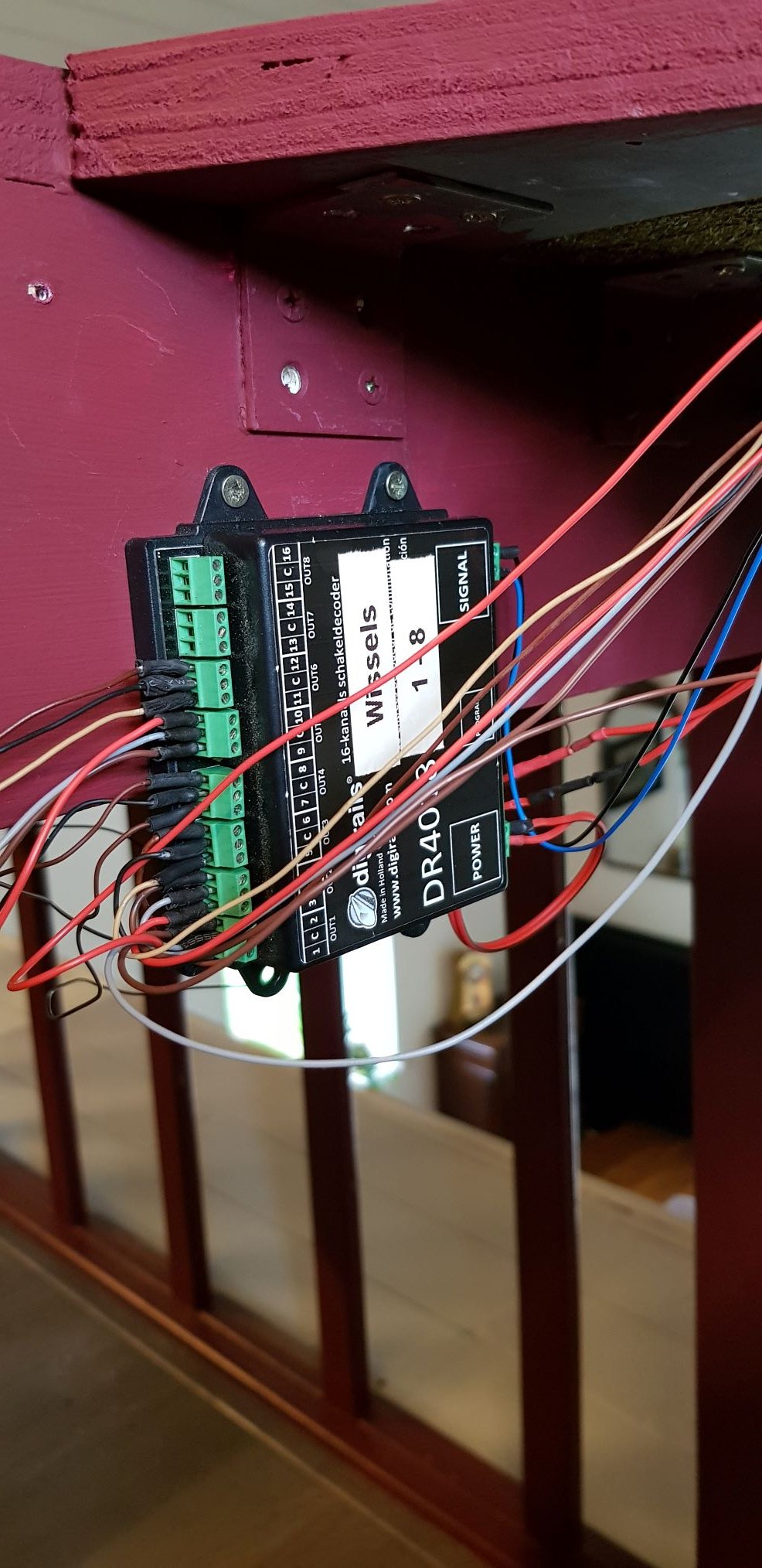

De eerste 6 wissels heb ik nu ook aangesloten op de eerste DR4018 van mijn vorige baan. Ik was wel een beetje vergeten hoe ik deze aan moest sluiten en welke trafo ik daarvoor gebruikte. Gelukkig kwam er langzaam iets bovendrijven. Ik gebruikte in het verleden deze transformator en die zat nog in een verhuisbox.
En in dit draadje heb ik hier jaren geleden al een vraag over gesteld: https://forum.beneluxspoor.net/index.php?topic=66614.msg3221611672#msg3221611672.
Toen was het aansluiten eigenlijk heel simpel en werkte de DR4018 in één keer goed met mijn Intellibox.
Het is wel een beetje een wirwar van draden geworden maar dit zit onder de tafel en in principe hoef ik hier niet meer iets aan te doen.
Groet Freek

Over je bedrading; die zou ik iets netter wegwerken en labelen. Je zult zien dat bij een storing je juist daar moet zijn wat je nu niet geordend hebt. Hoe ik dat weet?  ;D :) ;)
  • Berichten: 26864
    • Pagina van klaas
Re: Mijn nieuwe baan: "La Vie de la Reine", H0 Fleischmann profi
« Reactie #94 Gepost op: 07 June 2020, 12:04:44 »
Als ik zulke draden zie die vrij door de ruimte zijn gespannen dan scroll ik maar gauw door. Doet pijn aan mijn ogen. 8)

Inderdaad, een onbedachtzame beweging...... :-\
Als je in ieder geval maar een vaste kleurcodering gebruikt.
Mvg, Erich

Waarbij dit:
Zo dichtbij een aansluiting not-done is. Het lijkt nl op een koppeling en dat is vragen om moeilikheden. Of ik zie het verkeerd dan heb ik niks gezegd ;)

Waarbij dit:
[foto verwijderd]
Dat is inderdaad een koppeling die doorloopt onder de volgende tafel. Ik maak die met stekkerpennen geïsoleerd met krimpkous. Zo maak ik alle verbindingen onder de tafel als draden (bijv. van wissels) te kort zijn.
En ja, ik zie nu ook dat de draden wel erg kriskras door elkaar lopen. Ik ga dat nog wel netter maken.
