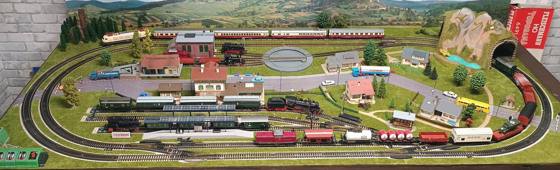

Om ruimte te maken voor Bergamot Creek moet ik de Toporama baan natuurlijk wel eerst even afmaken.
Ik kwam een rolletje zelfklevend kopertape tegen en kreeg ineens een goed idee voor de verlichting op de baan.
Om het stroomgebruik en warmteontwikkeling te beperken maak ik, tegen de traditie in, gebruik van warmwitte leds met een aparte voeding in plaats van gloeilampjes. Vroeger was niet álles beter.
Met het tape een plus en min leiding in de hele lengte van de baan geplakt waar ik alle lantaarns en interieurverlichting als aftakking zo op vast kan solderen.
De baan staat nu even op z'n kant, maar voor een eerste indruk:
Het wordt er al bijna gezellig.

Voor de afronding van het Toporama moest ik de locloods nog even 'updaten' met een seventies-verantwoorde open- en sluitoplossing. Een tijd geleden had ik al iets vergelijkbaars gedaan, dus het idee was er al, maar nu wat meer storingsvrij uitgewerkt:
Met de (behoorlijk krachtige) spoel van zo'n oude vastgelopen wissel een aandrijving gemaakt met schuif voor deurbediening op afstand.

Zo, klaar voor Houten: tijd voor het reproduceren van de promotiefoto uit 1976.
*Edit: zoekgeraakte V100 toch teruggevonden dus snel een nieuwe foto gemaakt
« Laatst bewerkt op: Vandaag om 21:24:17 door Besselspoor »

even de 2 plaatjes boven elkaar gezet
heb je goei gedaan  ;) ;D
