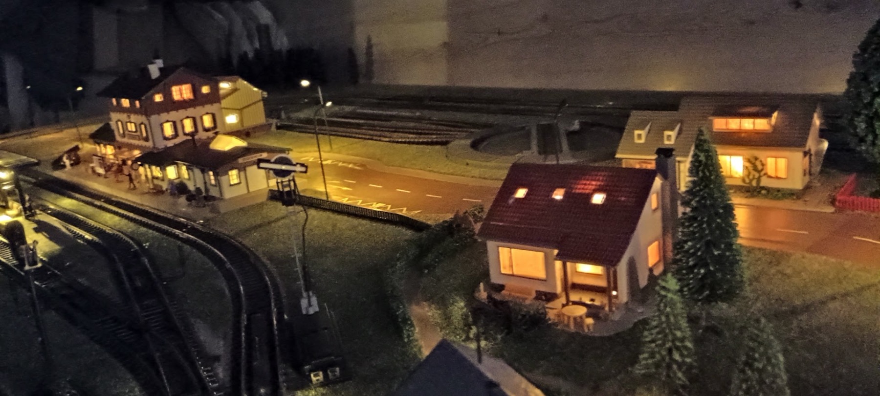

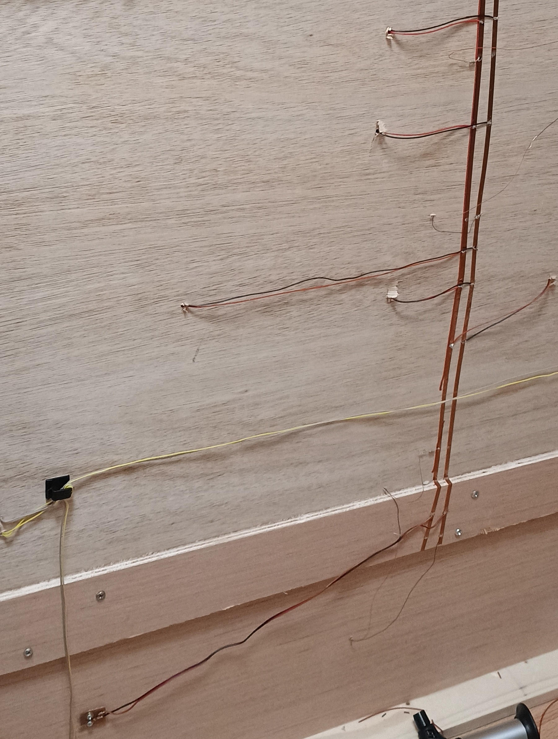

Om ruimte te maken voor Bergamot Creek moet ik de Toporama baan natuurlijk wel eerst even afmaken.
Ik kwam een rolletje zelfklevend kopertape tegen en kreeg ineens een goed idee voor de verlichting op de baan.
Om het stroomgebruik en warmteontwikkeling te beperken maak ik, tegen de traditie in, gebruik van warmwitte leds met een aparte voeding in plaats van gloeilampjes. Vroeger was niet álles beter.
Met het tape een plus en min leiding in de hele lengte van de baan geplakt waar ik alle lantaarns en interieurverlichting als aftakking zo op vast kan solderen.
De baan staat nu even op z'n kant, maar voor een eerste indruk:
Het wordt er al bijna gezellig.
