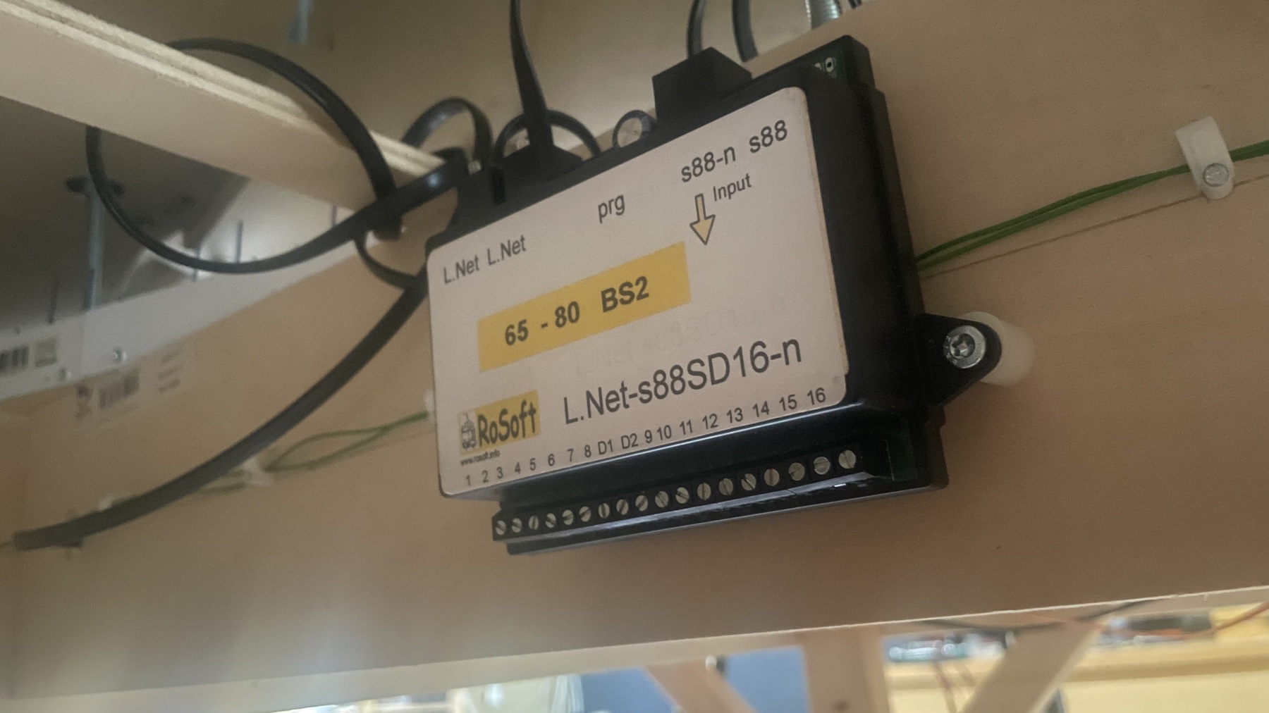

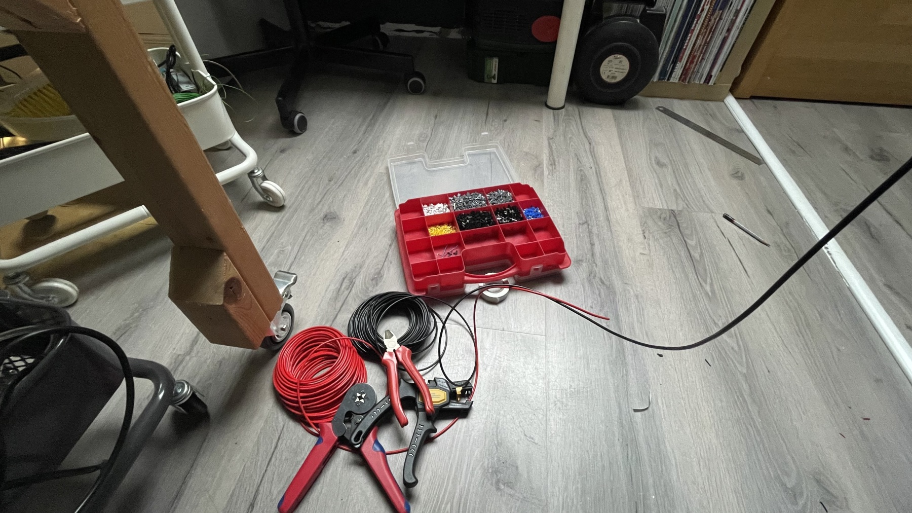

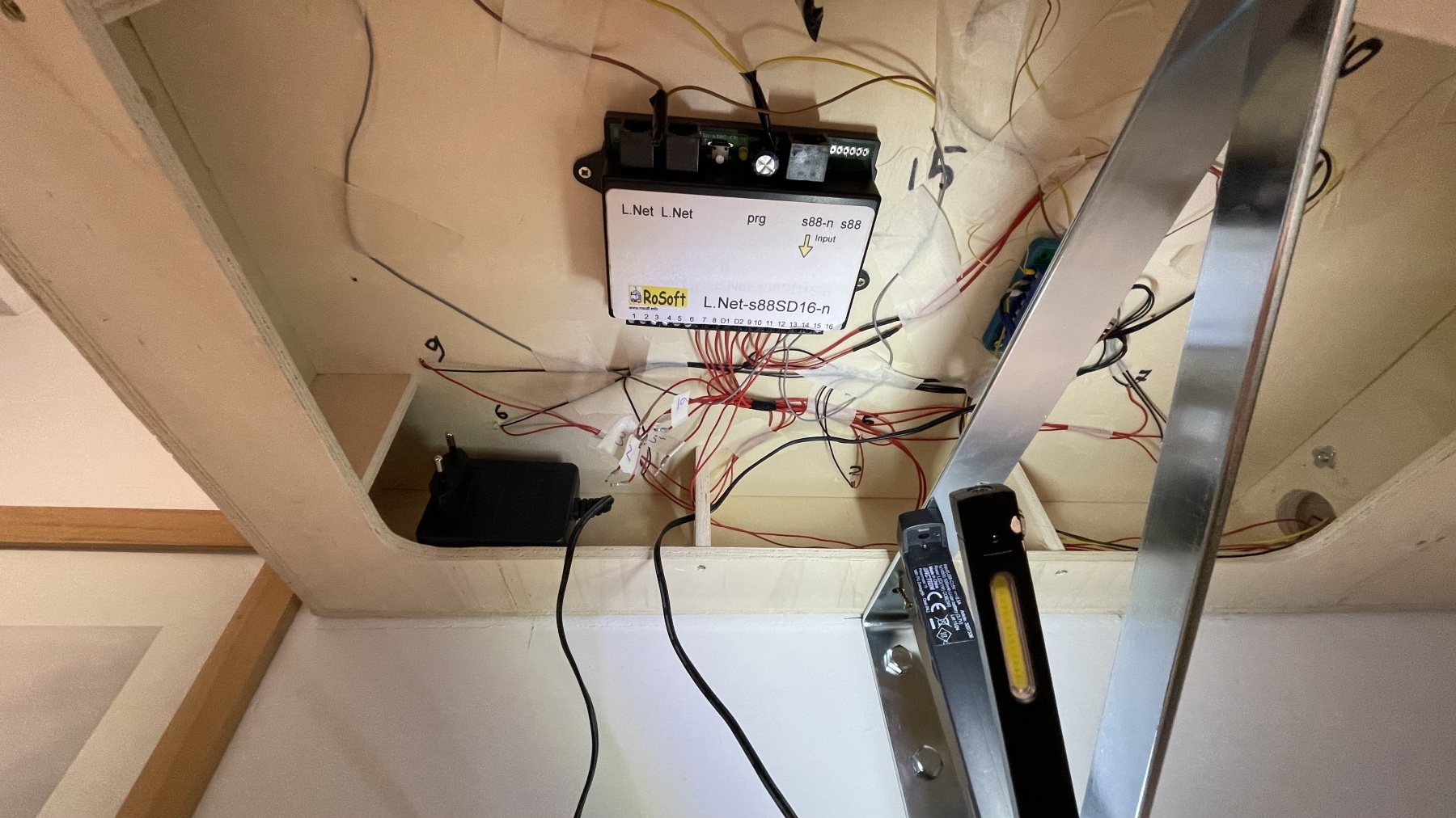

Naast het spoor moet uiteraard ook weer de noodzakelijke bedrading voor voeding en bezetmelding aangelegd worden. Voor dit laatste eerst maar eens bekeken waar ik de terugmeld modules het beste kan plaatsen.
Deze komen van mijn beurs-baantje zodat ik de hele vaste baan met Rosoft loconet modules kan maken.
1e inmiddels onder beurs-baan vandaan gehaald en op zijn nieuwe plaats gezet. Ik heb alle bekabeling genummerd dus kan de modules eventueel redelijk snel terugplaatsen op de beursbaan.

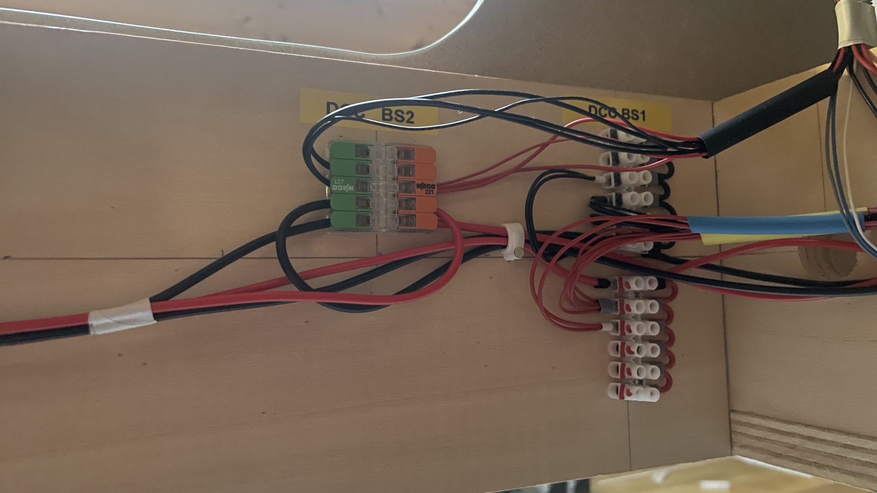

En omdat ik half gammel ben (nee, niet van de drank 🥺) de laatste vakantiedagen maar rustig thuis doorbrengen (lees: vooral op hobbyzolder  ;D). Dus ook maar begin gemaakt met de ringleiding voor de 2e booster.
Voor de stroomverdeling wat anders bedacht, 2 stuks 5-voudige Wago klemmen aan elkaar gelijmd. Werkt goed.
Weet dat er allerhande verdeelprints zijn maar dit scheelt schroeven en de 1,5mm draad van de ringleiding past er tenminste ook in (met adereindhuls).

Die dingen zijn prima toch? Draden zitten er echt wel vast in, hoef je niet bang voor te zijn.
  • Berichten: 6834
Re: Bahnstrecke 5867
« Reactie #3697 Gepost op: 02 January 2026, 14:57:17 »
Werken inderdaad prima Ronald. Had ik eerder moeten bedenken 🤓.

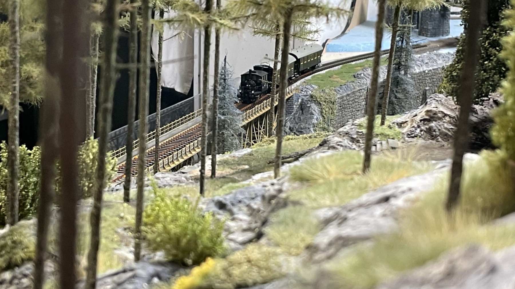

En ze kunnen over de brug

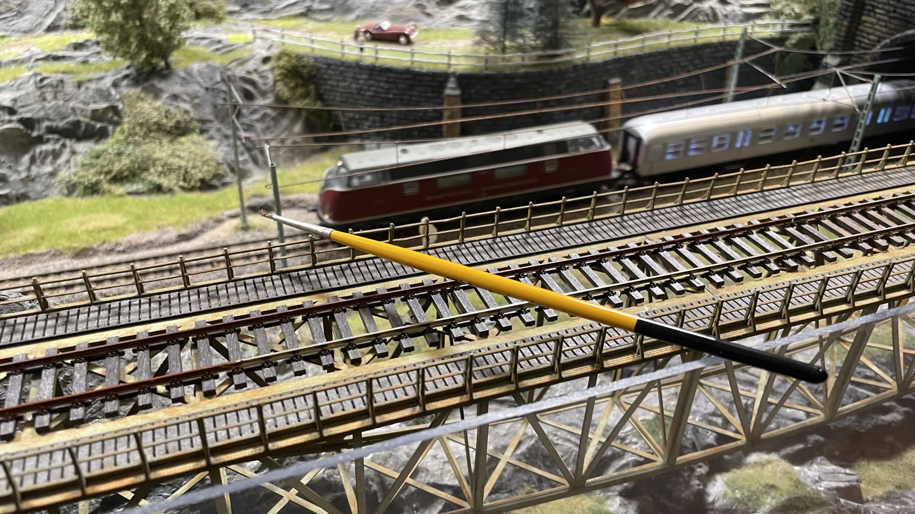

En natuurlijk moet de vers gelegde rails nog van een roestkleurtje voorzien worden:
Wel aan 2 kanten want je kan hier ook van de andere kant naar kijken:
« Laatst bewerkt op: 04 January 2026, 17:54:37 door Frank 123 »

« Reactie #3703 Gepost op: 04 January 2026, 18:17:04 »
Frank.
De 4 de foto is wel erg mooi, zo die glasbak tussen de bomen door.  (y)
