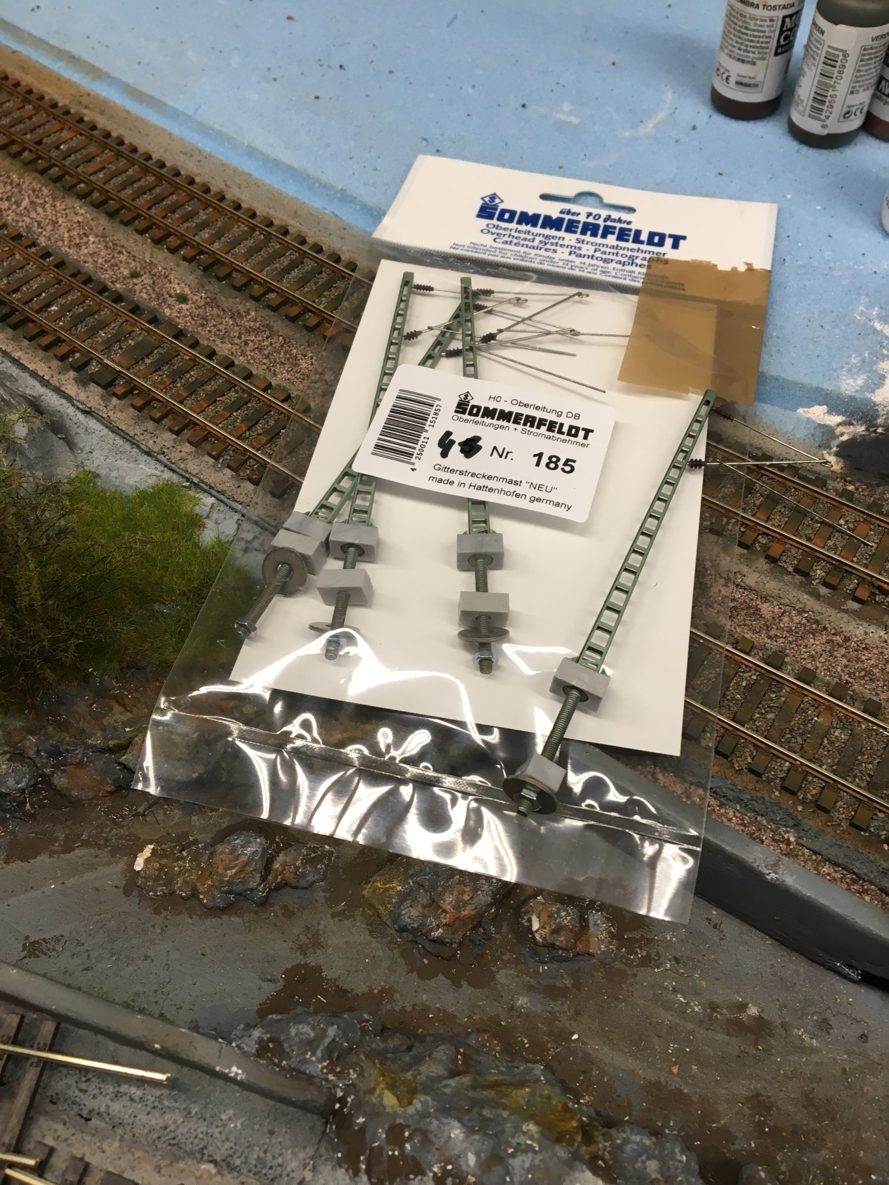

Tijd voor een nieuwe proef: bovenleiding! Eerste keer dat ik deze ga plaatsen. Keuze is op Sommerfeldt gevallen. En dankzij tips op dit forum (bedankt) eerst maar eens 4 masten besteld. Sommerfeldt heeft een draadeinden m3 van 3 cm lang aan de onderzijde van de masten zitten. Vindt ik fraaier dan de “inschuifvoetjes” van Viessmann. Alleen..... mijn basisplaat is al 29 mm dik. Ben even aan het zoeken geweest maar heb kartelmoeren van circa 8 mm hoog gevonden. Zou moeten gaan werken. Om te voorkomen dat ik de masten het xps intrek heb ik eerder al deuvels met gat van 3 mm ingelijmd op de plaatsen waar de masten moeten komen. Nu maar eens kijken of deze methode werkt 😬
Wordt vervolgd....

Vervolgens het gat van 3 mm die ik vooraf met de kolomboor al in de deuvel gemaakt had in stappen opgeboord naar 6 mm zodat de kartelmoer er aan de onderzijde invalt en ik speling heb voor de m3 draadeind. Dan krijg je dus volgende. Zie dat ik de sculptamold tpv de “betonvoet” nog wat moet weghalen... mast staat nog net uit het lood.
Systeem lijkt verder wel te werken.. wel eerst de mast plaatsen en dan pas sculptamolden langs de baan. Zal in totaal ca 30 masten moeten plaatsen dus dat gaat wel goed komen (denk ik).
Masten zijn verder wel heel fraai (metaal, geen kunststof). Mooie toevoeging aan de baan.

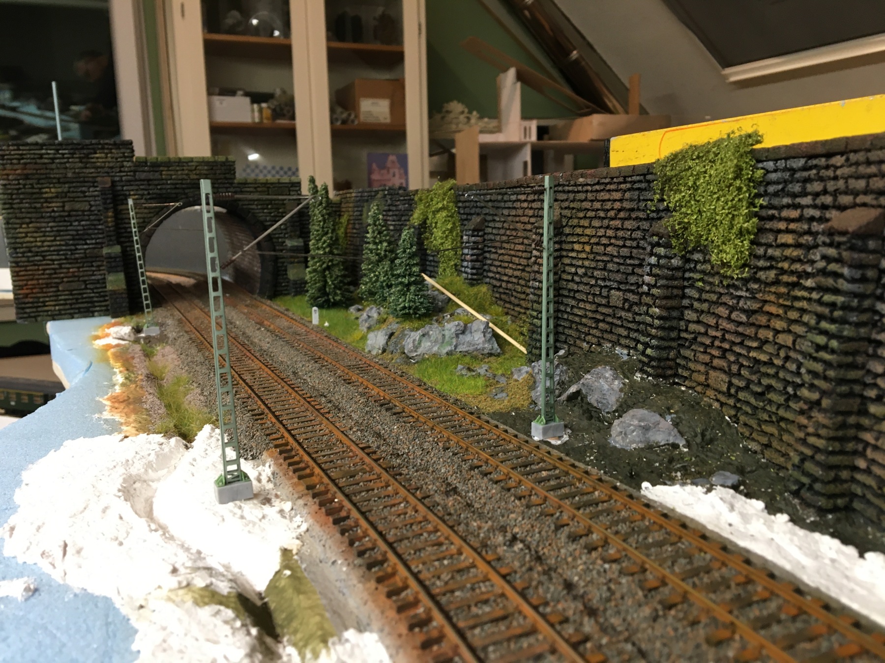

Dinsdag dus bouwupdate..
Afgelopen week niet veel kunnen doen.. werk druk en ook begonnen om verbouwing thuis voor te bereiden. Dus niet veel gedaan en wat ik gedaan had (eerste aanzet spoor zijlijn) vervolgens weer verwijdert omdat dit niet naar mijn zin lag.
Vandaag wel nog tijd gehad om dit stuk spoor weer (op juiste manier) terug te plaatsen en de eerste bovenleiding-mast goed te lood te stellen.
Voet van de mast meteen maar even in de sculptamold gezet zodat fundatie blok niet op maar in de grond staat.

Helemaal gelijk Peter, en dit zijn nog niet eens de langste versies....... (anders moest ik mijn op rocoline getekende baanplan te veel gaan aanpassen...).
Intussen ook 2e mast gesteld en definitief vast gezet (schiet lekker op zo
Eerst wat ruimte maken in de grond voor een goed fundament ... dan goed zetten en weer aanvullen met grond (uhhh sculptamold) .. net echt... tijdens de werkzaamheden meteen een boom gerooid die te dicht bij de mast stond. .. en dat zonder kapvergunning..
