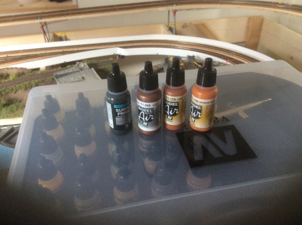

Nog even 4 flesjes voor de airbrush gehaald.. donker grijze primer en 3 roest kleuren. Zaten niet in de startset en verwacht mooiere geroeste rails hiermee.
Vanmiddag of morgen eens proberen (zal wel morgen worden want vandaag moet ik eerst in de tuin aan de slag)
