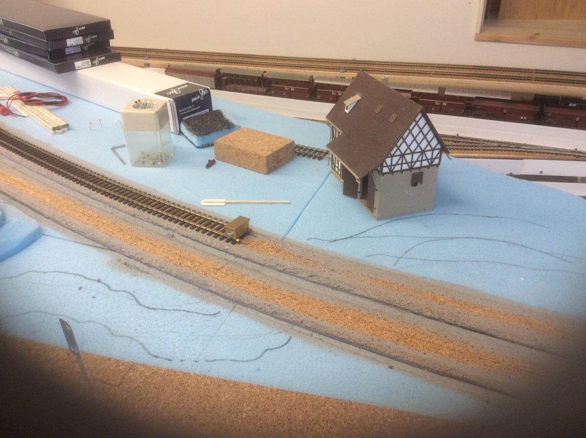

Beetje groen toegevoegd , wat kale puntjes bij getipt en op de rotsblokken heel klein beetje pigment.
Moeten eigenlijk nog wat naaldboompjes bij.. maar heb de exemplaren in voorraad afgekeurd... denk er aan wat te bestellen bij Anita Decor...
Eerste 0,08 m2 van de baan is zo aardig naar mijn zin.. nog ca 10,8 m2 te gaan dus komende jaren vermaak ik me nog wel  ;D

Vraag: horen in mijn baantijd en locatie (Duitsland epoche III-IV) de hectometer-palen bij een dubbelsporig traject aan één of twee kanten van de baan te staan...
Of te wel moet ik nog een setje paaltjes bestellen voor langs het andere spoor..??

Hoi Frank,
ik heb geen flauw idee wat hoort, echter lijkt het mij aan beide zijde van het spoor te horen. Hier een verwijzing met een uitleg: https://www.sachsenschiene.net/bahn/str/str_kilo.htm?31
Waarin onderandere opgenomen is "In aufsteigender Kilometrierung standen die Steine der geraden Hektometer links der Bahn, die der ungeraden rechts."
Maar ehh, staat het paaltje niet een beetje dicht bij je spoor?
Het paaltje stond in ieder geval buiten PVR, kijk even in de NEN normen 102 en voor bogen 103: http://www.modelspoorh0.nl/downloads/Nem-Normen%20NL.pdf

Ze stonden dus afwisselend links en rechts.

Inderdaad, de even meters links van de baan en oneven nummers rechts van de baan in oplopende kilometering.  ;)

Bedankt voor de info...
ga morgen even controleren of het dan goed gaat (Dit eerste paaltje zou dan een oneven nummer moeten zijn)
Ik zal dan meteen de positie nog even controleren. Dacht dat wel dat hij minimaal 24 mm uit hart spoor staat.....
Wordt vervolgd

Heb het even gecontroleerd ...
Geplaatste hectometerpaal is oneven en is het hoogste nummer dat ik heb ... dus oplopend staat oneven rechts...
En wat vrijeruimte profiel.. ga maar even uit van B1 (misschien valt hij nog wel in B3 maar dan moet ik de hoogte t.o.v. rails nog gaan meten) .. B1 is 48mm dus 24 van hart spoor... paaltje staat 25 mm van hart .... dus :
Ik heb het perongeluk goed gedaan  ;D

Precies Wim, hobby wordt vanzelf als lastig genoeg als je nieuwe ideeën krijgt tijdens het bouwen..
Zoals het idee om hier toch maar een klein beekje te maken.. mooie plek om de watermolen die mijn dochter aan het bouwen is straks een plaats te geven...
Dus maar eens kijken of ik nog een betonlook wateronderdoorgang kan maken van wat resten xps..
Begin is er nu nog op zijn plaats krijgen..(stuk kurkbedding lossnijden  ???).....
