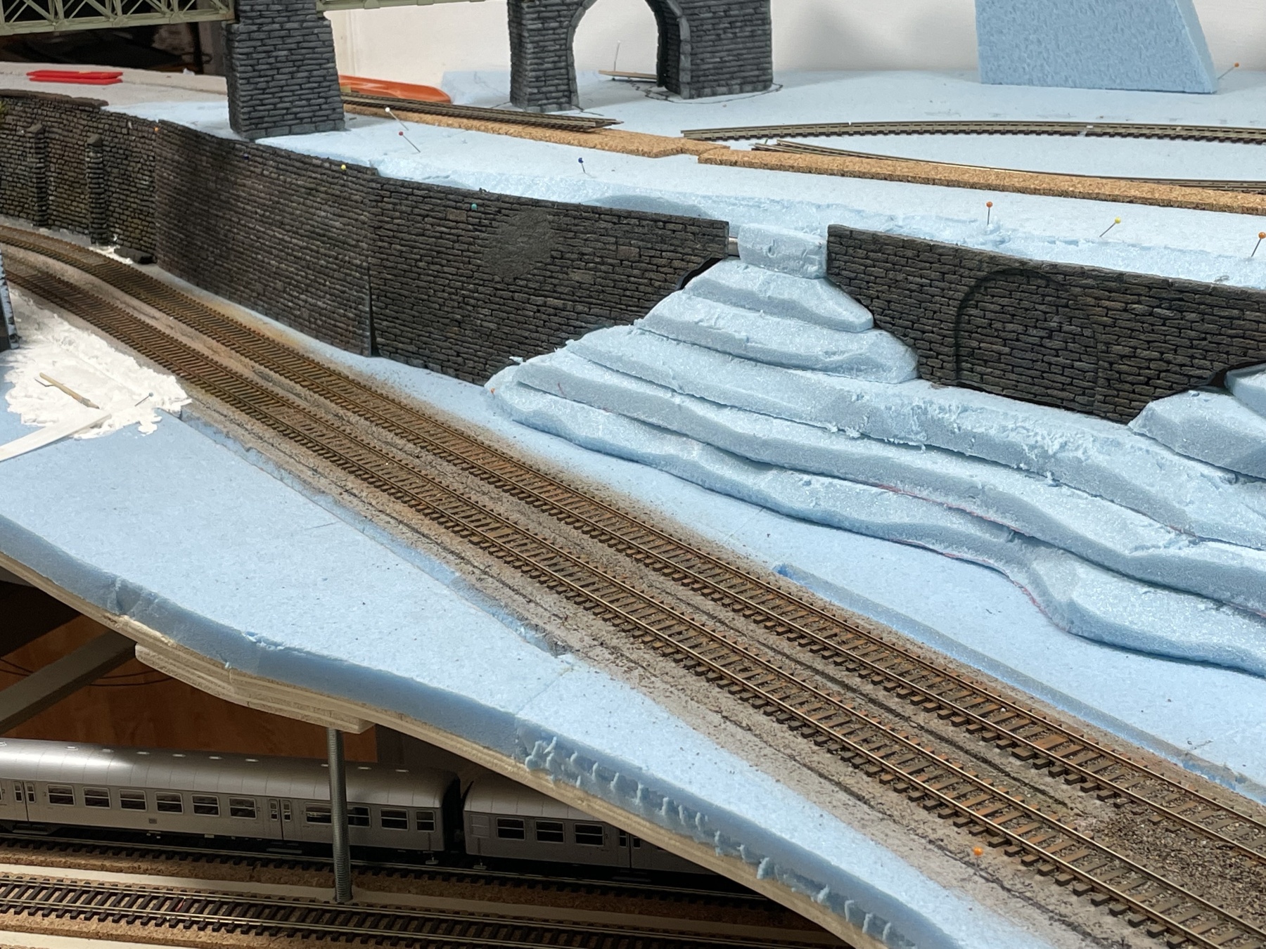

even een paar muurelementen wat meer kleur geven..
hopelijk kan ik over week of 2 ook weer verder met de rotsformaties ....

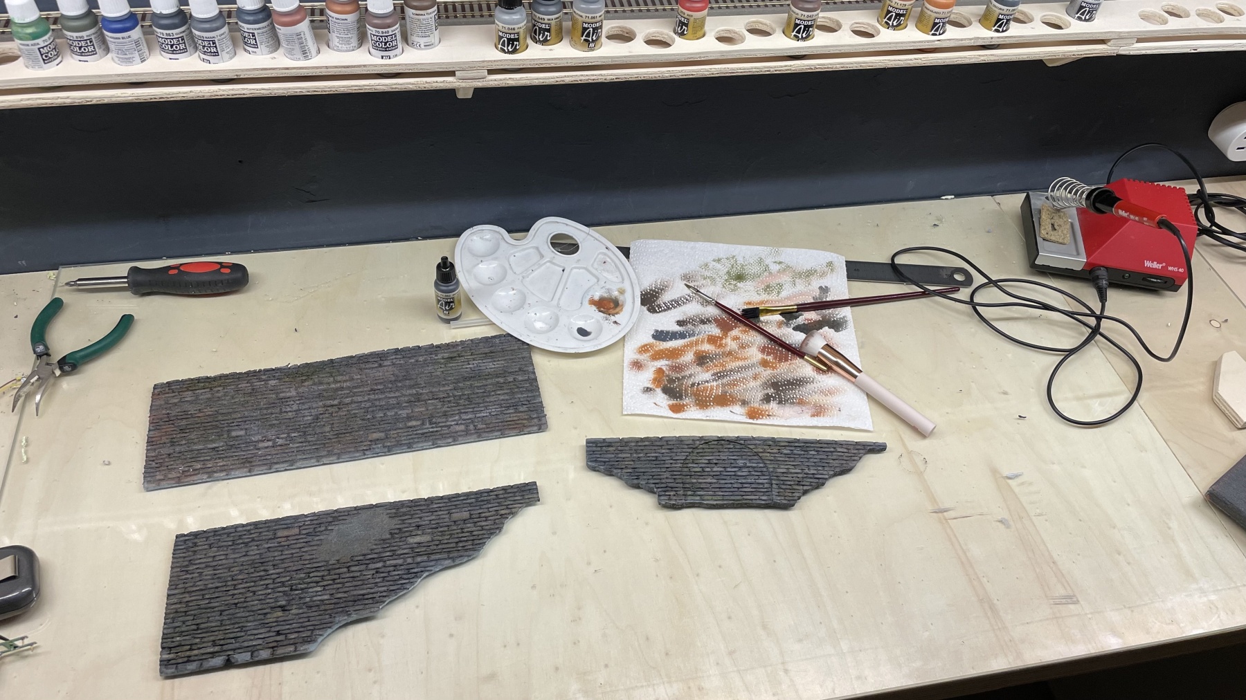

tijd om de 3 muurdelen op hun plaats te gaan zetten...
... ze staan nu nog los, lijm ze alleen aan de bovenzijde (met houtlijm).. onderzijde werk ik later aan met beetje sculptamold zodat het een als deze hoek wordt..

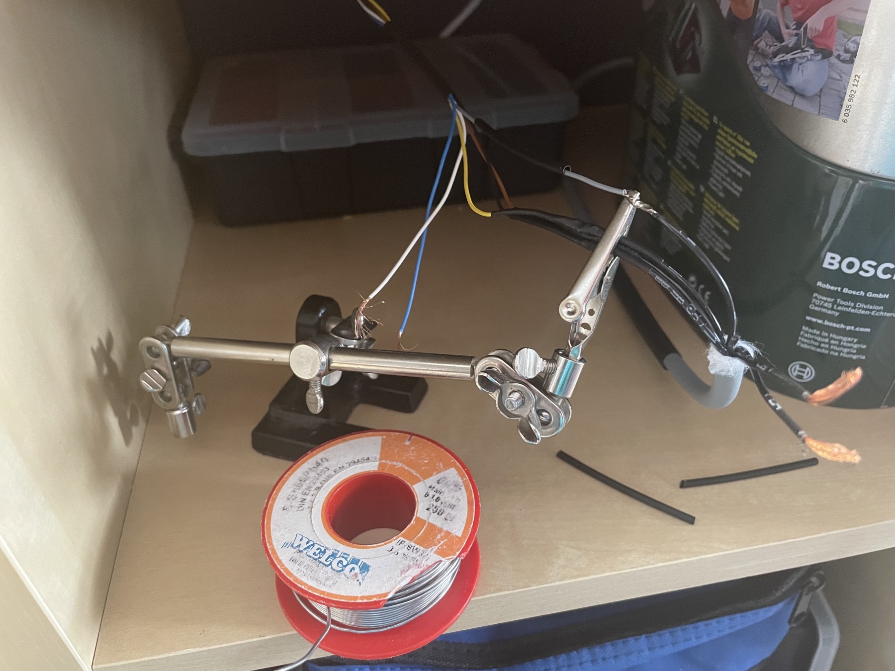

noodzakelijke klusje... programmeerspoor en het testspoor aansluiten op de centrale (die in de baan ingebouwd is)..
Omdat ik het testspoor anders heb ingedeeld (na tip van iTrain-forum) heb ik in totaal maar 6 aansluitingen nodig. Vervangen dus maar de hele robot kabel naar de centrale door dunnere versie met 6 aders ipv van de 10 aderig die er nu tussen ligt.. wat makkelijker met het verrijden van de baan.
ben ik weer een paar uur zoet

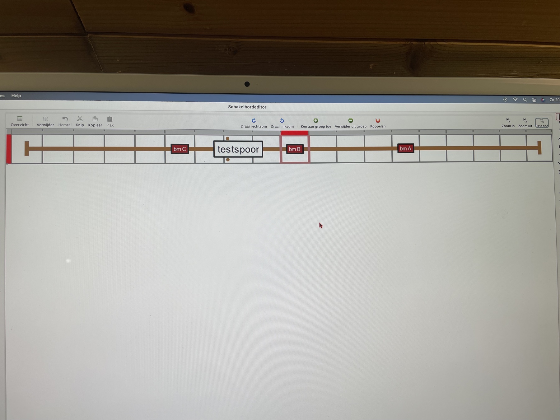

wel wat spannender geworden hier... alle bedrading van het programeerspoor en inregelspoor aangesloten... blijft een van de drie bezetmelders constant hoog.
Zelfs als er geen trein op staat blijft hij hoog.
Inmiddels al vastgesteld dat het probleem niet aan de kant van de bezetmelder zit.. en de treinen rijden zonder problemen hele inregelspoor over. Enige wat ik kan bedenken is dt er ergens een lekstroompje loopt. Te klein om geen kortsluiting te maken maar groot genoeg om bezemmelding te activeren.
Ter info, het inregelspoor is een recht stuk spoor dat dus los staat van de rest van de sporen en verdeeld is in 3 gedetecteerde stukken. Melder B blijft actief.
In alle bereikbare verbindingen kan ik geen afwijkingen vinden zou dus/onder de geoline rail moeten zitten die net weer op zijn plek gelijmd is
Vraag me alleen af of ik deze nog heelhuids los kan krijgen...
Am Ende der Strecke
