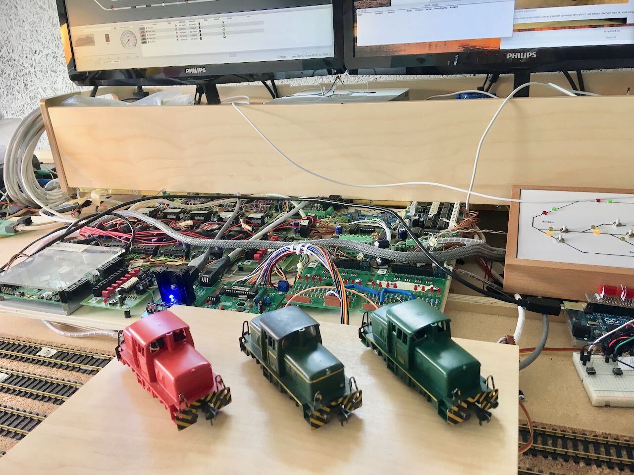

De middelste O&K rangeerlok is de 1e lok die ik als kado kreeg na mijn beginsetje waar een 1306 stoomlok in zat. Dit was in het tweede deel van de 60ger jaren. Het is het type met twee lose blokjes lood voor verzwaring en om bij de motor te komen moet je de buffertjes losdraaien. De prijs was 16 gulden, toentertijd al een heel bedrag.
De linkse en rechtse lokjes komen uit beginsetjes van latere jaren en zijn van het 'lichtere' type met verzwaringen welke deel uit maken van het chassis. Om bij de motor te komen moet de plastic behuizing uit elkaar getrokken worden.
Van deze drie lokjes heb ik op de motorschilden de tweede koolborstelhouder ook geïsoleerd. Voorzien van een Doehler & Haass DH10-C decoder rijden deze lokjes als een 'trein' (bij ons zeggen ze overigens 'als een Zwitsers uurwerk'). Erg indrukwekkend voor dit 3-pool motortje welke i.s.m. een goede decoder een bruikbaar speeltje is geworden.
Deze lokjes zijn in gebruik op mijn testbaan waar ik aan het experimenteren/uit proberen ben met electronica om in de toekomst een grotere baan mee te bouwen. Ze winnen geen schoonheidswedstrijd maar enige nostalgie wekt het wel op en technisch gezien voldoen ze prima.
