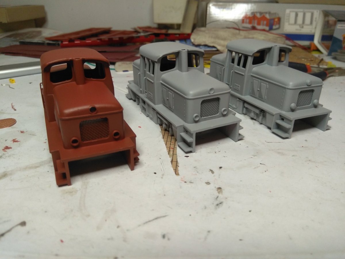

Fleischmann 1306 probeersels
« Gepost op: 03 November 2019, 21:33:00 »

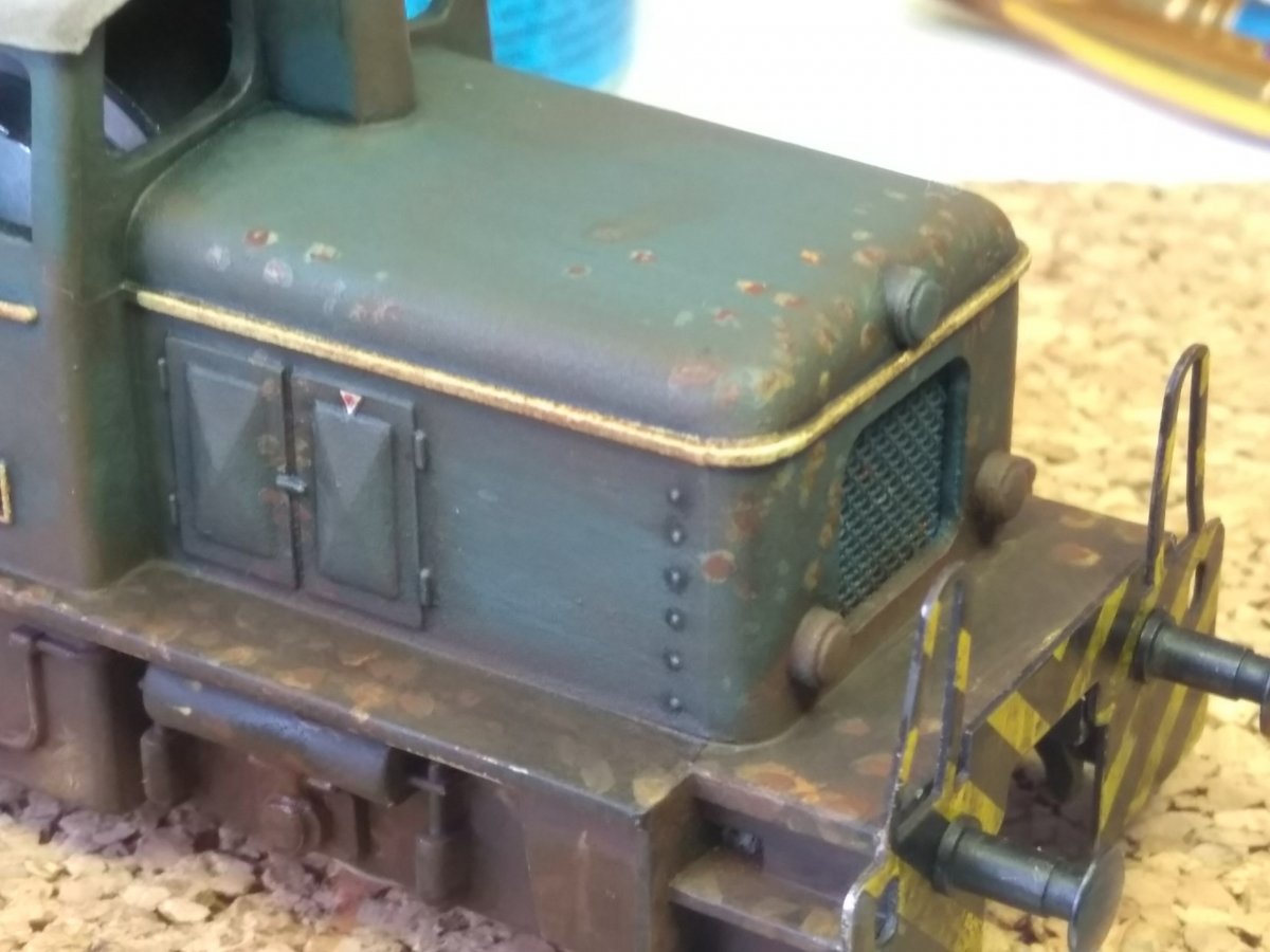

De Fleischmann 1306 het standaard start set locje.
Groen en rood beide even fantasie loos, maar hebben wel voor uren speel plezier gezorgd.
De locomotieven worden mooier en de 1306 verdwijnt in de rommelbak.
In de loop der jaren kwamen er wat van die locjes bij en lagen weg te kwijnen in een doos op zolder.
En om te leren weatheren en met airbrusch te spelen zijn het uitstekende slachtoffers.
De drie slachtoffers. In 1 was al ooit gepoogd om led lichtjes in te bouwen.
Grappig is dat de rode kapjes kommetje lampjes hebben en de groene bultjes.
Om de lokjes iets meer opsmuk te geven zijn de gegoten handgrepen weg geschuurd en van veren staal nieuwe handgrepen gemonteerd.
met de originele greepjes
En de eigen brouwsels.
ook de dichte grille is open gemaakt.
en achter het gaat is fijn gaas geplakt.
Daarna de locjes in de primer gezet, in dit geval twee in grijze primer, en één in bruine primer, (beide van Tamiya)
Voor het spuiten zijn ze wel even afgewassen in warm water met een sopje.
Voor de onderkant van de lok heb ik gekozen voor zwart, hier ook gespoten met Tamiya verf.
Eén van deze moet blauw worden en de andere rood, helaas zijn de juiste kleuren nog niet binnen, dus erg ongeduldig alvast één met Humbrol RC gespoten, Ik vond de Humbrol niet zo prettig spuiten als de Tamiya.
Wel even afplakken.
Biesje wat kleur geven en wat niets zeggende decals fleuren de boel een beetje op.
Met verdunde olie verf, de randjes "high lighten"
Klaar?
Nee nog lang niet.

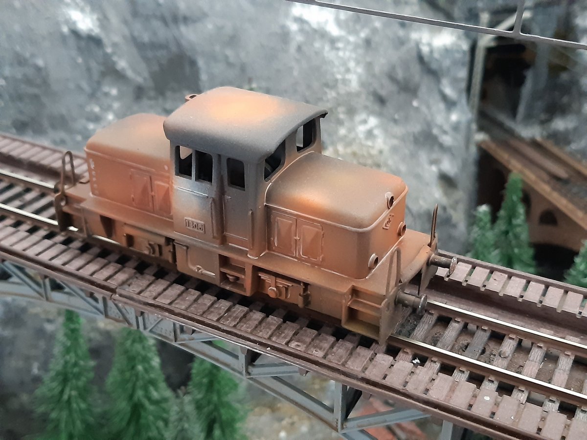

Het is een leer project, dus wilde ik nog een verouderingstechniek gebruiken, niet de haarlak methode.
Met een tint lichter wat "slijtage" plekjes proberen aan te brengen.
En het resultaat is erg teleur stellend, niet het resultaat wat ik voor ogen had.
Daarna met licht bruin en donkerbruin wat roest idee proberen te creëren.
Op het zwart is het gewoon mislukt, maar als je niets probeert dan leer je ook niets.
Met wat Artitec roest kleur poeder de mislukking gemaskeerd.
En met wat zwarte verf olie en vet sporen maken.
En maar meteen wat diesel roet.
Tja en dan maar meteen een tandje erger, het spuitbussen gilde moest even langs komen.
Helaas glimmen de decals wat te veel.
En ook getracht met kristal clear raampjes er in te maken.
En koplampjes kleur gegeven.
Om de glimmende decals te verbergen, dacht ik met "water" strepen de boel te maskeren, maar de verf droogde te snel, had beter poeder kunnen gebruiken of olie verf.

Bedankt, met huisjes was ik al een beetje bezig.
En oefening baart kunst.
Het vervelendste is steeds wachten tot de verf droog is.
met Acrylverf gaat het vrij snel, soms te snel, met bijvoorbeeld de witte wash laag.
Weet nu dat ik dat niet meer moet doen.
Lok twee is een heel ander project geworden.
Die heeft eerst wat verschillende bruin tinten gekregen.
en daarna wat wit
en dat ging mis, een vieze witte vlek op het dak, te hoge druk en te lang op 1 plek gebleven, met de airbrush.
daarnaast vond ik hem ook veel te donker qua bruin kleuren.
Met andere kleurtjes de boel een beetje lichter proberen te maken.
en de vieze plek op het dak, met life color roest bruin gespoten.
en het totaal resultaat na spuit werk
de randjes kregen nog een witte high light.
en het eind resultaat.
Eigenlijk vind ik hem nog iets te "clean" voor het idee, maar er ligt nog ergens een verziekt kapje, waar ik mij verder op kan uit leven.

Helaas is mijn verf nog steeds niet binnen, staat in back order bij de leverancier, heb ik weer.
Van red racing rebel mocht bij zijn AK verfjes proberen.
Met spuiten geeft deze niet het zelfde resultaat als Tamiya, die vind ik tot nu toe nog steeds het fijnste spuiten en het mooiste resultaat geven.
Locje heeft nu zijn basis kleuren, vies en versleten maken komt nog.
Verstuurd vanaf mijn SM-A405FN met Tapatalk
« Laatst bewerkt op: 18 November 2019, 11:17:19 door Marco EB »

Nu al mooi! Ik blijf je volgen. Hoe krijg je die gele lijnen zo strak?
