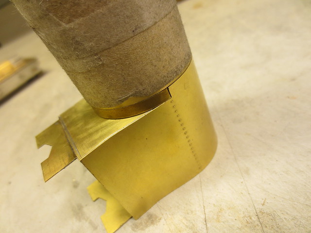

@Ted, dank je. Ook leuk om te doen en het houd me scherp. Daarnaast, ik zou een handleiding maken voor de andere (en toekomstige ?) bouwers.
De beplating klinknagelen.
IMG_9059
by
Nulpunt0
, on Flickr
Buigen om een (kleinere) buis.
Uiteinden moeten denk ik nog even worden uitgegloeid.
IMG_9062
by
Nulpunt0
, on Flickr
Laatste centimeter aan beide kanten gegloeid en over een buis gedrukt..prima toch.
Dan kan je ook makkelijk het overschot aftekenen en afslijpen. (Michiel: de schijfjes werken perfect !
