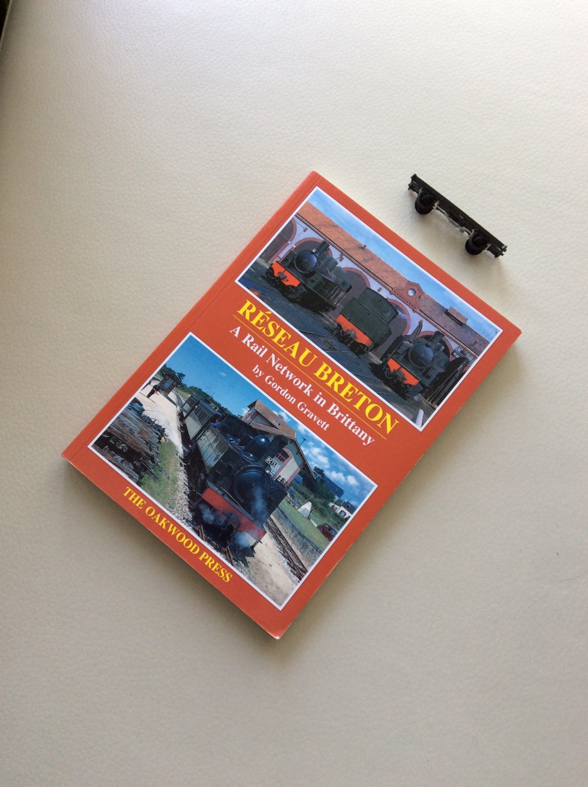

Piet, dat is een flinke uitdaging: een vierassig onderstel door R=60 op LGB-schaal. Ik zie het t.z.t. graag eens.
Ik ben vanmiddag even aan het spelen geweest met een paar jou bekende TT-onderstellen.
Daar past een bakje van de réseau Breton heel behoorlijk op. Mijn boekje van Gordon Gravett bevat goede maatschetsen. Een metersporige
tombereau
(open wagen) moet lukken. Radstand en lengte zijn vrijwel correct voor schaal HO.

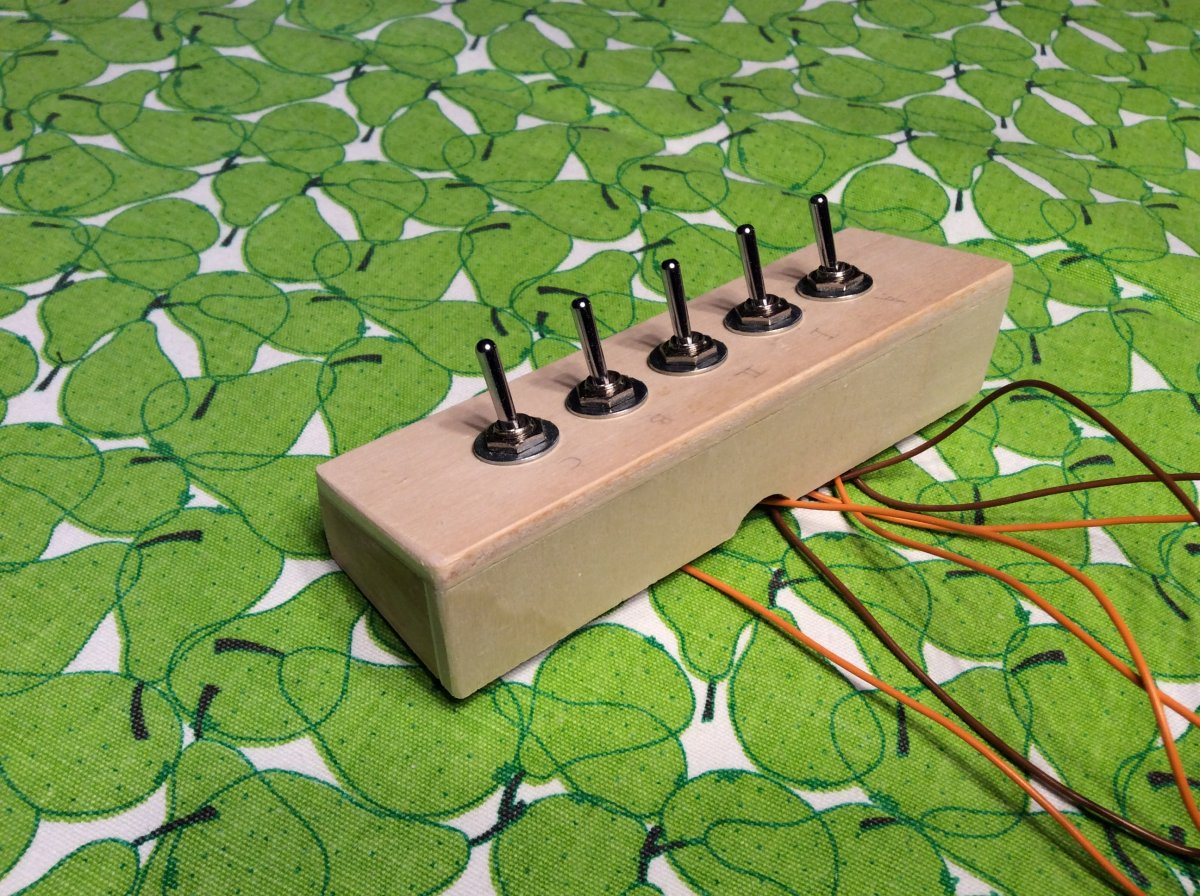

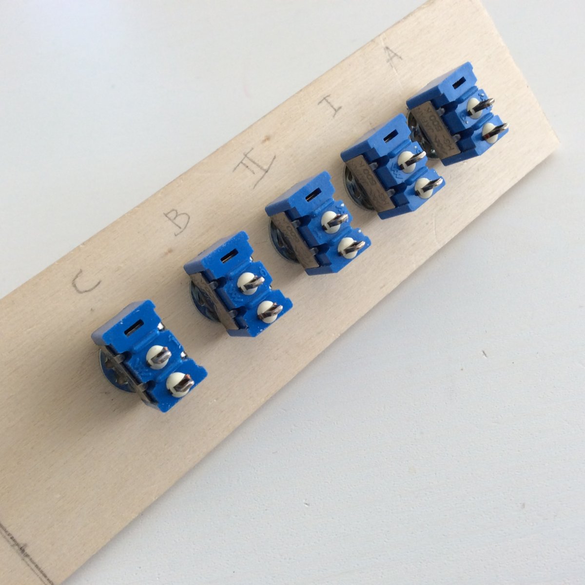

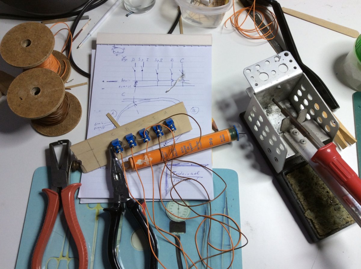

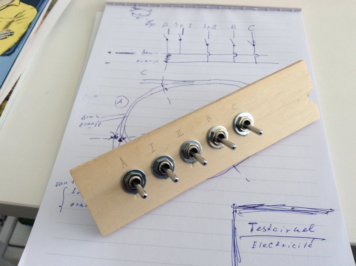

Tot slot een begin met het schakelpaneeltje van het testcirkeltje. Niets schokkends: vijf te schakelen secties. Het draadjesverloop is inmiddels uitgezocht. Het is al 17 jaar geleden dat ik voor het laatst zoiets maakte.

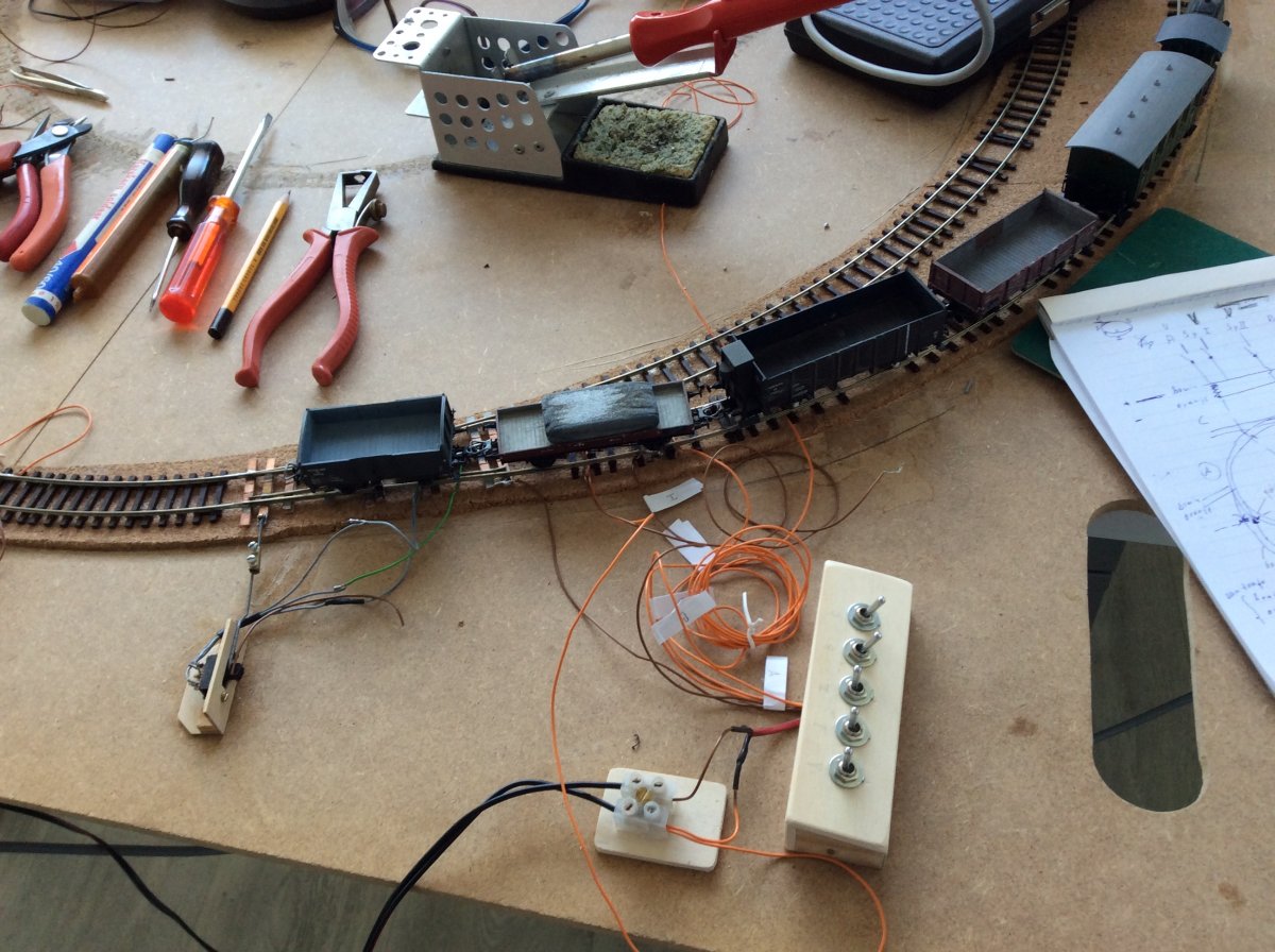

Het bedieningspaneeltje is bedraad.
Bij nader inzien was het een productieve dag.
Wolter

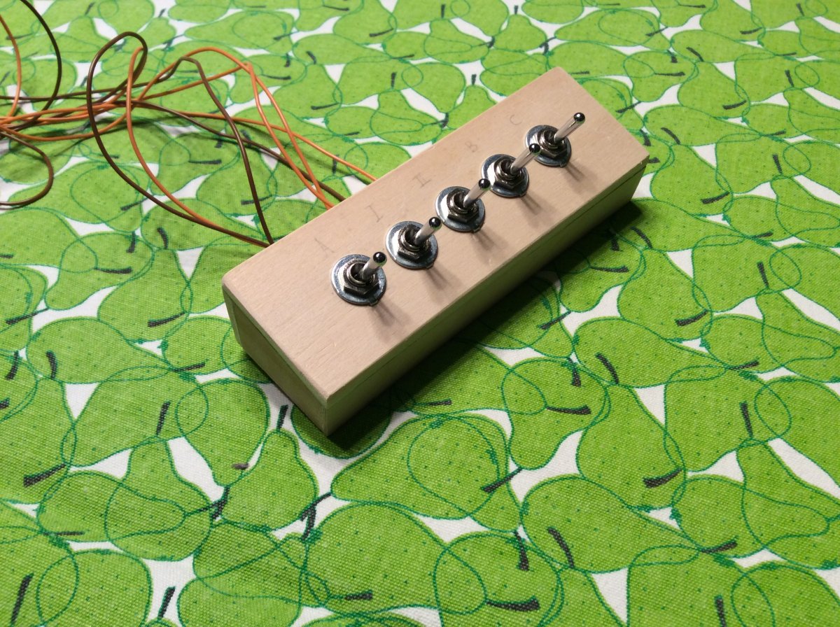

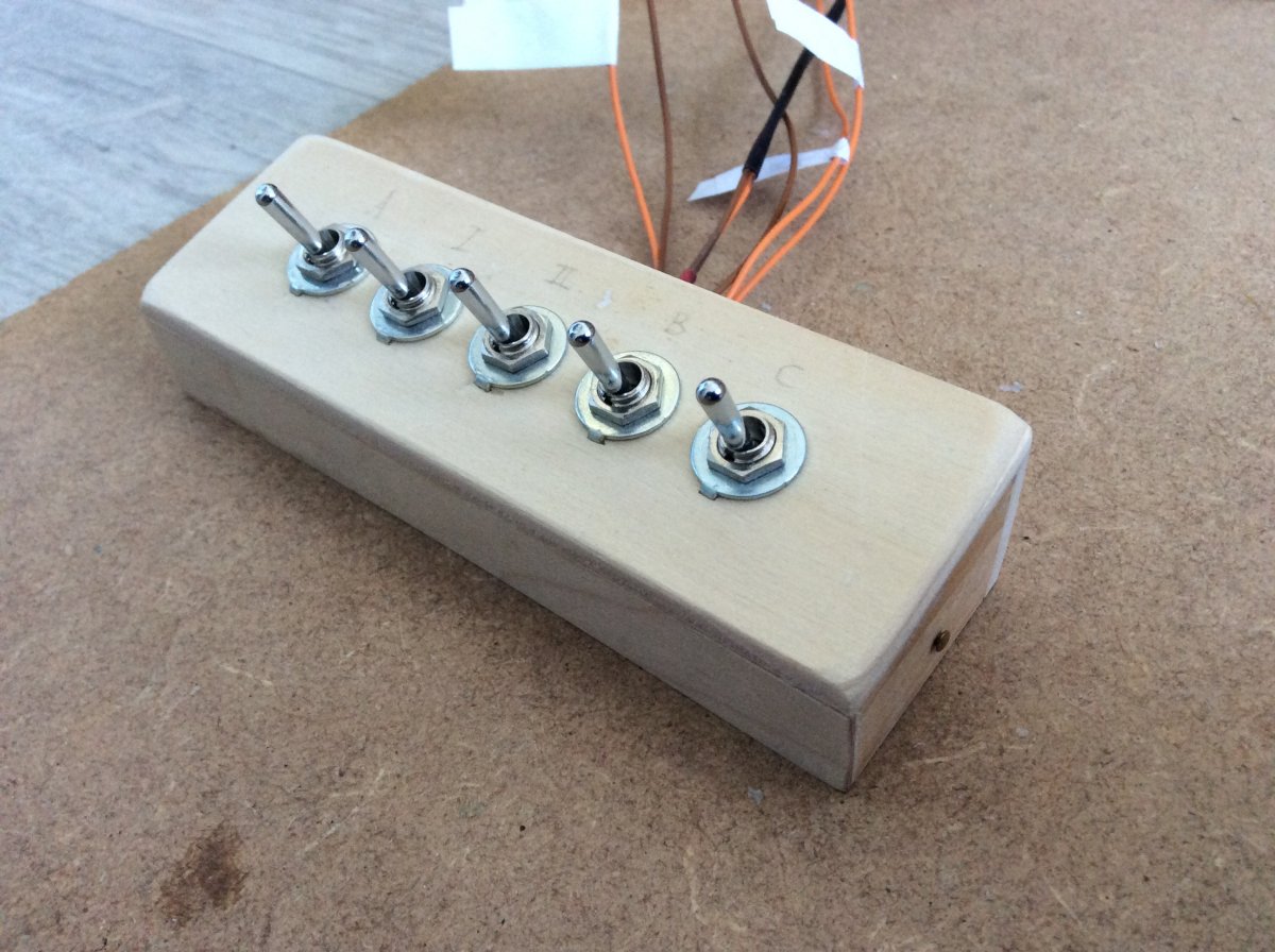

Van het schakelpaneeltje is een schakeldoosje gemaakt.

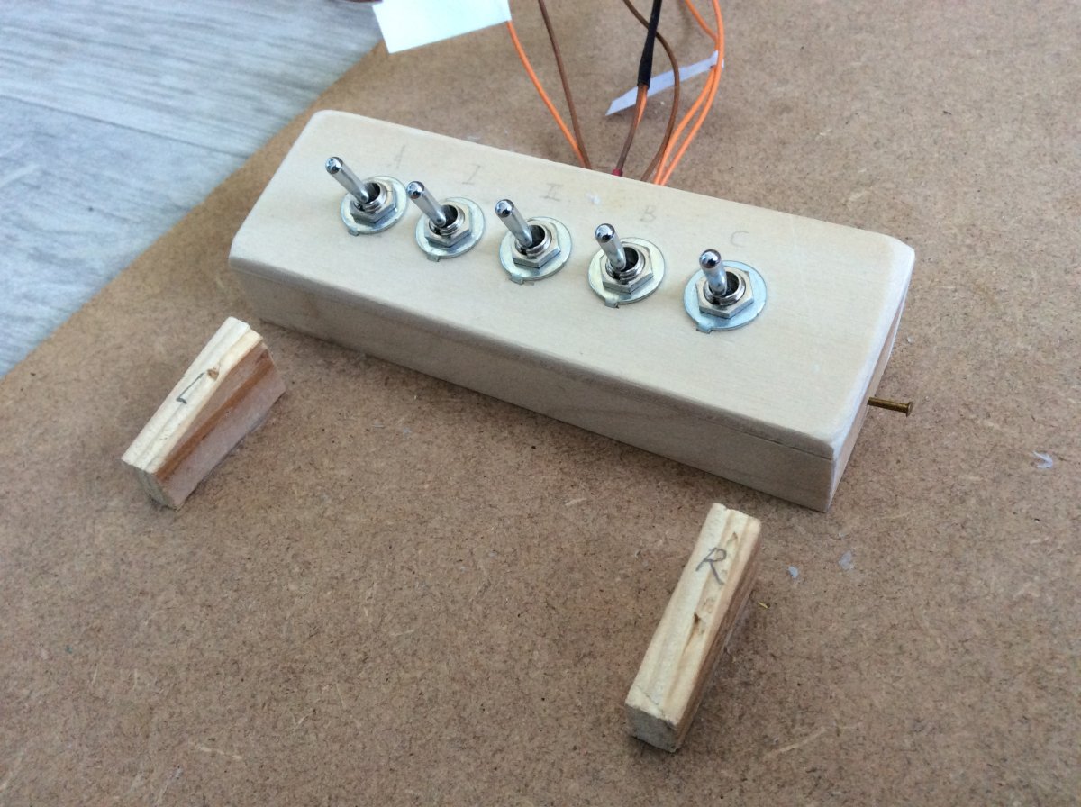

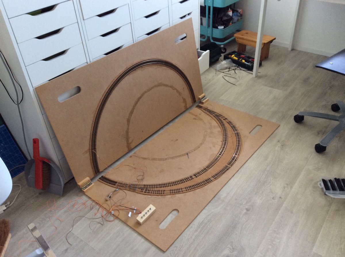

Verder maakte ik twee klosjes waarop het schakelkastje van de testbaan moet passen. Gaatje door het kastje en een corresponderend gat in de klos. En daar een messing bolkopspijkertje door, dat je er uit kunt trekken. Daarmee blijft het kastje demontabel. De methode is afgekeken van de balgbevestiging van accordeons en trekharmonica’s.
Foto’s komen in een volgend bericht.

Ik beloofde plaatjes.
Montageklosjes.
Schakelkastje gemonteerd.
Handig, zo’n klapbaan.
Bovenop de ladenkast was geen ruimte
Wolter

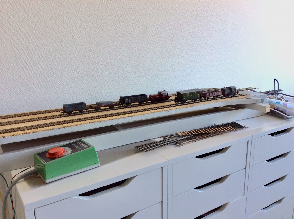

Wat vorderingen.

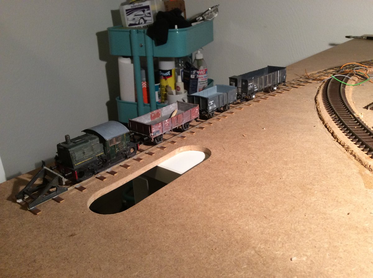

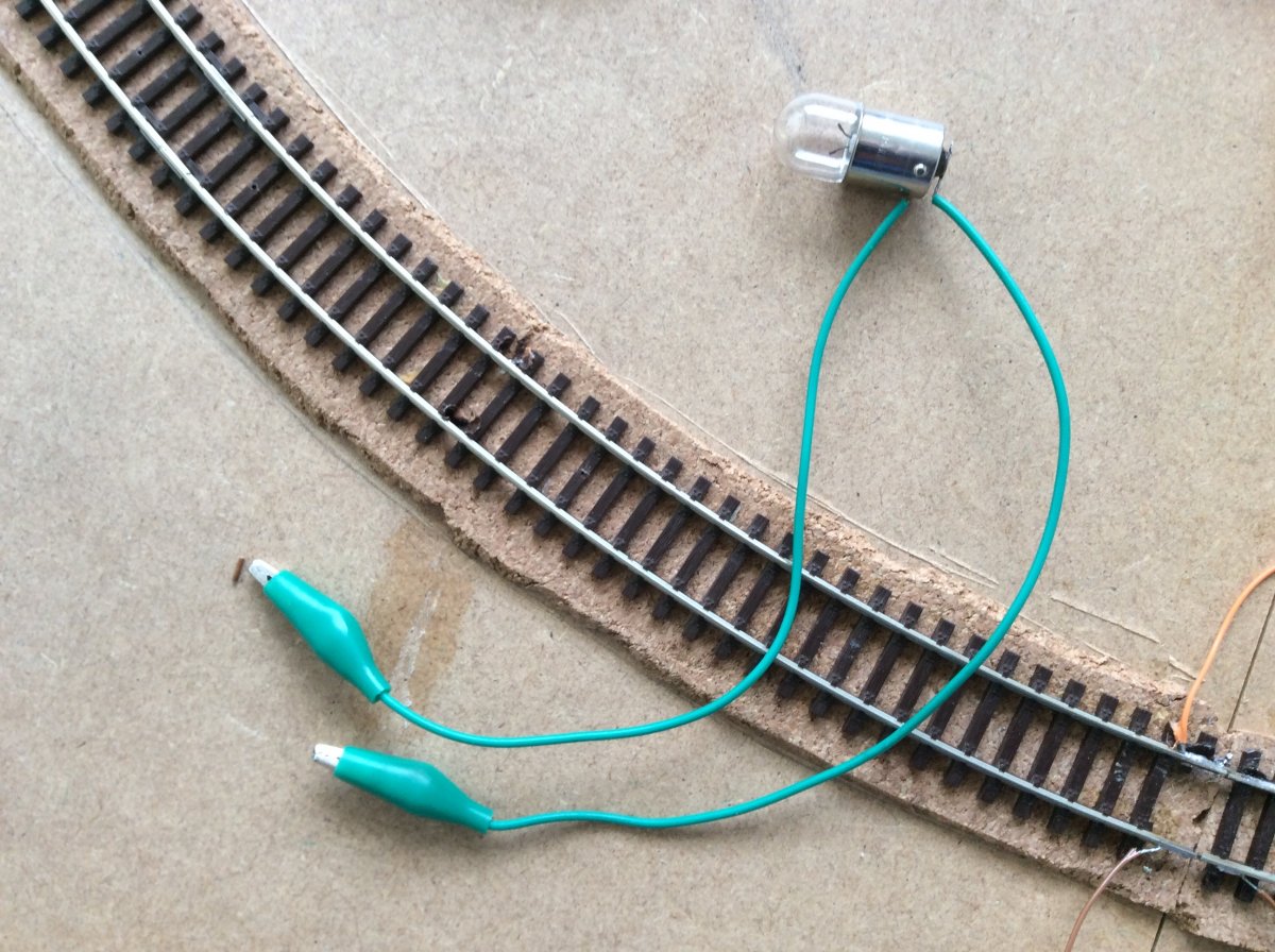

Ik maakte een testlampje. Reservelampjes (12V) van de auto heb ik voorlopig toch niet nodig.
Voor het derde wissel is ruimte gemaakt.
Vanmorgen kon de eerste gemengde trein een stukje rijden.
Het totaal.
Wolter

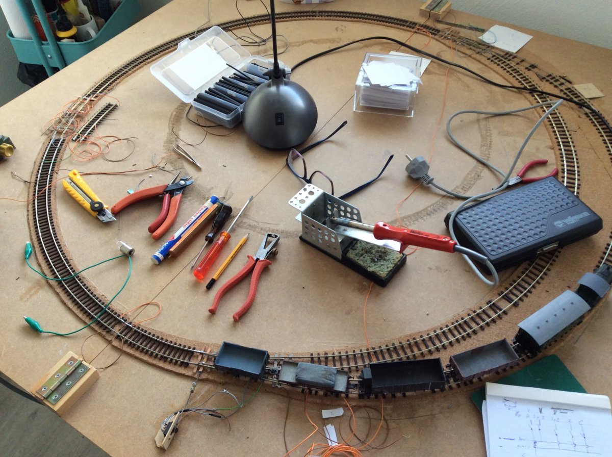

Dank je, Piet. Bezig, in ieder geval. Ik had me ook voorgenomen deze coronaperiode in ieder geval tot een een berijdbare baan te komen. Lukt het nu niet, dan gaat dat nooit lukken.

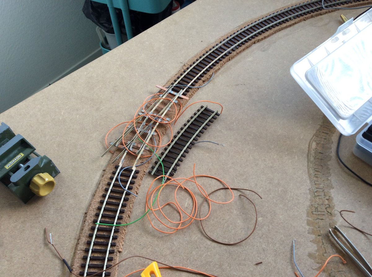

Ik heb inmiddels bijna de helft van de baan bedraad: één wissel is al gepolariseerd en ik heb drie uitschakelbare secties. Als ik radiografisch of digitaal zou rijden had ik me wat werk kunnen besparen, maar daar komt ander gedoe voor terug.
En groter dan dit kan het niet worden. Dat hoeft ook niet: een baantje om conditieritten op te maken.
Ik was ook zal zo ver dat een platte of afneembare scenery moet kunnen. Natuurlijk is het geen gezicht dat de draadjes ‘bovengronds’ liggen. Daar komt nog een afdekking overheen, niet dan nadat ik het kabelverloop heb gedocumenteerd.
Wolter

Verder heb ik nogal lopen zoeken naar een storing die het hele systeem leek plat te leggen. Het zo trots getoonde testlampje uit het eerste bericht van gisteren bleek kapot te zijn gegaan...
