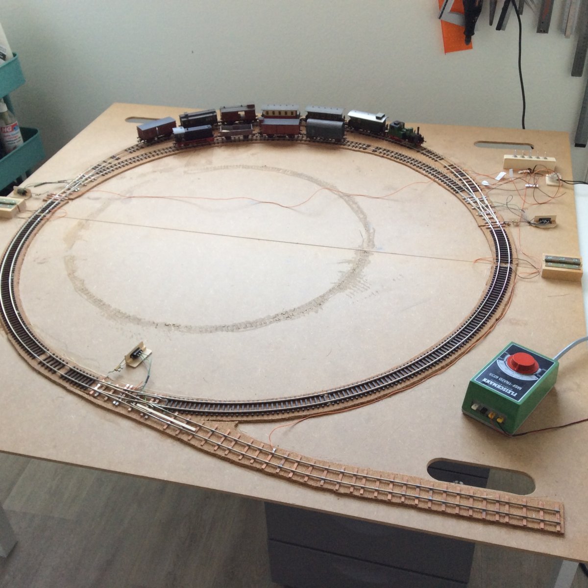

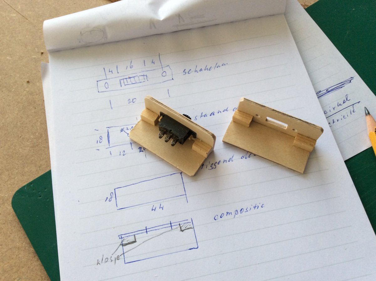

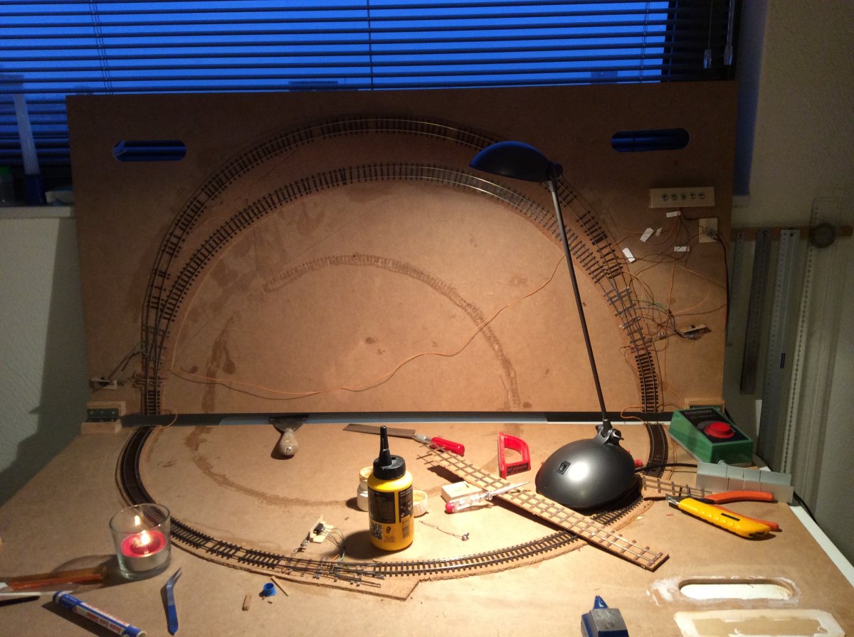

En passant is enige voortgang te melden:
-alle vijf uitschakelbare secties doen wat ze moeten doen;
-het kopspoor is aangelegd;

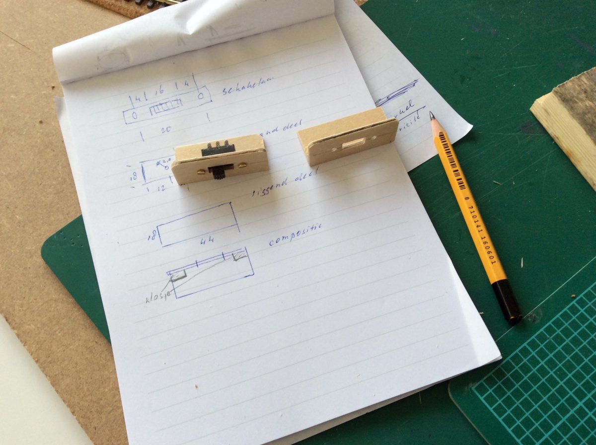

-montagehoekjes voor de ompoolschakelaar zijn gemaakt. Triplex 2 mm als basismateriaal, gelijmd met gewone houtlijm.
Wolter

Reactie #257 Gepost op:
27 April 2020, 18:43:09 »

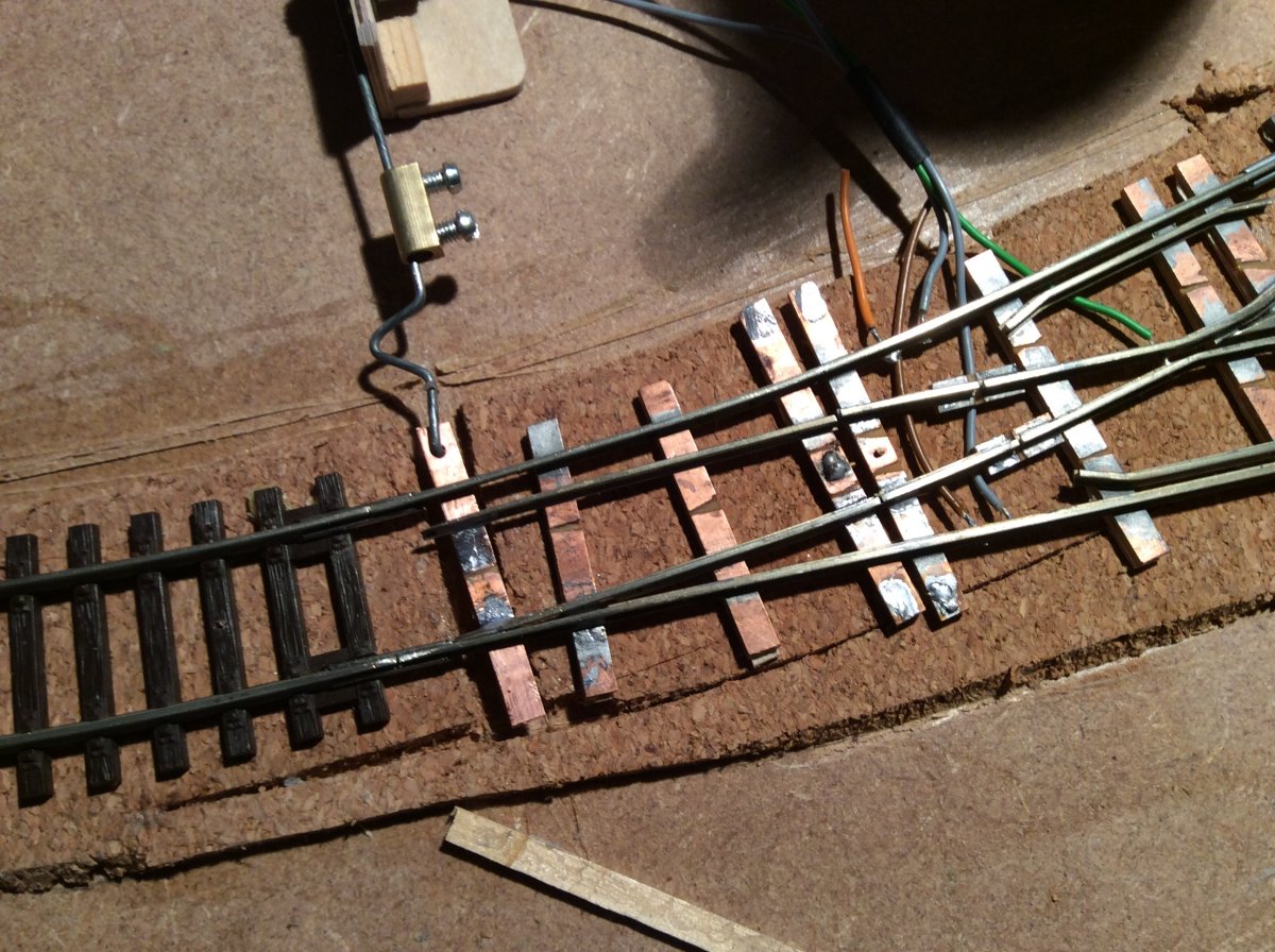

Het testbaantje doet het. Alle wissels zijn nu ook bedienbaar en gepolariseerd. Vanmiddag even gespeeld. Het concept blijkt te werken.
Wolter

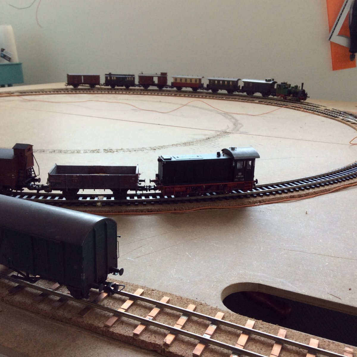

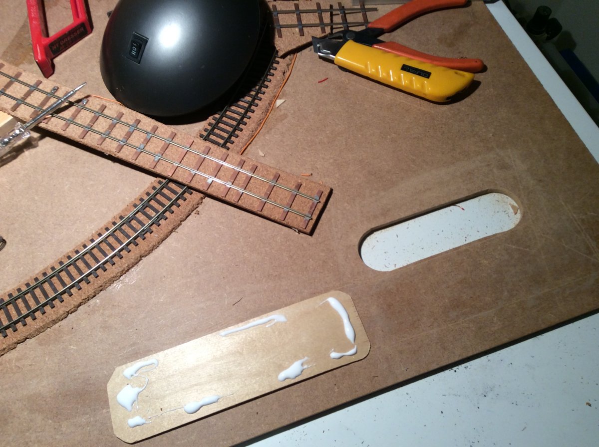

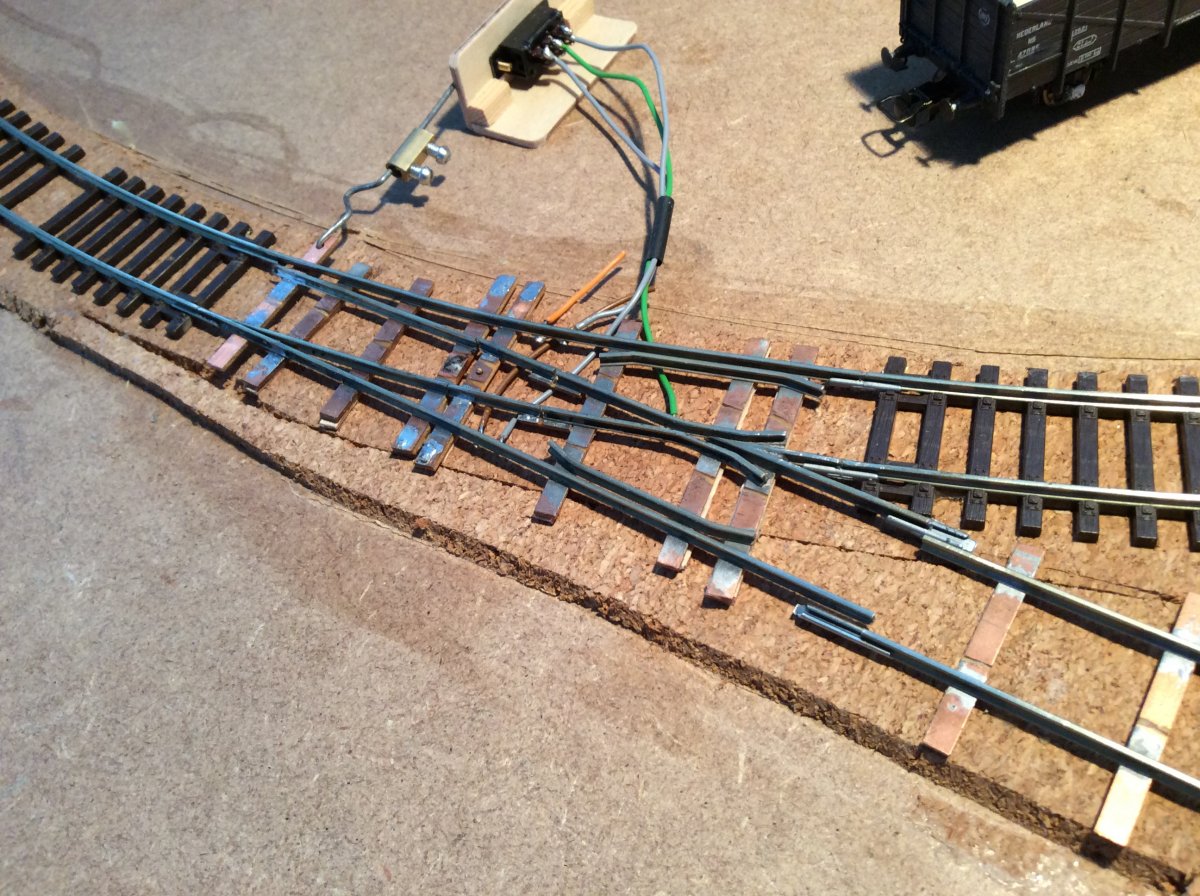

Ik had me voorgenomen om na het voltooien van de kale baan even een pauze van het forum te nemen. Maar de baan blijkt nog niet vrij van wat hikjes en tikjes. Die moeten er wel uit.
Bij één wissel had ik nog wel eens last van ontsporingen. De afstand over de wisseltongen bleek bijna 15 mm. Materieel loopt dan klem. En hetzelfde wissel tikte nogal hard als het tegen de tong bereden werd. Ik heb de afstand over de tongen teruggebracht tot net 14 mm. En dat werkt prima.
Het kopspoor werd meer naar binnen verlegd. Daarom moest het gevaarlijke gat (uitsparing/handgreep) worden dichtgezet. Er moet nog een klosje achter, als stootblok.
Morgen de andere kant van het klapbaantje nog even.

De twee andere wissels zijn ook aangepast en tikken niet meer bij het passeren van een Fleischmann-loc. De problemen zijn opgelost.
En daarna lekker met lange goederentreinen gespeeld, wagens aan elkaar overgegeven, locs gewisseld en spul weggezet op het kopspoor. Ik vond het veel leuker dan ik dacht. En het smaakt naar meer. Daar ga ik eens op ‘liggen’ en post de komende tijd wat minder. Dank voor jullie belangstelling en reacties!
Wolter

03 May 2020, 22:37:30 »
De bedrading zit nu vast met dotjes hete lijm. En de onderplaat is in de klassieke grondverf gerold. Daarmee is een eenheid van kleur bereikt. Verder vandaag een crashtest gedaan: een V36 met 24 wagens gaat prima door deze krappe bogen. Een paar hardleerse wagens zijn in het laadje ‘Werkplaats’ gezet. Daar kijk ik later naar.
Later kon de Sik nog even een paar rondjes doen.

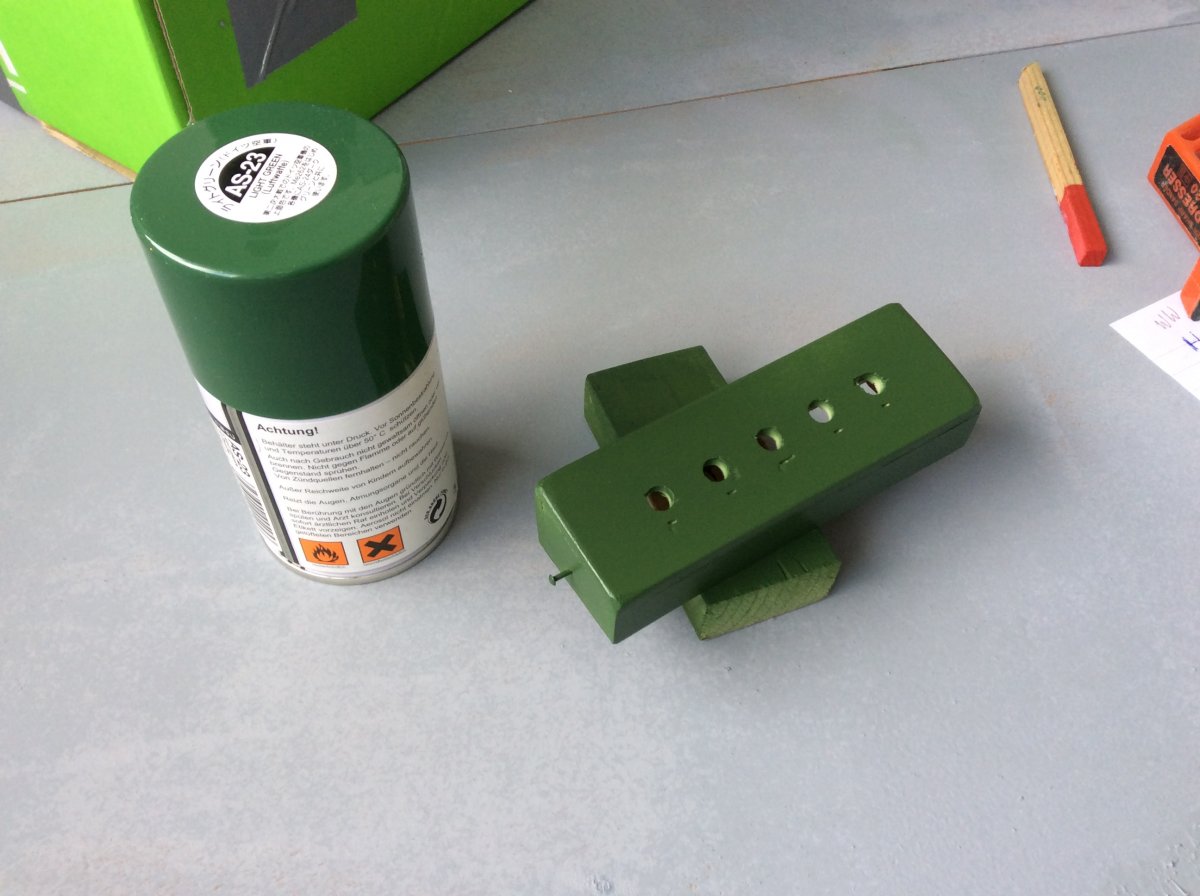

04 May 2020, 13:23:30 »
Het bedieningskastje is gespoten. Met AS-23 van Tamiya. Het heet Light Green en zou voor de vliegtuigmodelbouw zijn. Voor een bedieningskastje is dit een prima kleur.
Maar ik had dit spuitbusje in eerste instantie gekocht voor een Backertje van van de NHTM van Sven. Voor een tramloc vind ik de kleur heel aardig.
Wat me erg tegenvalt is de spuitlucht. Ik woon in een flat in een erg winderige omgeving en raak de stank niet goed kwijt. Ik heb geen spuitcabine of zo, gewoon een kartonnen doos. Hoe doen jullie dat?

04 May 2020, 19:53:46 »
Ik spuit op een windstille dag buiten in een bananendoos, eerlijkheidshalve moet ik er bij zeggen dat ik alleen trams in schaal G spuit.
Maar heb jij onder in de flat geen eigen bergruimte?

04 May 2020, 21:57:32 »
Je zou de (verstevigde) doos kunnen afzuigen met een badkamerventilator (2 tientjes bouwmarkt) en via een stuk wasdrogerslang door een open staand raam laten uitblazen. Of je blaast uit in een andere doos vol met wasemkap filter. (Action) (stofzuigerprincipe) Maar blijft behelpen boven in een flat.
Onder de afzuigkap in de keuken vinden echtgenotes over het algemeen een slecht idee....

04 May 2020, 22:38:03 »
Dank, Piet en Albert,
Onze berging staat direct in verbinding met die van anderen. Daar is een spuitbus lostrekken bepaald een slecht idee. Dat geldt ook voor het spuiten onder de afzuigkap.
Ik kijk wel wat ik verder doe.

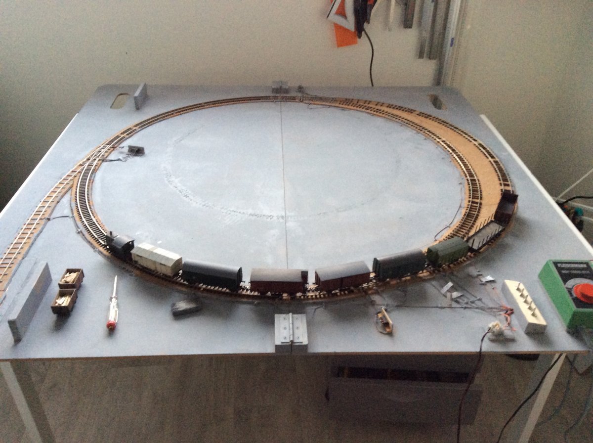

09 May 2020, 19:38:30 »
De opklapbaan staat nog lekker in de berging uit te stinken. Dat heb je zo met traditionele grondverf.

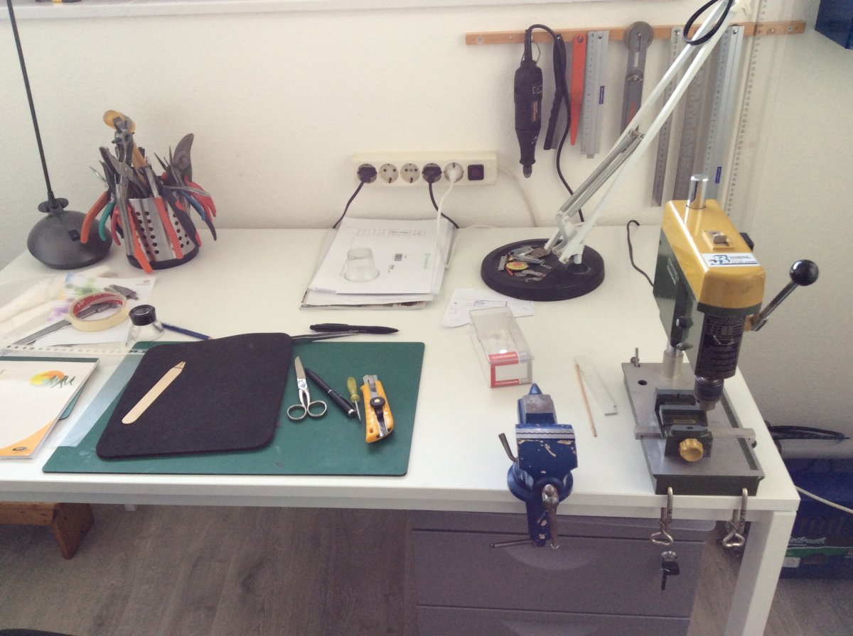

Toch wel iets gedaan: de lange verdeeldoos is verplaatst en nu als het ware meegedraaid met de tafel. En de kolomboor staat er weer bij. Een veel te handig ding dat ik de laatste jaren te weinig gebruikte. Mijn exemplaar is 26 jaar oud en er is nooit wat mee. Na 18 jaar moest er een nieuwe V-snaar op. Netjes dus.
In mijn werkplaatsje waren nog dingen die ik niet gebruikte. Die vonden deze week een nieuwe eigenaar, meelezers van dit forum.
Een oude paar wagentjes met te veel cruciale afgebroken delen gingen naar de prullenbak, assen, koppelingen en eventuele schachten en veertjes gaan terug naar de voorraad. Net een echt bedrijf dus.

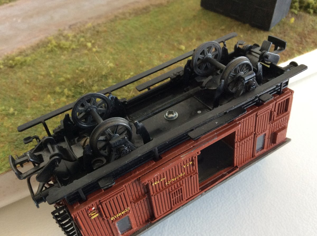

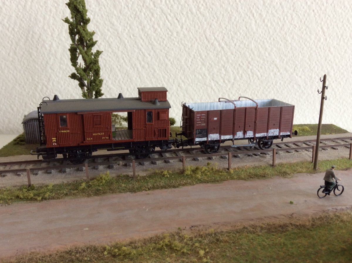

Die leuke stel bestaat uit een Spaanse bagagewagen van Electrotren, een model uit ongeveer 1970. Voor € 5 kreeg ik hem mee op de beurs. Er zitten nu spaakwielen van Alan Gibson onder. Die schuif je zo op oude assen van Märklin van ø 2,0 mm. Waarom ik de wagen leuk vind? Hij laat precies een oude hoofdspoorbagagewagen zien van rond 1870. Overal in Europa, ook in Nederland, reden vergelijkbare wagens: een uitzichtskoepel op het dak en smallere uitkijken in de zijwanden.
Ik kreeg de bagagewagen vandaag in handen omdat-ie problemen opleverde op het proefbaantje.
De wielen bleken verschoven op de as. Ik heb ze opnieuw gemonteerd met een speermaat van 14,7 mm. Bij die smalle flenzen van Gibson kan dat prima.
Ik heb trouwens nog een paar dingen aangepast. De uitzichtskoepel kreeg ‘glas’, van Kristal Klear. De zijramen zijn passend gevijld uit stukjes doorzichtig plastic en steken nu ín de kozijnen, in plaats van er achter. Met mijn ervaring met de dekglaasjes zou ik nu proberen er echt glas in te maken.
De veewagen, rechts is van Fleischmann. Uit bestudering van ‘Carstens’ bleek dat Fleischmann het verkeerde onderstel, met wijde open asbalanzen, had gebruikt. Ik heb er een samengesteld onderstel van andere Fleischmann-wagens onder gezet, met nauwe open asbalanzen. En de handgrepen zijn helemaal losgezet. De lantaarnijzers missen detail (het vierkantje waarin de seinborden worden) geplaatst, maar ik vind ze mooier dan de vierkantjes die Fleischmann aan de wagen prakte.
Natuurlijk, voor Epoche 1 missen de opschriften nog en de aspotten zijn ook een generatie te jong, namelijk van na (ongeveer) 1910. Zo blijf je bezig ...
Wolter
