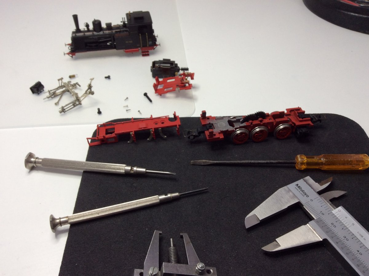

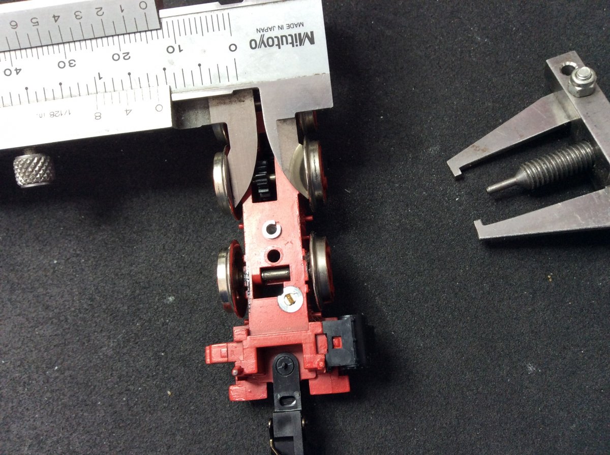

Ik heb twee T3-en van Fleischmann. Leuk kruimelig spul voor minibaantjes!
Fleischmann-materieel heeft al jaren een afstand tussen de wielen (back to back) van 14,2 mm. Met de wieltrekker van GW lukte het om de wielen van de DRG-loc op de huidige norm van 14,4 mm te trekken.
Niet echt moeilijk, maar daarvoor moest de loc vrijwel uit elkaar. En daarna weer in elkaar. De Allan-stoomverdeling is vrij kwetsbaar en vooral het in elkaar zetten kostte wat tijd.
De tweede, een groene van een fictieve spoorweg, komt ook eens. Ik heb daar al mooi afgedraaide wielen voor liggen.

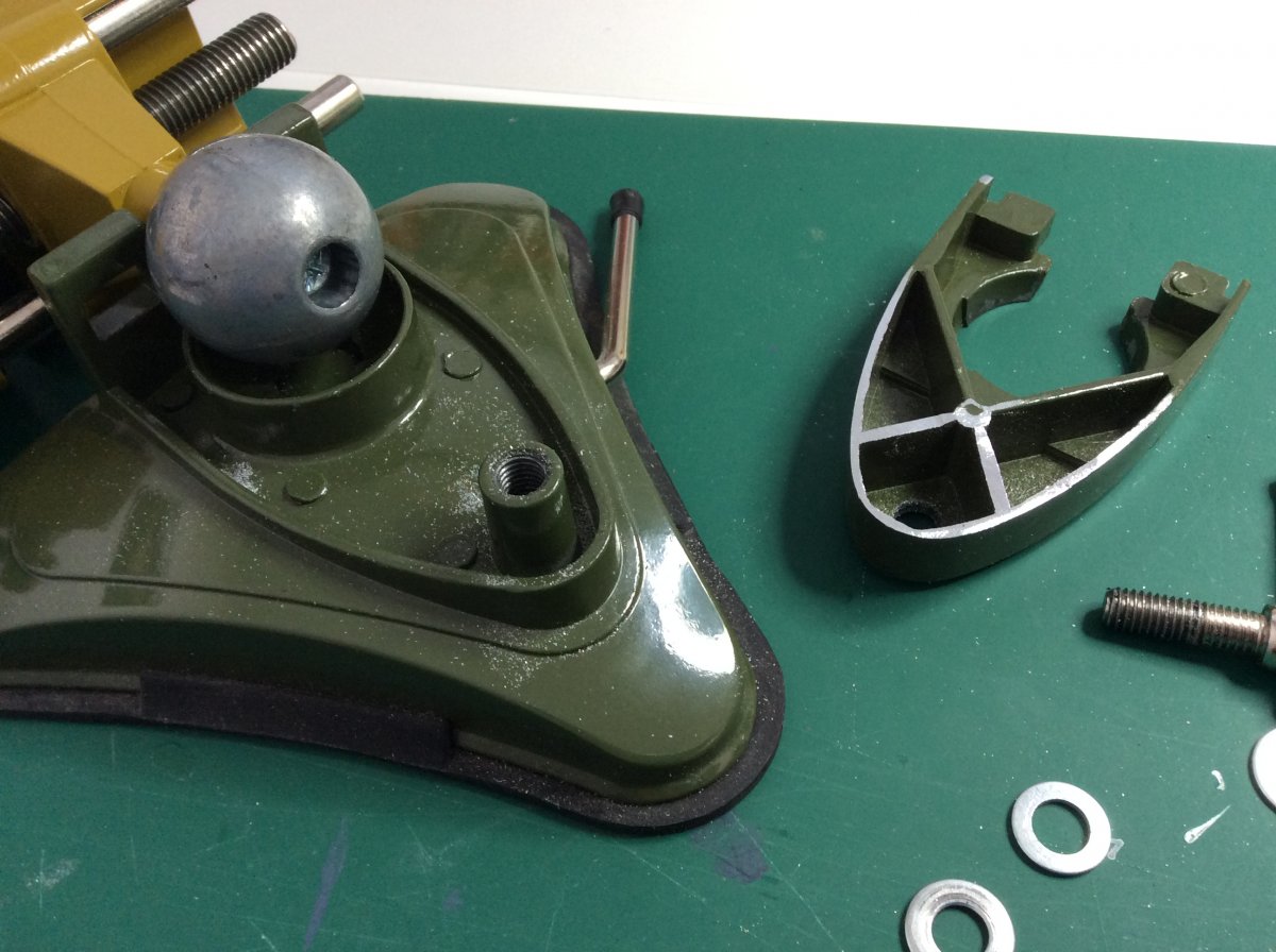

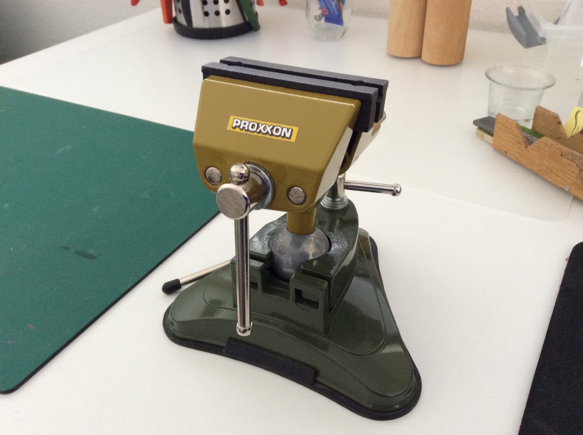

Zo’n handel flexibel bankschroefje van Proxxon leek me wel wat. Dat koop je in een dichte verpakking, je probeert het niet eerst uit. Mijn bankschroefje ging al bij een paar kg druk achterover: de kogel waarop de zaak staat was niet goed vast te zetten.
Ik heb materiaal weggevijld van het losse bovendeel. Daardoor ontstaat ruimte tussen de beide delen en kan de knelbout doen wat hij moet doen: vastzetten. Er zit ook na vastzetten nog een kleine spleet tussen boven- en onderdeel. Het bankschroefje is nu stabiel.
Het hoort een beetje bij Proxxon: het ziet er leuk uit, is niet te gek duur, en vaak wordt beknibbeld op ontwerp of functionaliteit.

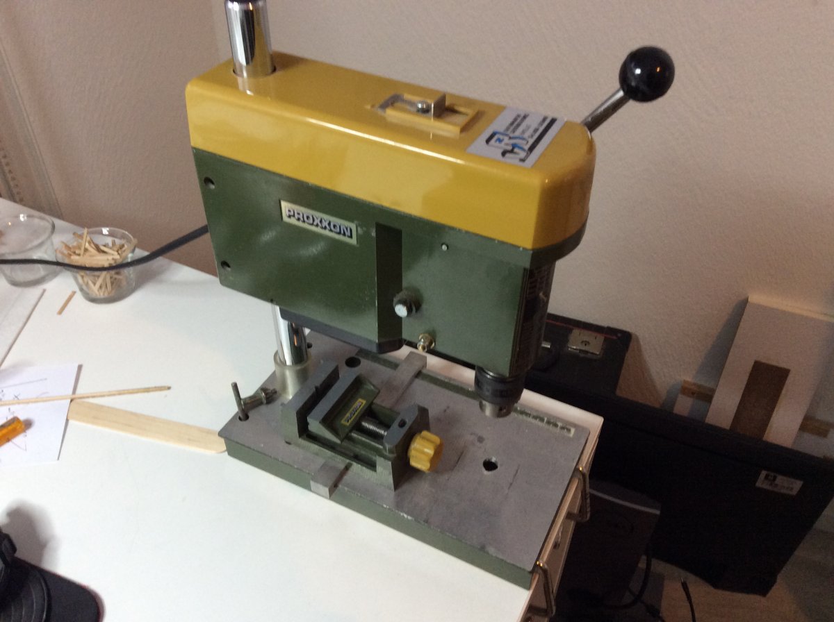

Reinout, je komt dan in de richting van een bedrijf als Stanley, of gespecialiseerde bedrijven die juweliersgereedschappen leveren.
Om een paar voorbeelden te geven:

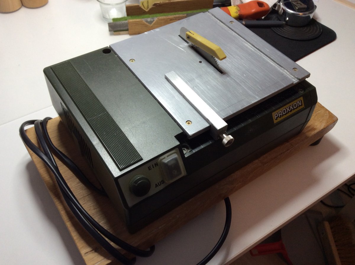

Dit tafelzaagmachientje zaagt niet stabiel. Ik gebruik het om ruim af te zagen, de goede maat ontstaat door vijlen of schuren.

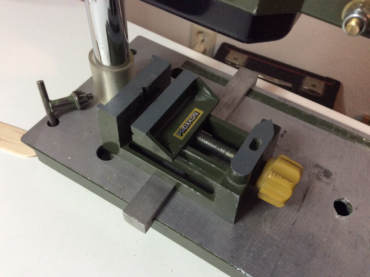

Deze kleine kolomboor is handig, ongeveer de oudste uitvoering.
De bijbehorende machineklem heeft speling op de geleiderail die dwars over de boortafel loopt.
Wolter

Het kan ook zijn dat ik een slecht exemplaar heb. Nu zit er een zaagblad op dat voor hout en triplex geschikt is. Met een metaalblad (fijnere vertanding) heb ik hetzelfde euvel.
Ik weet dat in Ombc-verband enkelen ook zo’n apparaat hebben. Hans zaagt er een loods van PVC mee, las ik vandaag op dit forum. Misschien ligt het aan mijn zaagtechniek en duw ik te hard. Ik let er wel op dat ik niet met versleten zaagbladen werk.
Wolter

Het spouwmes verwijderen voorkomt al een hoop ergernis. De zaag die jij hebt is ook nog een stuk fijner dan de huidige omdat die een toerental regeling heeft.

Ik heb mijn zaagje inderdaad lichtjes gemodificeerd. Het eerste wat ik er uit heb gehaald is het spouwmes, deze stond niet recht achter het blad en maakte dat je nooit recht kon zagen. Bij gebruik van de breedtegeleider liep bovendien het materiaal vast. Ik heb de geleider wat langer gemaakt met een stukje messing kokerprofiel, gewoon met tapijtplakband en nadien met wat superlijm gefixeerd. Ook de andere zaaggeleider heb ik aangepast door er een stukje 8x8 vuren tegen aan te zetten met twee boutjes. Het kunststof van zaaggeleider is niet recht en maakt dat je niet haaks kunt zagen. Ook gebruik ik de gradenverdeling niet (onnauwkeurig), ik stel voor haaks zagen de geleider met een geodriehoek af op het zaagblad. Ik kan op de 10e mm nauwkeurig zagen, de wandjes voor het Köf loodsje, gebouwd volgens de uitleg in het boek van Jaques le Plat heb ik niet na hoeven bewerken. Een paar jaar geleden heb ik wel de lagers een keer vervangen. Klein kunstje, het betreft een vrij standaard type. Ik gebruik voor het meeste zaagwerk blad 28 020 uit het Proxxon assortiment.
Ondertussen gebruik ik deze al 20+ jaar naar volle tevredenheid.

Zo te zien heb jij ook een van de eerste modellen, de luxe variant met regelbaar toerental, en ook op een plaat gemonteerd.
Die van mij stamt uit 1998 en staat op een dik stuk hout met rubberdoppen. Ik gebruik trouwens dezelfde zaagbladen.
Zie je wel, Proxxon is leuk spul, maar vereist wat nawerk.
Wolter

Precies bedankt voor de info, en nu we het toch over de zaagtafel hebben, hebben jullie ervaring met messing zagen op deze of gaat dat niet?

Proxxon heeft een paar promotiefilmpjes over wat dat zaagtafeltje allemaal zou moeten kunnen. Daar wordt ook aluminium strip gezaagd. Ik heb zelf eens printplaat gezaagd met een standaard metaalblad, de 28 020, dus messing zou ook moeten kunnen.
Overigens kun je niet te dik messing ook prima inkrassen, met een scherpe kraspen o.i.d. en dan breken.
Wolter

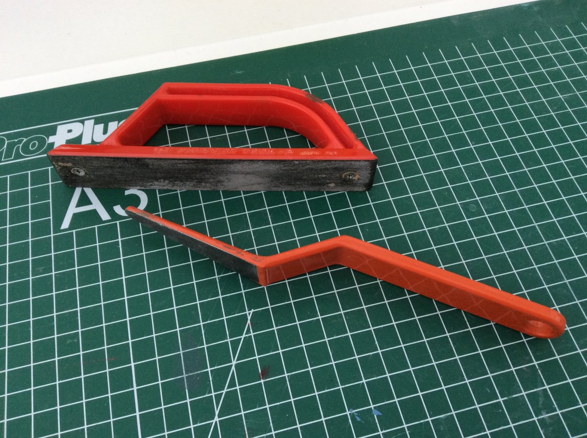

Die foto’s van mijn meestgebruikte handgereedschap heb ik er bij gezet. Het spul dateert nog van voor de eeuwwissseling. Het was 25 jaar geleden een zoektocht om in Oost-Gelderland hobbyspullen bij elkaar te scharrelen. De goedkoopste aanschaf was de metalen kraspen, waar de IJzerhandel en Smederij Van Lochem uit Aalten me destijds goed aan kon helpen, net als aan een goede schuifmaat en een paar fatsoenlijke vijlen. En nog wat dingen. Voor minder dan de prijs van een locomotief heb je een prachtige beginnersuitrusting. Dat gold toen en geldt nog steeds.
Van de schuurgereedschappen zijn het oranje en rode gereedschapje favoriet. Grote houten dingen schuur ik recht en braam ik af op de grote schuurplaat die op een overgeschoten stuk van een keukenrenovatie is geplakt.
