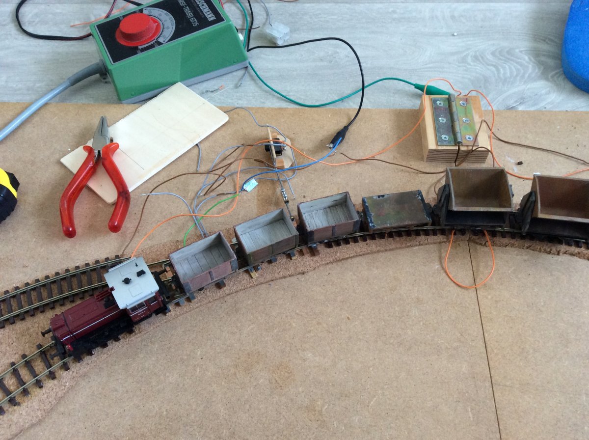

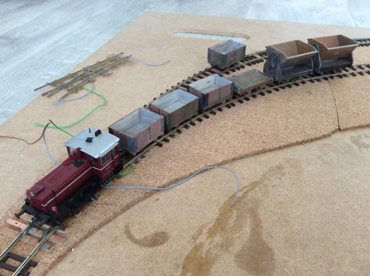

Ik heb twee avonden proefgereden op de cirkel met twee wissels. In beide richtingen, zowel geduwd  als getrokken. Al mijn vijf locomotieven (Sik, Köf, T3, V36) rijden prima door de wissels. En lang niet al mijn goederenwagens.
Problemen doen zich met name voor met lange en korte wagens meteen na elkaar, wanneer ook nog eens de NEM-schacht is vastgezet. Omdat de koppelingen te weinig zijdelingse bewegingsruimte hebben gaat dat wringen, zodat een ontsporing ontstaat.
Hmm, wat nu?
Ik heb geen zin om die NEM-schachten van circa 30 wagens weer beweeglijk te maken. En ik heb ook geen zin om een rondje-met-wissels af te maken waarop ik maar met een handjevol materieel kan rijden.

Met een sik
  • NS modellen wakkeren de hebberigheid aan
  • Berichten: 858
  • mekkerend het leven door
Re: Frans loodsje et cetera
« Reactie #232 Gepost op: 16 April 2020, 08:45:44 »
Dag Wolter,
Probeer eens KaDee koppelingen, die hebben een "beweegbare kop". Indien nodig kan ik er wel een paar in je brievenbus stoppen.
Groet
Gerard

Bedankt Gerard en Piet, voor jullie reacties.
Tja, mijn Kadee’s zijn naar Hans_ombc  gegaan, in ruil voor een enorme zak beugelkoppelingen. Voorlopig beugel ik even verder.
Mijn wieltjes staan keurig op de nieuwe normmaat en zijn mooi op massa en alle wagens hebben lage flenzen. Het probleem zit in de starre kop in combinatie met lang en kort overstek.
Waar dat met een gewoon rondje geen problemen oplevert, gebeurt dat nu wel, bij de overgang tussen van recht naar gebogen spoor. Dat hoef ik niet verder te onderzoeken.
Van overbufferen heb ik geen last: bij verwijderde koppelingen van de eerste korte wagen kon mijn Sik op de binnenbuffer zonder problemen acht wagens door de boog drukken.

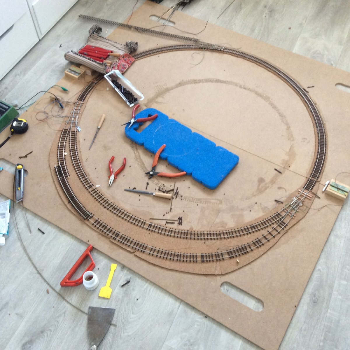

Anderhalve dag later. Het ‘hoofdspoor’ ligt er bijna in. Het blijft een krappe bedoening, met boogstralen die terug gaan tot 35 cm.
Aan de achterkant komt een derde wissel met een kopspoortje.
Van twee wagens zijn de NEM-schachten al weer beweegbaar.
Wolter
