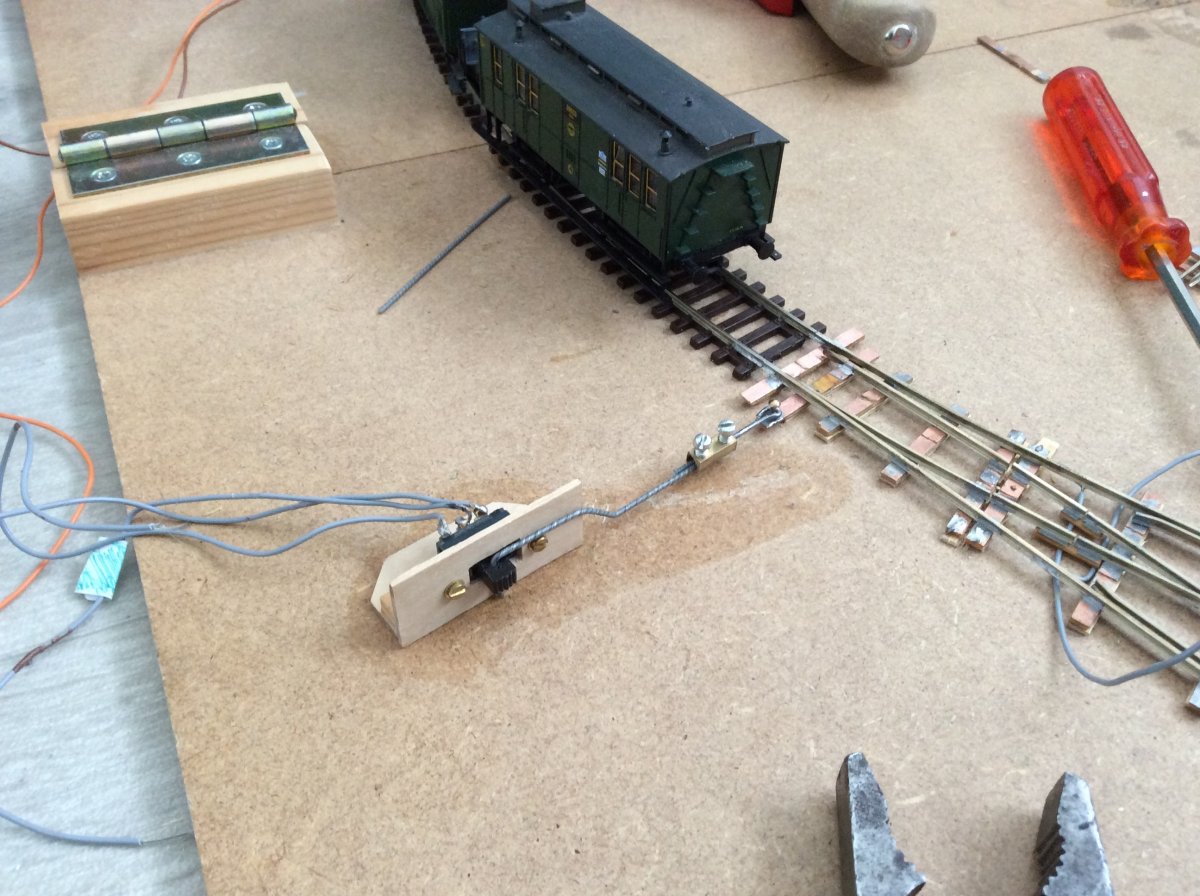

Proefje met drie wissels: een inhaalspoor en een kopspoortje. Dat is een een leuk en realiseerbaar sporenplan. Korte treinen, dat is niet erg, maar ook krappe bogen. En dat bevalt me minder, want dat (ont)koppelt een stuk lastiger. Conclusie: de klapcirkel blijft cirkel, en verder niets.
Morgen verder.

Gisteren heb ik toch nog eens proefjes gedaan met aankoppelen en ontkoppelen op mijn testrondje. Tot mijn verbazing ging dat, met mijn korte materieel, vrij aardig.
Dus.., het plan toch gewijzigd.  :) Ik heb een wissel aan een stuk gebogen rail gesoldeerd, die wissels lagen immers toch in de weg. Solderen, omdat er geen ruimte was om railschoentjes toe te passen. NEM-wielen rijden prima door het zelfbouwwissel en dat geldt ook voor de wat smallere wielen van Alan Gibson.
Ik ben nog aan het pielen geweest met de polarisatie van het puntstuk, maar dat moet even opnieuw.
Zo hou je werk. En zo kom je toch aan een minispoorbaantje. Omdat het leuker is dan niets.

Wat vorderingen:
In deze volgorde:
-de dwarsliggers van wissel opgehoogd met dun triplex, om op hoogte te komen met het Rocoline-railmateriaal van de rest van de cirkel;
-wissel vastgeplakt op ondergrond met Bison Tix;
-‘ondergrondse’ wisselbediening (ooit gemaakt, als alternatief voor de versie uit aluminiumprofiel) met Bison Tix óp de ondergrond geplakt, dus omgekeerd gemonteerd;
-accuschroefboormachine opladen, die Bosch uit 2007 is altijd leeg als ik hem nodig heb;
-ijzerdraad strekken met genoemde Bosch in de bankschroef;
-ijzerdraad plooien;
-fijnjustering met een kroonsteentje;
-eerste proeven laten veilig treinverkeer zien. En daar ging het om. :)
Nu nog de electriek.
Wolter

Het afbuigende spoor wordt gemaakt van flexrails. Die boog ik alvast in de bij benadering juiste straal. De losse dwarsliggers schuif ik er weer op, met hier en daar een houten exemplaar er tussen.
