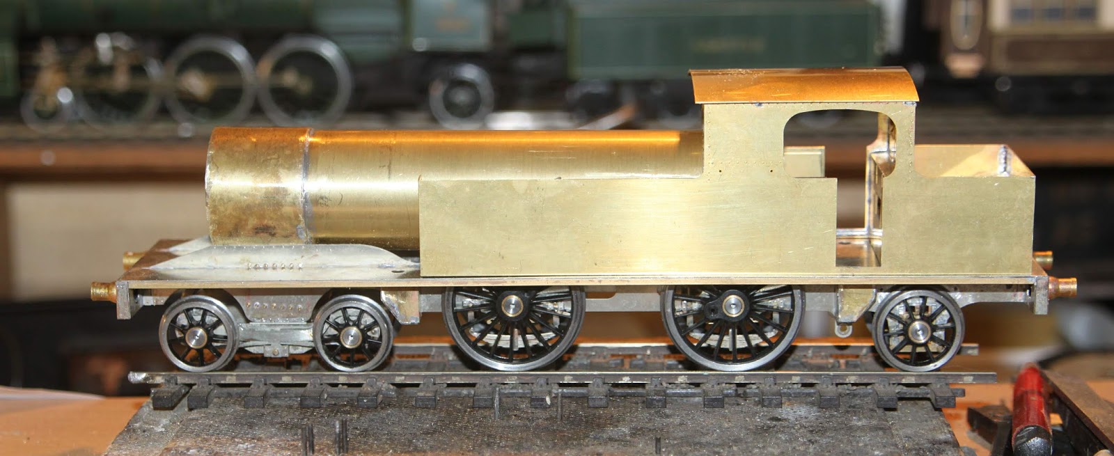

Gisteravond (te) laat nog begonnen aan een delicaat werkje, de hornblocks. Het werd 2 uur en toen leek het me beter om eens te gaan slapen want door de bomen zie je dan het bos niet meer. Maar juist dit is het moment waarom het draait. Letterlijk.
Hier dus een overzicht van wat er goed en fout kan gaan. Leerproces.
Ik heb geen fabrieksmatige hornblocks, dus zelf maken. Bij Engelse modelbouwers is dit de hogeschool van modelbouw. Gaat mij ook lukken maar dan op mijn manier...als het maar werkt. Mooier kan altijd nog.
Uit 3 plaatjes 0,6 (dikker dan de frameplaten) een soort H-profiel gemaakt. Zowat zuigend passend in de frameplaten.
IMG_8014
by
Nulpunt0
, on Flickr
Boormalletje gemaakt voor 2 exemplaren zodat ik identieke boringen krijg.
IMG_8018
by
Nulpunt0
, on Flickr
Opboren in stappen naar 6,4 mm.
IMG_8017
by
Nulpunt0
, on Flickr
Vooraf wist ik al dat door de gekozen Slaters wielen (grote slag) de koppelstangen waarschijnlijk tegen/door de voetplaat zou komen. Onderstaande foto's zijn extreem, maar duidelijk.
IMG_8021
by
Nulpunt0
, on Flickr
IMG_8022
by
Nulpunt0
, on Flickr
Ook bij het Spoor-0 model van Jan Braam tref ik dit modelbouwprobleem aan en was ik niet verrast. De oplossing is om een stuk uit de voetplaat te zagen. Daar zie je niks van want dat valt binnen de waterkisten. Het zwart/rood omlijnde gebied moet weg.
Mogelijk nog wat extra schroefgaatjes en een dik profiel in de watertank om frame en kap te verbinden
IMG_8023b
by
Nulpunt0
, on Flickr
Verder nog een kleine aanpassing nodig aan de binnenkant van de watertank. De uitsparing moet iets verder naar voren worden uitgebreid.
Maar eerst de hornblocks afmaken.
IMG_8019
by
Nulpunt0
, on Flickr
Dit is in ieder geval het beeld waar ik vandaag verder mee kan. Loc met één as.
IMG_8024
by
Nulpunt0
, on Flickr
