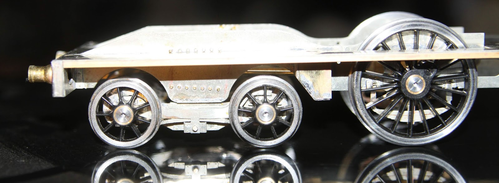

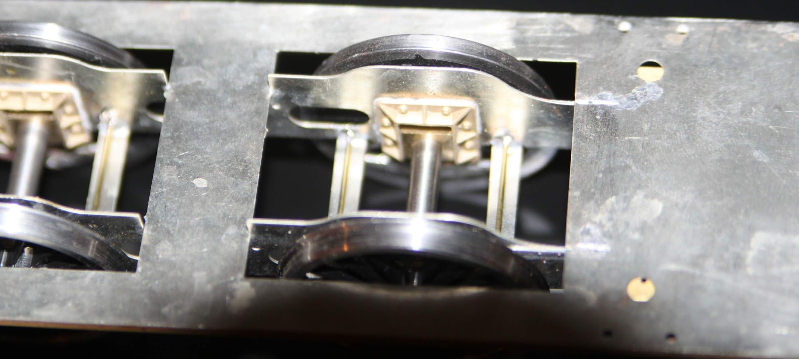

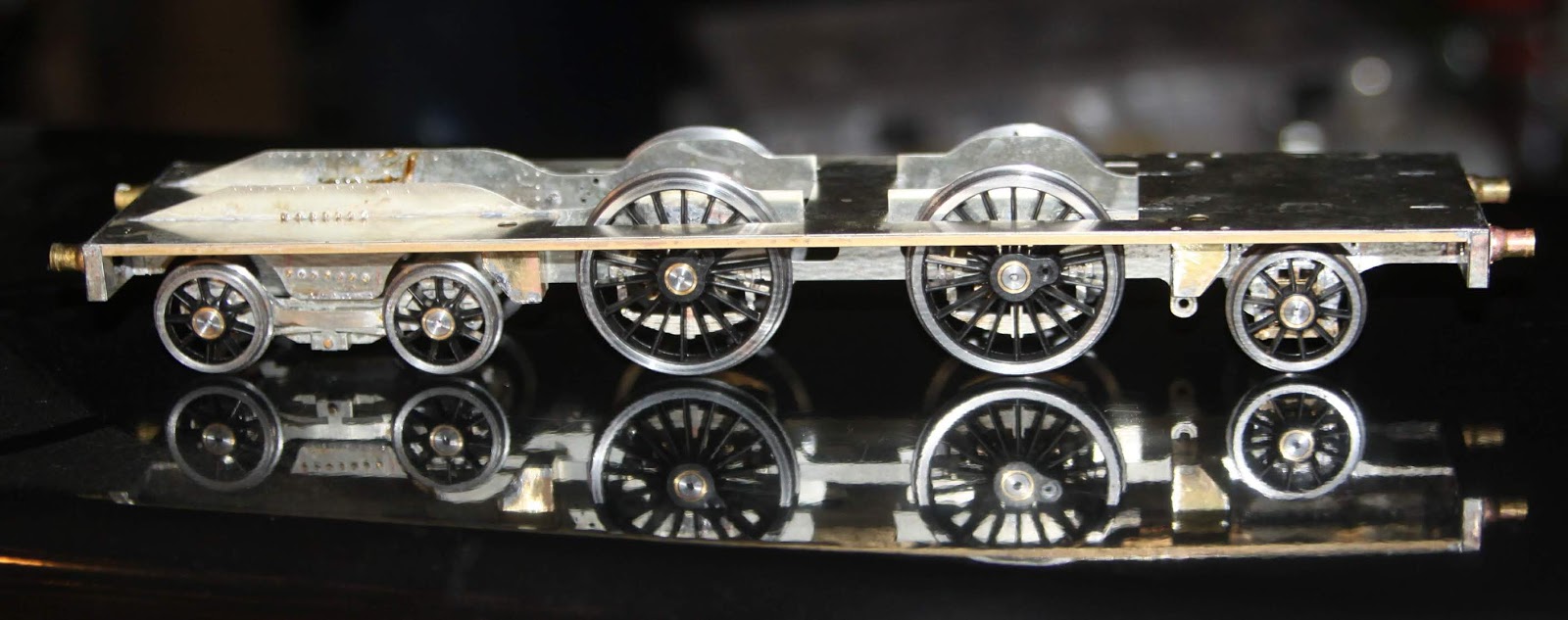

ik weer wat verder met mijn 0 versie, de wielen erin met de aspotten/lagers, om te kijken of alles past.
Zitten nog geen veertjes in, dus staat wat te laag...
Maar alles past.
