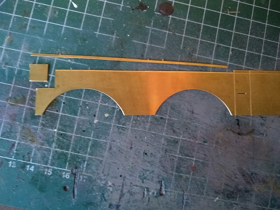

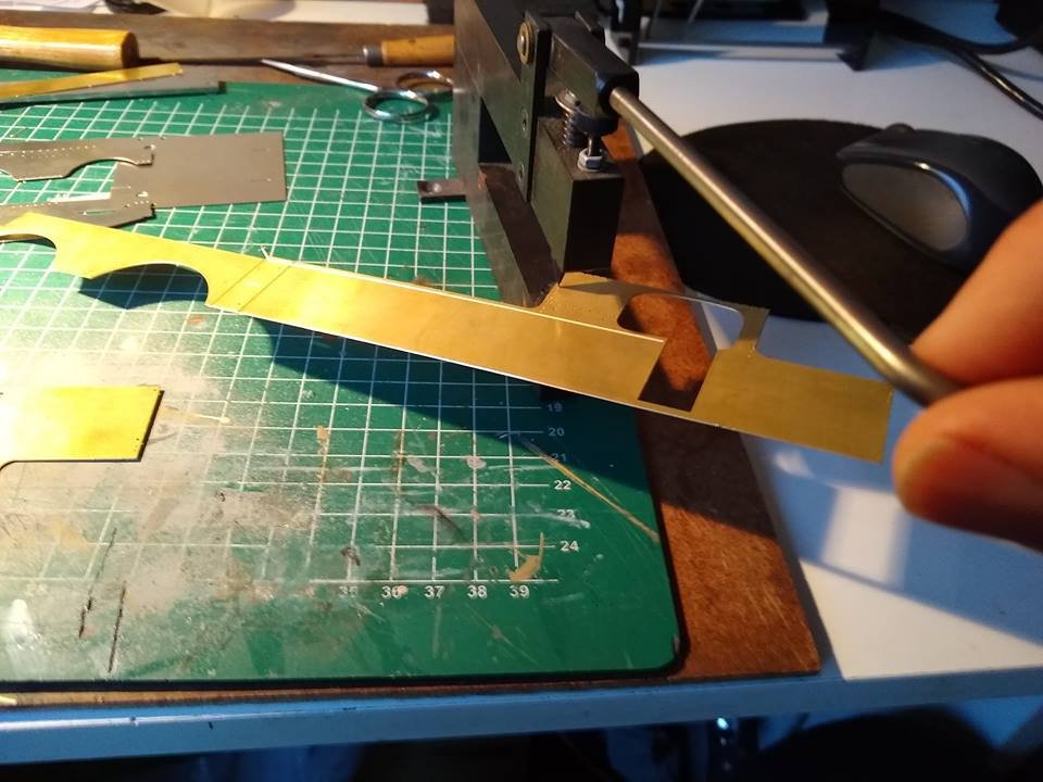

Dit wordt ook een leuke.....het stukje "plaatwerk" in het machinistenhuis over het wiel en voor/naast de ketel.
en van de ARBO mag het, ook in model, niet open blijven.
« Laatst bewerkt op: 28 December 2018, 02:29:41 door FritsT »

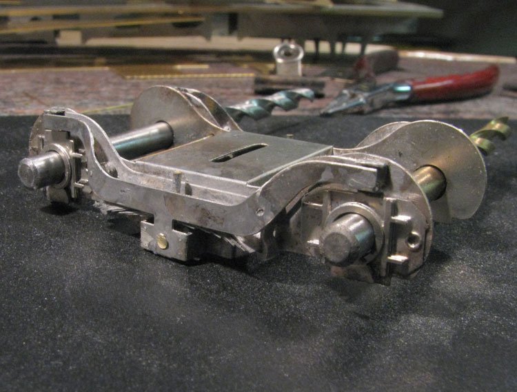

Ik kan geen twee dingen tegelijk. Eerst wielkasten en vloer maken en dan ontdekken wat er voor ruimte over blijft. Maar als ik de lok nu omdraai...geen enkel probleem. De aandrijving komt achter het ketelfront en de wielkasten en/of vloer blijven er voor.
Stukje plaat zit nu op de rand van de uitsparing voor het wiel. Kan nog 3-4 mm langer. Naast de ketel wordt het kritisch of beter gezegd...niet.
Ook nog rekening houden met de appendage's op het ketelfront want je moet het machinistenhuis er nog wel overheen/langs kunnen schuiven.
Houten vloertje moet je op het frame maken. Later los er in schuiven kan weer niet vanwege de deurtjes.
