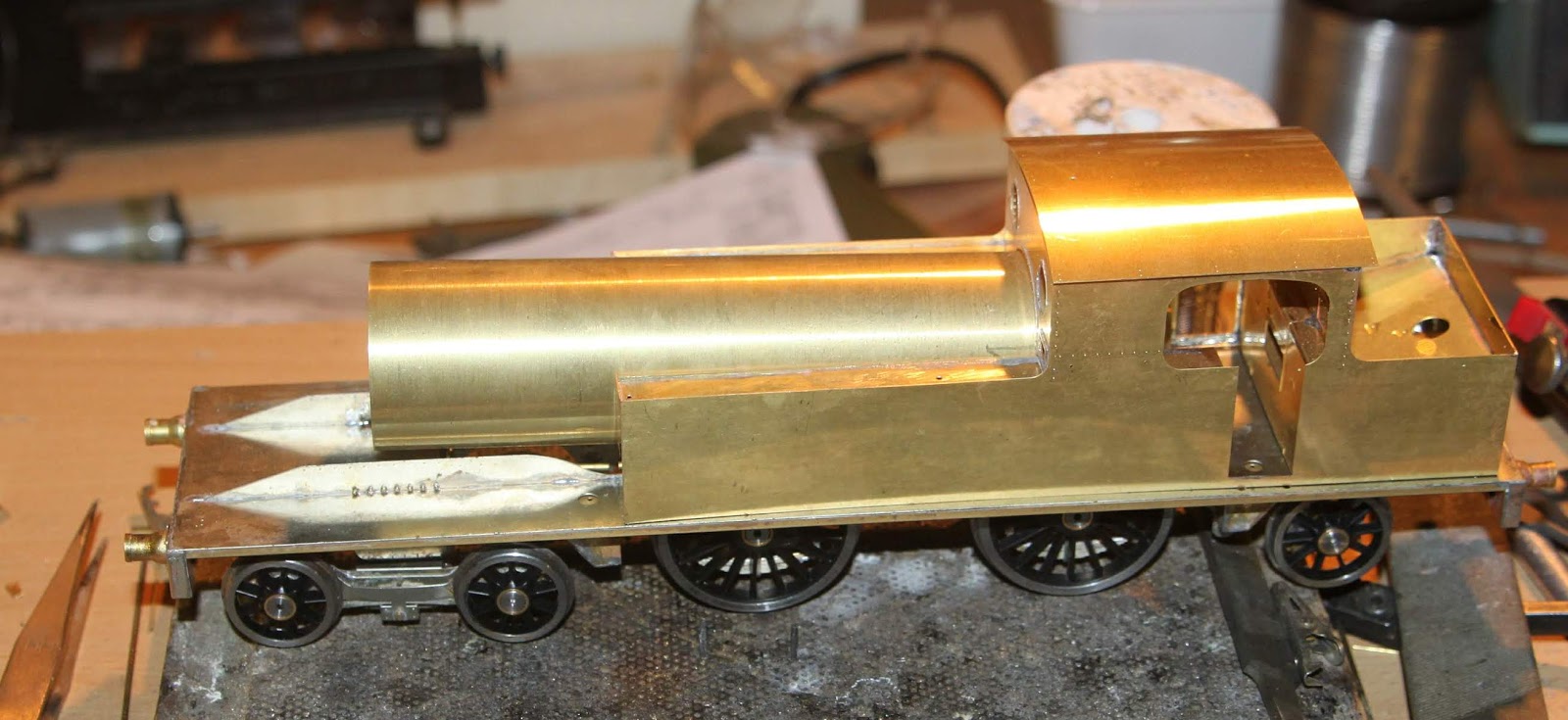

Jajo,   samenstellen (stapelen) uit de losse veerbladen, alleen moet je de wieg, smaller maken, dus de om te buigen lipjes de helft afknippen..

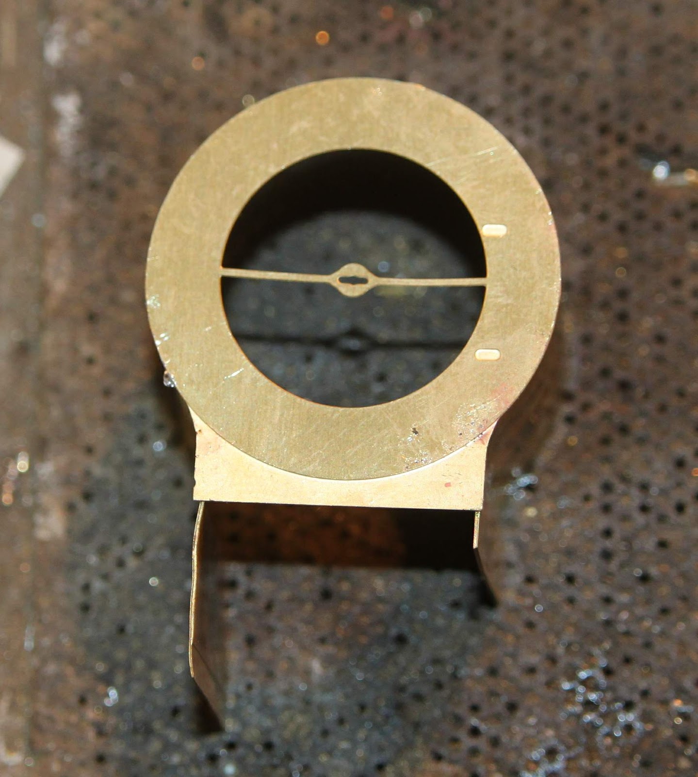

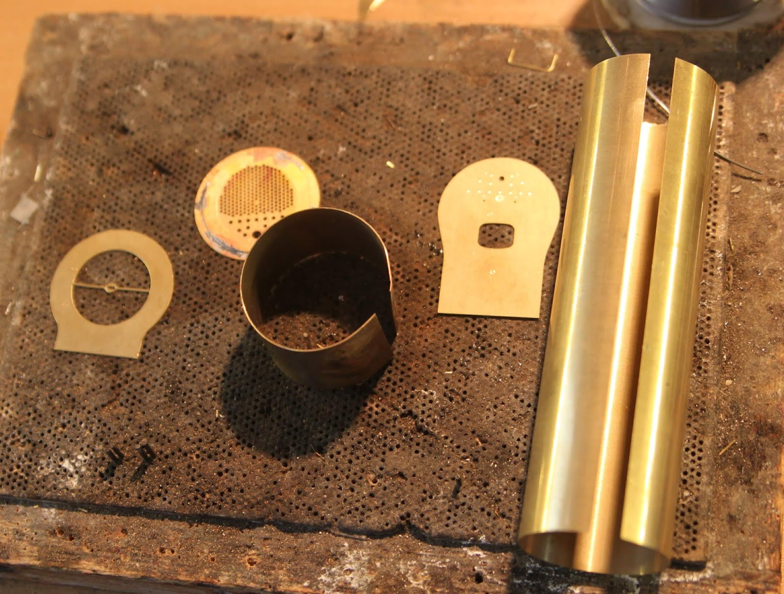

verder gegaan met de ketel, uit de etsplaat, rollen, en solderen.
De rookkast is te lang, die zul je op maat moeten maken.
