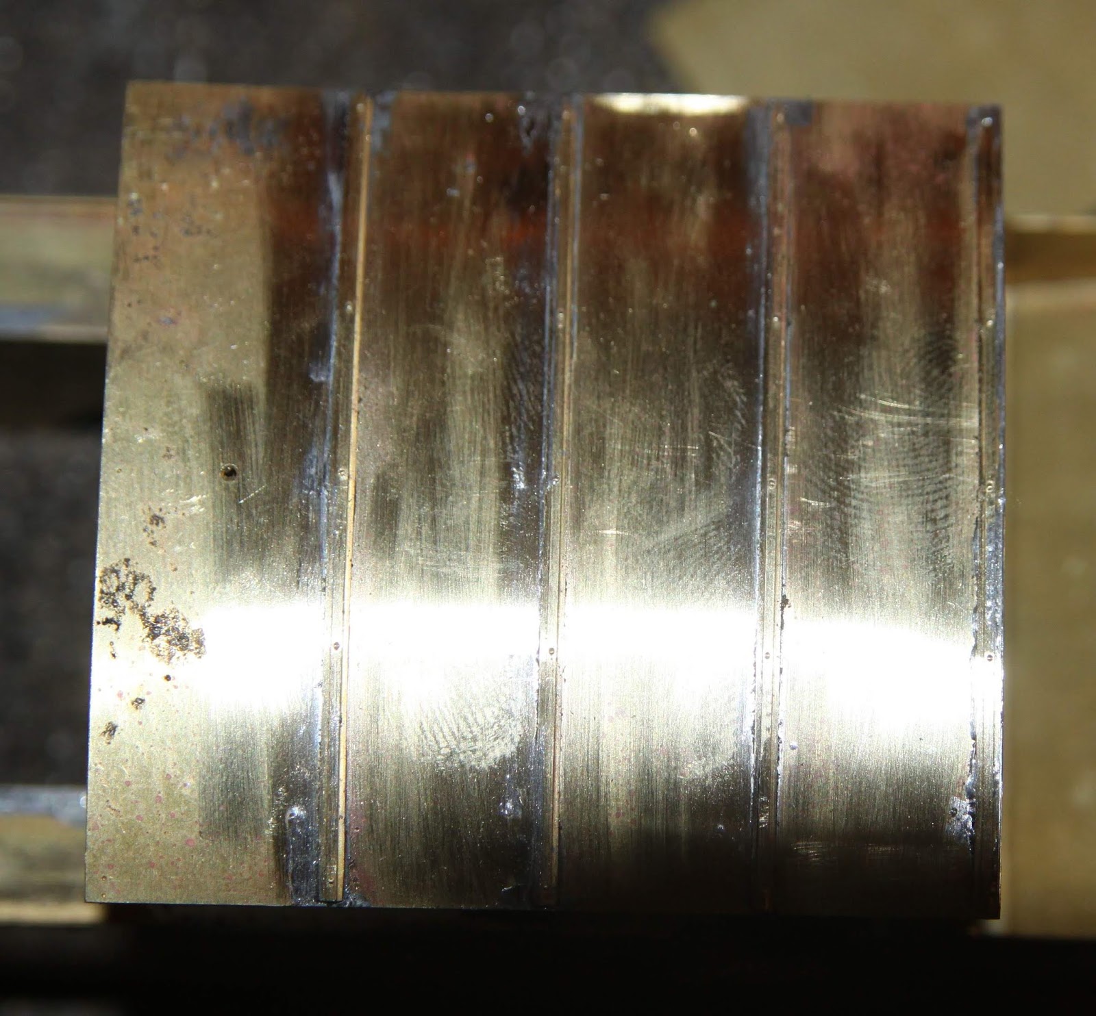

Het dak.   Eerst rondbuigen, dan aan de binnenkant minstens 2 "ribben" erin. Als je die goed stelt, kun je daarmee het dak fixeren, bv. bij het oud model met lage kolenbak, dmv de dubbele (binnen) wand aan de achterzijde, daar kun je 1 rib tussen laten vallen, de andere aan de voorkant, strak tegen de wand aan. Dan bij afmonteren na het lakken, drupje lijm, de boel fixeren.
 Op het dak horen 5 strips. Op de etsplaat zitten verschillende versies/probeersels.De enige die ik moi vind, zijn de dikkere strips, daar moet je dan wel de klinknagels nog in doordrukken. Alleen zit er 1 te weinig in de etsplaat.
