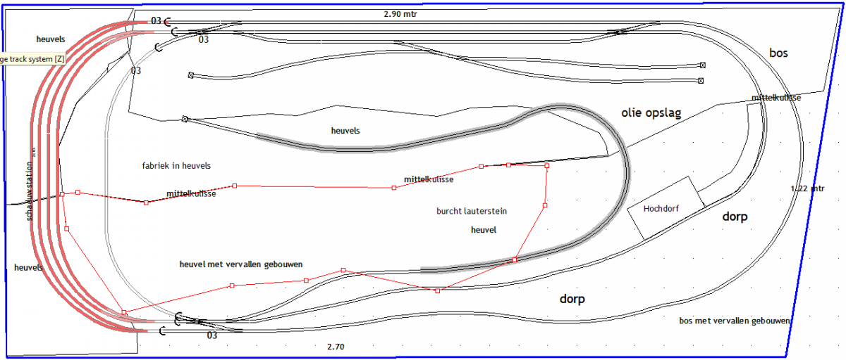

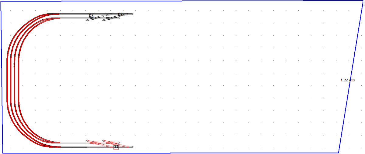

Heren van het goede leven,
met dank voor jullie attentie heb ik Gerrit zijn schaduwstation ingepast
wiens ontwerp mij aanstaat. (in below picture)
De grote vraag is hoe verder,
ik kan dagen schetsen naar mijn ideeën,
maar daar hebben jullie al kennis mee gemaakt.
Daarom wil ik jullie (Wim, Gerrit) graag betrekken bij de stelling:
Hoe verder te ontwerpen zonder tijd verlies en mindere ontwerpen van mijn zijde.
Hallo Cornelis,
Als je een schaduwstation niet ziet zitten, moet je het niet doen. Zoals ik eerder al schreef, het is een keuze, geen must.
Je kunt het ook gelijkvloers maken, inderdaad zoals Gerrit dat schetste. Hou de bereikbaarheid wel in de gaten (de linkerkant staat tegen de muur toch?).
Je zou er ook voor kunnen kiezen om het schaduwstation niet te overdekken met landschap en de achtergrondplaat iets opzij te schuiven.
Qua sporen zou ik ze zo lang mogelijk maken, dus wat Gerrit in zijn laatste schets aangeeft. Als je hele korte treinen hebt, kun je er dan 2 achter elkaar plaatsen, maar ik zou het voorlopig simpel houden.
Deze vraag begrijp ik niet helemaal. Wil je de aftakking van de zijlijn in een tunnel plaatsen?
Groet, Wim

Prima oplossing en als je meer lengte wil hebben, dan kun je altijd de bochtwissels meer richting de kruiswissels leggen.
Als je niet met erg lange treinen rijdt kun je zelfs het spoor dan nog eventueel opdelen en twee blokken en twee treinen achter elkaar opstellen.
Bijvoorbeeld:
Gerrit, je ontwerp maakt me blij :D
bedankt!

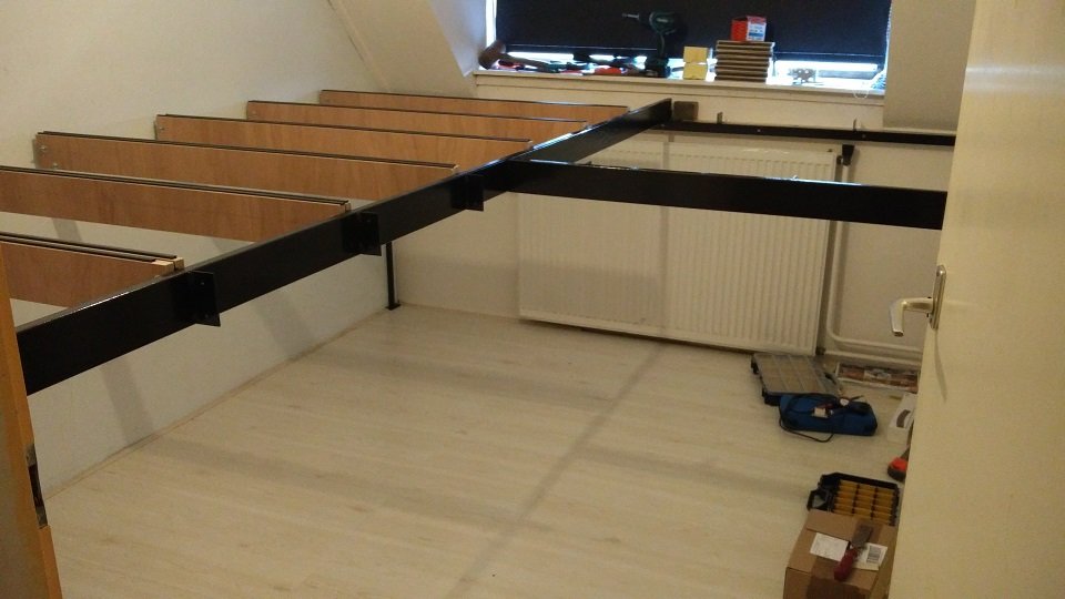

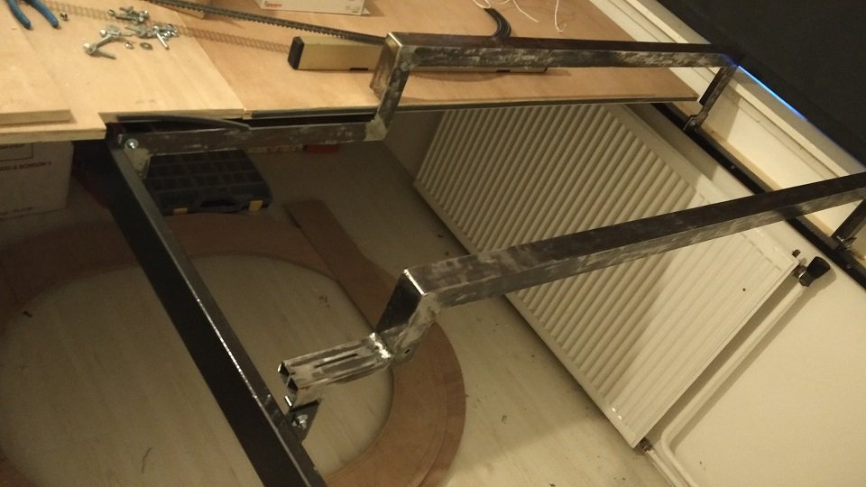

Hier staat wat van mijn baanplan. Ik ben nu bezig met het bouwen van mijn tafel. Deze hoop ik aan het eind van dit kalenderjaar klaar te hebben.
Tafel in aanbouw:
Gedeelte voor de helix:
Zowel de helix als het schaduwstation komen aan de tafel te hagen. De tafel is als het ware een 'zwevend', dus alleen ondersteuning bij de muren. Op de grond zie je een 'mockup' van de helix.

het schaduwstation dat is ingepast is gelijkvloers, en zet in op een meer rond geheel. Is dit wat er uit te halen valt of is er meer?
Liggen de wissels goed en wat is de algemene indruk?

Hallo Cornelis,
Het eerst wat in me opkomt, als ik je baan zie, is het doodlopend lange spoor in het midden. Als een trein dit spoor kiest, zal hij altijd weer achteruit moeten om weer terug te komen. Je loopt dat, denk ik, wel wat risico op ontsporingen.
Dan even reageren op een aantal punten die je aandraagt:
Het dorp op een heuvel met een te geringe helling:
hier zou je een soort van terrashelling kunnen bedenken en bebouwen (een beetje als de Mont Saint Michel) en dan een soort van haarspeld weg omhoog naar het dorp. Het station dan aan de voet van helling positioneren. Het dorp zou ik dan ook boven het schaduwstation maken en dan vanaf deze helling je glooiingen bepalen. Doordat je het dorp rechts weghaalt kun je met het industrie ook meer naar rechts en eventueel al in de bocht een bochtwissel leggen. Dan ontstaat er tussen het dorp en het industrieterrein wat ruimte voor bos. Misschien is het te overwegen om dan iets van houtkap/houtindustrie daar tegenaan te leggen. Olie-industrie vraag wel wat oppervlak en is misschien te overwegen om dit te laten vervallen. Je zou dan kunnen denken aan verwerkingsindustrie van agrarische producten.  De onderkant van je ontwerp met de burcht en vervallen gebouwen zou je dan goed kunnen combineren met glooiende weiden.
Wat het rondgaan betreft is het ook een optie om de sporen na het schaduwstation naar het midden te laten lopen en daar weer onder de heuvels te laten verdwijnen om vervolgens bij het industrieterrein weer te voorschijn laten komen.
In mijn beleving liggen de wissels wel goed.

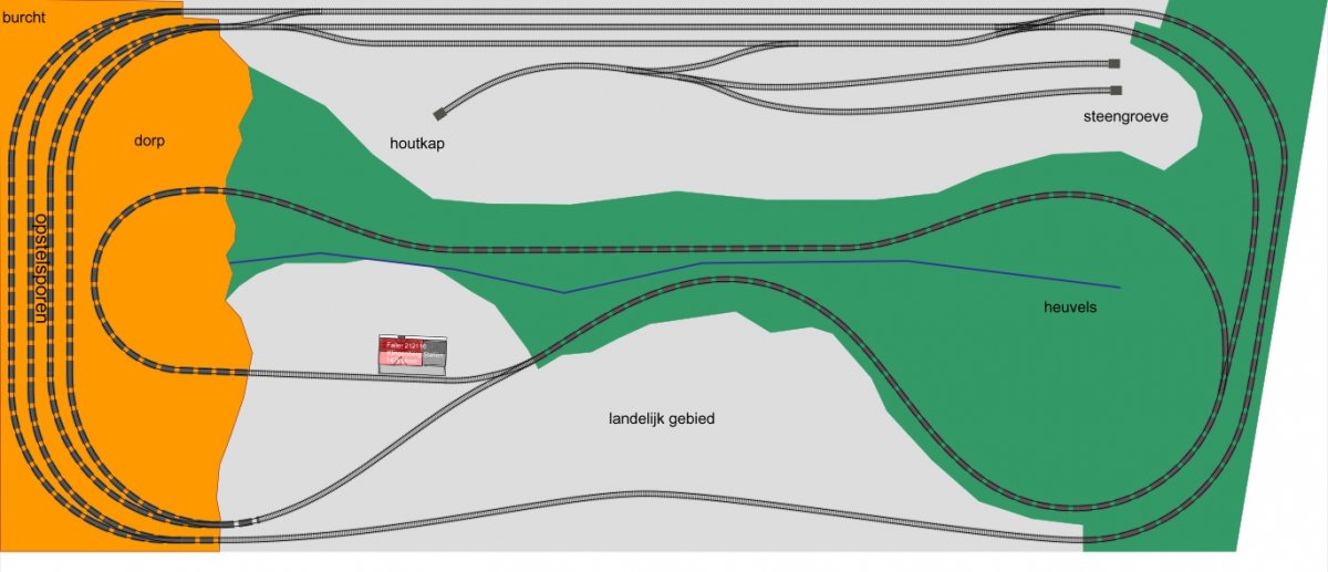

Ik zal eens kijken of dat in elkaar te freubelen is. Verder weet ik niet hoe ontspoor-gevoelig de bochtwissels van Minitrix zijn.
En ik heb het volgende gefreubeld:
De hele korte bocht kan een grotere boogstraal krijgen.
