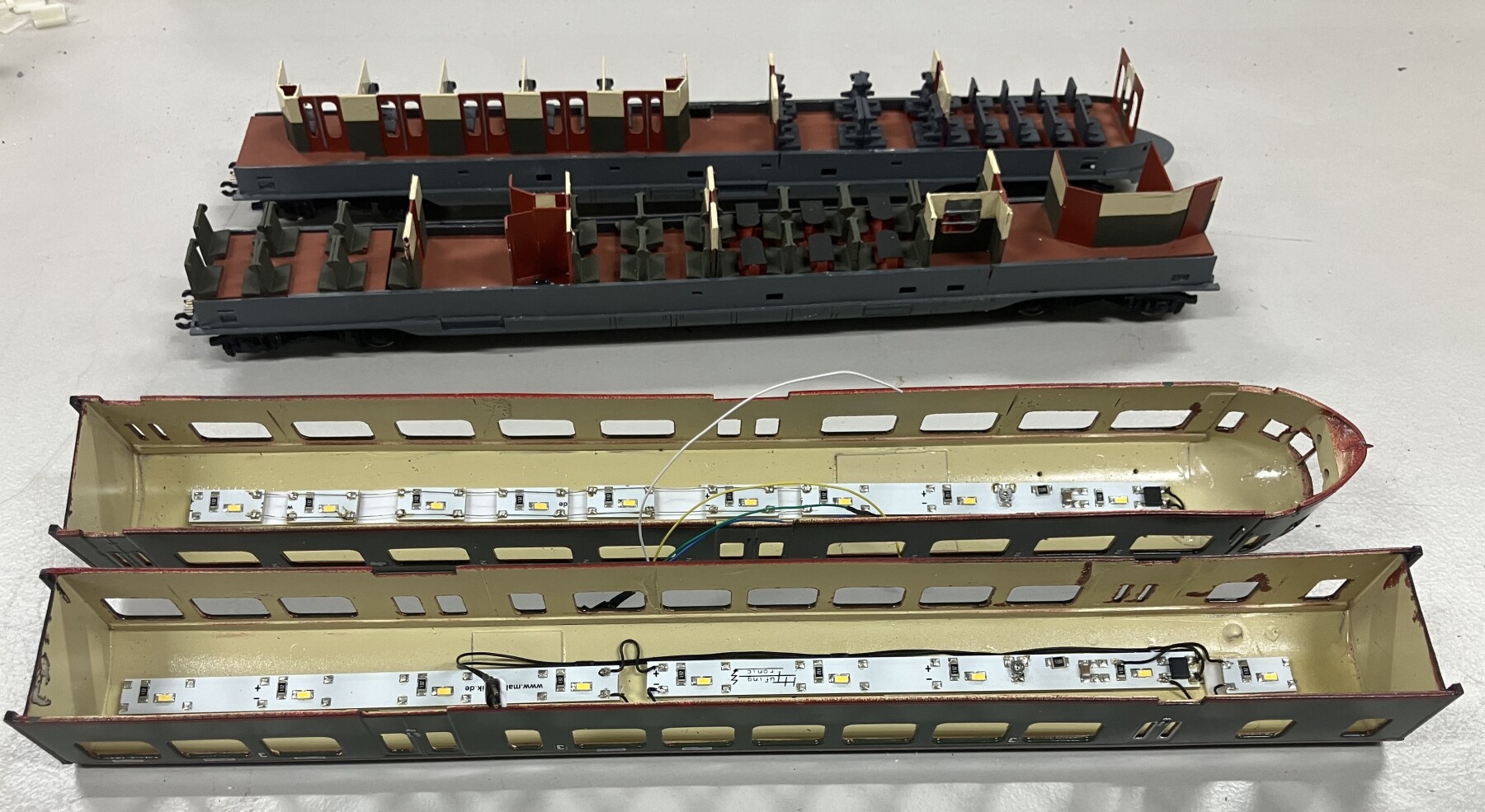

In de kap zit een led strip van de firma Hufing Tronic, nog nooit van gehoord, maar het werkt wel. ;)
Piko Abteil wagen met verlichting 2 by Kees Borgers, on Flickr
Na wat zoek werk op het WWW kom ik diverse beschrijvingen tegen waaruit blijkt dat je zelfs de leds kunt dimmen. :)
Ik gebruik deze LED strips voor al mijn modellen. Ze zijn prima inkortbaar zodat je een LED kan plaatsen op de plaats waar hij ook in het echt zit. Dat is vooral handig bij coupés

Die Hufing strips heb ik ook voor diverse lichtprojecten gebruikt.
Vaak zit er een potmeter op waarmee je de helderheid instelt.
Enige "min" aan deze strips is dat je ongeveer direct aan de pootjes van de gelijkrichter moet solderen om je aansluitingen naar de baanspanning te maken.
Maar een beetje techneut draait daar zijn hand niet voor om.

Dat klopt Jelmer, ook hier zit een potmeter op waarmee je de licht sterkte kan regelen.

Kees,
Hier een voorbeeld hoe ik het heb ingekort
Rob

Dank je Rob.
Kijk zo een plaatje verteld natuurlijk veel meer.
Dank voor de info. (y)
