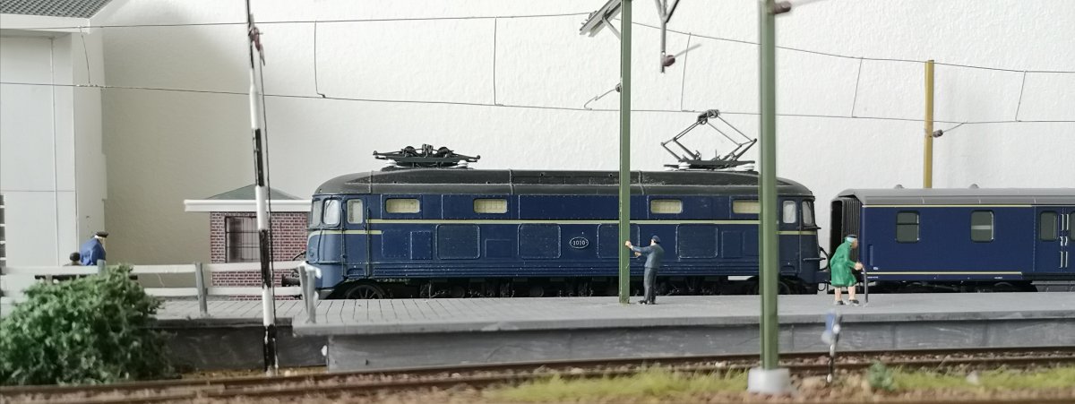

Een eerste ritje onder de afgespannen draad.

De rijdraadverbinding nu. De draad is afgespannen met 300gr aan stenen.

Eerste sectie van hoofdspoor over spoor 1 is klaar op hier en daar nog wat strakbuigen en een hangdraad inkorten daargelaten.
Aan de rijdraad hangt momenteel 375gr gewicht, aan de draagkabel 125gr. Dat moet met minder toekunnen. Ik wil naar 250gr en een 100gr toe. Wordt even passen en megen. De stroomafnemer dient zes gram stuwkracht te hebben, het gewicht van een stuiver. Dat heeftie nog niet.

Vertrek van de internationale trein D211 die via diverse steden en stadjes uiteindelijk Germanië zal binnentrekken.
De 1010 is van de eerste serie duizenden die Roco al in
uitbracht. Ze werd op hoge leeftijd voorzien van (gemodificeerde) Frick's Faively G5B-pantografen, wat toch beduidend beter staat dan de Roco's die erop zaten.
De modificatie betreft een stabilsatiestang tussen de benen van de pantograaf (Nee mam, zie je niks van....). De stang zorgt ervoor dat de pantograaf niet naar achteren klapt tijdens het rijden.
't Is een ouwetje, jongen!
De restauratie is er aan de grens bijgeplaatst.
Bagage dr in en hopla: bankje, peukje

De rijdraden boven de sloren 2 en 3 hangen ook.
Afgspannen is met werplood. 250 gram voor de rijdraad, 100 voor de draagkabel, en dat werkt prima.
De 1160 berijdt de wissels en komt binnen op spoor 3
