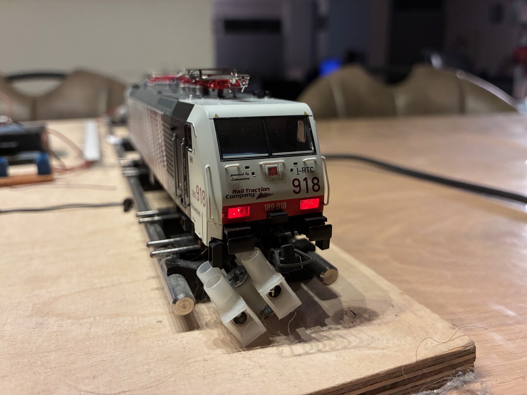

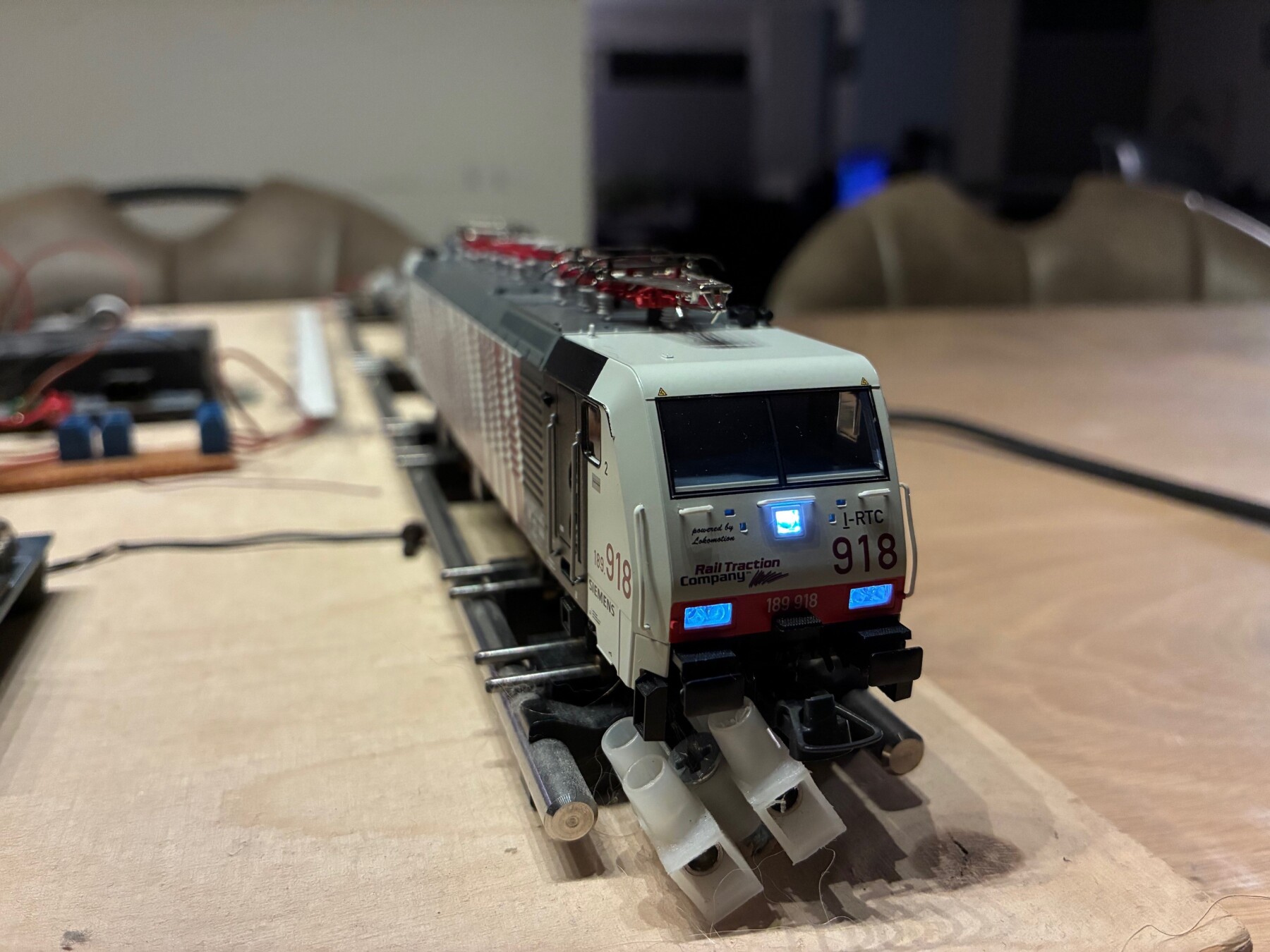

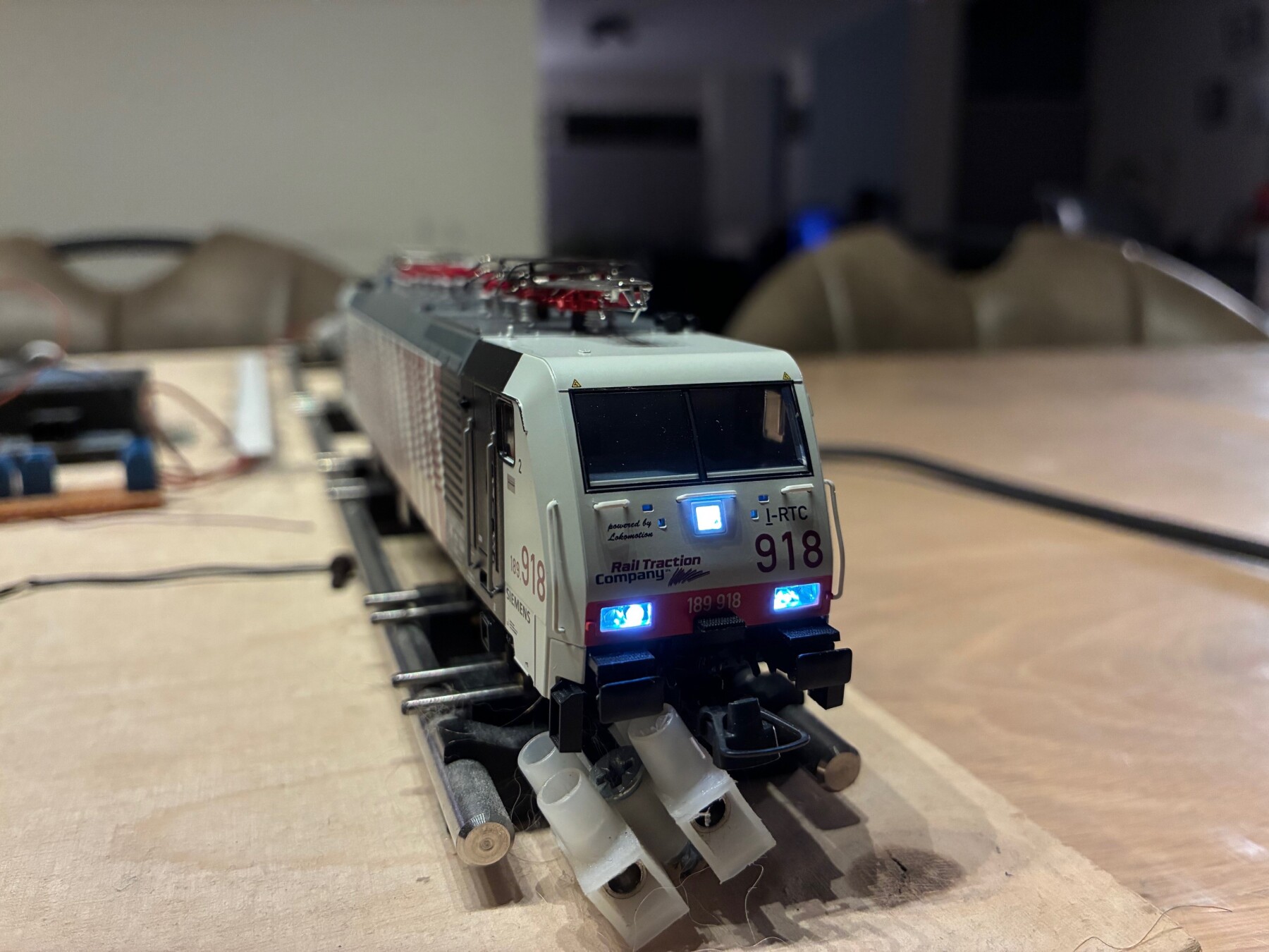

Ten eerste werkte het "fernlicht" niet zoals gewenst. Ik weet niet hoe de printplaat maker dat had bedacht, maar bij normaal licht gingen alle 4 de Leds aan van de lok.
Ik kon dat onmogelijk scheiden. Deze printplaat die in deze BR189 is gegaan is oorspronkelijk ontworpen voor de roco Traxx (BR146, BR185 etc..) dus een iets andere werking is mogelijk vanwege de verschillende manier waarop de lichten zijn aangesloten vanuit Roco.
En toen bedacht ik me; ik heb nog een Traxx van Roco, kan ik deze print dan daar toepassen? In eerste instantie had ik een andere "universele" print in huis van een andere ontwerper, maar die had ik afgeschreven omdat de bouwer zomaar 1 pin van de plux22 adapter had laten vollopen met soldeer zodat de decoder niet paste (ja wel met afknippen van die pin, dan maar geen AUX7 of zo). Dus toch maar de afgeschreven printplaat er weer bij gepakt, ingebouwd en geconstateerd dat niet alleen dat gat was volgelopen met soldeer, maar ook dat de lichten hier al helemaal niet aangestuurd konden worden.
Conclusie van dit lange verhaal; weer terug naar de MoBaBro printplaat (en een tweede besteld voor de Traxx), en een en ander omsolderen naar andere vrije functieuitgangen (genoeg aanwezig
En na 3 avondjes puzzelen en solderen kon ik gisteravond de lok weer op het programmeer plankje zetten en functiemappen met de programmer.
En nu ben ik tevreden, hoewel je in deze combinatie van Digikeijs lichtset en de Roco lichtgeleiders altijd wel iets van lichtlekkage hebt. Dat ziet er op de foto trouwens erger uit dan zo op de baan. En het resultaat zien jullie hier.
Het normale frontsein, de buitenste lampen onder branden.
Fernlicht, de buitenste lampen onder zijn uit en de schijnwerpers zijn aan.
Rangeerlicht, topsein brandt.
En sluitlicht (buitenste lampen kleuren rood).
