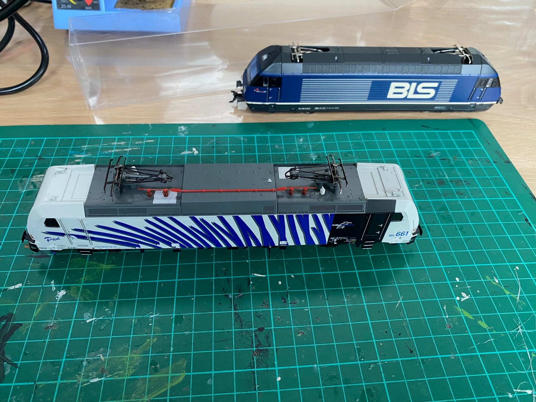

#205 (Piko) lokomotief ombouw
Tijdje geleden had ik de 185 661 verkregen, dit is alleen een twee-rail model, dus die gaat omgebouwd worden;
Op de achtergrond de BLS Re465 die recent is omgebouwd van gloeilampen naar LED print. Deze moet verder ingeregeld worden met de lokprogrammer.

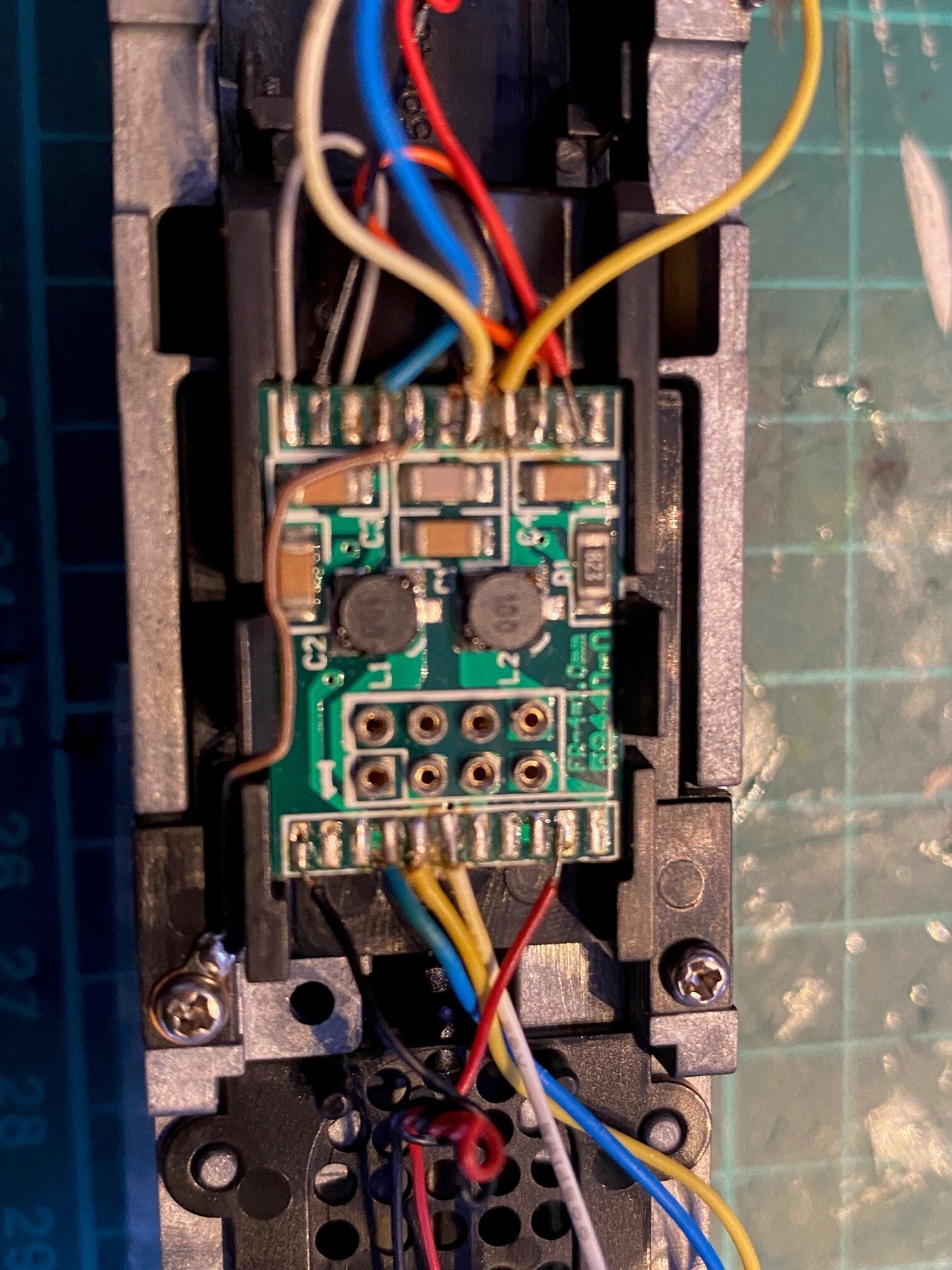

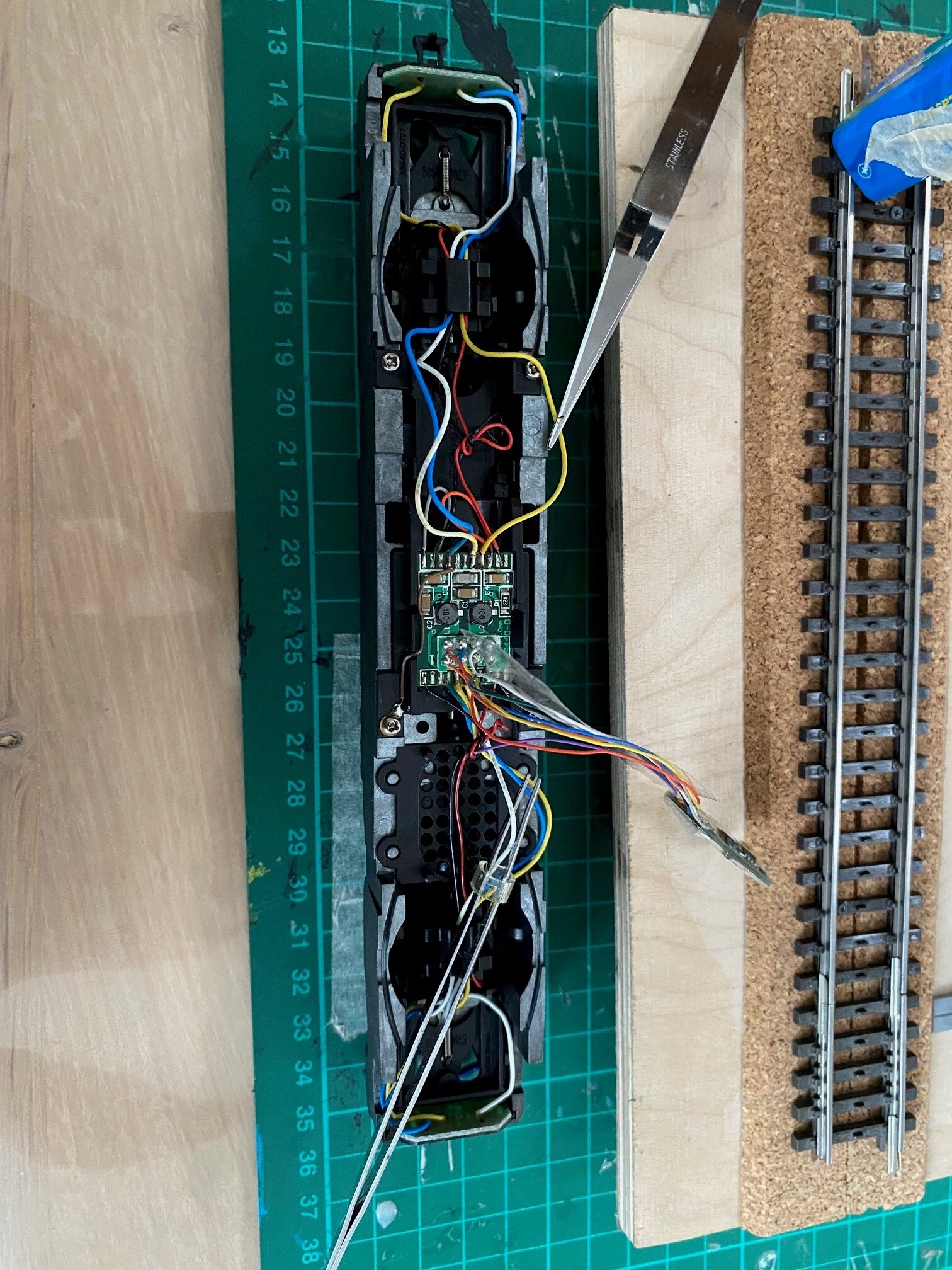

Hier gaat het verder met de piko. Naast ombouw naar 3-rail wil ik indien mogelijk de sluitlichten apart schakelbaar maken. Hieronder het zicht op het binnenste van de lok. Dat is altijd een beetje spannend, want bij tweedehands modellen weet je niet altijd wat er al is aangepast en welke versie het exact is vanuit Piko. Ook hebben sommige van deze modellen de onhebbelijkheid dat de kap vastgeplakt zit een het onderstel, dat maakt openen zonder schade vrijwel onmogelijk. Maar goed, hier kwam de kap makkelijk los.
Bij het plaatje hierboven zijn met de hulp van twee stukjes gereedschap de draden aangegeven van de sluitlichten. Deze draden zullen dus een andere aansluting moeten vinden. Wat ook zichtbaar is is de decoder met daarbij een extra paarse draad (Aux 2) en de groene draad (Aux 1) onderdeel/aangesloten via de NEM652 stekker.
Hieronder nog een verdere close up van de lokplatine

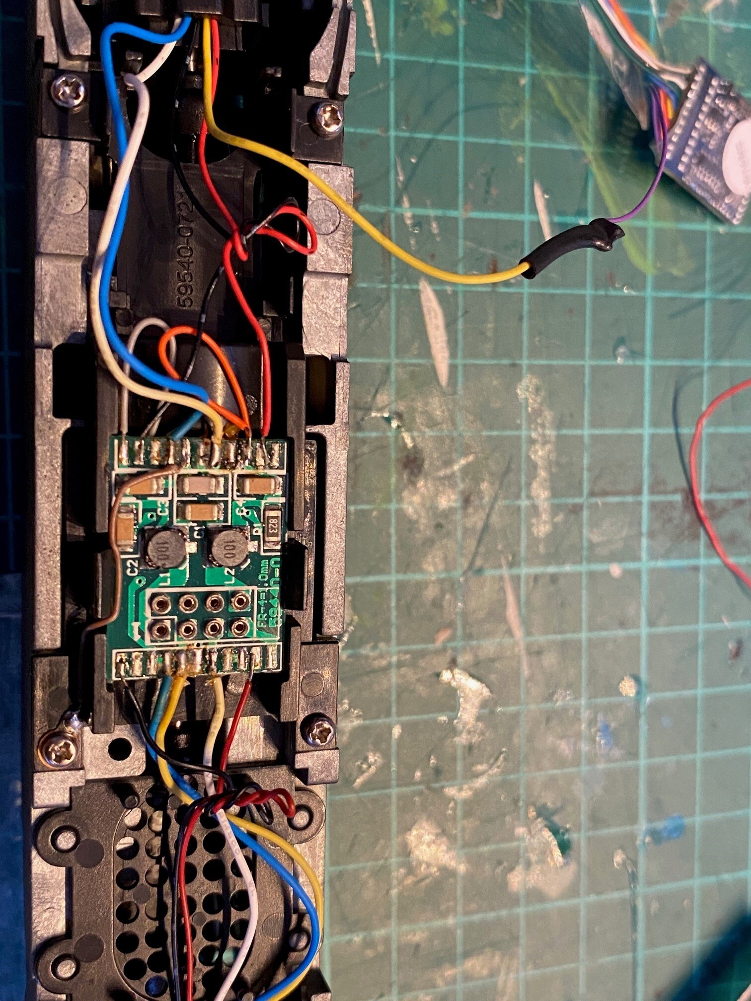

Dus deze twee draden (Aux 1 en Aux 2), moeten dus verbonden worden met de twee eerder geidentificeerde draden voor de sluitlichten. Voor de groene AUX draad bljkt dat deze verbonden staat met het soldeereilandje naast het gebruikte soldeereilandje waar nu de witte draad op zit (voor de kijker onder). De gele draad (boven) is losgehaald van de print en rechtstreeks met de paarse draad van Aux 2 verbonden).
Volgende stap is het aanpakken van de stroomvoorziening via de wielen en de te installeren sleper. Dat in het volgende deel.
