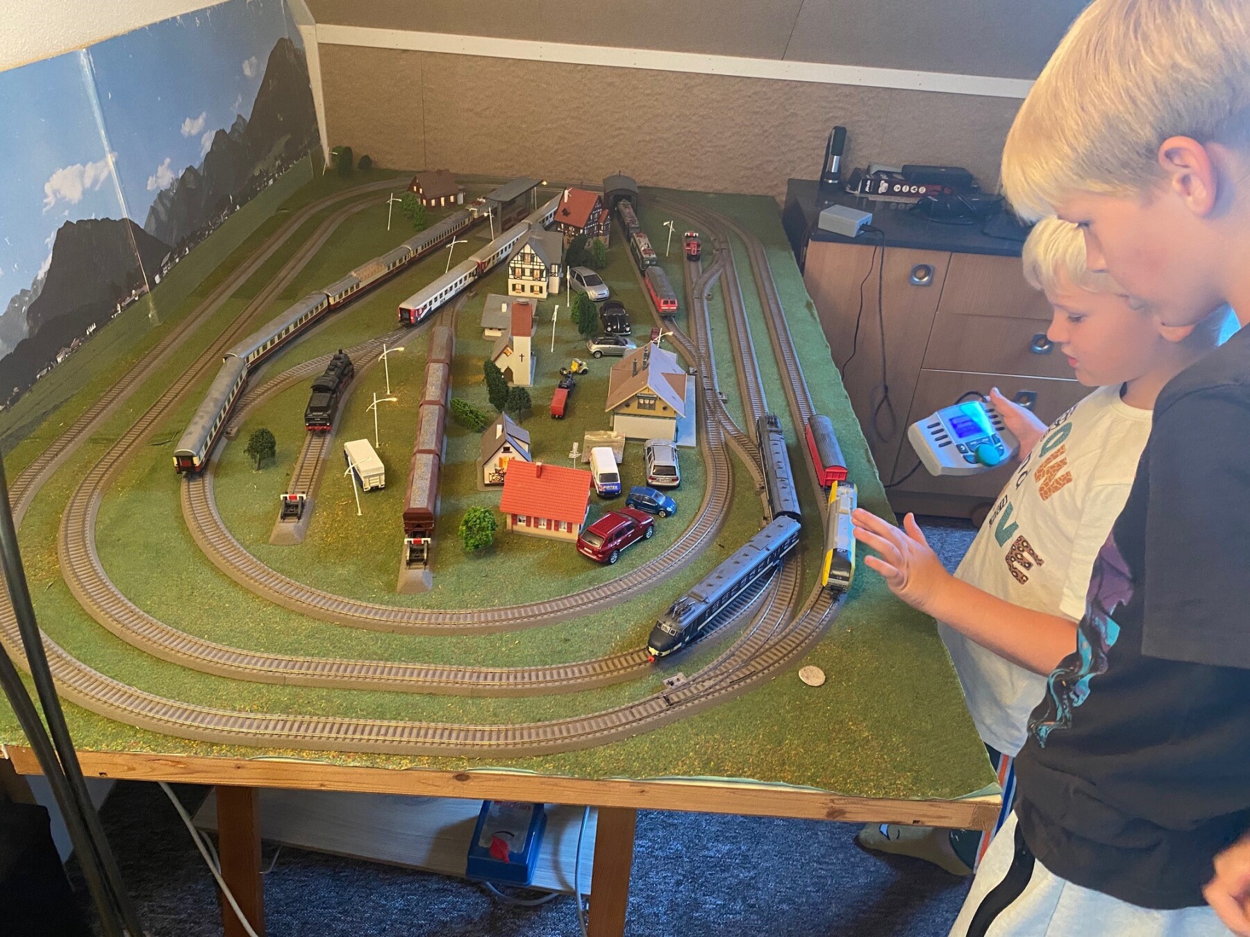

Eerst maar eens naar een andere modelbaan; die van mijn vader. Afgesproken is dat deze nog niet in de weg staat voor mijn moeder op zolder. Sterker nog als de kleinkinderen komen (mijn kinderen dus), hebben ze daar ook nog wat mee te doen;
Wel mag ik zaken meenemen als ik daar wat mee kan voor thuis.

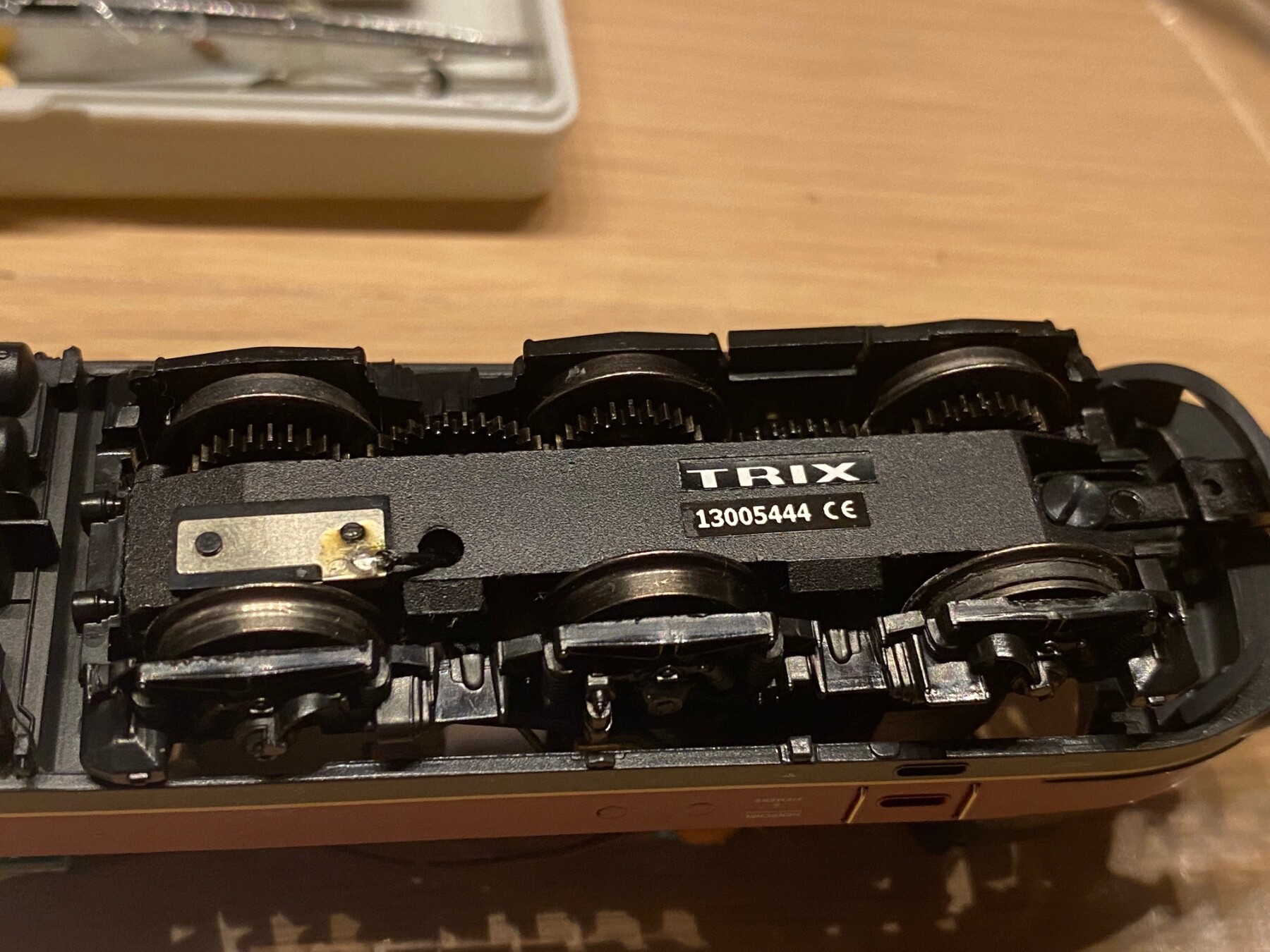

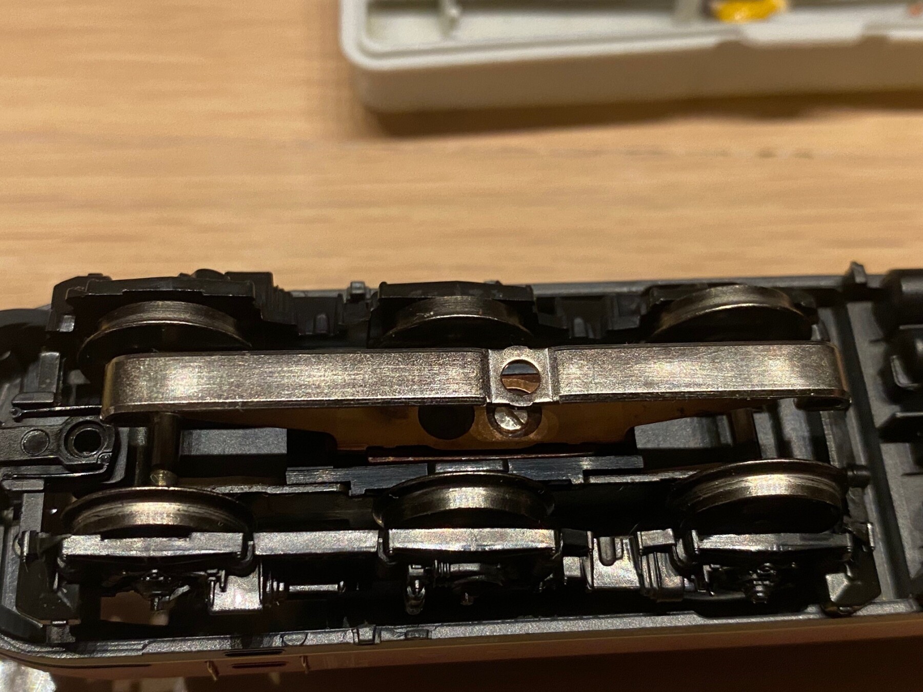

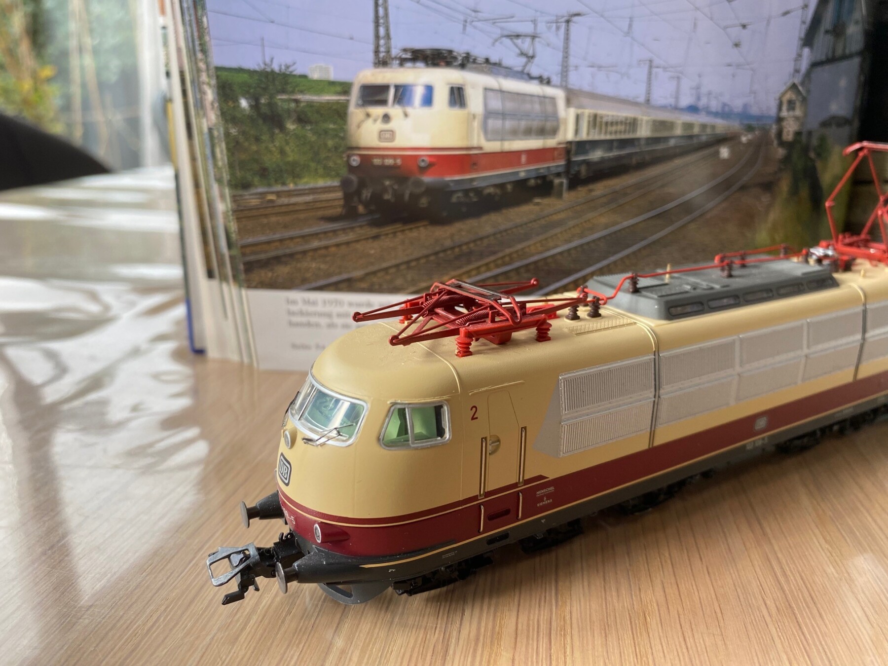

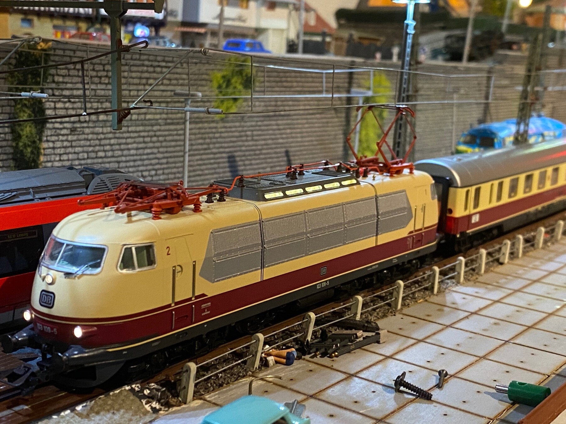

In dat kader kon ik het niet laten om de laatste locomotief die mijn vader heeft gekregen (van mij) mee naar huis te nemen en toe te voegen aan de eigen verzameling. Het betreft wel een tweerail exemplaar van Trix:
Het voordeel van Trix is wel, dat er makkelijk uit te wisselen is met standaard Marklin onnderdelen. Dus de puntcontact sleper kon op dezelfde plek vastgezet als het eigenlijke wielcontact.
En dan in de loc, 1 draadje (de zwarte) van zijn positie afhalen en op de bruine zetten. Deze kwam van een wielsleper en is nu een massacontact.
 En dan is 103 109 omgebouwd en mag die mijn baan op
Deze specifieke loc was bij mijn weten nog nooit in een AC uitvoering uitgebracht. Het bijzondere aan deze loc is dat dit destijds de eerste uitgeleverde loc was in de serie (103.1) en dit de enige locomotief was met een extra sier omlijsting om de roosters heen. Zonder de sierlijst zijn er talloze varianten in AC uitgebracht.
Na deze ombouw mocht het model zich naast een plaatje van het voorbeeld voegen (uit een bahnbilder boek)

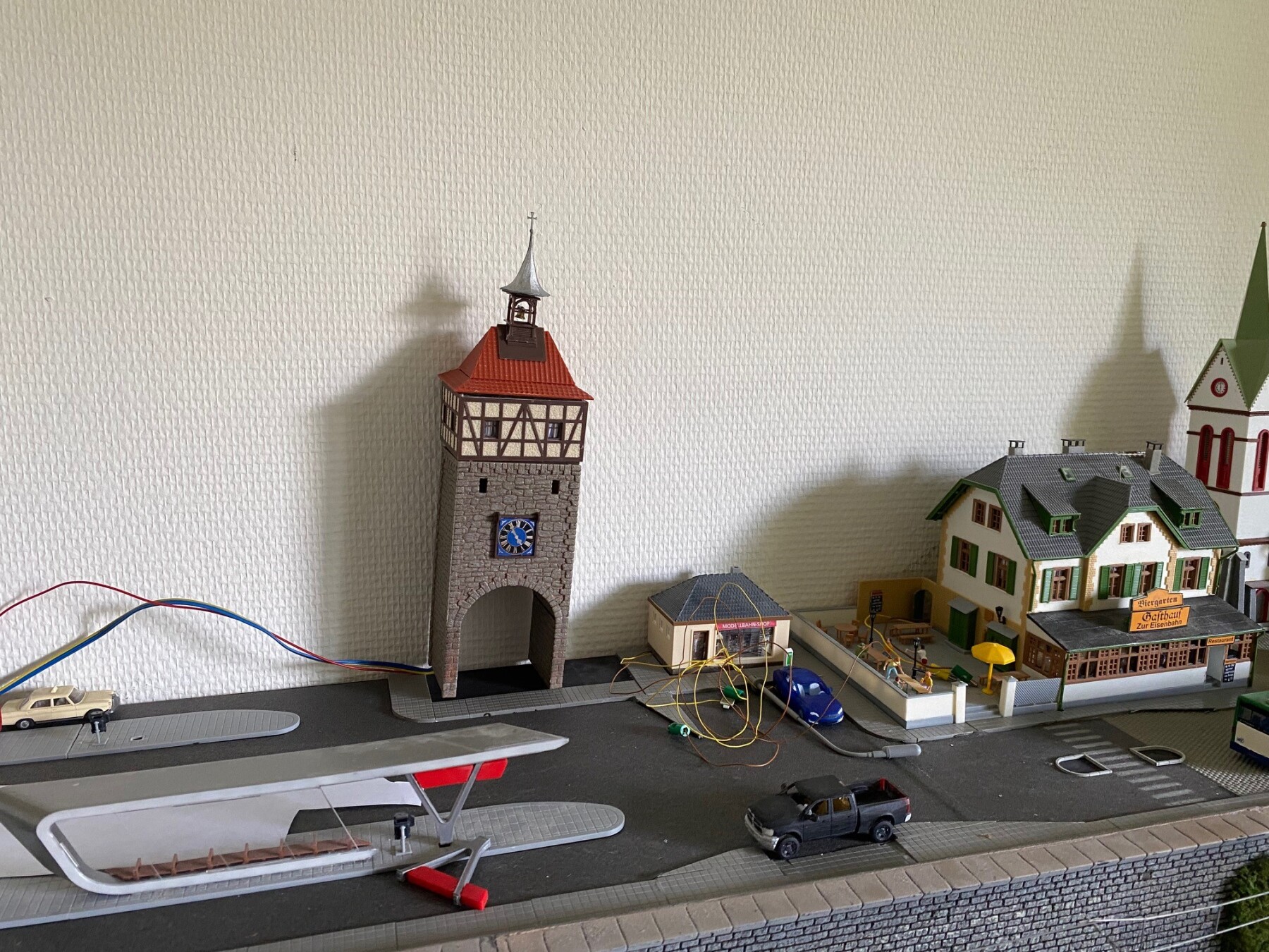

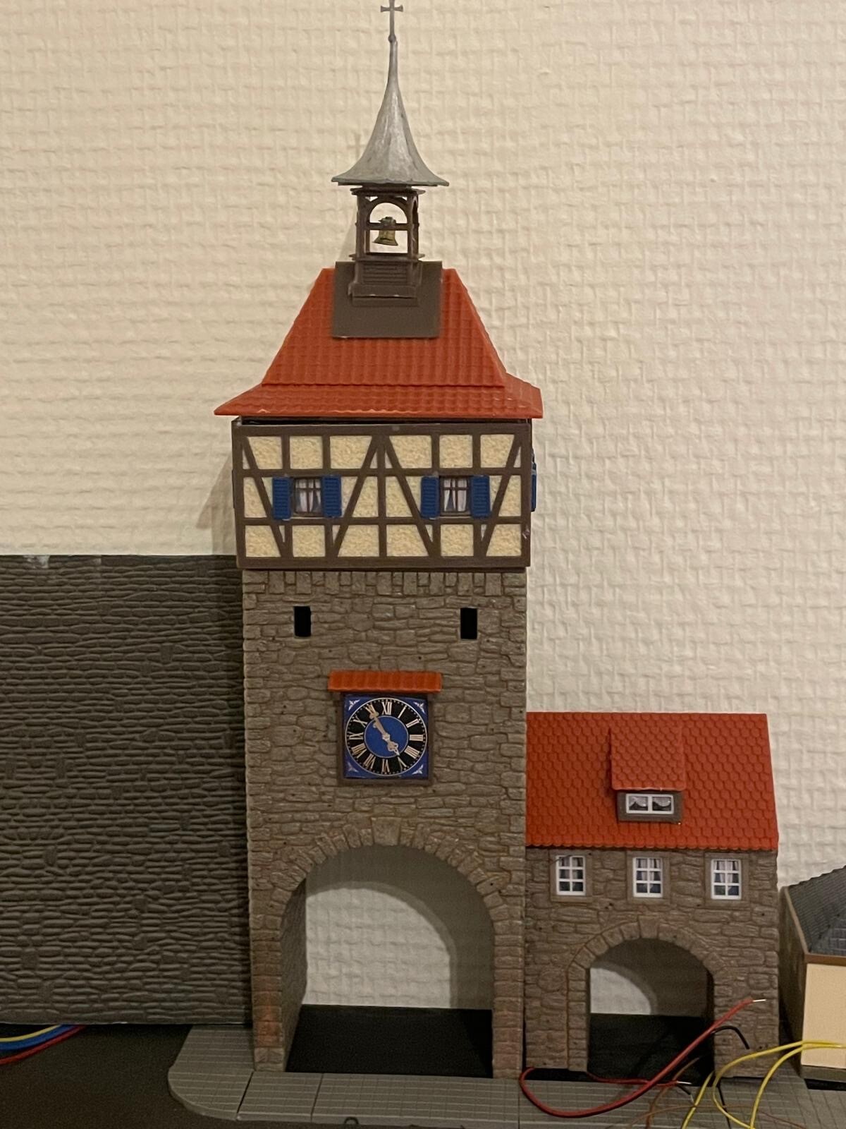

De baanbouw gaat ook langzaam verder met het in elkaar zetten van een stadspoort. Deze had ik gekregen voor mijn verjaardag eerder dit jaar. De poort bestaat uit een grote poort en kleinere poort er naast. Beide doorgangen krijgen verlichting ingebouwd, waarvoor ik wat proeven doe met lichtsterkte.
de uitsmijter

Nabrandertje voor de stadspoort; bijgaand een passing met het kleine poortje in aanbouw naast de hoofdpoort.
Ben aan het kijken naar een (lagere) muur links van de poort om de impressie van een stadswal te simuleren.
Dit geinspireerd op de toren in Gundelfingen:
plaatje via wikipedia.de toestemming volgens wikipedia met vermelding van auteur: Von Tilman2007 - Eigenes Werk, CC BY-SA 3.0, https://commons.wikimedia.org/w/index.php?curid=33502212
dan denk ik spontaan aan zelfbouw, bvb met schuimkarton waarvan je de stenen in het schuim krast (eerst het tekenpapier verwijderen)
Al zijn er 1001 andere manier natuurlijk, ik zie hier wel wat je kiest!

Heb wel een paar platen liggen al, misschien kleuren. De plaat die er naast staat kan natuurlijk lager gemaakt worden, dat is al een foamplaat.
In de Faller kit zitten ook nog wat meer onderdelen.
Ben er duidelijk nog niet over uit..

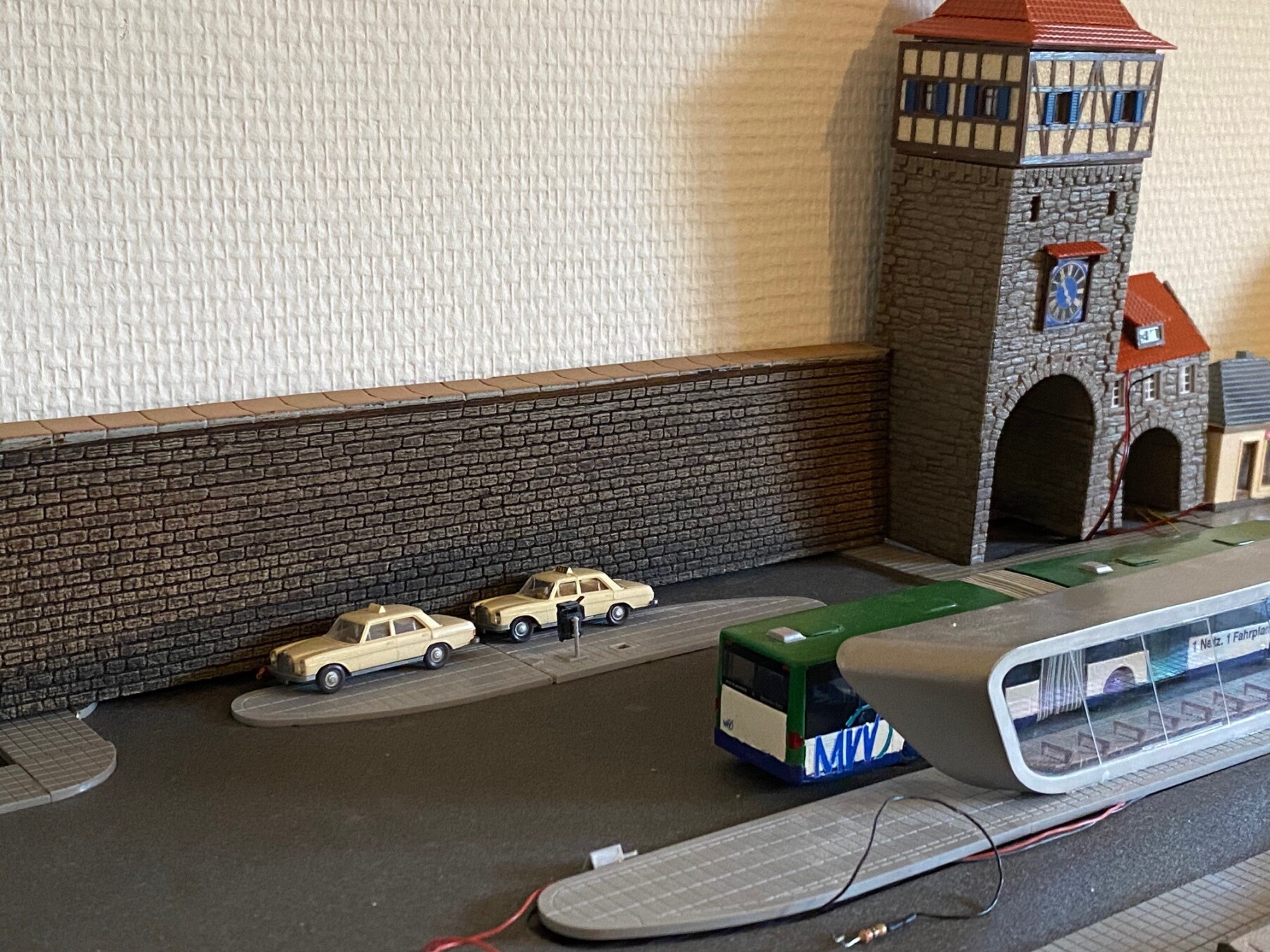

#170 stadsmuur?
Gisteren een muur op hoogte gebracht en geprobeerd wat in kleur te brengen. Ook de toren zelf iets kleur gegeven.
Dit is voorlopig wel de kant waar het op gaat. De Taxi standplaats leent zich uiteraard om een en ander aan groen toe te voegen op de muur.
