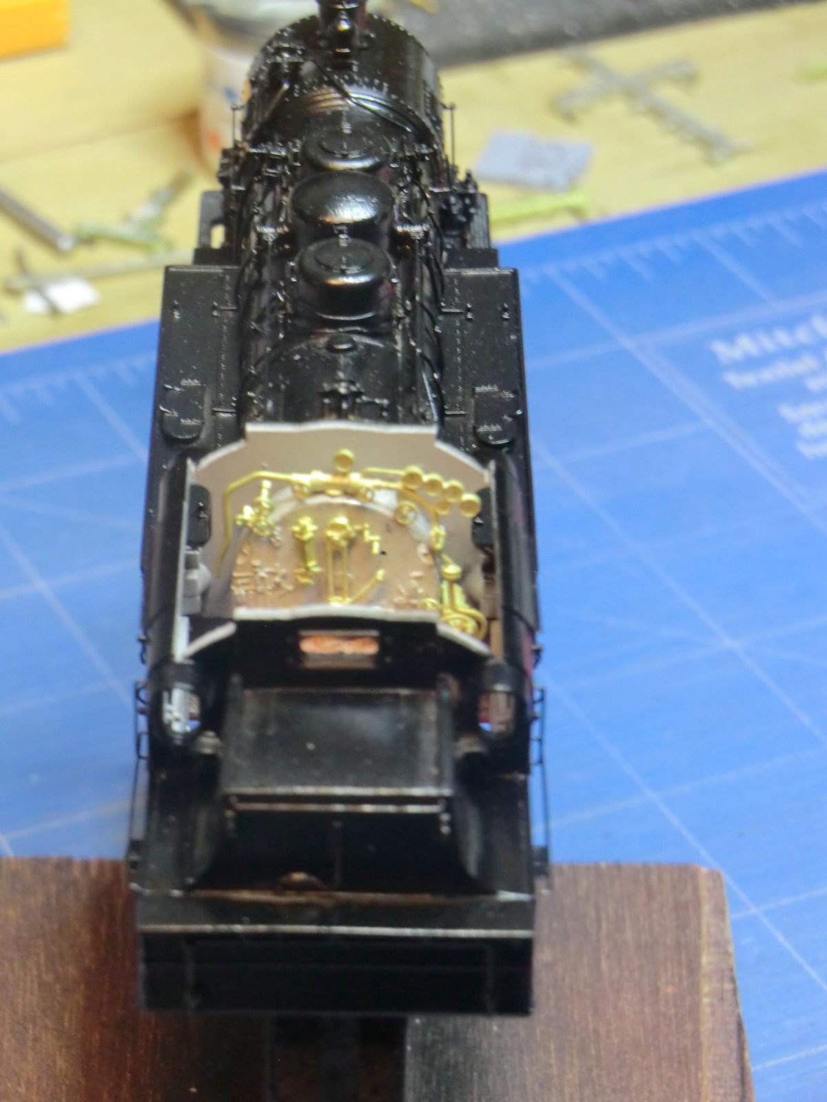

De achterzijde van de ketel met alle armaturen moet er ook nog in. Ik weet nu al dat de armaturen dusdanig hoog zitten dat het dak er straks niet meer op past. Het zal er wel op neerkomen dat ik een de meters rechts boven moet gaan halveren.
Excuus voor de onscherpe opname.
Het blijkt dus anders te zitten.
De meters in het machinistenhuis passen namelijk prima onder het dak.
Het is alleen dat het element met de armaturen, het contact van de Faulhabermotor raakt.
Ik heb de aansluiting van de motor er nu opnieuw op gesoldeerd en dan zo laag mogelijk.
Het is overigens maar goed dat ik hier achter ben gekomen, want het zou geleid hebben tot een contact tussen motor en chassis. En dat is dodelijk voor de decoder, zoals we weten.
Ik heb ook maar vast een tipje (blauwe) nagellak op het contact aangebracht teneinde een ongewenste verbinding te allen tijde te voorkomen.
Wat nu zeker ook nog moet gebeuren is dat er materiaal van het keteluiteinde (op de foto op de voorgrond) moet worden weggenomen. Net zolang tot alles ruim past.
Groet, Bas

Hier heb ik wat materiaal weggehaald zodat contact met de pool van de motor (met blauwe nagellak) voorkomen wordt.
Het uiteinde van de vuurkist past nu.
En de armaturen steken niet meer boven de binnenzijde van het dakvlak uit.
Het dak ga ik overigens niet vastzetten. Het blijft afneembaar.
Wordt vervolgd.
Groet, Bas

Gisteravond het vuurkistuiteinde in het machinistenhuis gelijmd.
Maar helaas wilde het dak van het machinistenhuis er niet meer op passen. De armaturen bleken alsnog door het dakvlak heen te steken.
Dus de boel maar weer los.
Vervolgens heb ik steeds meer materiaal weggehaald, omdat ik vermoedde dat het blauwe motorcontact toch nog te weinig ruimte had. Het element zou daarmee in z'n totaliteit nog wat moeten zakken.
Maar hoeveel ik ook weggehaald heb, het element bleef tot mijn frustratie maar te hoog zitten.
Op een gegeven moment ben er maar mee gestopt en naar bed gegaan, eigenlijk nog steeds gefrustreerd dat ik niet kon ontdekken waar precies het probleem zat.
Vandaag (de volgende dag) heb ik bovenbouw maar weer eens gelost om te kijken of het element dan wél zou passen (zonder last te hebben van het blauwe contact).
Maar ook toen bleek het dak er niet op te passen. Waarschijnlijk heb ik dus onnodig veel materiaal weggehaald.
Gelukkig maar dat het totaal niet opvalt.
Er moest dus iets anders aan de hand zijn waardoor het het dak gehinderd wordt. Dat kon niet anders zijn dan dat de meters uiteindelijk toch te hoog zitten.
Om die reden heb ik de bovenste meters gehalveerd.
Het lijkt erop dat het dak nu wel goed gaat passen. Maar ik durf het pas met zekerheid te zeggen als alles op z'n plek zit.
Hierbij de foto's van het geruïneerde element.
