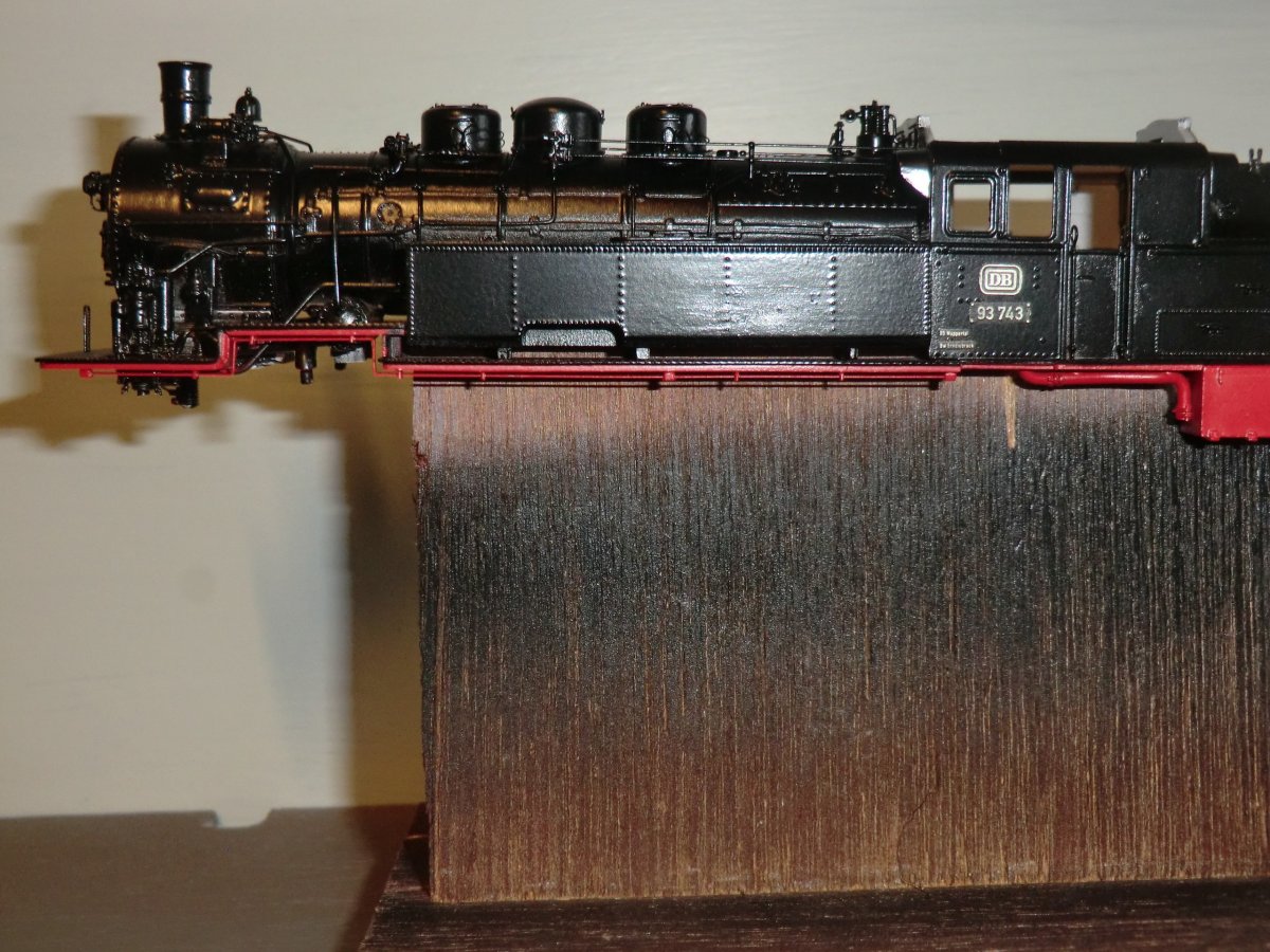

Ik kon het dus niet laten.
De zijkant van de waterbak is zijn geheel opnieuw gespoten.
Het "buurman-en-buurman-effect" is gelukkig uitgebleven ;D
Perfect is het niet geworden, maar wel heel veel beter en wat mij betreft alleszins acceptabel.
Waarschijnlijk is er wat stof achtergebleven -> vind ik niet zo erg.
En in de linker benedenhoek is door lekkage wat spuitwaas op het rood terechtgekomen -> ga we tzt bijwerken.
Dit is de (expres) onvoordelig genomen foto.
Een volgende stap kan gezet worden: de opschriften (de transfers).
Groet, Bas

De opschriften aan de linker zijde zitten er nu op. Met gebruikmaking van Micro Set en Micro Sol. In totaal 9 stuks.
(De 4 platen op het machinistenhuis waren al eerder aangebracht)
Eerst maar een nachtje uitharden (vanwege Micro Sol dat de decal zacht maakt) voordat ik aan de andere zijde begin.
Het aanbrengen (waar ik nog geen ervaring mee had) viel me mee. Er is ruim tijd om de decal te verschuiven, zodat 'm precies krijgt op de plek hebt waar je 'm hebben wil. Zo konden de opschriften op de waterbak mooi worden uitgelijnd.
Hopelijk is het kader van de opschriften na het aanbrengen van de finish (in zijdeglans) niet meer zichtbaar.
Volgens de handleiding van Weinert zijn de opschriften aan deze zijde nu compleet.
Maar ik heb daarover m'n twijfels. Ik vermoed dat ook nog een witte stip en driehoek toegevoegd moeten links naast de deur van met machinistenhuis?
Die witte stip zegt iets over het materiaal van de vuurkist, meen ik. Ik houd me aanbevolen voor nadere info.
Verder heb de volgorde van de opschriften op de waterbak gewijzigd ten opzichte van wat Weinert aangeeft. De volgorde komt nu overeen met wat ik op andere locs zie.
Ook twijfel ik aan het opschrift op de rechter onderhoek. Dat wijkt namelijk af van wat ik op andere locs heb waargenomen. Maar het is dus wel conform wat Weinert aangeeft.
De decal is vooraf, nog zittend op de onderlaag, eigenlijk niet te lezen. Wit op wit. Zelfs niet met behulp van m'n loep-lamp. Pas als je de decal op de zwarte ondergrond van de loc schuift wordt die leesbaar. Het kan zomaar gebeuren: oeps, toch de verkeerde ;D.
Tenslotte blijkt ook het plaatje van de decals in de handleiding niet geheel te kloppen. Het blijft oppassen. Tot het einde toe.
Groet, Bas

Bas,
Ter oriëntatie voor de decals, de volgende link: http://becasse-weathering.blogspot.com/search?q=br+93

@Wim
Dank!
@Kees
Helaas gemist, ja. Ik was vrijdag op Rail.
@Wies
Dank voor de verhelderende link.
Een paar opmerkingen:
1.
De opschriften op de hoeken aan de achterzijde lijken mij standaard. Mijn twijfel over de mijne neemt daarom toe (ondanks dat het conform de bouwbeschrijving van Weinert is)
2.
De volgorde van de 3 opschriften op de waterbakken is hier nog weer anders. (Wat maakt het eigenlijk uit?)
3.
Het model heeft maar weinig meer opschriften dan de mijne. (Dat stelt gerust)
Vermoedelijk waren de opschriften in het echt ook niet eenduidig.
Groet, Bas
