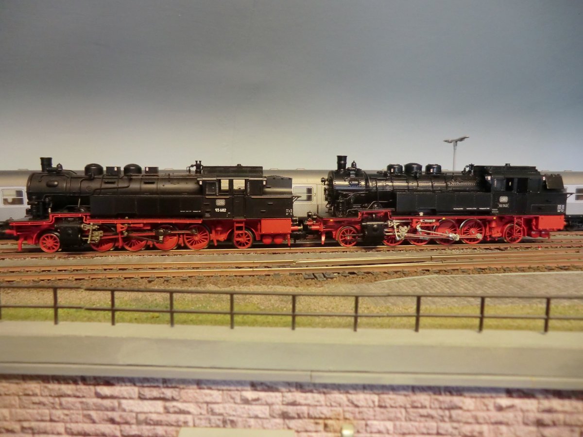

Even een plaatje voor de leuk. (Was ik maar een betere fotograaf)
De verschillen tussen Roco (links) en Weinert (rechts, op de windschermen na nu compleet) zijn enorm.
Heel andere verhoudingen.
Alleen al de wielen. Qua grootte en materiaal. (Kunststof wielen zouden eigenlijk verboden moeten worden).
Van Weinert kreeg ik bericht dat ze me me andersoortige windschermen opsturen!
Even afwachten dus.
Groet, Bas

Mooie Lok geworden
Je ziet de kwaliteitverschillen toch best goed.

Mooie lok, knappe foto's, prima achtergrond!
Als de voorgrond wat "grassig" zou zijn geweest was het nog een stuk geloofwaardiger geweest, mar toch: petje af! Voor de lok en vooral het bouwproces!

Je ziet er de kwaliteit er inderdaad van af, ondanks dat de bouwkit van Weinert al heel wat jaartjes meegaat. De 3-domige uitvoering is in 1994 als variant op de 4-domige uitgebracht. Van wanneer de 4-domige dateert, weet ik niet.
Het witmetalen model weegt maar liefst 522 gram! (De Roco is daarentegen ook geen lichtgewicht met 355 gram)
Het Roco-model kwam voor het eerst uit in 1997. Beslist veel minder mooi. Vooral die kunststof wielen. Bovendien is het technisch ook een wat minder geslaagde creatie.
Ik heb er nog geprobeerd wielen van Weinert onder te zetten, maar dat is nooit een succes geworden.
