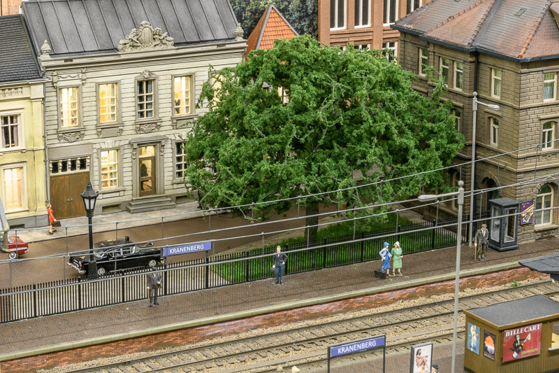

Ik kon toch moeilijk wachten, dus heb ik de boom maar geplaatst.
Groet Meino

Berichten: 27274
Re: Kranenberg, een exercitie in code 70
Reactie #1014 Gepost op:
06 April 2022, 22:25:30 »
Mooie invulling van dit hoekje. Nu nog een bankje langs de stoep en het is helemaal af.
