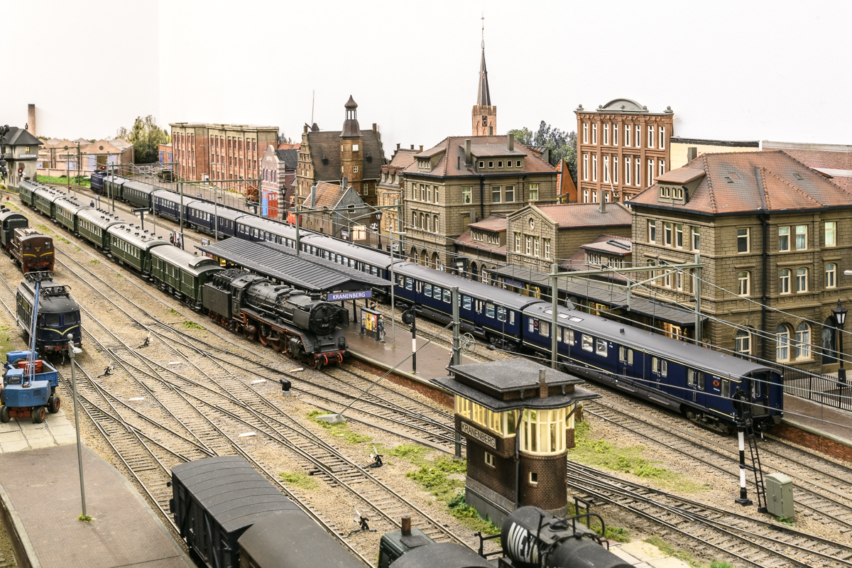

Even een tussendoortje. Op Houten een postrijtuig voor mijn vaste stam PlanE aangeschaft.
Dus nu heb ik een fraaie stam, bestaande uit een stalen D, bolkop A, PlanE C, CKD, B, C, C en P.
Groet Meino
Dag Meine,
Ik zie dat jij een geweldige mooie stam Plan E rijtuigen hebt van Artitec.
Zelf heb ik er ook een stuk of 5.Nu verlichting in aangebracht en ben aan het test rijden.
Nu is het zo dat hoe langer ik de stam maak , vanaf 3 rijtuigen er veel ontsporingen plaatsvinden.
Heb jij daar ook last van en hoe heb je dat opgelost.
Ben er al een paar dagen mee bezig , maar ze blijven maar ontsporen.
mvg Henk
