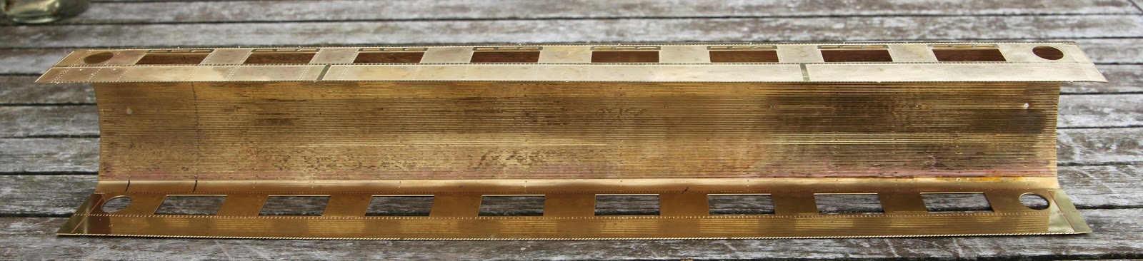

Nu maar van start met de bouw van de goedgekeurde etsplaat.
Ik heb de binnen en buitenkant van de wand op enkele plaatsen getagt, zowel onder als boven.
IMG_5529
by
Nulpunt0
, on Flickr
Op de positiepuntjes AAN DE BINNENZIJDE taggen met de bout. NIET met de vlam, want dan gaat alles bol staan.

De wandjes van WC's zitten op de etsplaat aan elkaar. Scheelt een hoop uitzoekwerk, maar als je ze gaat solderen moeten ze wel los van elkaar. Anders houdt je spleten en klopt de positionering niet. En de buigranden worden rond i.p.v. scherp.

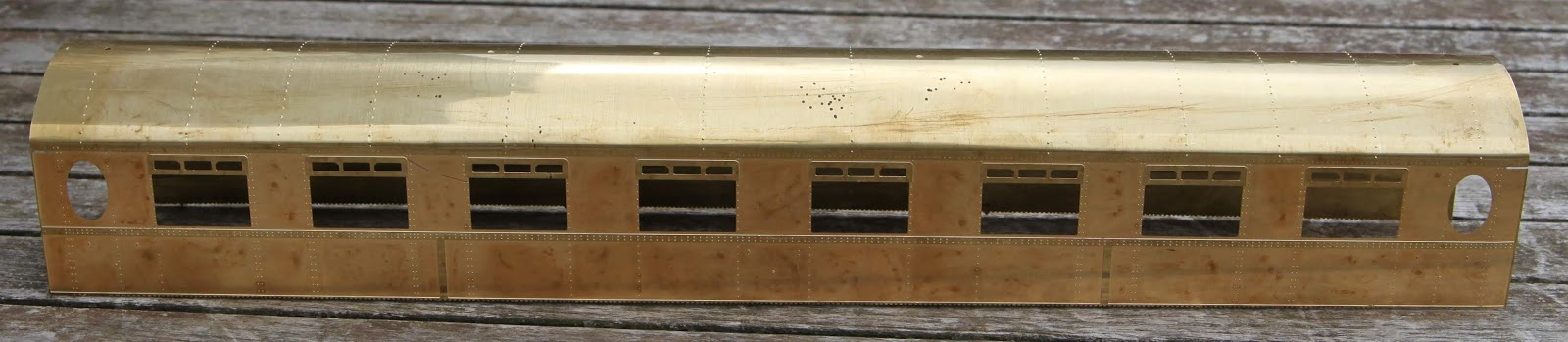

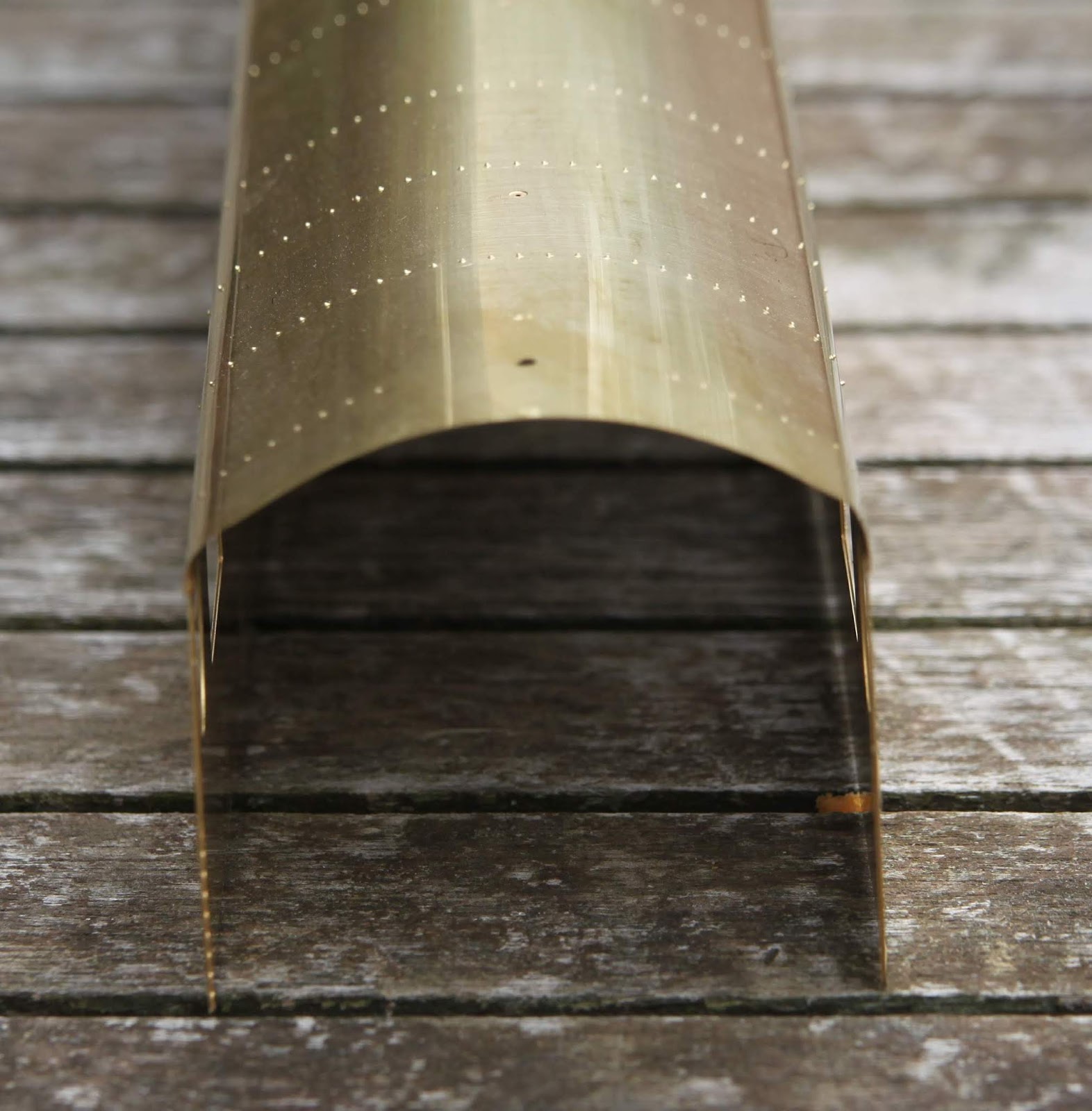

ovaalramer V2
Hier een goede etsplaat, met klinknagels er al in, en dak gebogen met alleen 2metalen strips (om zijwand in te spannen, en recht te houden), stuk 3cm pvc pijp, en 14mm (koper)pijp voor het dak in vorm te krijgen. Dus zonder rollerbank!!
De klinknagels zijn bij deze met de spoor 0 pons gedaan, zijn net iets groter!
nu alleen nog de spanten erin, om de exacte vorm te krijgen!
